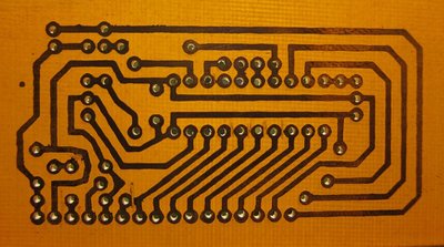

Thomeeque píše:Čoveče, todle se mi nikdy nepovedlo uspokojivě zmáknout, asi záleží, jaký má člověk štěstí na tiskárnu (nebo jakou má toleranci k prořídlým spojům).
Vyplatilo se mi to prohnat tiskárnou dvakrát, aby byla silnější vrstva toneru a moc to nezahřívat aby se čáry neslily.
Tiskárna brala ten papír tak přesně, žes to moh sjet dvakrát? To bych nečekal.
T.
jova
Příspěvky: 2574
19. 10. 2015, 6:48
Thomeeque píše: Tiskárna brala ten papír tak přesně, žes to moh sjet dvakrát? To bych nečekal. T.
Problém s tím vcelku nebyl. Oproti té fixe je to mnohem rychlejší. Občas jsem to, ale musel proškrábnout . Hlavně se musí vychytat čas "žehlení".

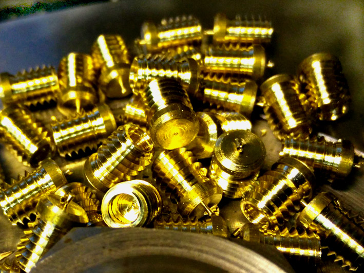

Mosazné šroubečky.
https://www.youtube.com/watch?v=XocSf6dRJOM" onclick="window.open(this.href);return false;
lukin1156
Příspěvky: 585
21. 10. 2015, 6:58
Taky jednou přispěju.
Za mě je to ta soustružnická práce. Z mosazi, vyvrtat, vyhrubovat a vystružit díru a potom na trn a zvenku.
A pak bych chtěl pochválit člena koudyxxx. Ten se postaral o dokonalé nagravírování. DÍKY !

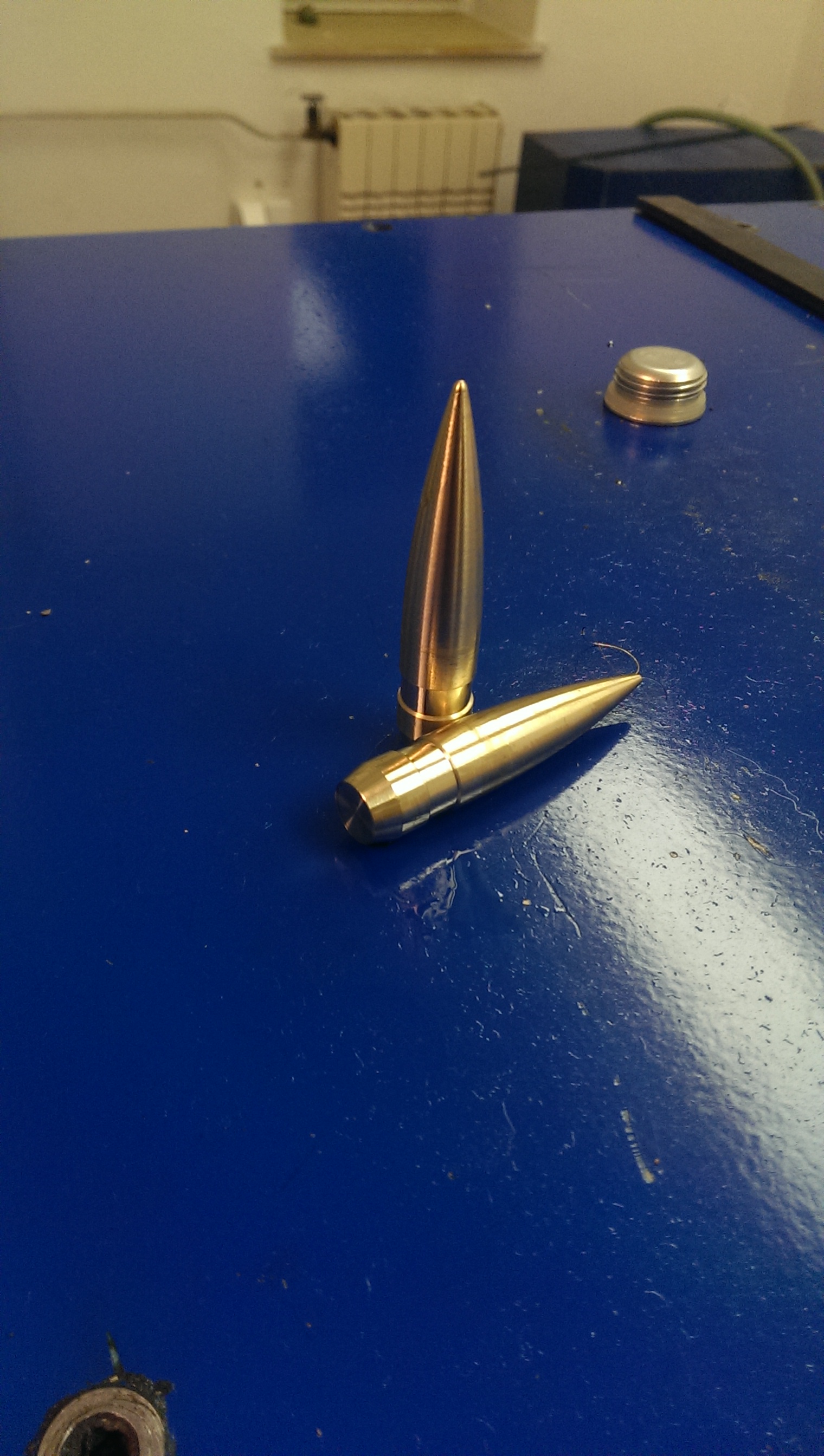

nejake programovani dnes
https://www.youtube.com/watch?v=u64tBQIZKrI" onclick="window.open(this.href);return false;
Pepa z depa
Příspěvky: 1779
22. 10. 2015, 5:37
čau, doufám, že to není do Sýrie .. ne, to by asi jako kulka nešlo použít. Nebo co to je? ... jinak v programování je vidět velký pokrok, ten souběh operací - parádní
Příspěvky: 23390
22. 10. 2015, 8:19
je to kulka jako krava
bohuzel ja clovek kteremu je neprijemne drzet zbran v ruce jsem v ramci rozjezdu masiny zacal programovat tohle
ten soubeh je castecne moje prace a castecne prace nadrazeneho software ktery pripravuje prave paralelizaci operaci a zjednodusuje programovani (programuje se XZ bez ohledu s kterou osou hejbu)

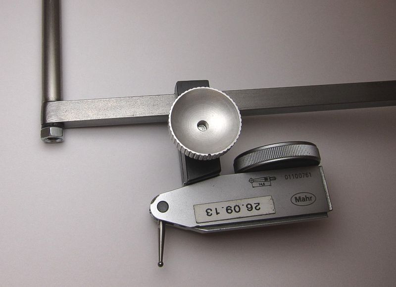

Přípravek na hledání středů.
http://www.jova1.cz/dilna/mereni/mereni.html
