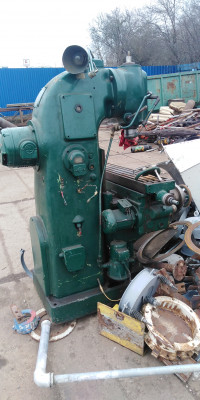

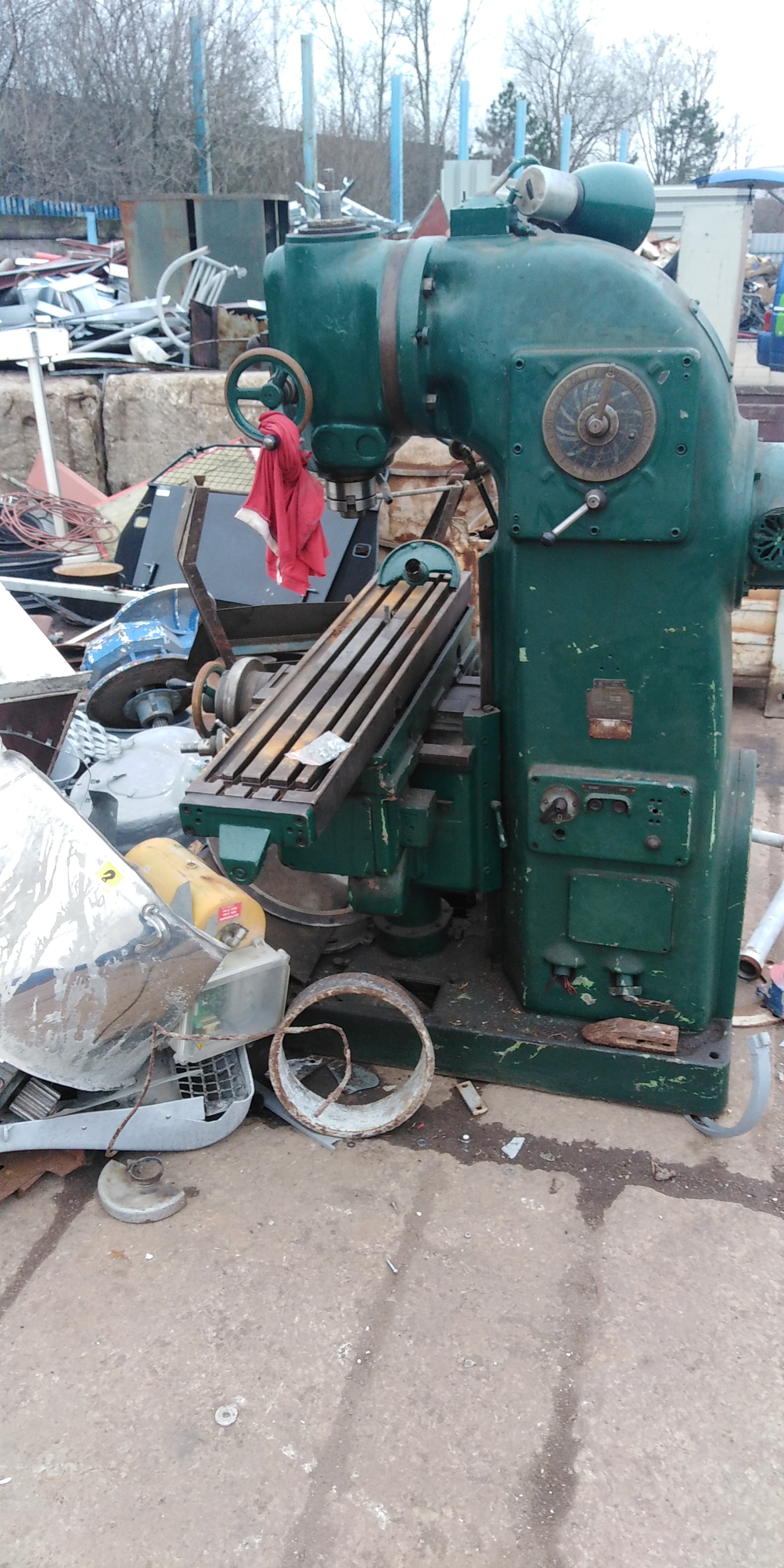

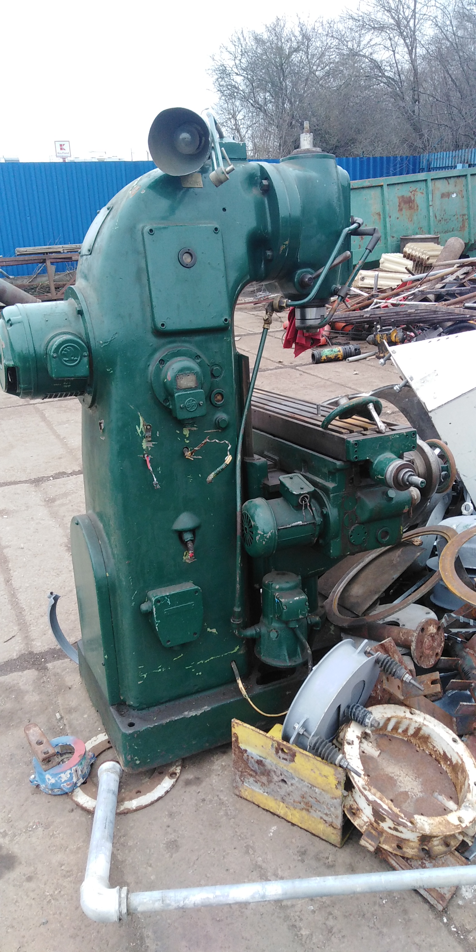

doncarlos
Příspěvky: 755
Registrován: 9. 1. 2008, 9:49
24. 2. 2020, 6:17
Je to FA2 TOS HOLICE a vypadá dobře, váha 900kg, i za 15/kg je levná,
divím se, že po ní tady z fóra nikdo neskočí, kdybych ji neměl, už tam jedu.
HonzaHorka
Příspěvky: 1012
24. 2. 2020, 7:07
A má vrtací pinolu, to je pěkné.
hop_1
Příspěvky: 521
Bydliště: Beroun
24. 2. 2020, 7:17
HonzaHorka píše: 24. 2. 2020, 7:07 A má vrtací pinolu, to je pěkné.
JJ, a co jsem tak v rychlosti zkoušel cloumat se stolem žádné vůle nemá.
Jarda
napster
Příspěvky: 291
Registrován: 3. 10. 2014, 7:00
24. 2. 2020, 7:57
Chlapi, to je vřeteno s ISO, nebo MK?
Díky.
stillwell
Příspěvky: 4
Registrován: 24. 1. 2020, 7:31
24. 2. 2020, 8:04
ISO.

hop_1
Příspěvky: 521
Bydliště: Beroun
24. 2. 2020, 9:03
Je tam ISO a ještě je v něm nějaký upínač.
Jarda
Příspěvky: 3657
24. 2. 2020, 9:19
Pekná frézka, ja by som ju bral hneď. Ten čudný bubon pod kolesom priečneho posuvu je náhon, alebo nejaký reduktor?
hop_1
Příspěvky: 521
Bydliště: Beroun
24. 2. 2020, 9:39
Netuším, moc jsem jí nestudoval, už skoro zavirali tak jsem se tam nechtěl moc motat.
Jarda
Mílap
Příspěvky: 422
25. 2. 2020, 1:00
Pěkný den,
ta věc na příčném posuvu by mohla být součást kopírovacího mechanismu (měla by mít výústky, nebo aspoň díry pro připojení hadic), jestli to tak je, pak by dole na svislém posuvu měl být ještě hydraulický válec (souosý se šroubem) a někde na hlavě nebo na stojanu vedle hlavy ploška pro přišroubování ramena snímacího palce (ten býval bokem od hlavy, se stejným vyložením jako vřeteno).
