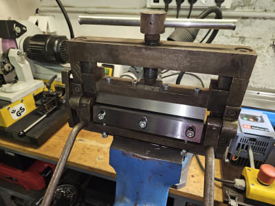

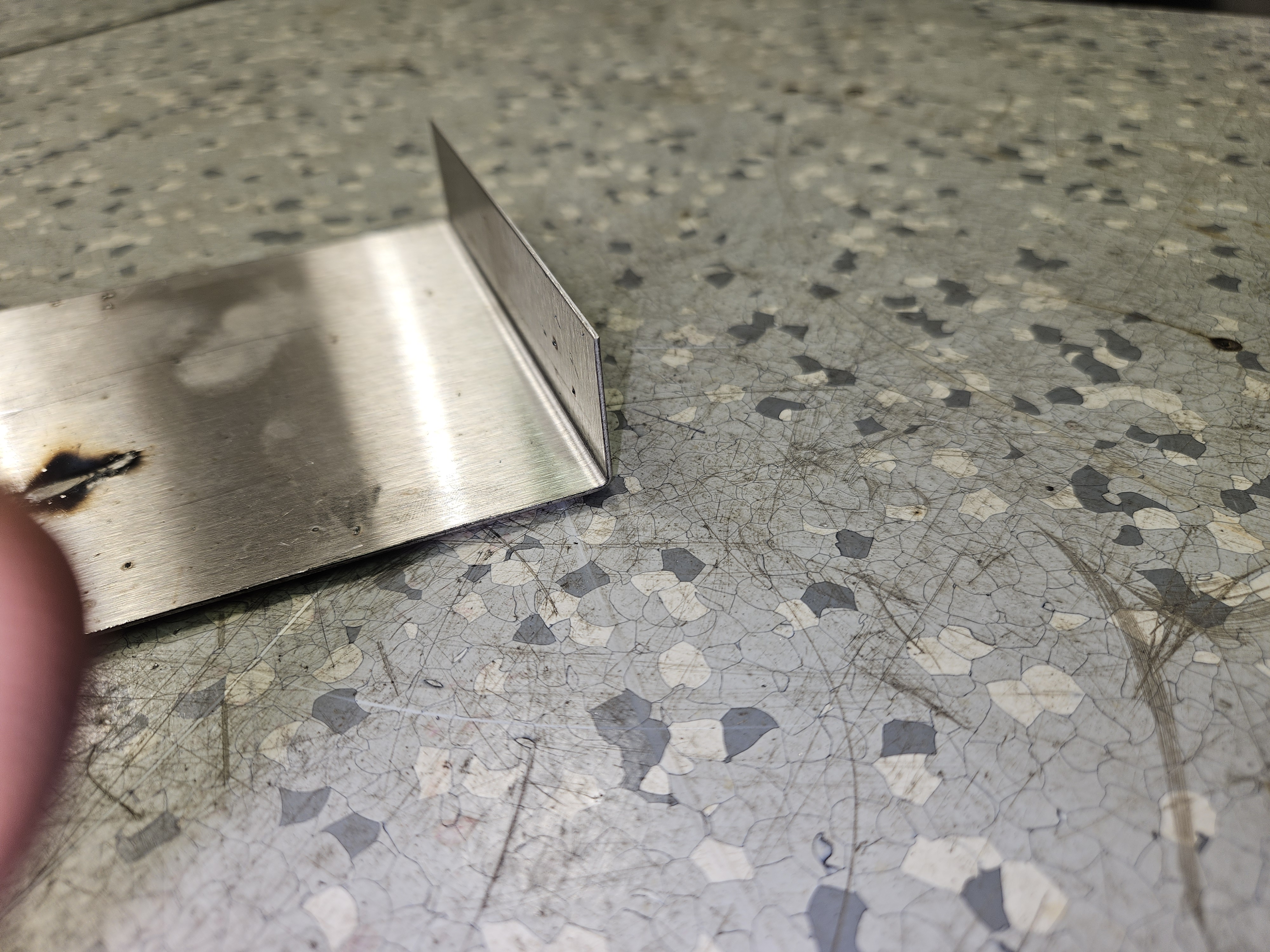

Ahoj kamarádi
tak repase je hotová, zkušební ohyb 1mm nereze je ok, za mě spokojenost :D
Musel jsem rozšířit oválné díry přišroubování na otočném noži, aby šla seřídit přesně
Broušený povrch není nic moc, vím, orovnával jsem jen vrchním nahrubo a tady to stačí :mrgreen:
No a zbyl mi nepatrný kráter na nefunkční ploše, neodhadnul jsem úroveň vyvaření, ale nevadí, je jen pohledový :? no a nůž jsem udělal oboustanný, kdyby něco

Charon píše: 3. 3. 2024, 4:39 tak repase je hotová, zkušební ohyb 1mm nereze je ok, za mě spokojenost :D
Povedené :-)

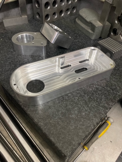

držak motoru a zaroven kryt rozvodů na děličku která bude jako 4tá osa

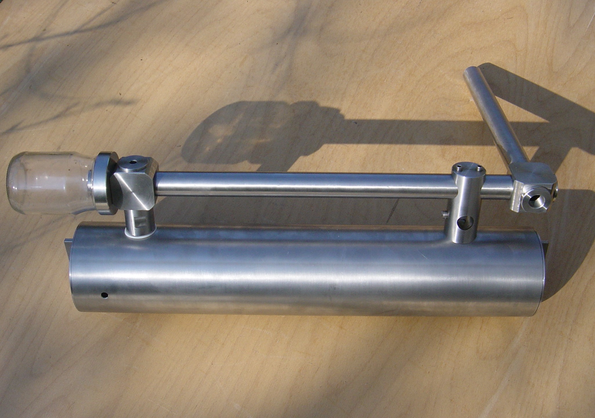

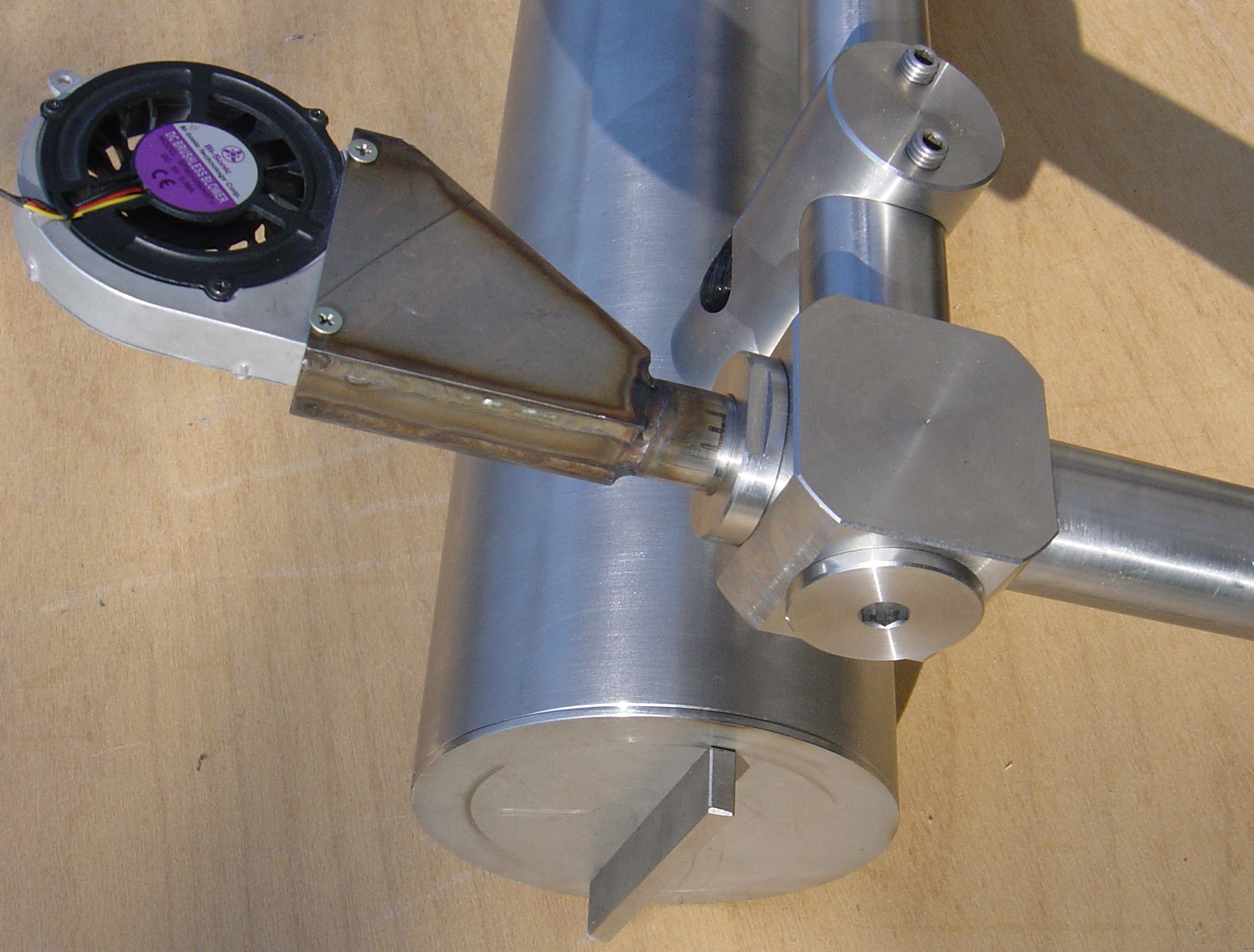

Trochu jsem si hrál, generátor studeného kouře z nemagnetické nerezové oceli, použil jsem odřezky co jsem doma našel, ø trubky 120 mm, celková hmotnost 8 kg.

Modros píše: 10. 3. 2024, 7:09 držak motoru a zaroven kryt rozvodů na děličku která bude jako 4tá osa
Pěkné! Jaký tam bude motor?
Modros
Příspěvky: 2122
13. 3. 2024, 1:38
Thomeeque píše: 13. 3. 2024, 11:21
2Nm krokáč se zpětnou vazbou...celkovej převod 1:40
dělal sem to tak že se nijak neupravuje dělička a dá se během 10 minut předělat zpět na kotouče a kličku
Příspěvky: 9633
13. 3. 2024, 2:46
👍 Dik, T.

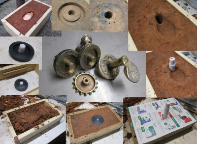

Potřebuji vyrobit další tři „ozubená kola“, pro pohon karet nějakého orchestrionu.
Průměr cca 8cm, mosaz, tak se dneska odlévaly polotovary.
Pokračování příště.
