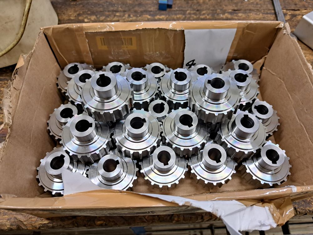

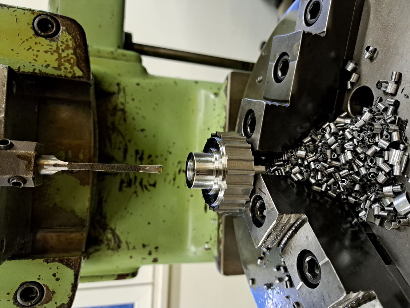

Šťouchačka 5P9.

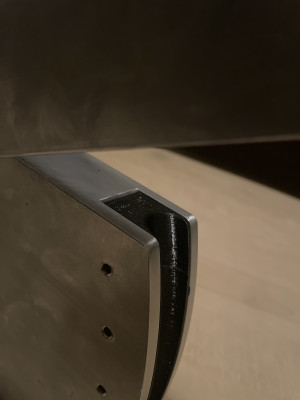

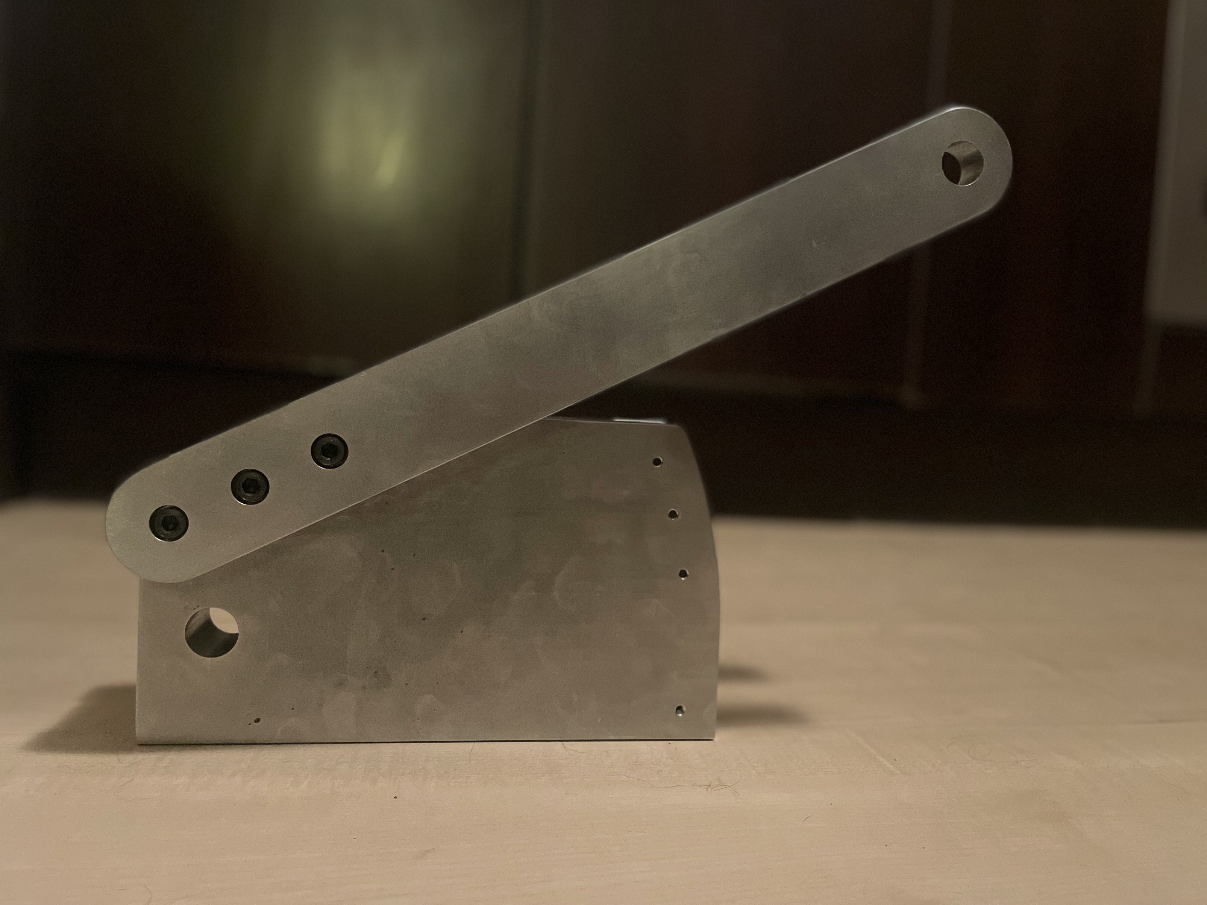

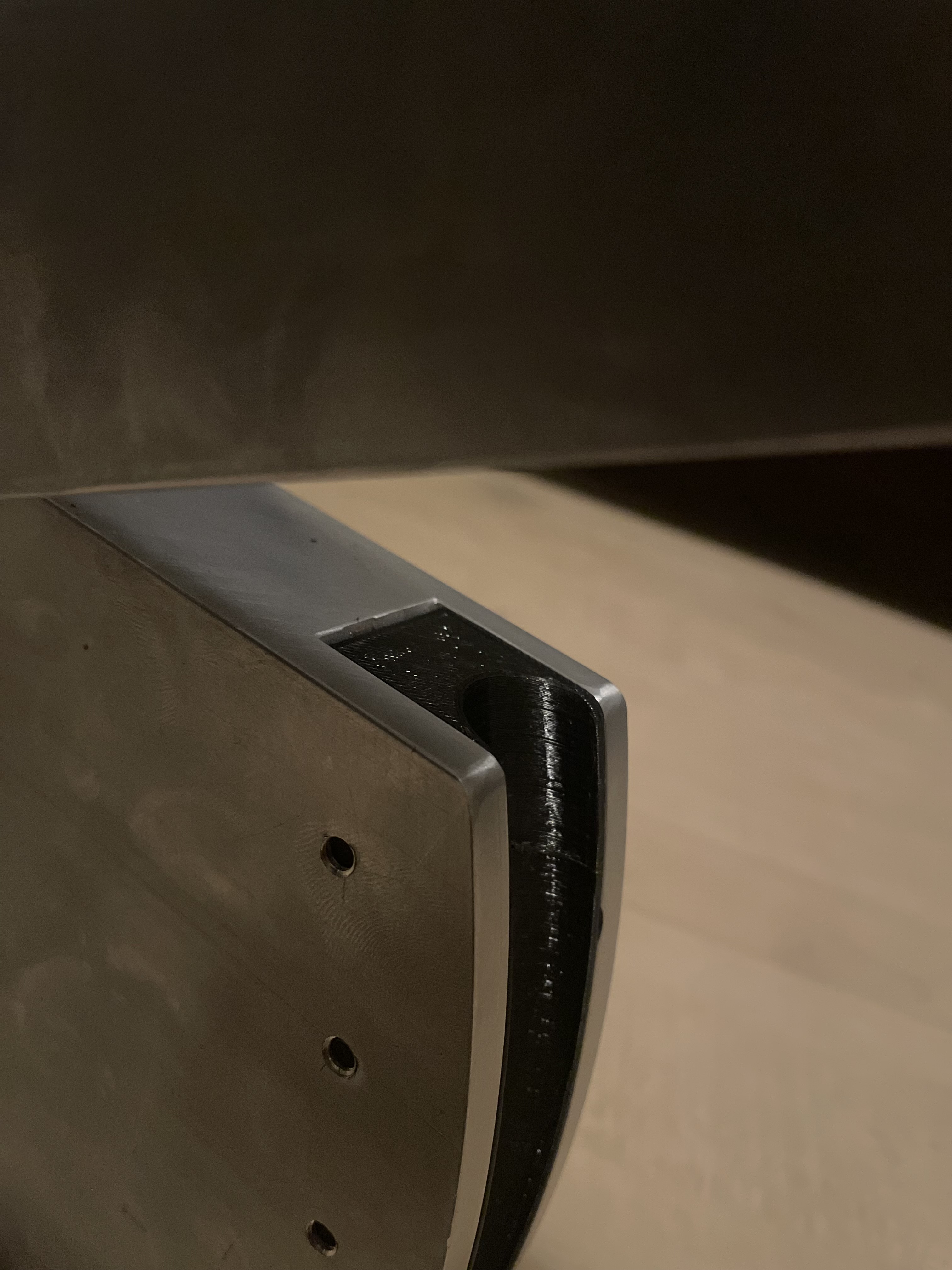

Ahoj, není to sice čistě dnešní projekt, ale dnes už to chytilo nějaký tvar. Bastlím si po večerech ohýbačku trubek pro zadní stavbu cyklo rámů.
- max ohyb 25 stupňů (reálně budu ohýbat do 15)
- max průměr trubky 22 mm
- poloměr ohybu 230 mm
- výměnné tištěné plastové vložky mi umožňují celkem jednoduše vytvořit kopyto pro zužující se trubky
Jedná se o modifikovanou kopii této ohýbačky:
https://cobraframebuilding.com/product/toob-bender/
Jestě tam nějaká práce je, ale už se to chýlí. Spodní ramena už také jsou hotové, jen nejsou na fotkách.

Zbýňa píše: 13. 3. 2024, 6:15 Šťouchačka 5P9.
Asi tě pořád budu otravovat, zajímalo by mě jestli máš nějaký fígl když šťouchaš tu drážku jak si to hodíš na střed te díry? Najdeš cca na střed a pak posuvkou to doladis?

Nejdřív od oka, nožem najetým k hraně díry (rohy nože oba na hraně díry), pak zajedu na střed díry a nožem kousek pod její čelní plochu, tam doměřím mezeru mezi nožem a dírou z obou stran a nastavím na stejnou hodnotu. Poslední a důležitá kontrola je po jednom dvou škrábnutích nože, kouknout do díry a dvě škrábnutý linky v díře musí být stejný a běžet jako koleje i přes celou hloubku díry.

Thomeeque píše: 14. 3. 2024, 9:10 ... Také nevím, jek přísné jsou tolerance u těchto drážek (a jaké jsou vůle v tom křížovém stole).
Normovane jsou ty drazky pro tesna pera v P9, takze siroke tolerance.
Zbyna psal 5P9, coz odpovida trem stovkam tolerancniho pole mezi 4.958 - 4.988mm.
Pera se k nim licuji ruzne, treba DIN 6885 (ISO 773) jsou h9.

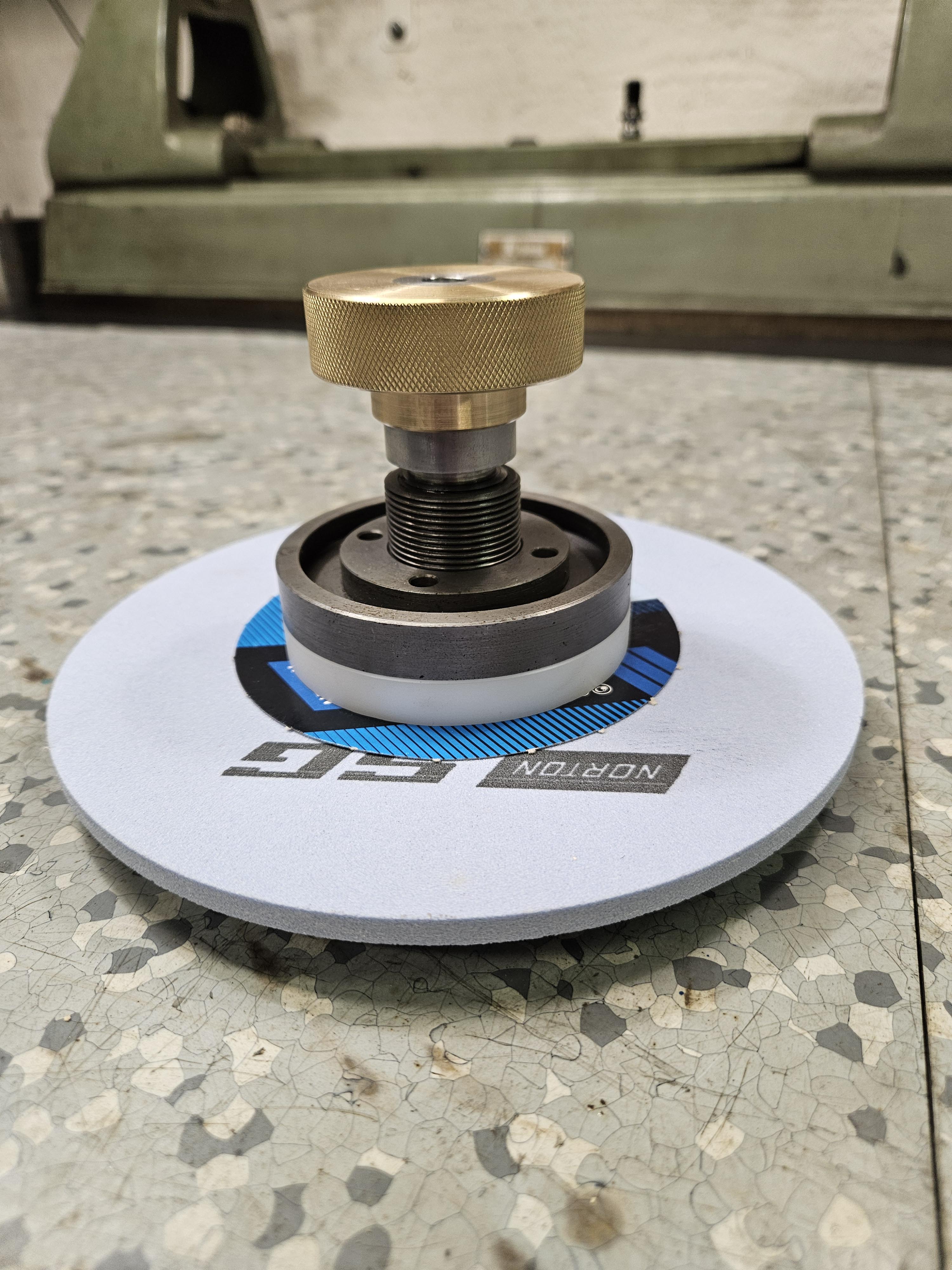

Příspěvky: 6548
14. 3. 2024, 6:04

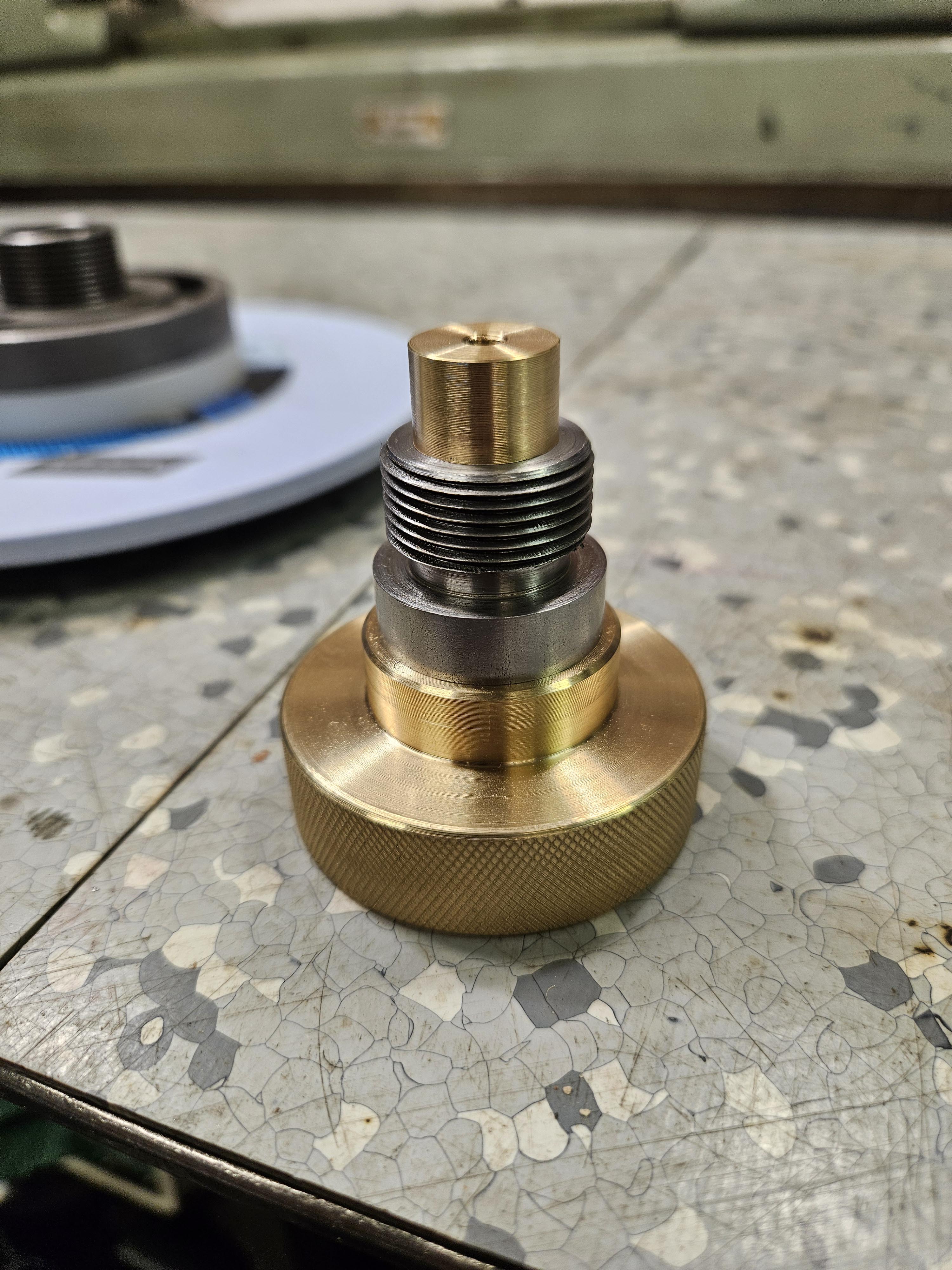

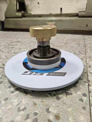

Ahoj kamarádi
není to dneska ale o víkendu, taková blbinka na sundavání kotoučů z mojí magnetičky :)
Levochodým šroubem se nebudu chválit, to hryzal kolega :)

Thomeeque píše: 14. 3. 2024, 7:26 To nestačí mít vystředěnou tu univerzálu?
S univerzálkou to nijak nesouvisí. Nastavit střed je potřeba po každé výměně nože, pak už se jede jeden kus za druhým. Na opakované upnutí može by musel být nějaký lepší upínač než ta obrážečka má v originále. Něco jsem už měl vymyšleno, ale zapadlo to v dalších projektech.
