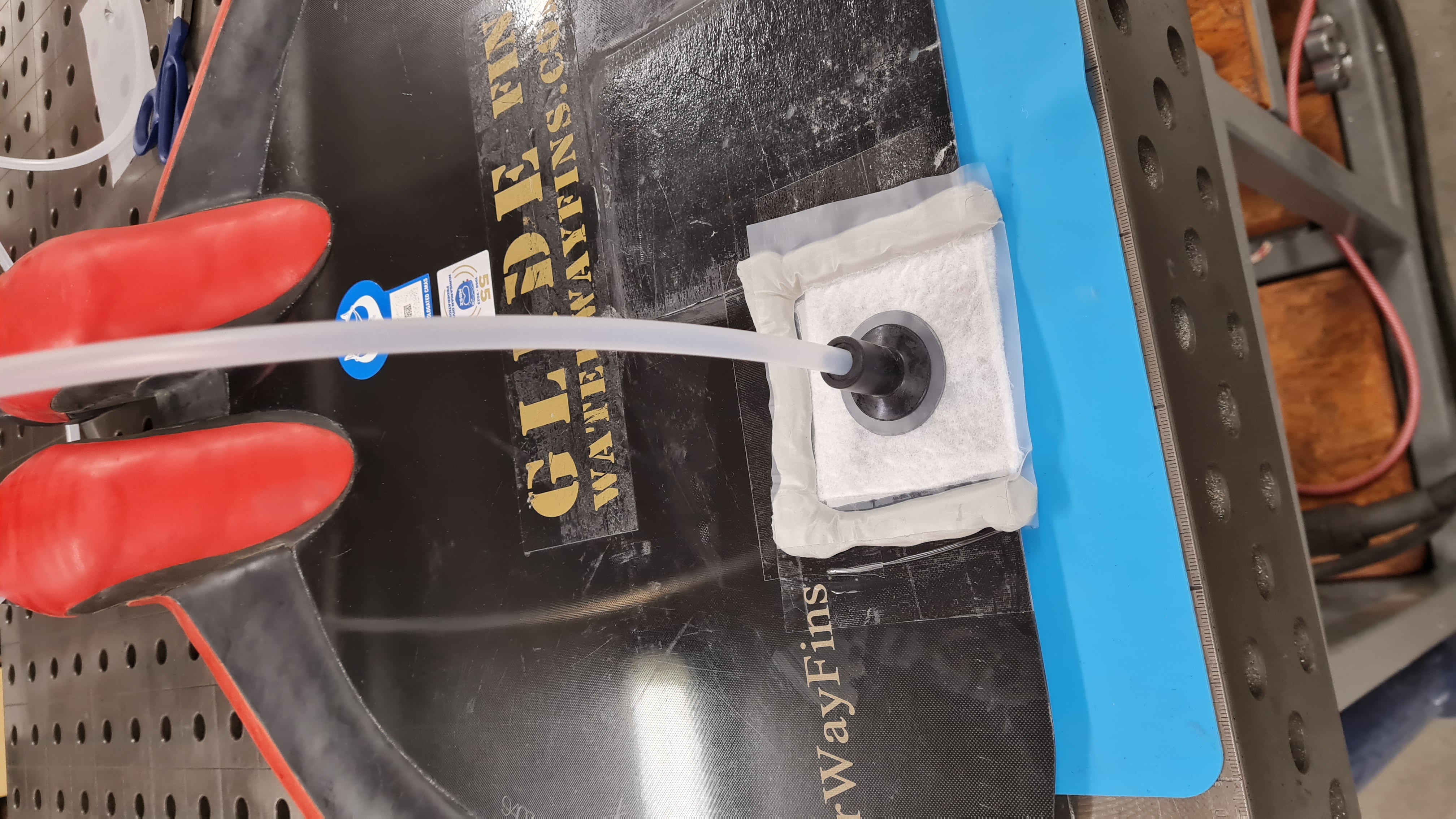

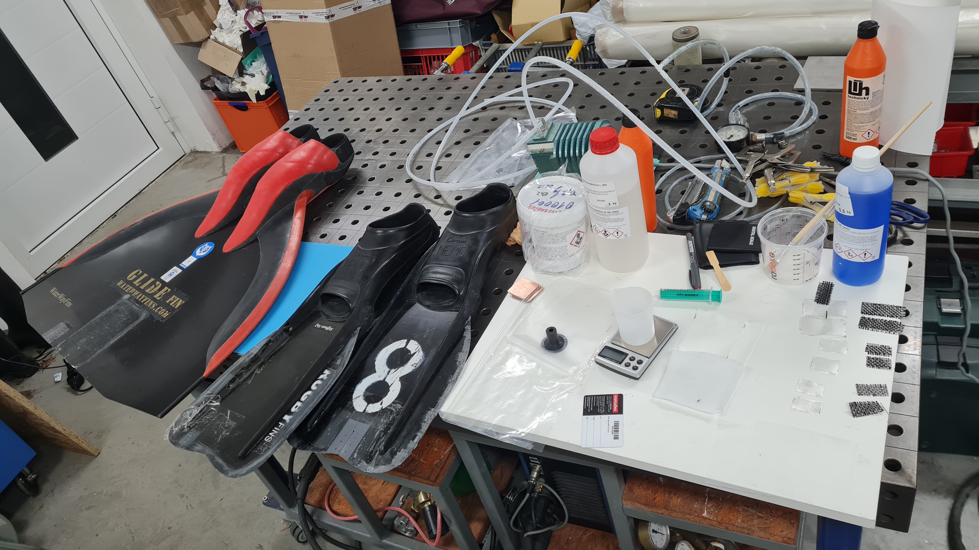

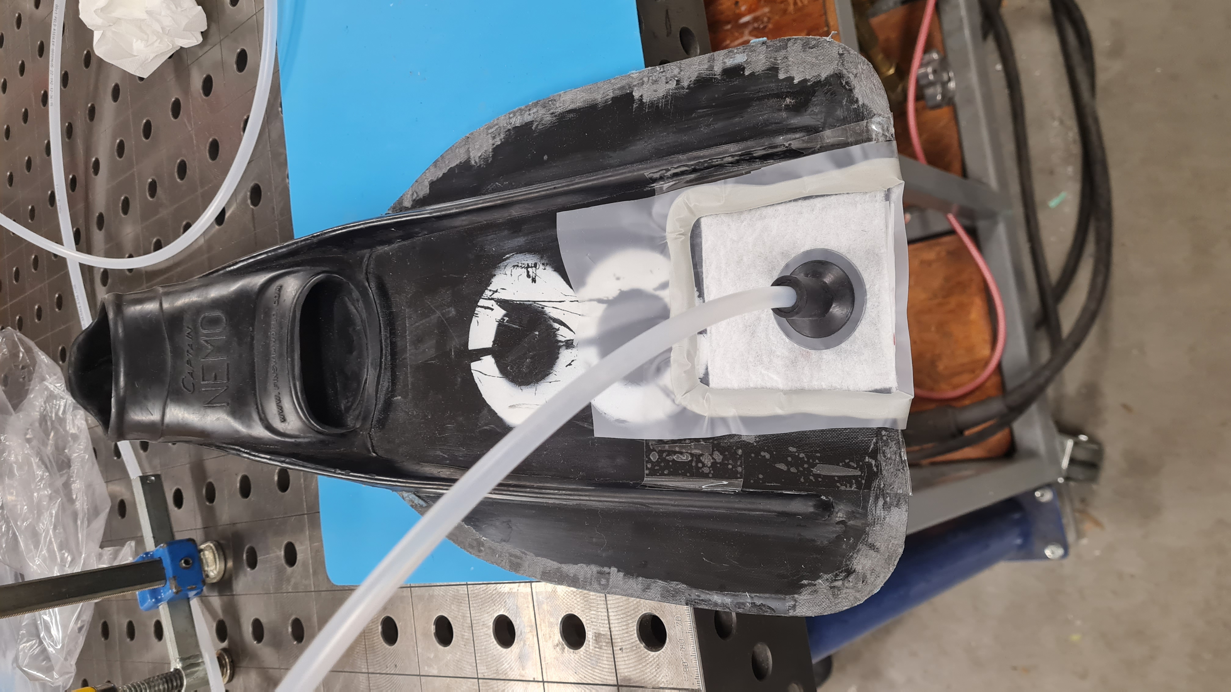

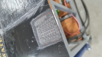

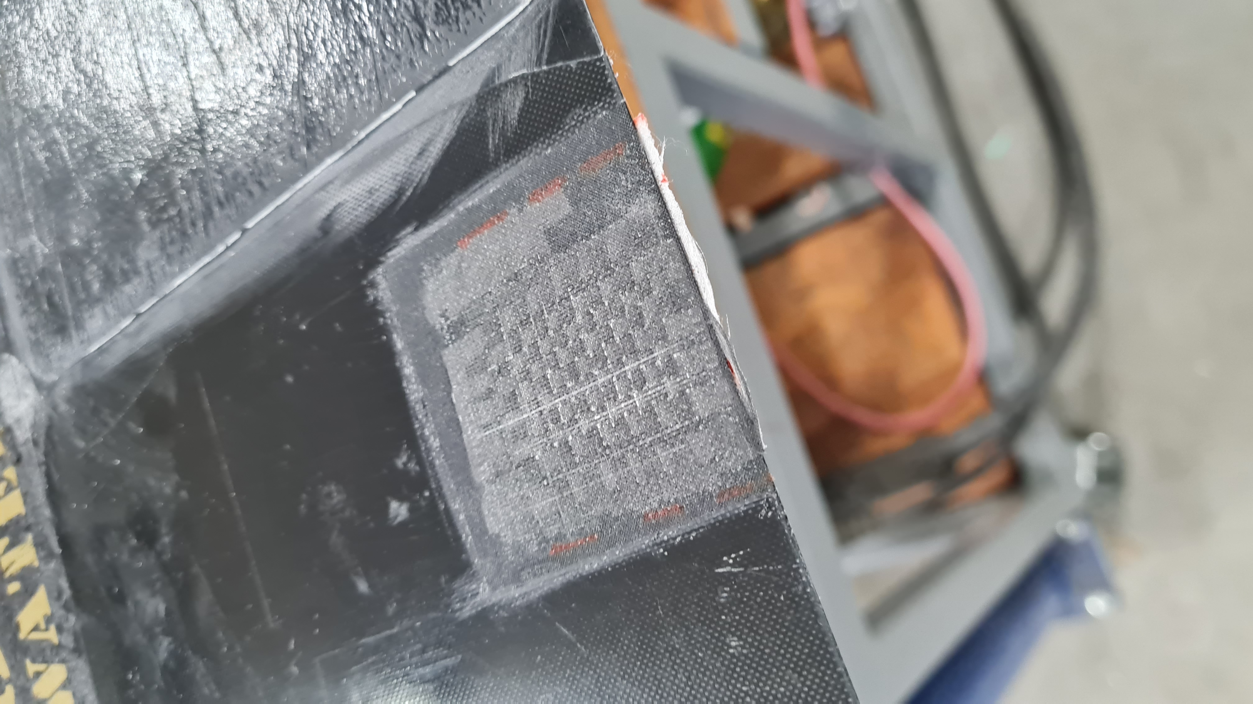

Ahojte,
Nie je to sice klasicka strojarina, ale rad by som zdielal moje nadsenie z laminovania vyuzitim vakua. Sem tam opravujem prasknute laminatove mono plutvy deckam z klubu sportoveho potapania a aj bifin plutvy kamosovi z podvodneho rugby. Povodne som pouzival "klasiku" 1200 epoxid a sklennu tkaninu. To bolo trapenia s presitenim jemnejsich tkanin a aj mechanickym zalisovanim vyrobku s cielom vytlacit co najviac prebytocneho epoxidu ale zaroven aby pod tlakom nevybehla von tkanina (profil laminatu plutvy je klin). Nedavno mi kamarad (postavil si malu plachetnicu z laminatu z uhlikovych tkanin) ukazal ako laminovat pod vakuom. Vysvetlil mi co je strhavacia tkanina, odsavacia tkanina, butylkaucukova plastelina, karbonova tkanina a aj aky to je ten epoxid na vyrobu leteckych dielov (vsetko matros od Havel Composites). Vysledok je super! Vrstvy tkaniny nad opravovanym miestom maju v sebe len naozaj potrebne mnozstvo epoxidu a aj povrh potrebuje po vytvrdnuti len minimalne upravy.

Blahoželám k zvládnutiu cesty aj k výsledku! Kedysi som sa chystal veľmi podobnou technológiou lepiť dýhy na drevo v domácich podmienach. Potom sa narodili deti a projekt je zbalený v krabiciachv šope. Možno sa raz k tomu zase vrátim. Využitie vákua v domácej dielni má široké použitie a pritom veľa toho netreba a výsledky sú profesionálne. Ak by si si našiel čas, určite by som ja ak ďalší členovia uvítali vlákno, kde by si sa podelil s postupom a skúsenosťami.

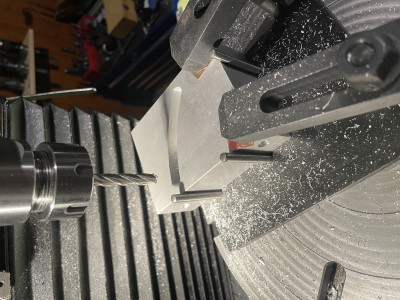

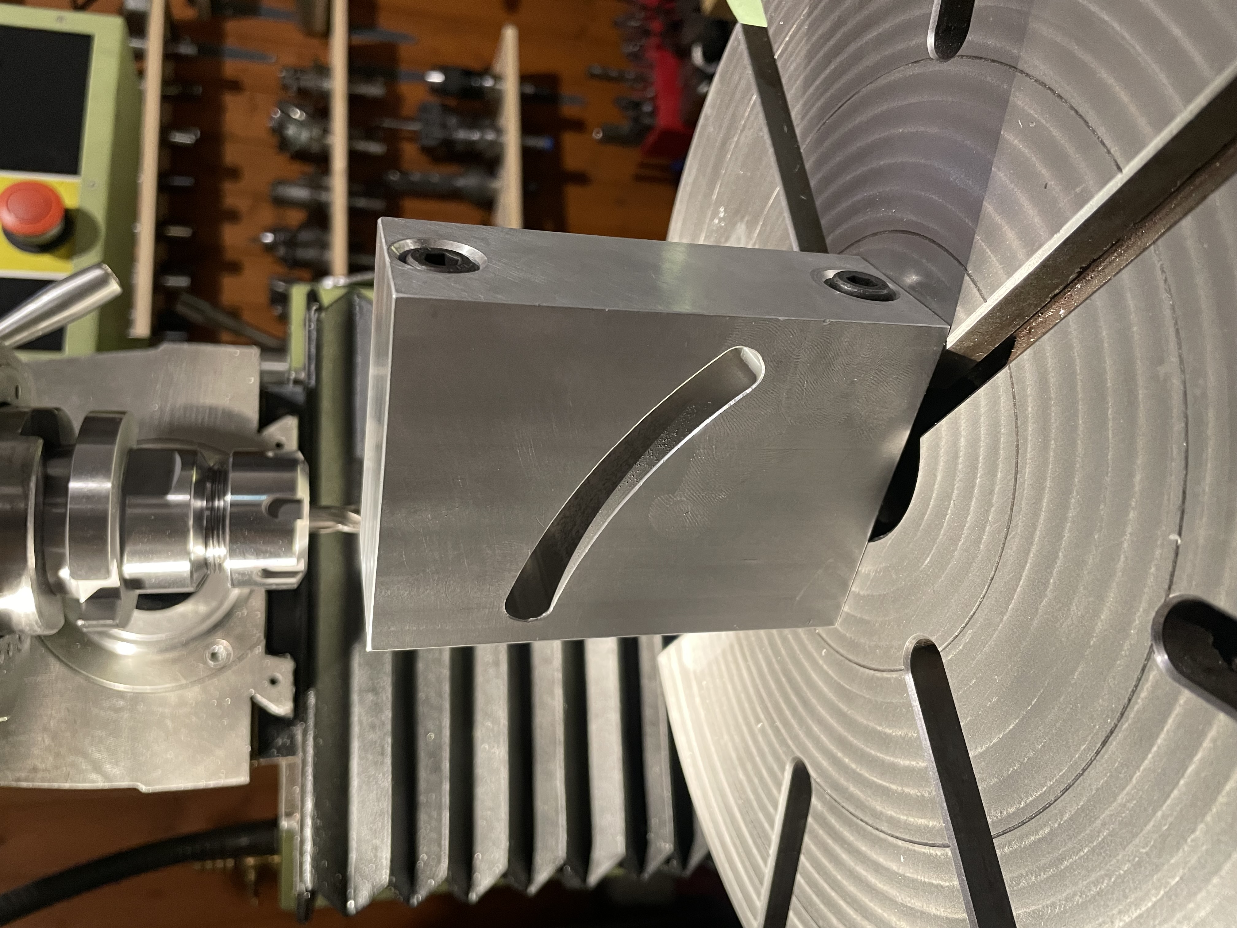

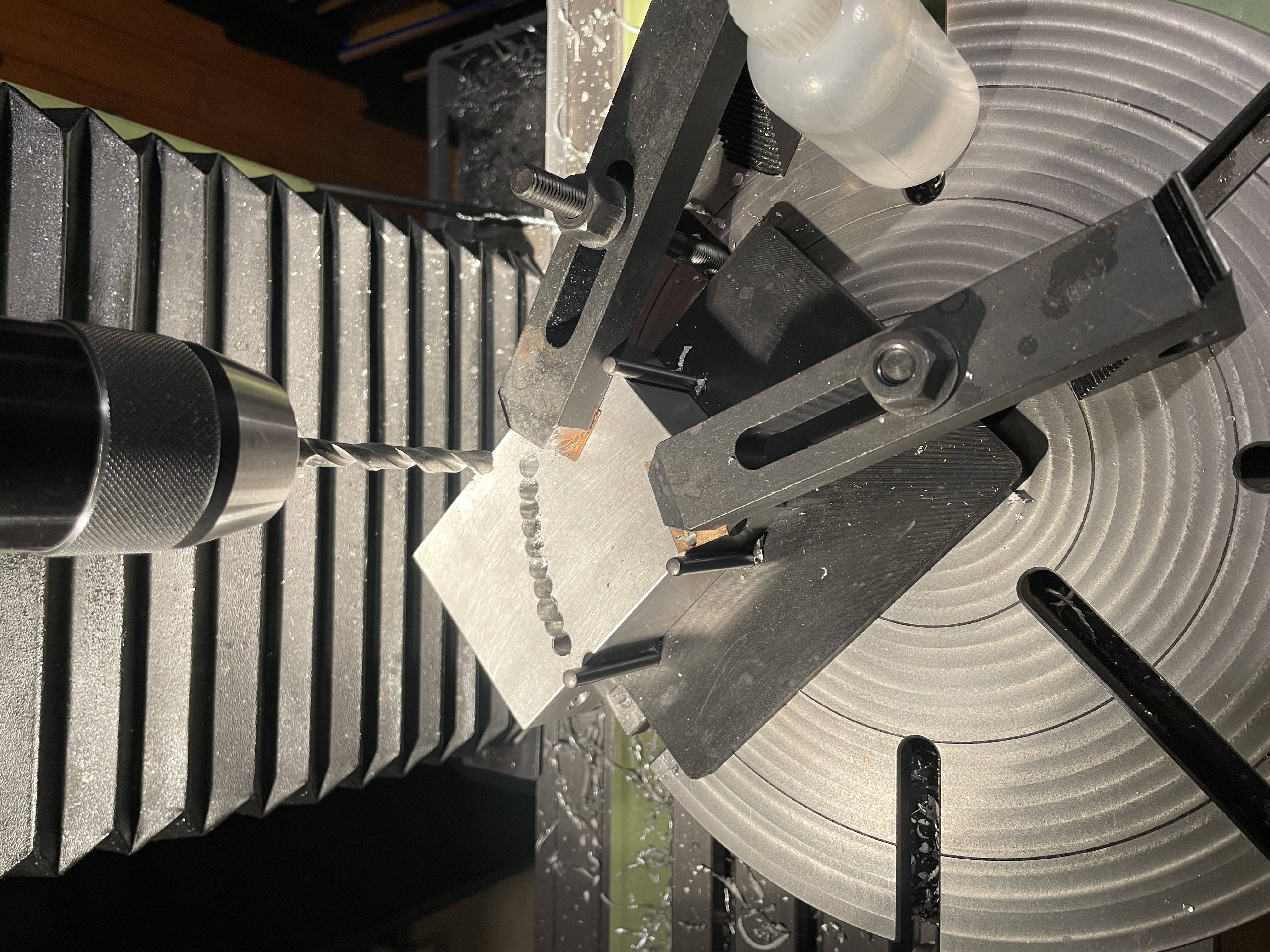

Pro mnoho z Vás to je určitě každodenní chleba, ale já z té výsečové drážky mám radotst. Šírka 10.5mm, hloubky 40mm.

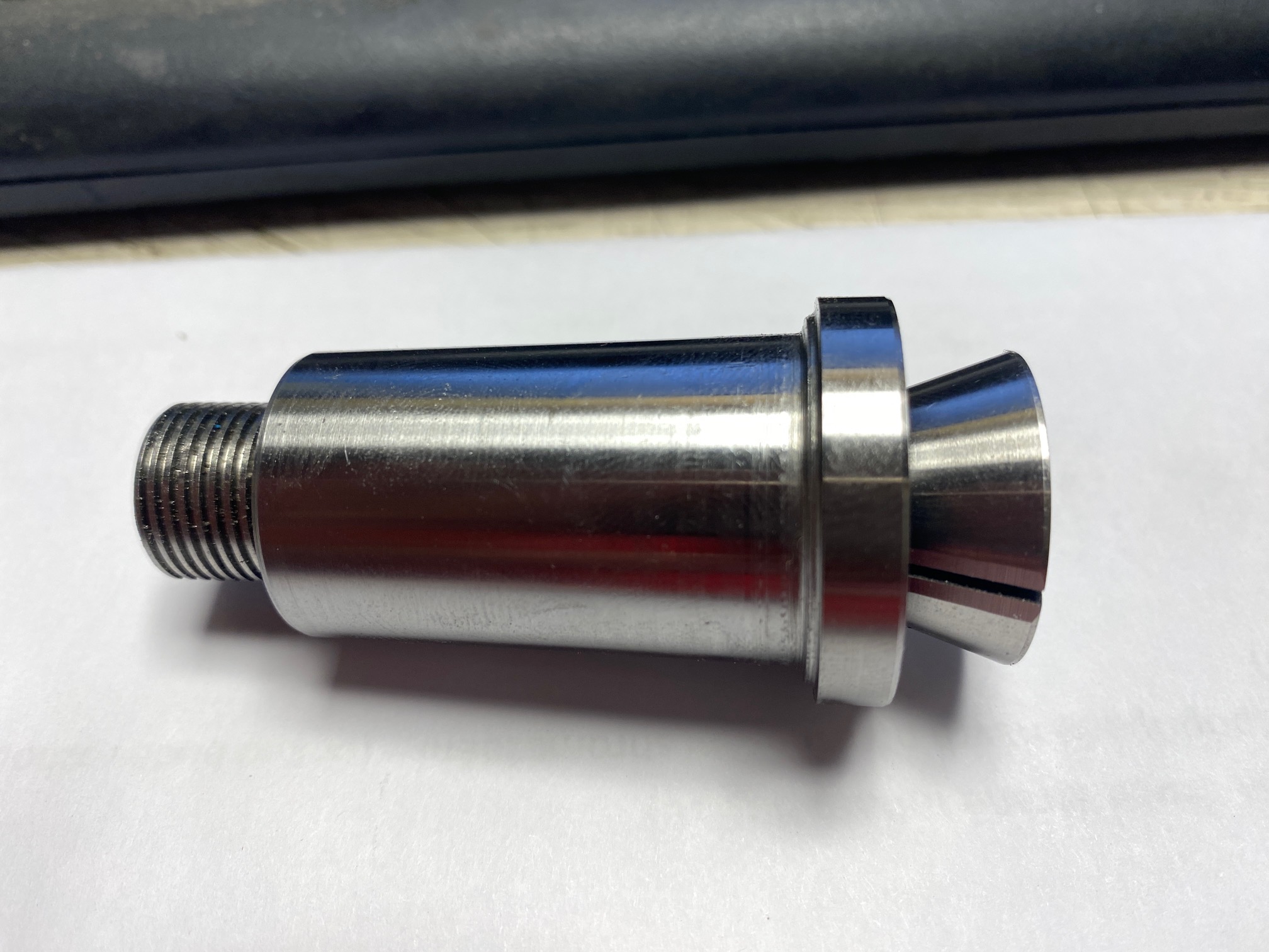

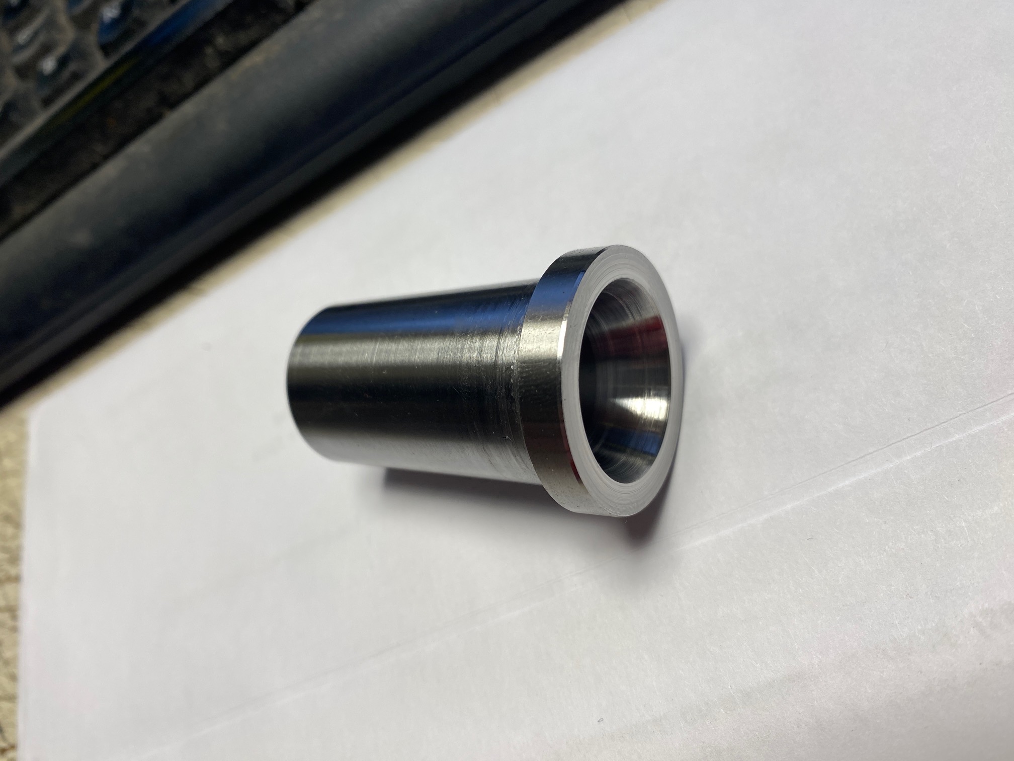

Držák kleštiny Mn80. Použitý podobný výrobek z Kovonástroje. Nebýt to tepelně zpracované, tak by to byla fajn práce. :-( Jako nejlepší se jevily plátky na hliník a 0,2 špona.
Chybí díra na červík, ale M4 nejsem schopnej vyříznout. Holt zalisovat kolíček. Jinak 100% funkční.

To je z redukce na MT2?

lubbez píše: 16. 3. 2024, 2:37 Ano, je to tohle: https://www.kovonastroje.cz/redukcni-po ... -pro-mn80/
Luboši díky !

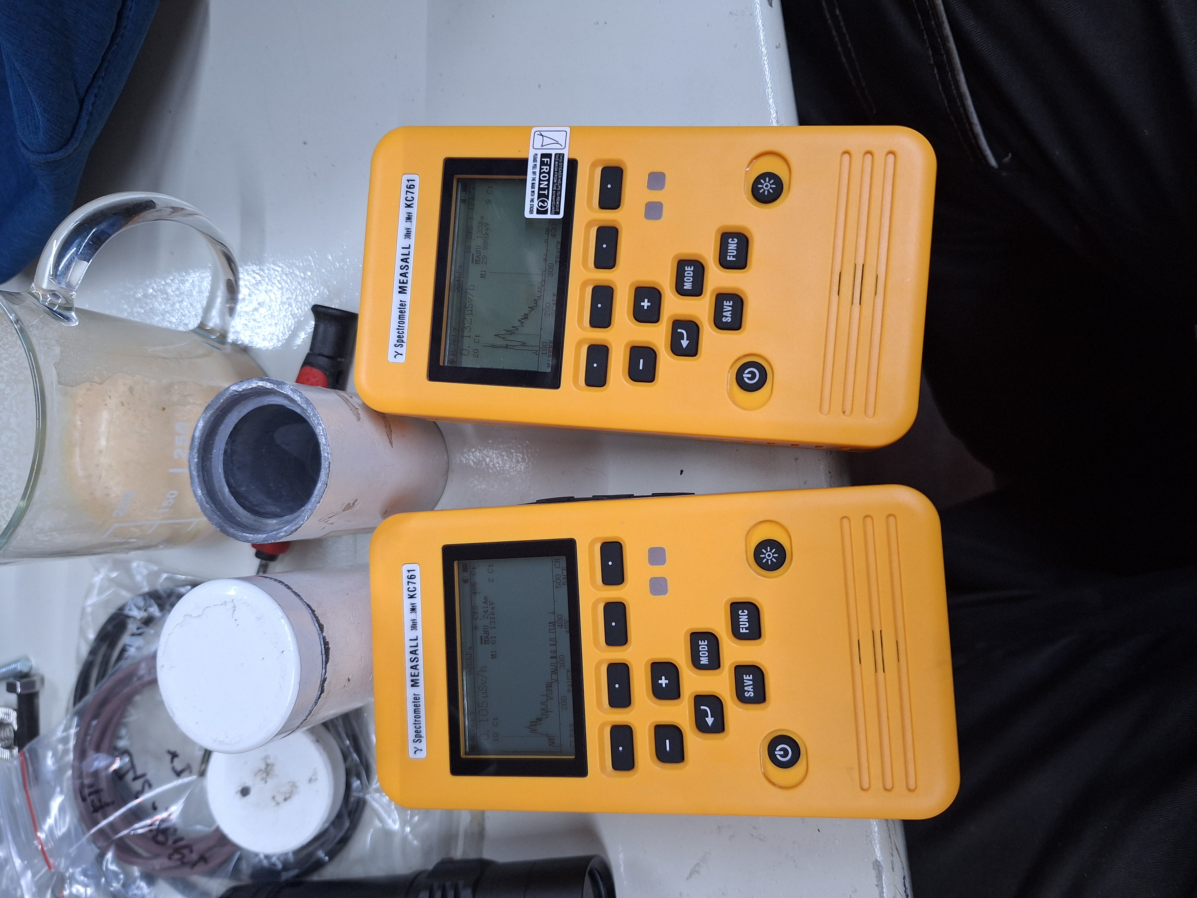

Testy novych hracek :D

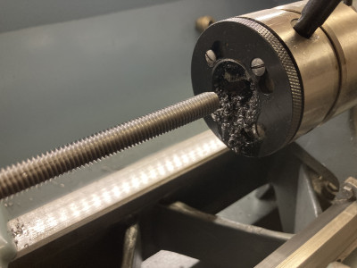

Nic extra, jen závitovka. Potřeboval jsem si udělat pár upínacích přípravků - 10 tyčí délky 200mm se závitem M10. Chtěl jsem to udělat ze závitové tyče, ale to co jsem koupil bylo k nepoužití, ten závit nebyl snad ani metrický, měl obrovskou vůli. Takže vyrobit, ale na malém soustruhu by trvalo dlouho řezat tak dlouhé kusy. A kdybych použil očko, závit by byl křivý. Vytáhl jsem na to herbertku a hotové to bylo za chvíli. Výsledek je krásně ostrá a rovná závitovka.

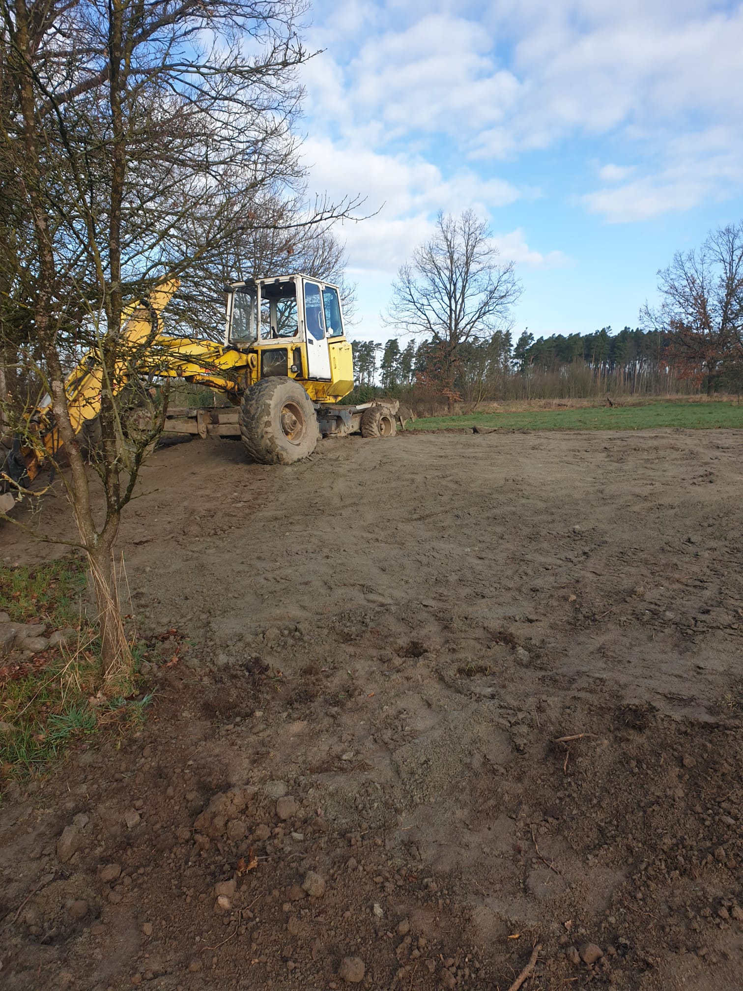

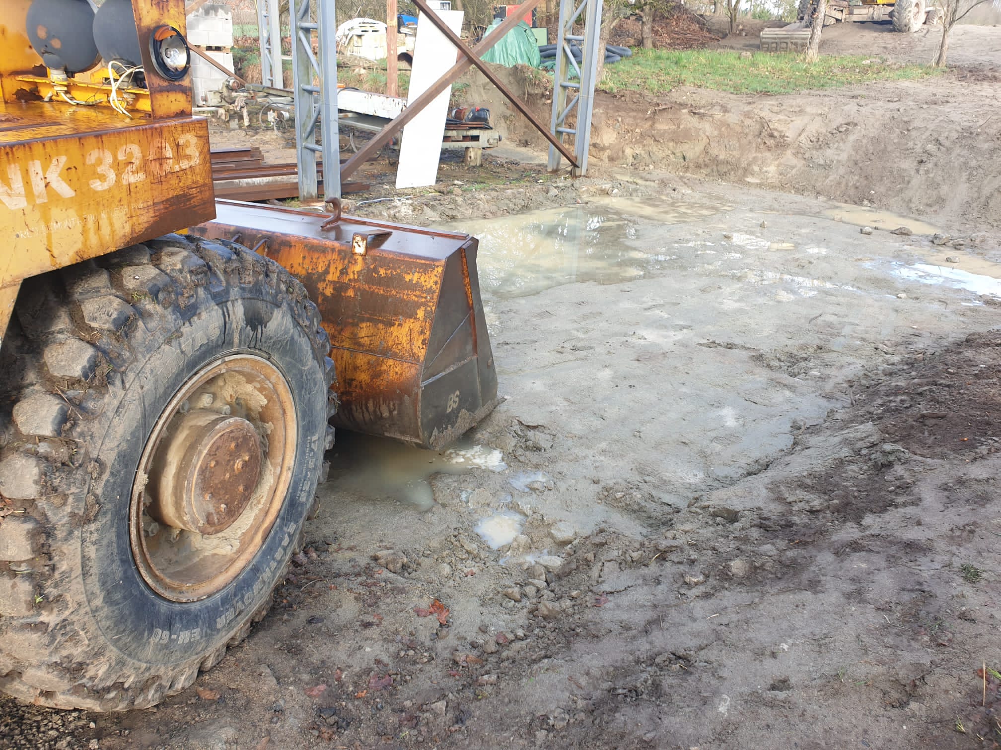

Včerejší trocha úklidu kolem garáže... :lol:

to je ode mě :D

taky to tak dělám, tohle je M10L :)
