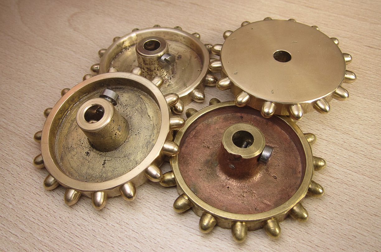

Dneska jsem dodělal ta "tři ozubená kola" na orchestrion.

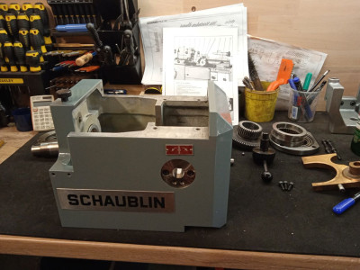

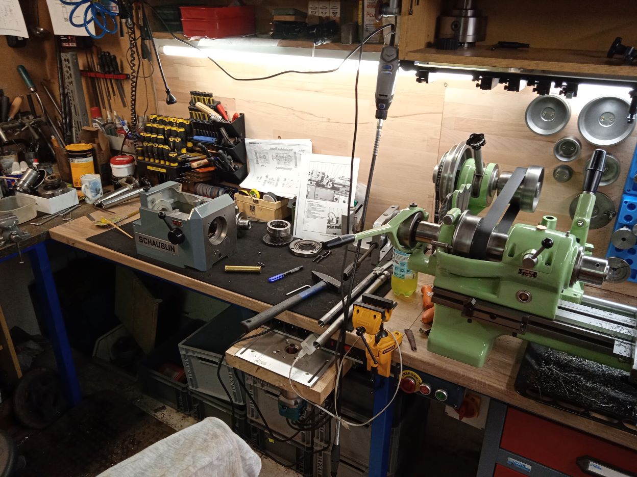

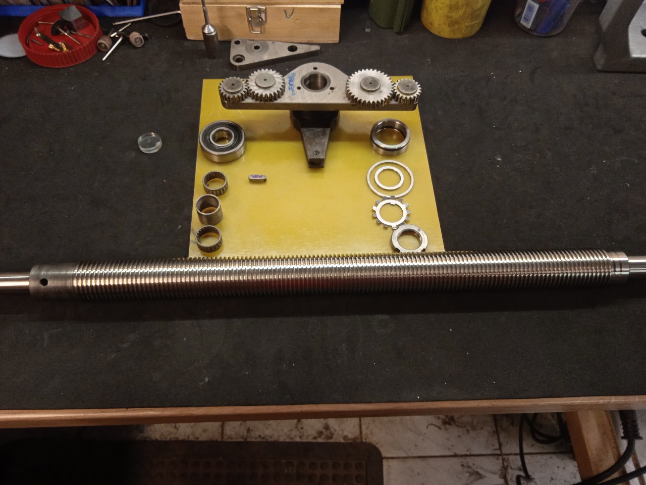

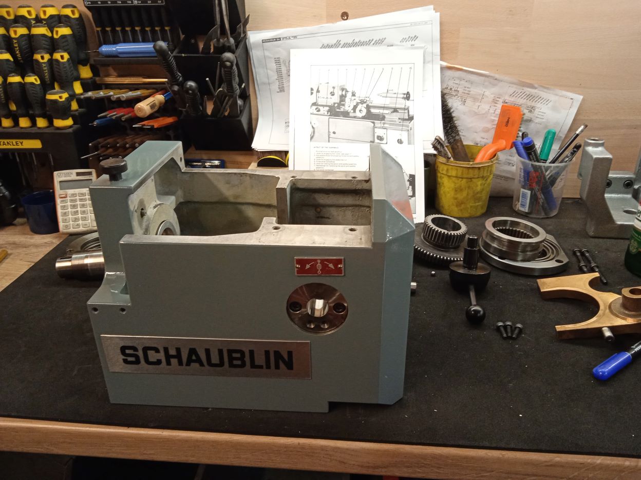

dneska ses mohl stavit, skládal jsem fajnovej vřeteníček, koupal jsem ložiska :)

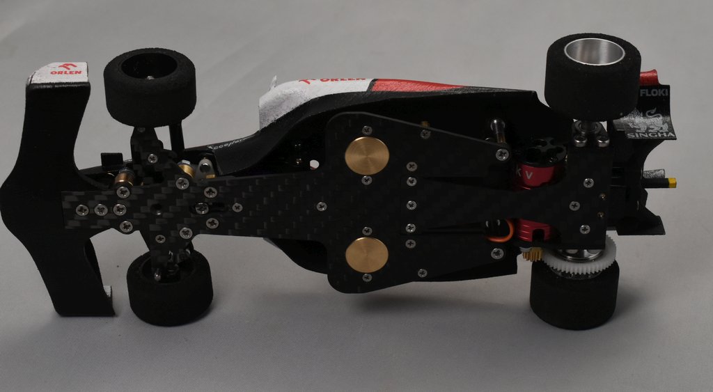

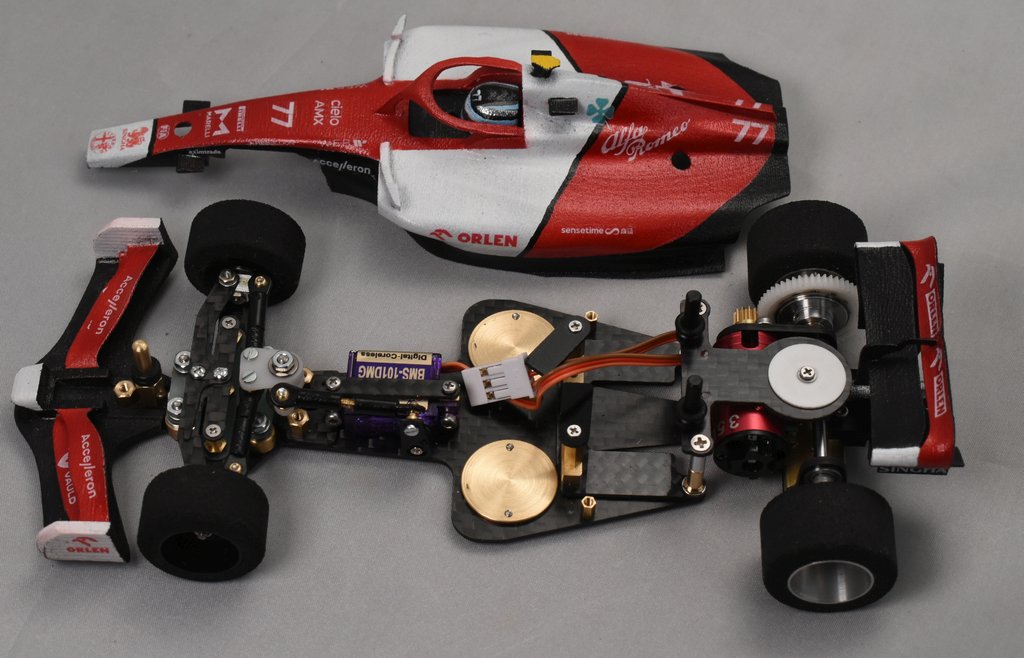

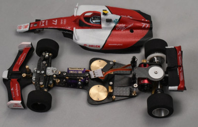

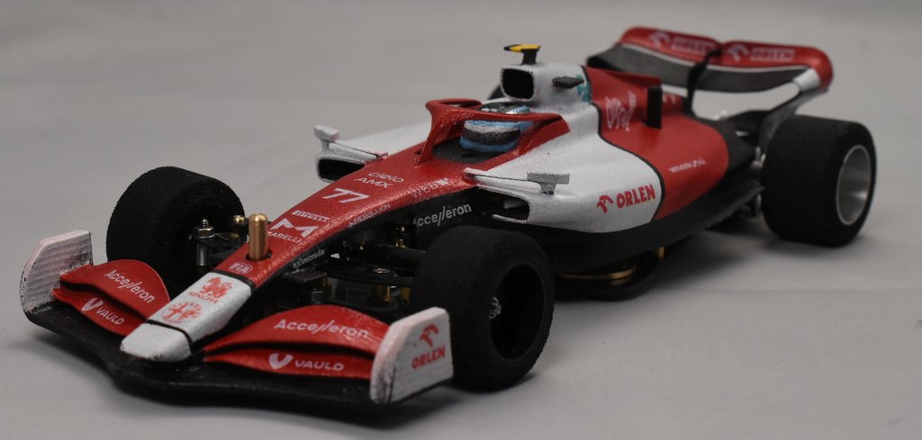

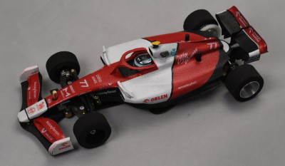

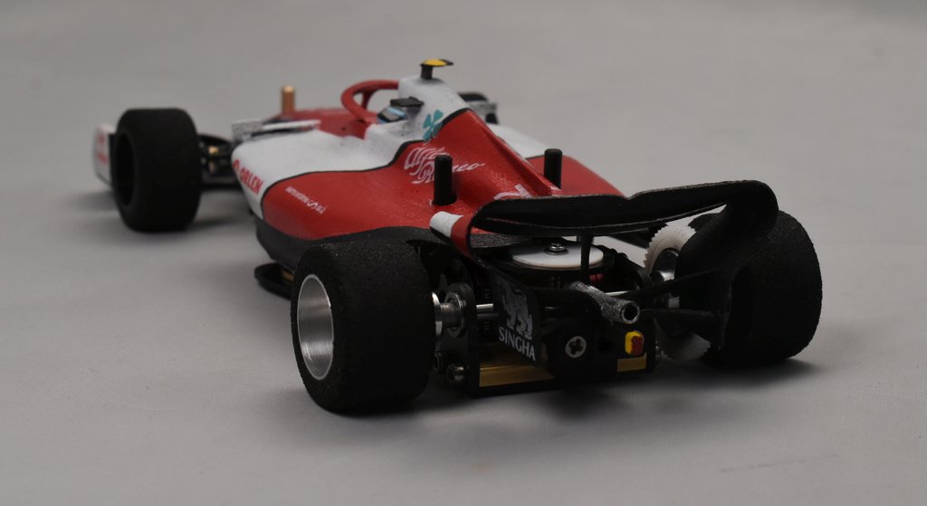

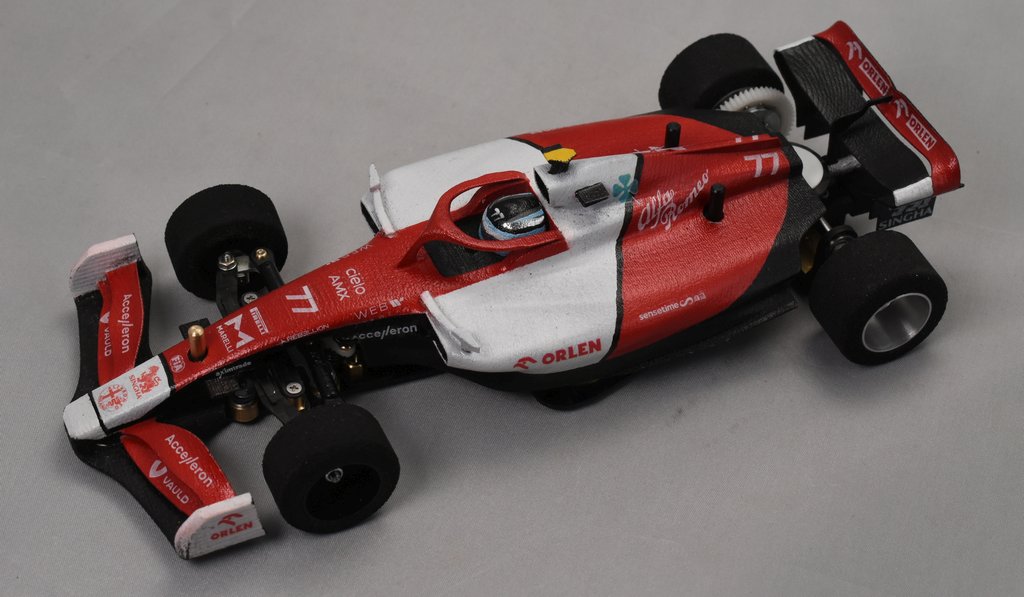

Dneska a pár dní zpět jsem bastlil podvozek pro tuhle nádhernou karoserii 'Formule 1.Pokud Vás zajímá jak taková legrace (podvozek) funguje a jezdí, tady je video ... https://www.youtube.com/watch?v=h3mbvfW ... Cmicrocars
Příspěvky: 7187
20. 3. 2024, 5:20
Machr opět nádherná práce .

dneska ses mohl stavit, skládal jsem fajnovej vřeteníček, koupal jsem ložiska :) IMG_20240316_221707.jpgIMG_20240316_224002.jpg
To je ten co byl nakonzervovaný nějakým neočistitelným hnusem?
Příspěvky: 3836
20. 3. 2024, 7:37
kenybz píše: 20. 3. 2024, 6:29 To je ten co byl nakonzervovaný nějakým neočistitelným hnusem?
Jj, komplet prolité lněným olejem a zaschlé :( už jsem nevěděl čím to sundat dolů, až mně kámoš poradil cleamen 240 s ph14, a to byla teda lahoda, to sjelo dolů jak nic, ale je s tím teda drbacka :)
Jediný kam se to nedostalo byl posuvový šroub :wink:
jenicek
Příspěvky: 1933
Bydliště: Vedle Trautenberka
20. 3. 2024, 9:09
A to nešlo dát do lázně a vyvařit? Pochybuju že by to nepustilo a zároveň sis u toho moh venku vopíct buřty :D
