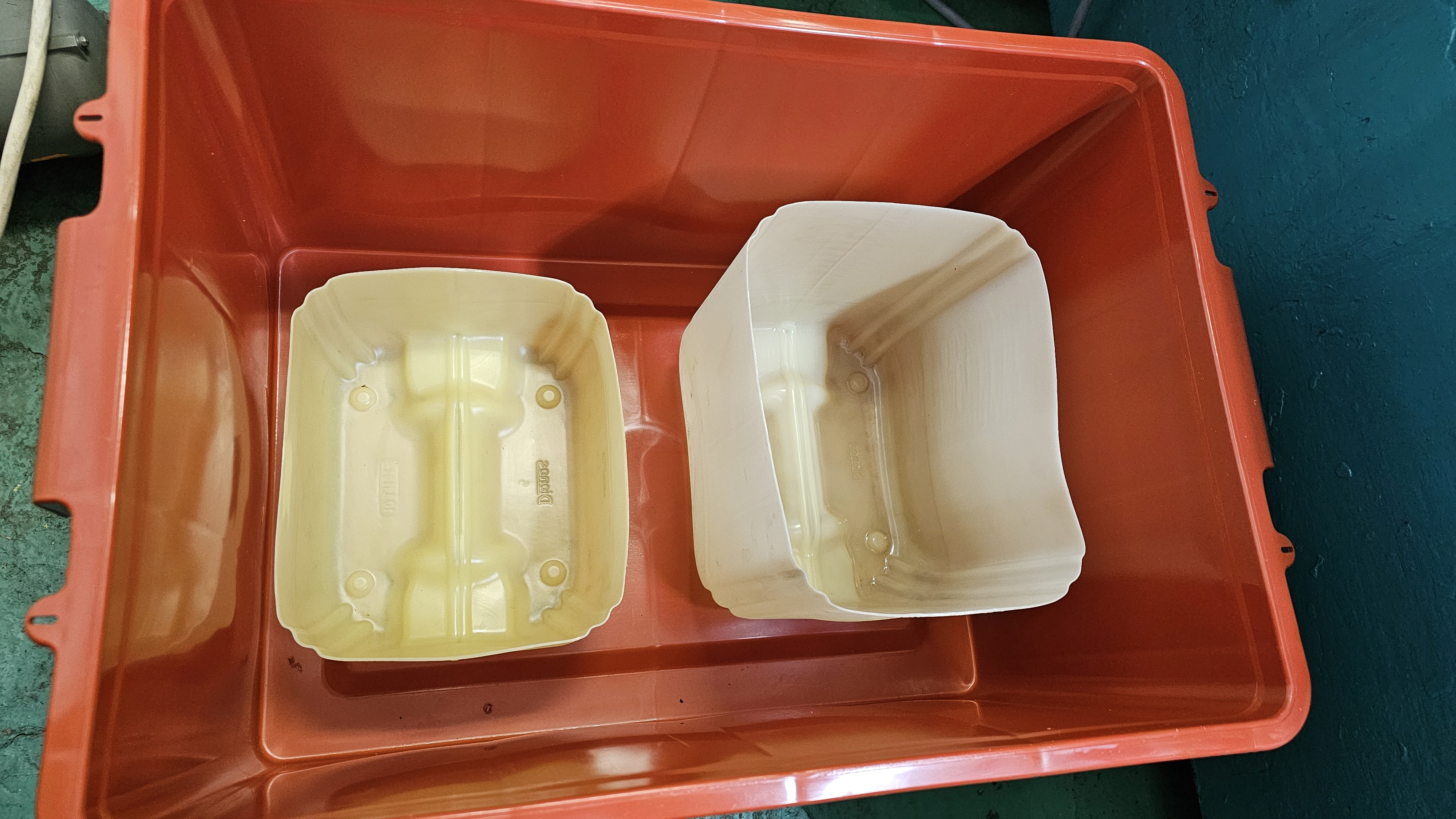

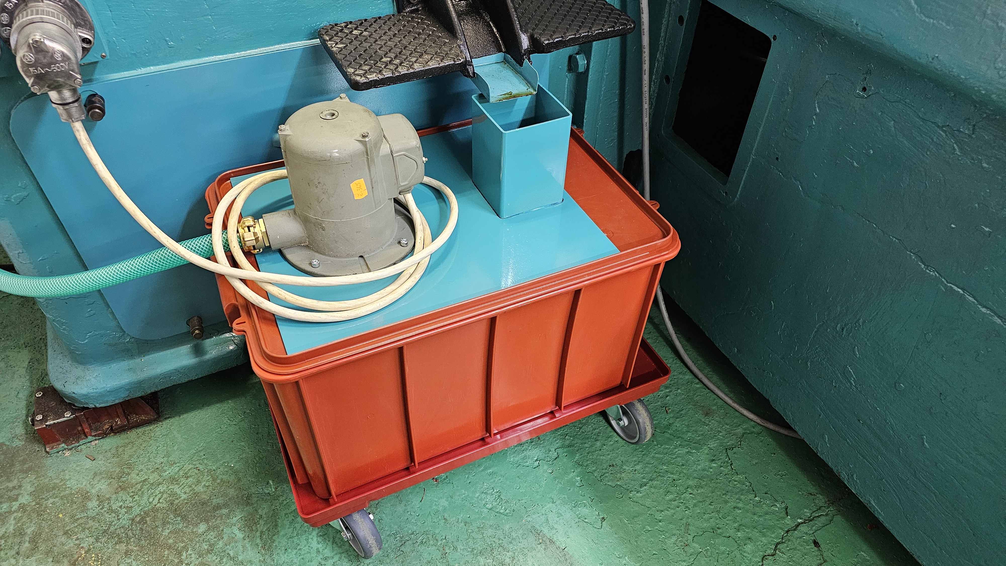

Mobilní chlazení k bruskám, elektrika zásuvka, hadice bajonet, vozejček, bedna víko 1300,- čerpadlo z regálu.
100mm jekl sahá 20cm pod víko, což je stejně jako 10cm ode dna, čerpadlo je až u dna. Odmagnetovávač co mám, by mi to rozlámal jak je velkej, tak jen uvnitř přepážky ze dvou 10l kanystrů. Do jednoho vyššího (5cm od víka) je strčenej ten jekl, do druhýho nižšího cca 10cm je píchlý čerpadlo. Mělo by to fungovat.
Je to lehký, dobře to jezdí, otáčí se 4 kolečka, takže manévrovatelnost super.
Odkazy asi nejlevněji co jsem našel, dodání do druhýho dne
https://www.vinarskydum.cz/hledat?q=Bedna+t50
https://www.vinarskydum.cz/vozik-pod-pr ... 0-mm_p8806
Třeba se to bude někomu hodit jak relativně levně udělat chlazení. Já mám tři brusky a nepotřebuju mít u každý stát bednu s vodou, takže dojedu, napojim..

Ahoj Petře,
vyzerá to profi, presne toto sa chystám spáchať k Jakobsenovi. Tie vozíky pod bedničky sú super, jeden mám a za tú cenu je to naozaj fajn. Nemohol by si sem pre lepši predstavu dať aj nejakú fotku toho vnútra?
Prajem pohodové brúsenie, Andrej.

DwPetr píše: 22. 3. 2024, 10:16 ...
Ďakujem. Nebudú tie PE kanistre v tej emulzii plávať? Či do každého ešte príde kocka dlažby?

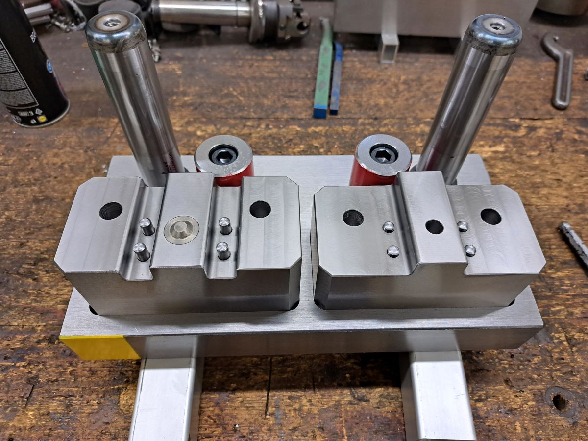

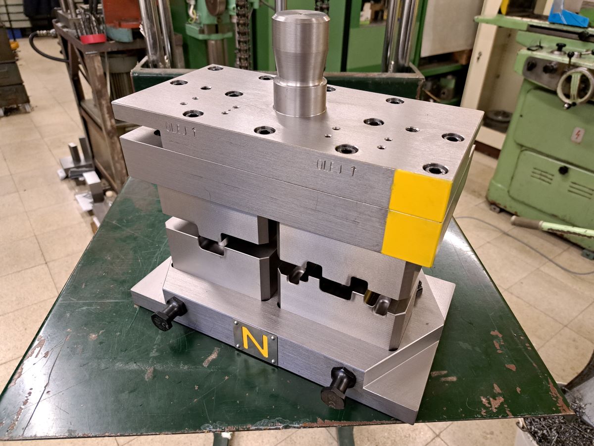

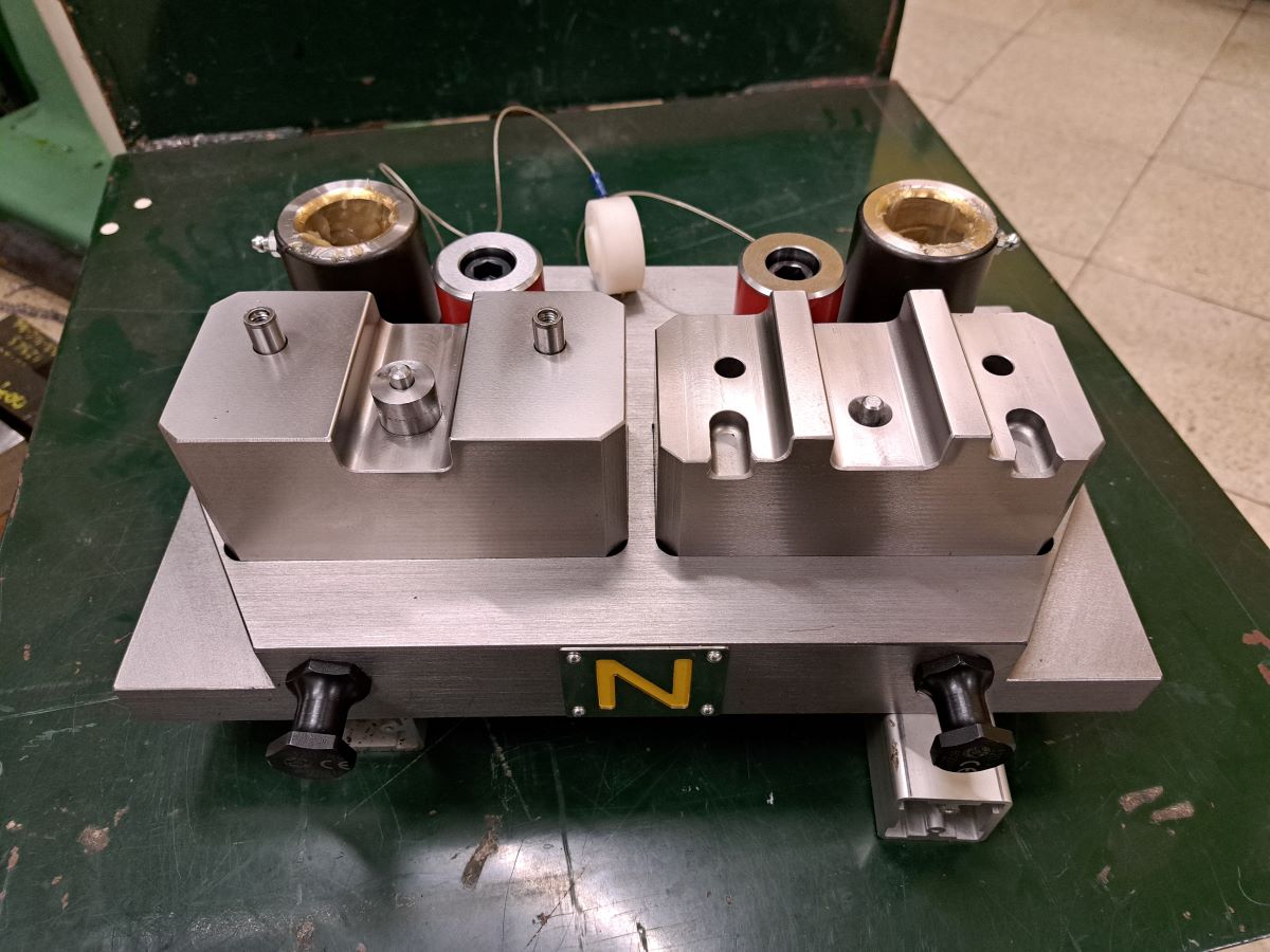

Dvouoperační lisovací nástroj.

23. 3. 2024, 10:10
To je pekná práca! 👍

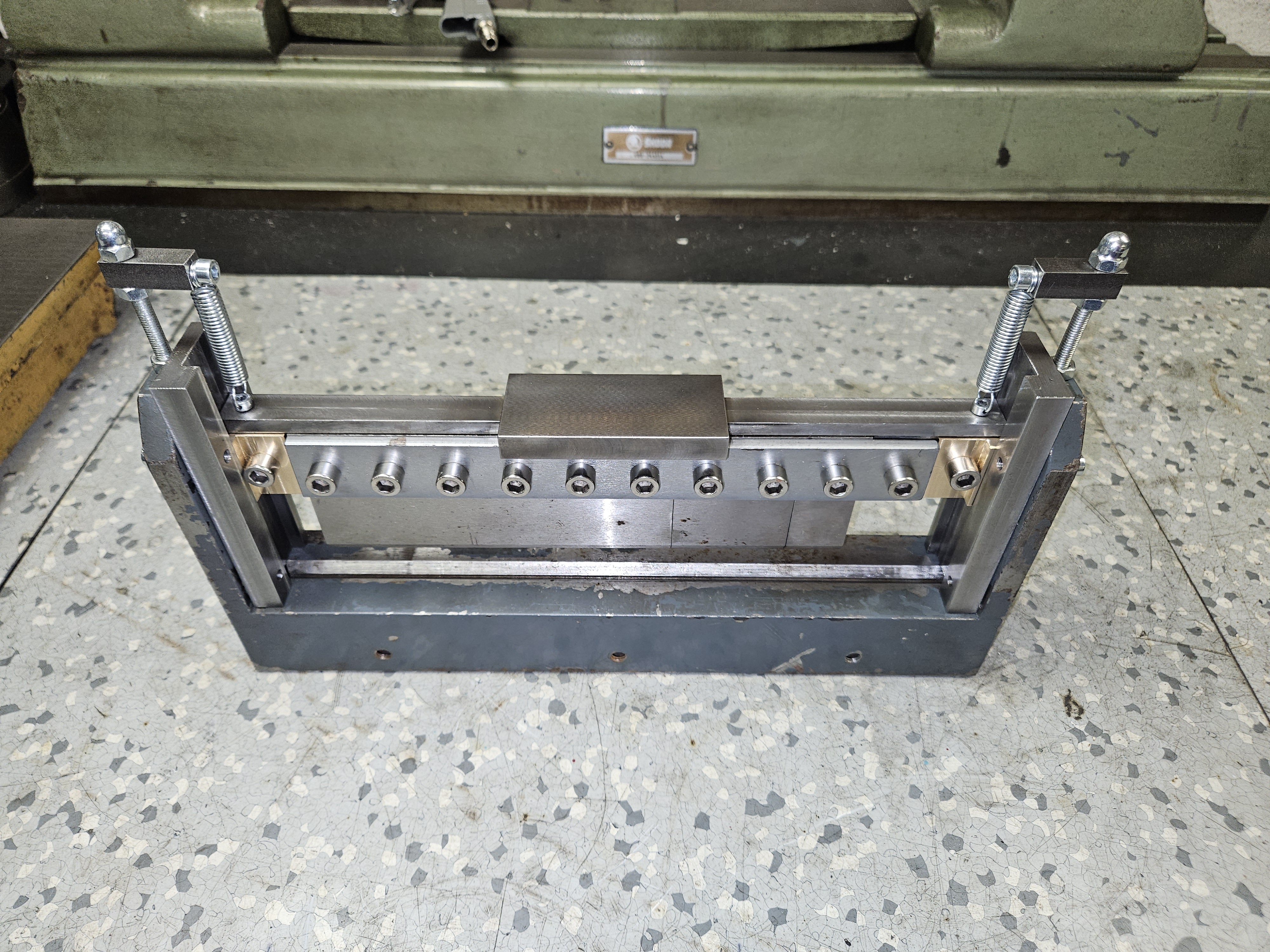

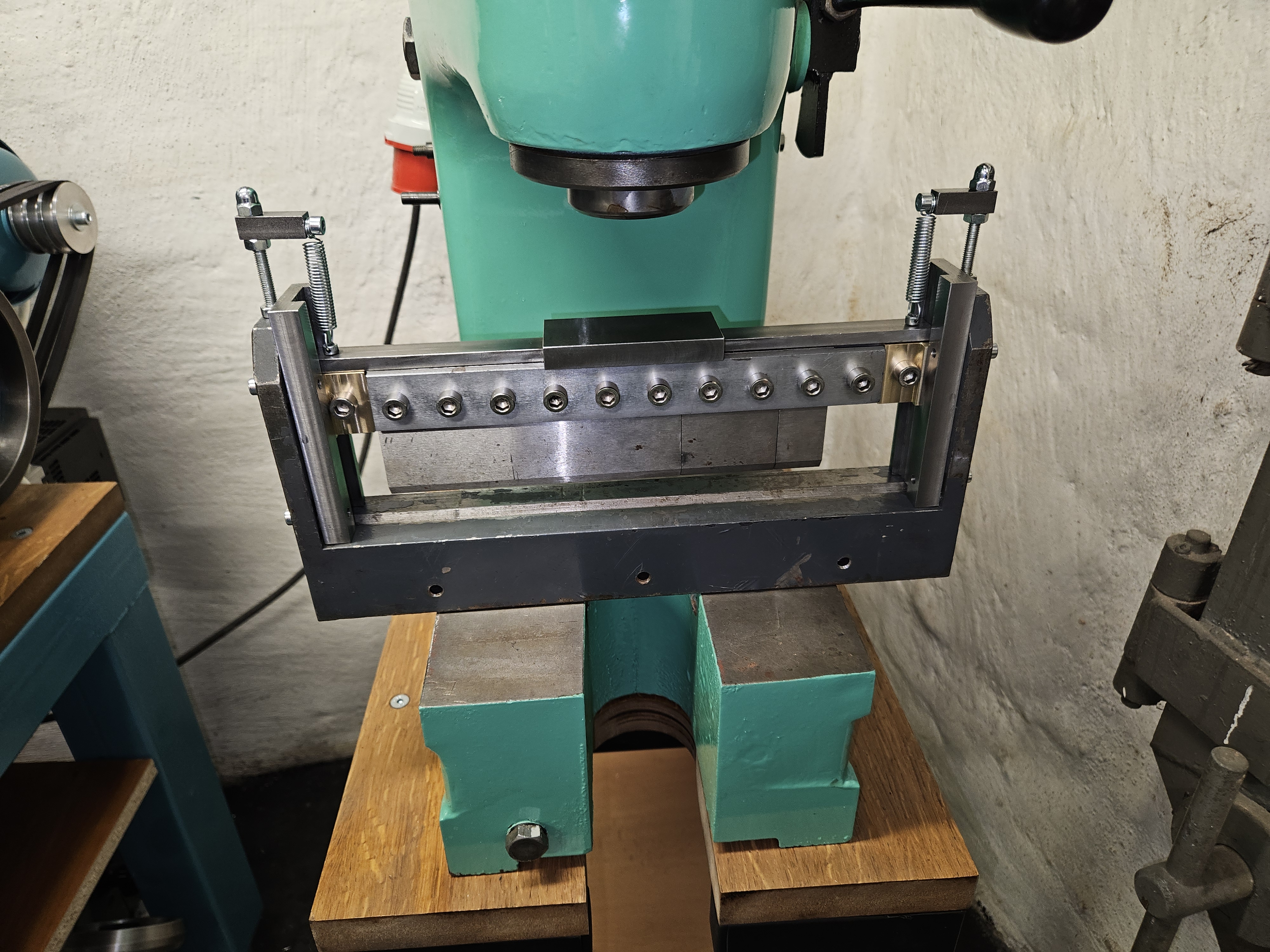

Ahoj
dnešní dílo, od kamaráda jsem dostal ohýbačku ala ohraňovák :D Bohužel ji nějaký kutil zprasil a to dost, excentr neexcentroval a celé se to křížilo :? No provedl jsem úpravu pro použití na lisu, no a zatím to vypadá dobře.
Chybí mi nože, nemáte náhodou někdo usyslené :)

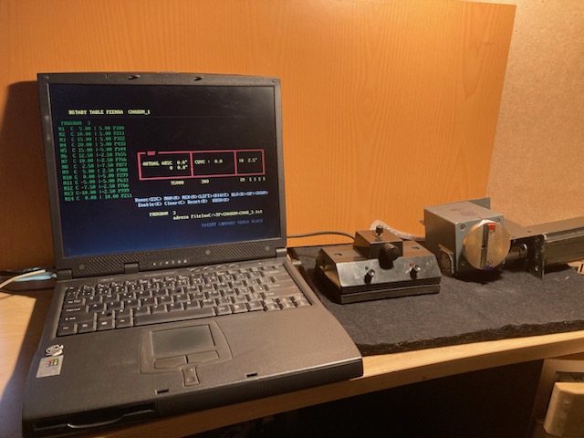

Ahoj zkusím přidat taky jedno moje poslední "retro" bastlení konkrétně pro ovládání otočného stolu pro jednoho (zatím) nejmenovaného člena na frézku.
Je to jenom zkušební stolní prototyp pro ověření funkčnosti .
Požadavek byl sériový port a pak už volná ruka .
Moje programy jsou pouze pod DOSem , takže asi dostanu tady opovržení :( .
Výsledek je zatím nastaven na 216000 mikrokroků na otáčku = 0,1 vteřiny ,
ruční režim , krokování o daný úhel a nebo jednoduchého txt programu .
Řízení okamžité rychlosti potenciometrem a třemi tlačítky na vnějším prototypovém panelu ( nahoře stop a pak start x enable , vlevo x vpravo , program up x down .
Ukládání přejezdů do paměti s uložením pro případné opakování .
Video (jedno z kratších a horších) se mi podařilo dostat jenom do Rajčete :
https://www.rajce.idnes.cz/vasikdratek/ ... sikovo-cnc
( zkusím se příště polepšit ).
