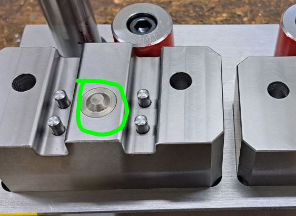

Zbýňa> radost pohledet. Nac je tam tohle?

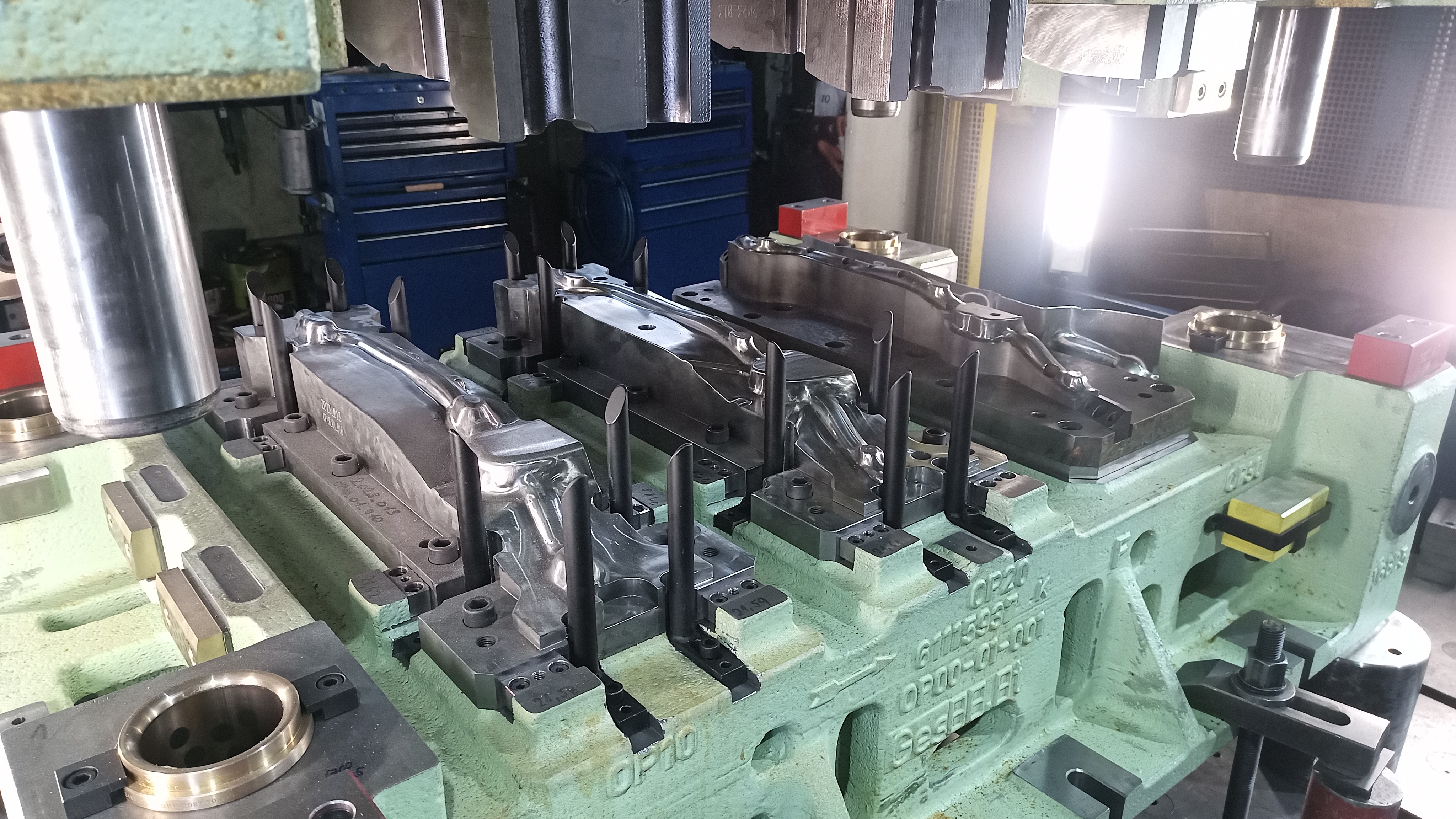

Dawe píše: 26. 3. 2024, 8:38 Zbýňa> radost pohledet. Nac je tam tohle?
Ahoj, díky. To je vložený tvárníček, stejně jako u toho nástroje na klipsy.

Zbýňa píše: 27. 3. 2024, 4:56
chápu to dobře že kdyby si to dělal na cnc taky by si ho tam udělal rovnou a tím že je to na klasice tak složitější tvar tam prostě vložíš?

Neudělal a má to několik důvodů. Jednak je to pro klasiku technologicky jednodušší, dále ale kdyby bylo potřeba pozměnit tvar, povysunout ho nebo třeba vyrobit nový kvůli rychlejšímu opotřebení, tak se samotný tvárník velmi snadno vyrobí nebo upraví na soustruhu. A posledním důvodem je snaha o sdružení operací do co nejmenšího počtu. Prolis, který dělá tvárník by bylo vhodnější dělat až samostatně, ale tím by narostl počet operací. Takže kdyby výsledek se sdružením operací nebyl v dostatečné kvalitě, tak by se místo tvárníku namontoval rovný váleček jako záslepka a přibyla by bohužel další operace. Nicméně tato "zadní vrátka" nejsou zatím potřeba a funguje původní záměr.

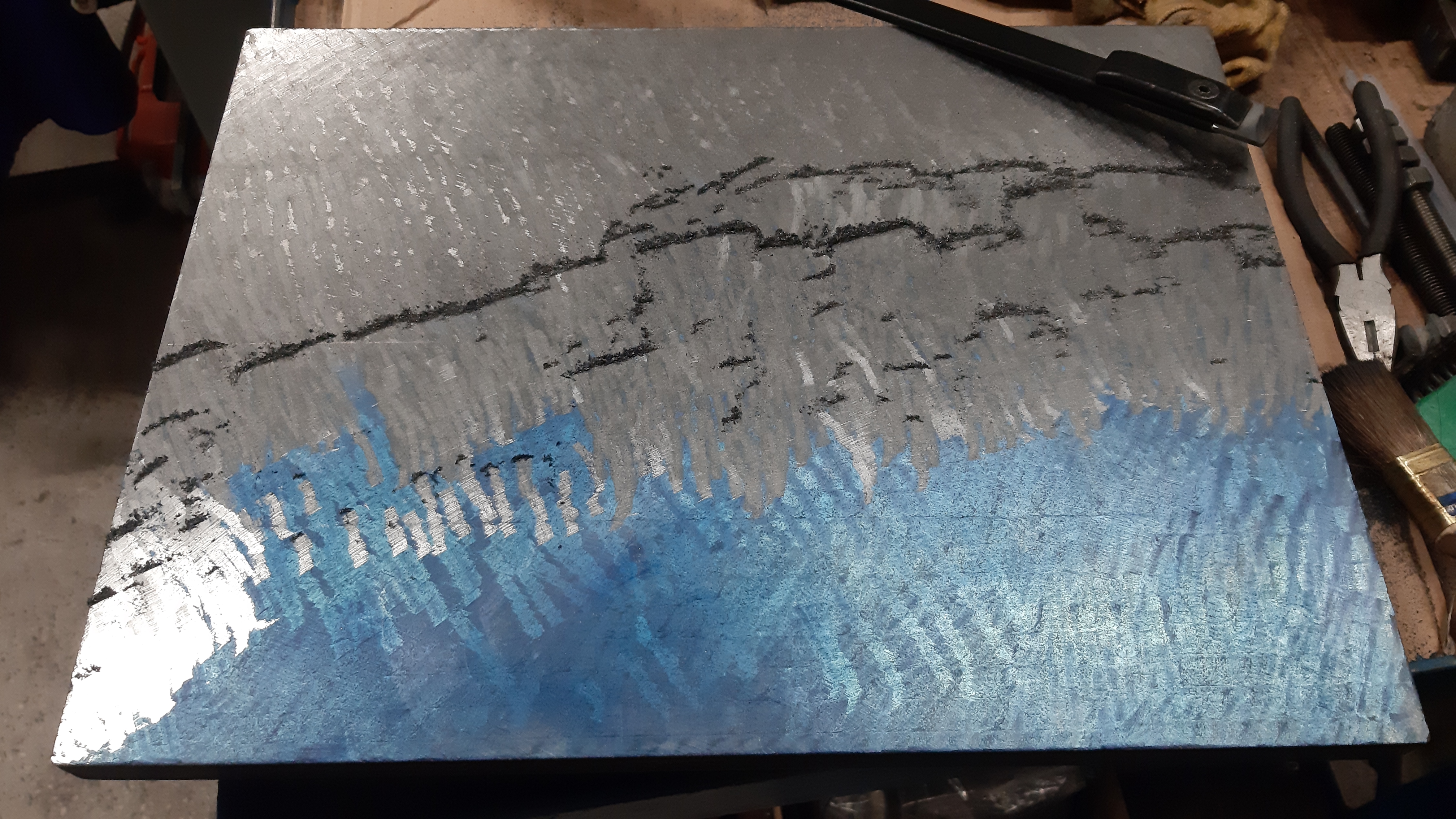

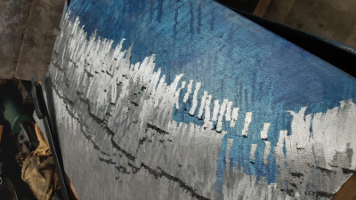

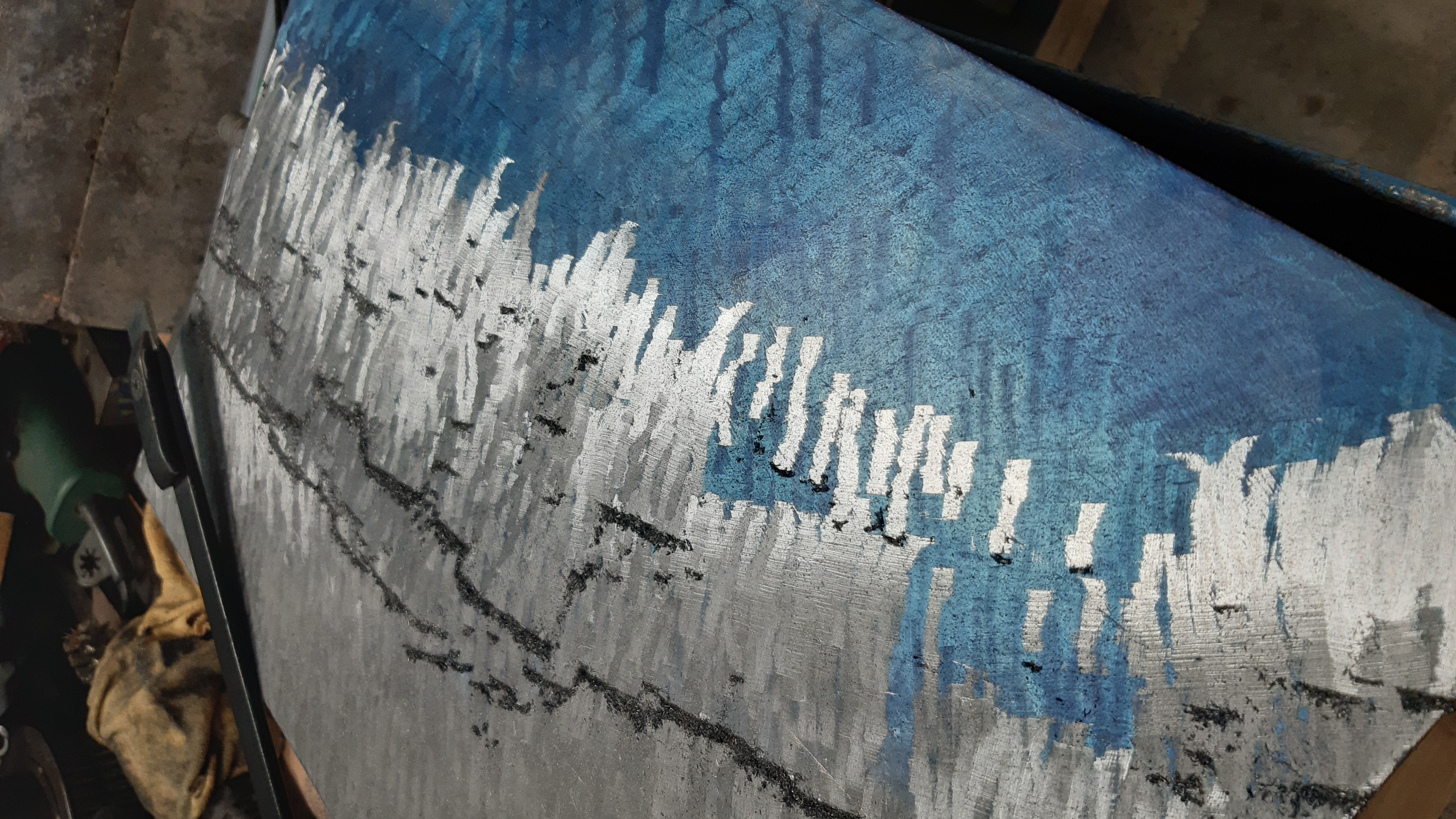

Tolik volna před sebou a velké plány na prodloužený víkend občas člověku zamotají hlavu, neví co dřív, čím začít až se mu nakonec nic nechce a začnou deprese :? ...který se musí vyhnat silou...! :twisted:
A tak vidím všude modro a reju do toho jak blázen... a je to lepší :lol: :lol: :lol:
400x300 to vyléčí hodně depresí... chce se někdo přidat? :arrow: :wink:

Tak jsem se dlouho nezasmal.... :lol: na co ta deska bude a podle ceho ji rovnas, jestli to neni tajne?
Připrav se, hrajem...
Příspěvky: 6551
29. 3. 2024, 1:29
Mr. MR píše: 29. 3. 2024, 12:36 Tak jsem se dlouho nezasmal.... :lol: na co ta deska bude a podle ceho ji rovnas, jestli to neni tajne?
Nechce ji mít modrou, proto :lol:

Zbýňa píše: 27. 3. 2024, 4:56 Ahoj, díky. To je vložený tvárníček, stejně jako u toho nástroje na klipsy.
Aha, mne se to zdalo jako nejaky jeste sofistikovanejsi figl :)
Mimochodem, potreboval jsem nabouchat dalsich 900ks klipsu a forma bez problemu. I na mensim vretenovem lisu to slo v pohode. Jen jsem to trochu prubezne mazal.
