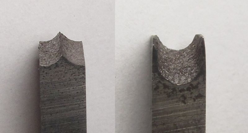

První pokus o elektroerozivní broušení.
Teda zatím je to spíše pálení, :roll: bude to třeba ještě vychytat.
Obráběný materiál radeko 6x4 mm, obráběno mosazným svářecím drátem průměr 3 mm.
Příspěvky: 7186
25. 10. 2015, 7:57
tak to je dobrý , dej sem nějaké detajly , jaký zdroj a podobně .
jova
Příspěvky: 2576
25. 10. 2015, 8:43
No moc toho zatím není. Prostě jsem upnul kus drátu do frézy, ponořil to do řezné kapaliny, na vřeteno přiložil uhlík z vysavače. Zapojení elektriky to nejednoduší, 48V ze svářečky nastavené na 20-30A. Na + připojený rezistor, z něj na kondenzátor a pak na obrobek. – izolovaně na obrobek. Kondenzátor jsem asi měl moc velký 220uF a rezistor malý pár ohmů. Ta kombinace je spíš na vyjiskřování závitníků, dělá to hrubý povrch, ale materiál rychle ubývá. Budu muset vyzkoušet jiné kombinace R C .

Dodrátoval, hotovo:
Brou, T.

jova
Příspěvky: 2576
26. 10. 2015, 7:39
Podle literatury se dá použít olej, emulse i jen voda. Uhlík samozřejmě použít jde, ale asi by to dost špinilo. Ono i z toho mosazného drátu a radeka bylo dost černého bordelu na povrchu kapaliny. Podle toho nastaveného proudu a tím pádem i úběru, se to dost intenzivně zahřívá a je to třeba celé provádět alespoň několik cm hluboko. Obzvlášť při tom vyjiskřování je to docela rachot a kapky stříkají na všechny strany!
Odpoledne zkusím provrtat nějakou SK destičku.
Edit:
Nahrál jsem na web pár článků co k tomu mám.
Odkaz: http://www.jova1.cz/dilna/elektroeroze/elektroeroze.exe
Je to samorozbalitelný archiv tak se neděste toho EXE
