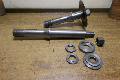

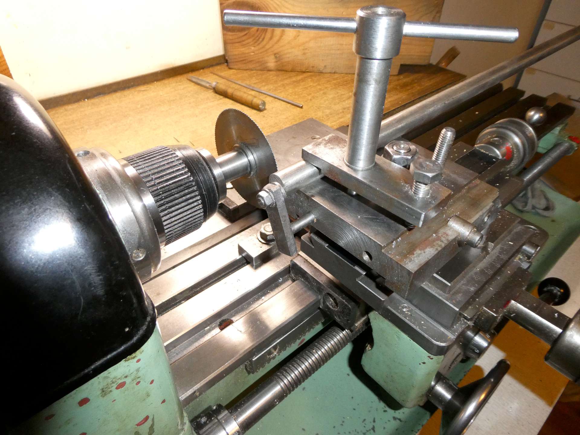

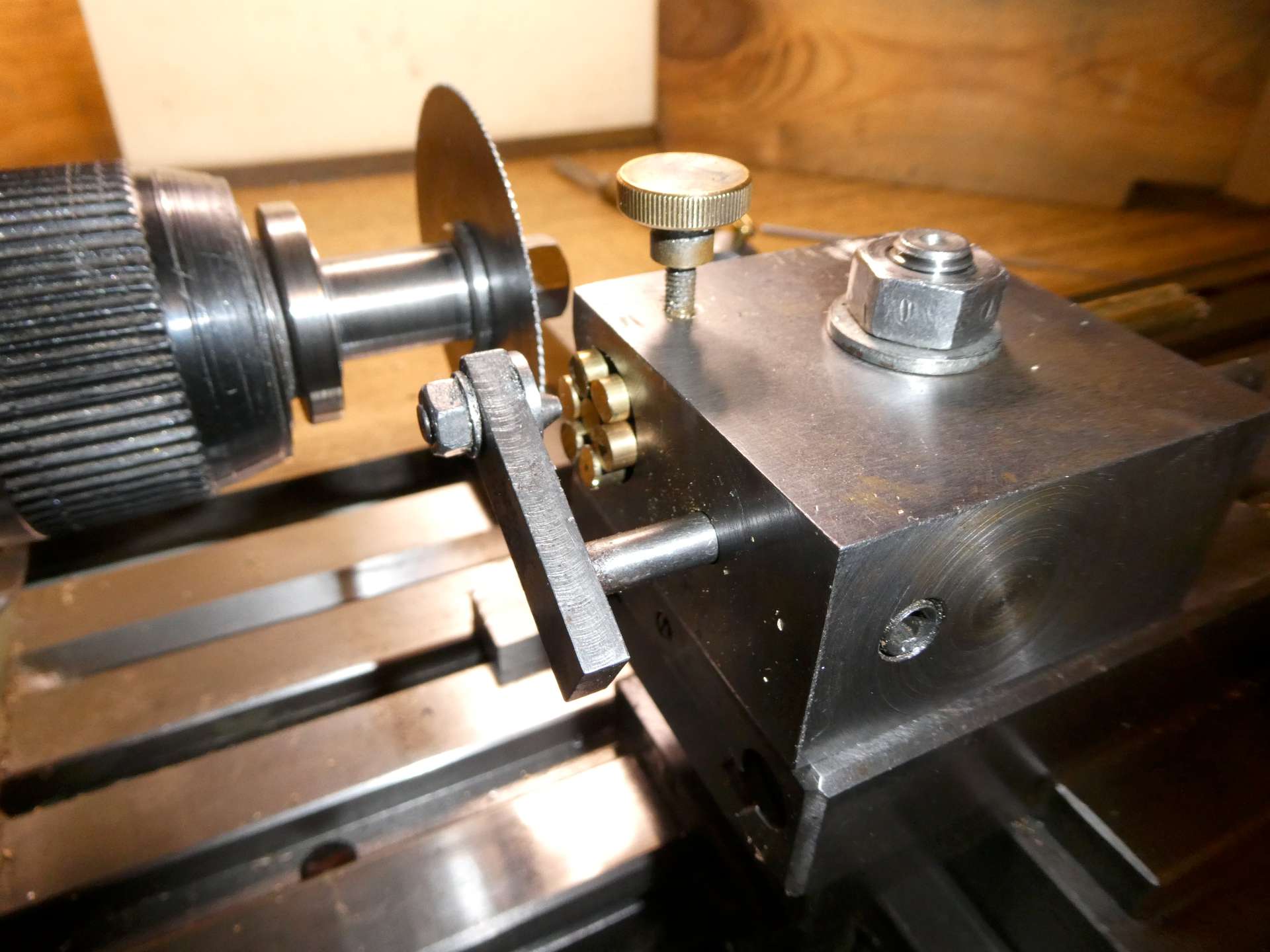

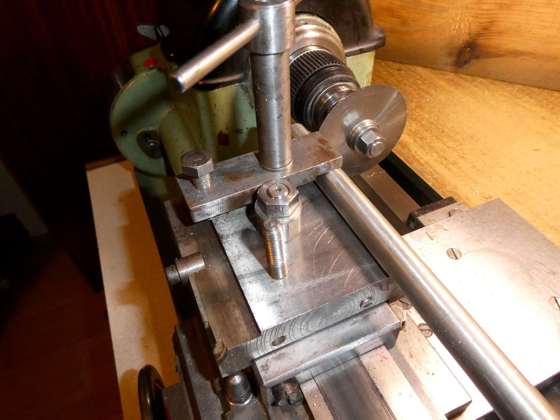

Tak si přiložím moje zkušenosti za moře let s MNkami.
Především je to soustruh pro jemnou mechaniku, takže pokud ho někdo má proto, že je malý , zabere málo místa a chce na něm vyrábět čepy na zahradní traktor, je na špatné adrese.
Nože používám téměř výhradně Radeco, protože TK nože myslím příliš zatěžují uložení vřetene.
Univerzálka jen v nutných případech, velké kusy nechám zhruba obrobit u někoho se statnějším soustruhem. Jak to jen jde, do kleštin.
Do kleštinového upínání je dobré mít doraz dovnitř kleštiny. Kleštinový klíč má k tomu v hlavici závit. Abych nenajel nožem do upínacího zařízení, viz doraz na loži v mých předchozích příspěvcích. Tím se umožňuje i pracovat s co nejmenším vyložením obrobku.
Namísto upichování raději používám kotoučovou pilku (0,4 x 63), zejména při větších seriích. Pro použití pilek mám kleštinové trny s redukčními kroužky na různé velikosti. Trn má 10 mm a závit M 10 x 1.
Upínání materiálu pro serie do vícenásobných držáků pro 6 nebo 7 tyčí, přičemž se aretuje roztlačením svazku šroubem s hrotem. Sedmá (střední) tyč musí být na zadním konci svazku spájena s některou z krajních, aby se neroztočila. Funguje pro průměry 2 až 6 mm, osmičku řežu ze čtyř tyčí. Svazek na konci proti posunutí jistím opět kroužkem se šroubkem. (Tento způsob upínání je vhodný i např. pro pásové pily).
Dělení nonia na příčném suportu je u jemnomechanických soustruhů obvyklé v hodnotě posuvu vzhledem k používání frézovacích pomůcek.

Nic proti kreativite, ale udelat z mnky kotoucovou pilku, proc? Mala pasovka ma sice horsi presnost, ale stejne to obrabis na presno z obou koncu, takze je to fuk. A jestli sis nedodelal mechanickej pricnej, coz standart nema, tak se ukroutis :lol: Do pasovky dam svazek zapnu a nestaram se, koncak vypne.. Nevim
