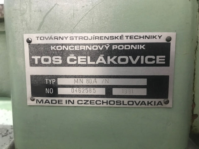

V Decembri som sa stal stastnym majitelom MN80 A/H.
Kúpil som ho aj vďaka tomuto fóru a vaších poznámok a rád a patrí vám veľká vďaka.
Nebudem tak otvárať tému Čína vs. TOS :lol:
Musím ešte dokončiť inventúru vecí, ktoré som k nemu dostal a porovnať to s originál manuálom a dodacím listom na ktorom sa píše rok výroby 1991.
Naposledy som síce sústružil na strednej škole, ale chcem si vyrábať nejaké malé veci a bolo to splnenie takého detského sna.
Prešiel som všetkých 92 strán tohto vlákna (vďaka za všetky typy a fotky) a aj mnohé ďalšie, ale tápem nad tým aké nože si mám na začiatok kúpiť, aby som sa po 20tich rokoch do toho opäť dostal.
Mali by to byť nože 10x10 a kto by mi mohol napisať nejaký link, kde ich môžem zohnať za rozumnú cenu/rýchlosť dodania, aby som sa mohol začať učiť, potom dobjednám niektoré odporúčané z Číny, ale nechce sa mi tolko čakať 8)

Ja by som sa okrem sady na VBD pozrel po Bazoši na kované HSS nože. Na malom sústruhu typu MN-80 tie VBD niesú vždy v optimálnych rezných podmienkach, čo v konečnom dôsledku často vedie k ich poškodeniu, zlému povrchu a frustrácii. HSS kudly si môžeš kedykoľvek doostriť, prípadne z pár RADECO polotovarov vyrobiť svoje tvary. Na vnútorné sústruženie často a rád používam HSS stopkovú frézu obrúsenú tak, že ostal iba jeden brit. Je uchytená vo vyrobenom držiačiku zo 4 hranu. A berie parádne, povrch perfektný. A napodiv, sa skoro netupí.
Tak si přiložím moje zkušenosti za moře let s MNkami.
Především je to soustruh pro jemnou mechaniku, takže pokud ho někdo má proto, že je malý , zabere málo místa a chce na něm vyrábět čepy na zahradní traktor, je na špatné adrese.
Nože používám téměř výhradně Radeco, protože TK nože myslím příliš zatěžují uložení vřetene.
Univerzálka jen v nutných případech, velké kusy nechám zhruba obrobit u někoho se statnějším soustruhem. Jak to jen jde, do kleštin.
Do kleštinového upínání je dobré mít doraz dovnitř kleštiny. Kleštinový klíč má k tomu v hlavici závit. Abych nenajel nožem do upínacího zařízení, viz doraz na loži v mých předchozích příspěvcích. Tím se umožňuje i pracovat s co nejmenším vyložením obrobku.
Namísto upichování raději používám kotoučovou pilku (0,4 x 63), zejména při větších seriích. Pro použití pilek mám kleštinové trny s redukčními kroužky na různé velikosti. Trn má 10 mm a závit M 10 x 1.
Upínání materiálu pro serie do vícenásobných držáků pro 6 nebo 7 tyčí, přičemž se aretuje roztlačením svazku šroubem s hrotem. Sedmá (střední) tyč musí být na zadním konci svazku spájena s některou z krajních, aby se neroztočila. Funguje pro průměry 2 až 6 mm, osmičku řežu ze čtyř tyčí. Svazek na konci proti posunutí jistím opět kroužkem se šroubkem. (Tento způsob upínání je vhodný i např. pro pásové pily).
Dělení nonia na příčném suportu je u jemnomechanických soustruhů obvyklé v hodnotě posuvu vzhledem k používání frézovacích pomůcek.

Napsal: 7. 1. 2021, 9:44
od pegasfly
Ahojte.
Dakujem za vsetky rady.
Engineer mi uz pisal a urcite nejake noze od neho vyskusam.
Aby som zbytocne nespamoval tak odpoviem takto hromadne:
Sustruh som nasiel na Bazosi a MN80 si drzia dost premrstene ceny nad 3000€ :evil:
Ja som dal 2750€ a bral som to na firmu.
Moj bol ulozenka viac menej podla majitela a pouzival sa na rezanie zavitov pokial nevynasli zavitove tyce a potom stal 10 rokov v garazi na com sa podpisala jemna korozia na noniusoch a ostatnych plochach, ktoru som vycistil.
Na otazku aky olej sa na sustruh pouzival bola odpoved: olej?
Po precitani fora som zakupil OL J22 a dufam ze som neurobil zle. Vsetko som premazal a dufam ze to knoty este na loziska natiahnu a nie su uplne zaschnute. Neviem ako to okrem rozborky zistit ale taky fachman nie som, aby som sa do toho pustil a ako niektory radili netreba zasahovat do funkcneho mechanizmu.
Neplanujem na nom ziadnu velkovyrobu ale iba kusovky po tom ako si to sustruzenie po rokoch pripomeniem.
