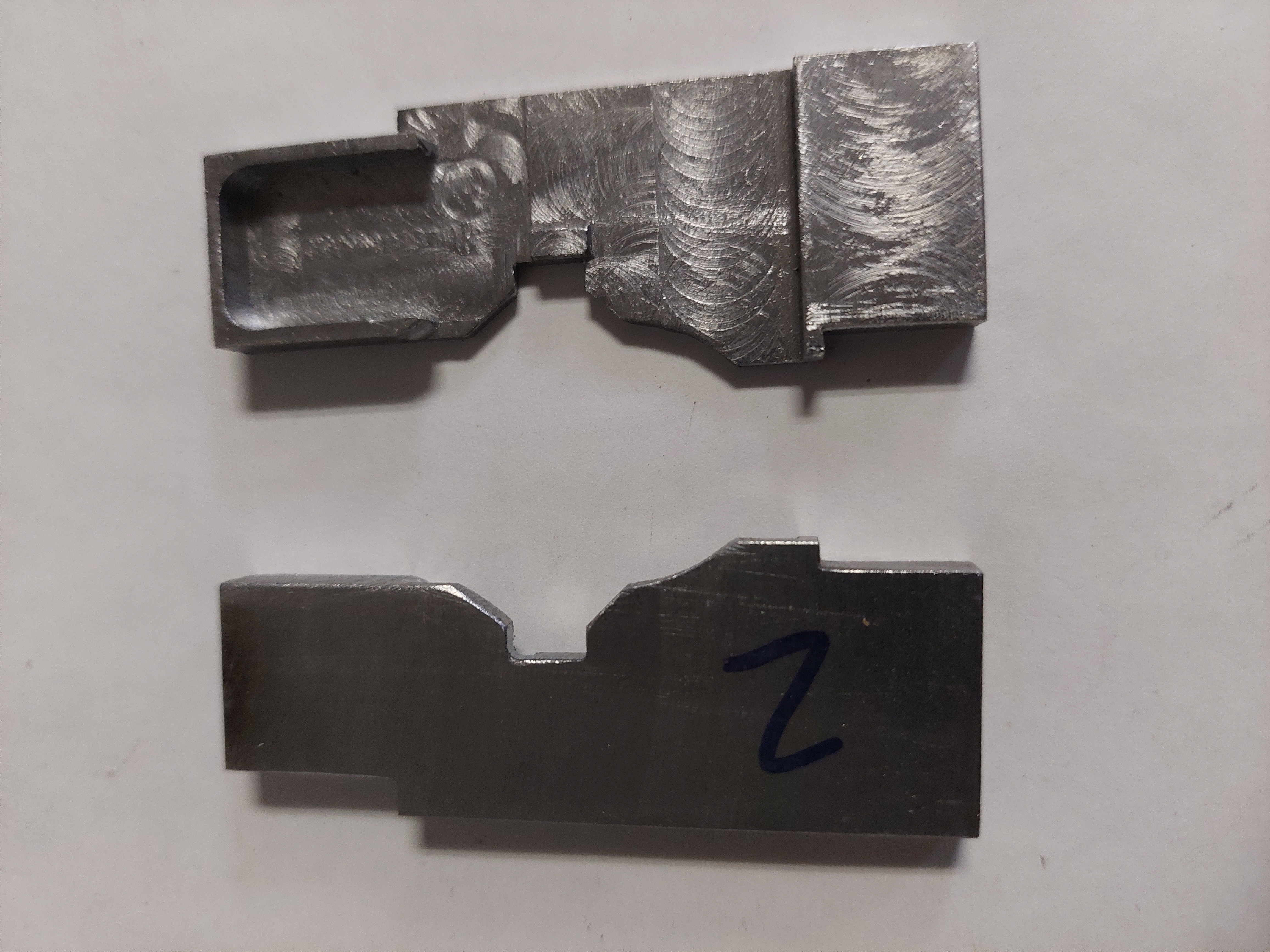

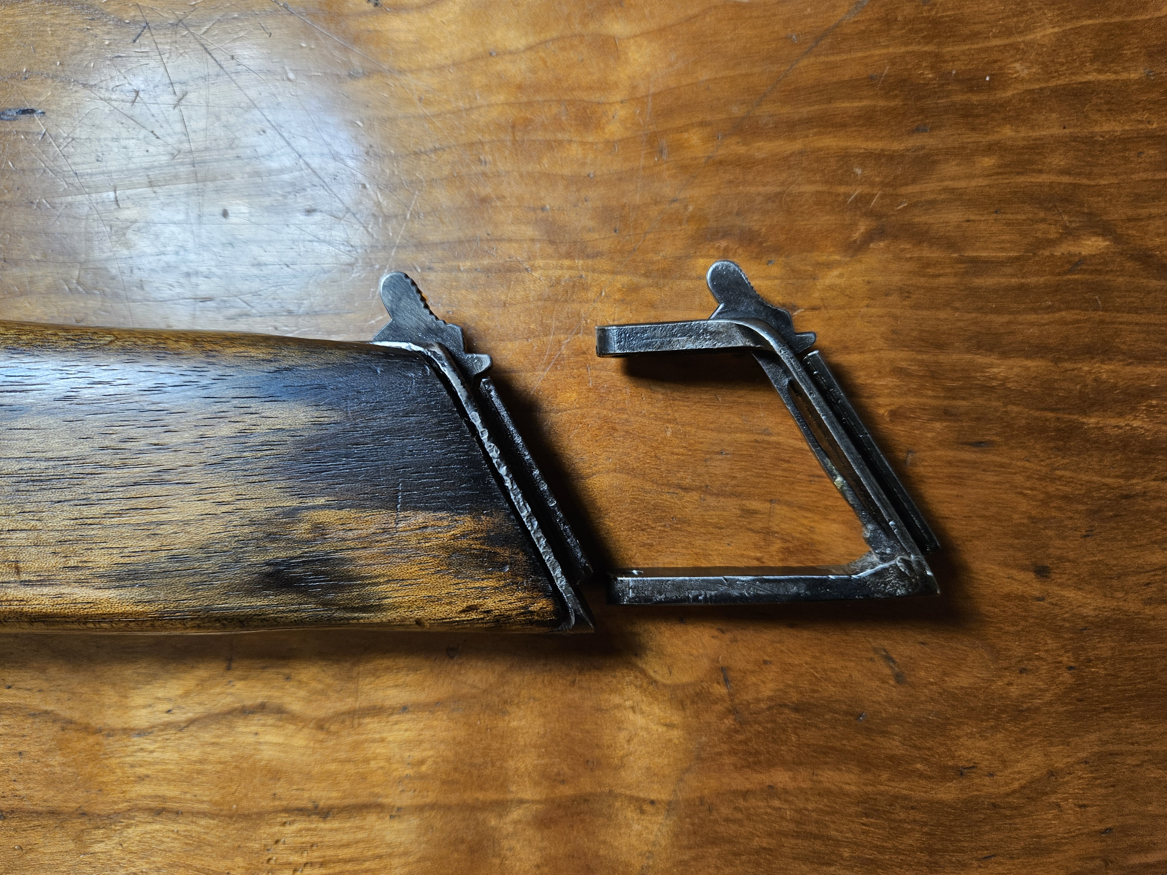

včerejší práce, podle originálu výroba pojistky na pažbičku, bohužel origo nešlo rozebrat, tak omalovat co šlo, zbytek oměřit, vyrobit z kusu plastu pro ověření rozměrů a pak z pružinovky.
Jenže předci tak nějak nepoužívali celočíselné rozměry polotovarů, teda asi jo, palcové :lol:
Takže jsem musel ze 4ky nejdřív nabrousit placku 3,82 a pak to z toho hlodat. Cílem bylo, aby nešlo poznat na prní pohled že je dodělávaná, jen zdrsnění jsem udělal hrubší, aby to nebyl originál a zvětšil zobáček, aby seděl v konkrétní zbrani

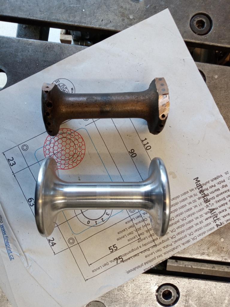

Dnes první produkt na soustruhu D240x550, upravený na cnc. Nába na historickou tříkolku. Zatím ověření funkce soustruhu, materiál 7075. Ve finále bude z mosazi (i když originál je podle barvy bronz) a náby budou dvě. I flanšny jsou o kus vyšší, protože se musel vyštípat výplet a požadavek byl použít původní dráty.
Šrouby na soustruhu (zatím) původní trapézové, nějaká vůle tam je, ale pro konkrétní produkt nevadí. Nejlepší na celé akci je, že jsem nepochopil zadávání soustružnických nožů do tabulky nástrojů a tak jsem musel přesvědčit soustruh, že je frézka :) . Nechal se oblafnout, ale práce to bylo dost, včetně ručních úprav přímo v linuxCNC.
Mám nepříjemný pocit, že s mosazí to bude horší, ale ani ten 7075 nebyl procházka růžovou zahradou.
Srovnání s původní poničenou nábou.

Plátky na hliník mám, ale já umím namalovat a vygenerovat G-kod pro frézku, ne pro soustruh :) .

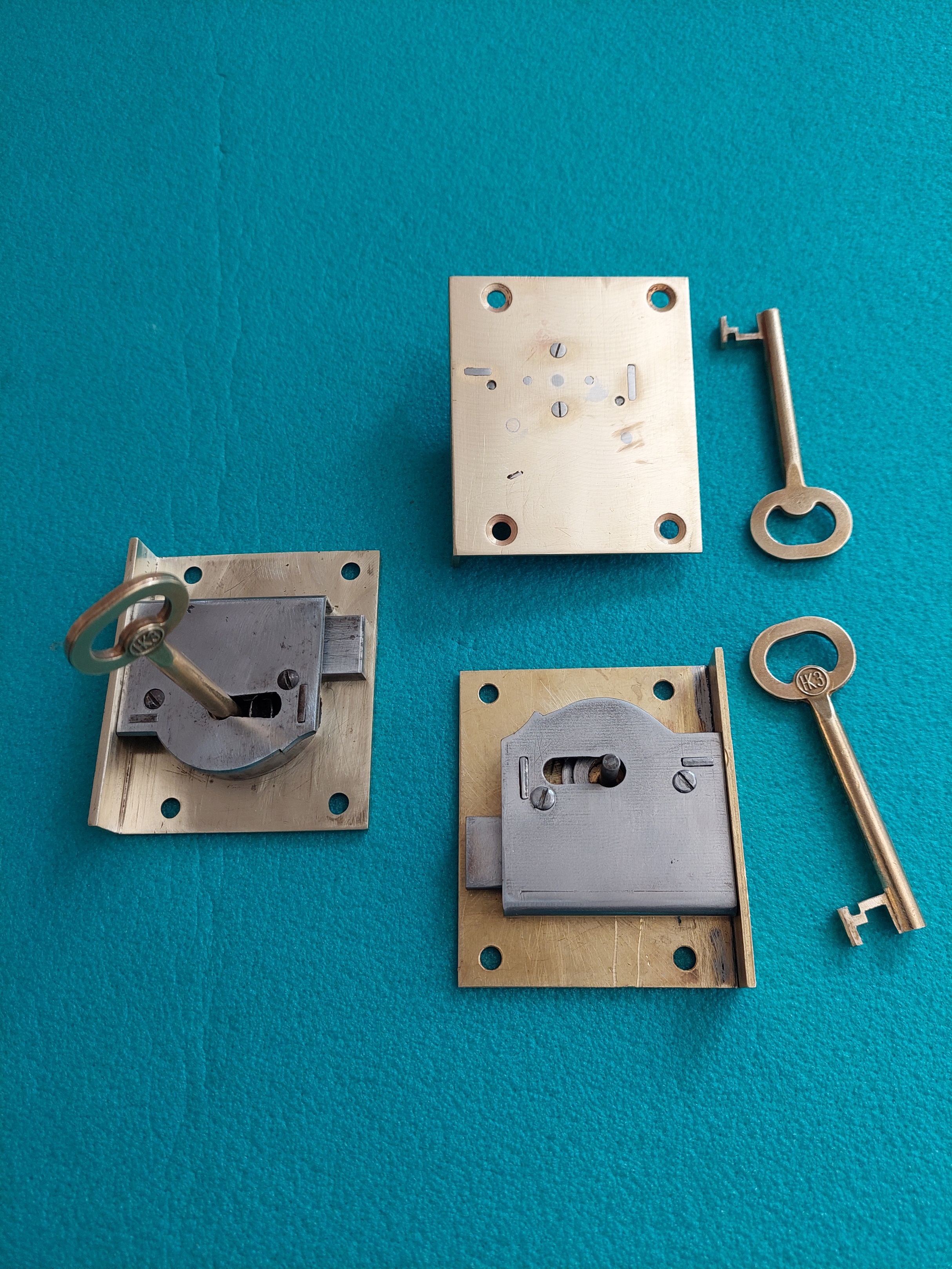

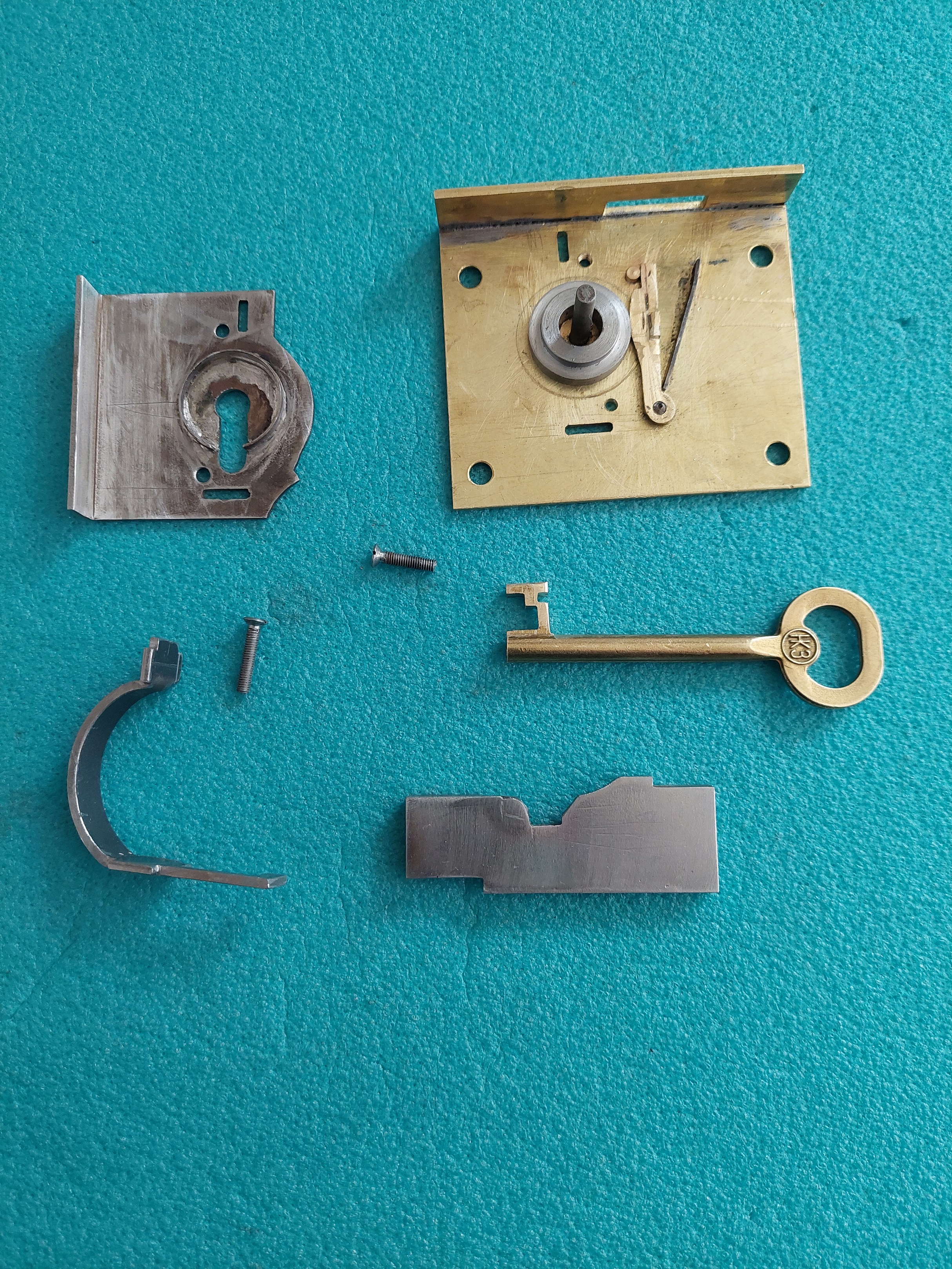

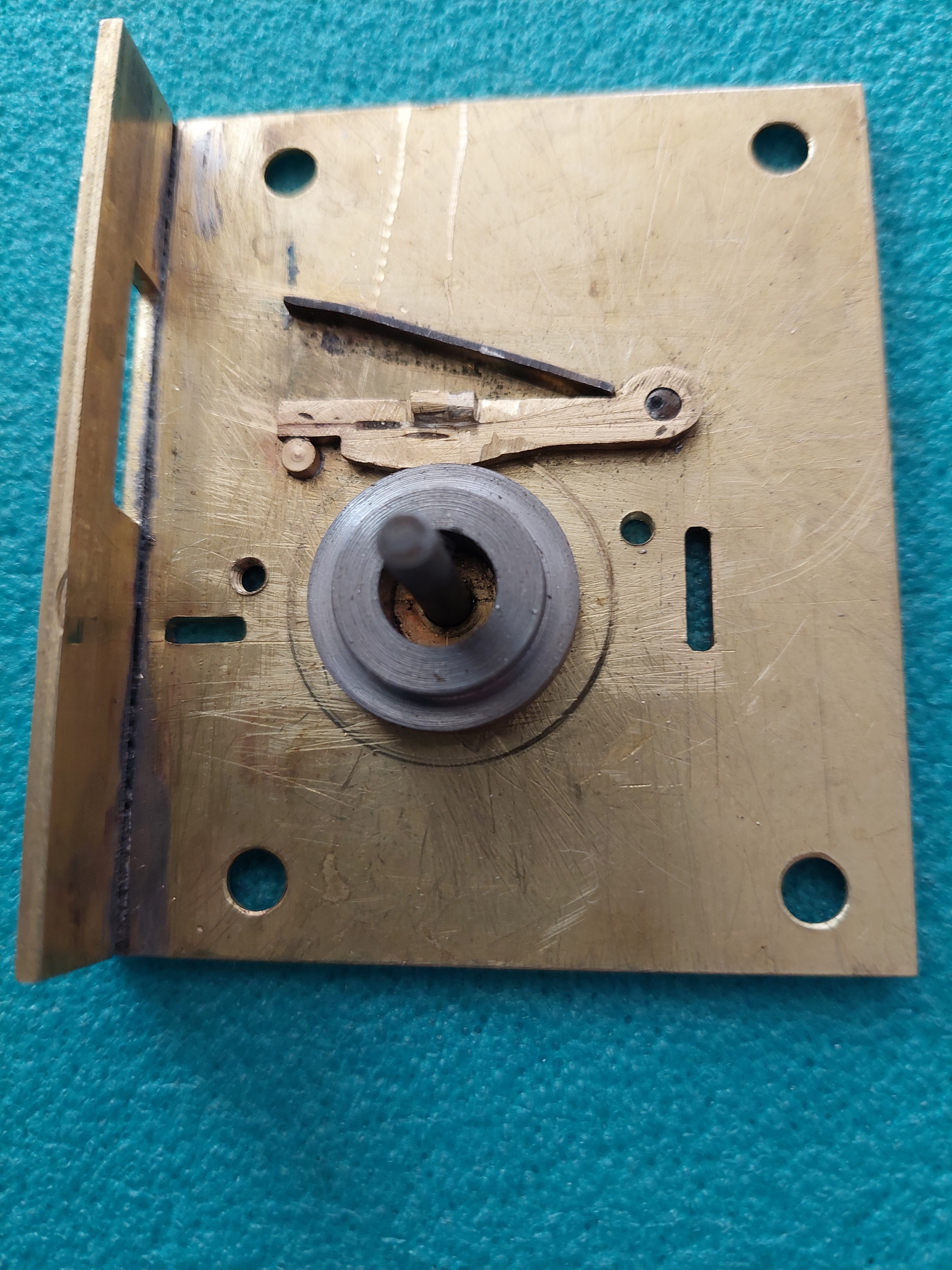

Taky se pochlubím, sice to není jenom dnešní práce. Byl jsem požádán o výrobu replik dvou kusů zámků do staré komody.. Naštěstí byl jeden vzorový kus, ale stejně jsem nikdy nic takovýho nedělal.
Asi se to povedlo, byl jsem pochválen a už chtějí další zámky. Z toho starého nábytku jsou ty zámky skoro vždy vybrakované.
j.p.m
