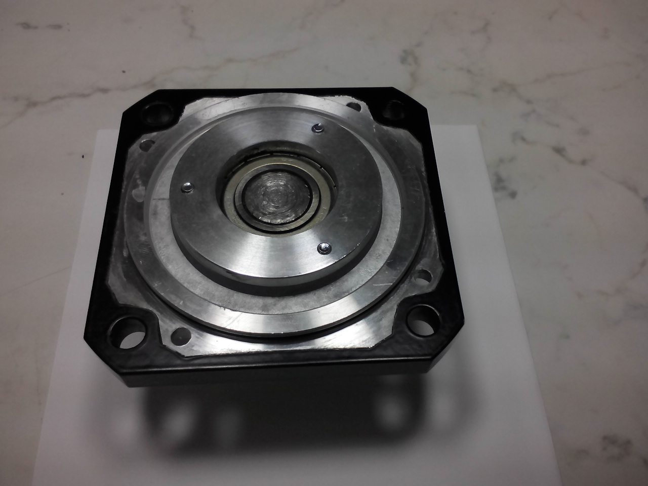

Tak se mi protočila hřídel v servomotoru :roll:
Servo 5Nm, hřídel 19 mm, nějak to nechápu jak je to možné

spatna montaz a radialni pretezovani hritele?
uz jsem to jednou potkal

Motor je spojen přes plastovou spojku s hřídelí na které jsou dva řemeny.
Odpor minimální , otáčím s tím jedním prstem, žádné velké hmoty, žádné další poškození.
Původní motor tam běhal přes deset let. Po výměně nový motor rupnul za tři dny

a co to je za motor , myslím výrobce

packa píše:a co to je za motor , myslím výrobce
Koupeno v Něnecku jako náhradní díl, ale vyrábí se Brně ... s Něm. štítkem

robokop píše:tak nechapu
max ze to byl zmetek
Dnes jsem tam dával třetí během 10 dnů
1. si měnil zákazník sám
2. měnil kolega před třemi dny
3. pokus jsem vyhrál já dnes
motory byly vyrobené s odstupem několika roků, uvidím jak dlouho vydrží ten můj :)

tim jsi patrne vyloucil motor jako zmetek
tudiz zbyva spatna montaz nebo problem s namahanim od masiny
je mozne ze by ta spojka nebyla schopna pobrat nesouosost?
neni mozne ze by se drzak motoru nejak ohybal a cele se to uhnulo z geometrie

to je normalne ukvedlany, takze osy nejsou rovnobezne (uprostred spojky se krizi) a vzika kloub

jednim prstem otacis jen se zatezi nebo se spojkou s primontovanym motorem?

filla píše:to je normalne ukvedlany, takze osy nejsou rovnobezne (uprostred spojky se krizi) a vzika kloub
mám stejný názor, příruba motoru má malé osazení a mohli to tam špatně nasadit
na spojce ale nebylo žádné opotřebení vidět
uvidím jak dlouho to vydrží
