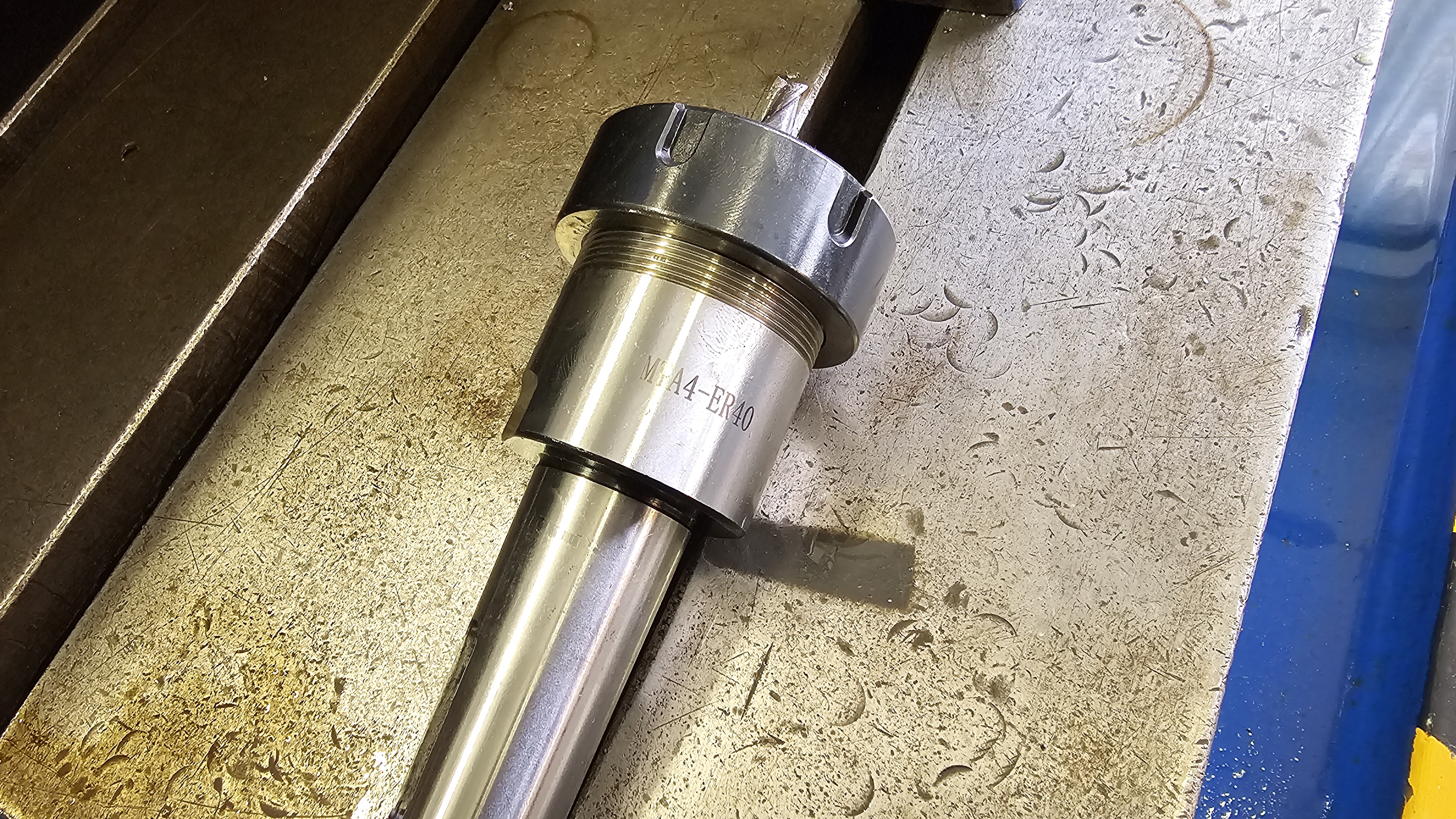

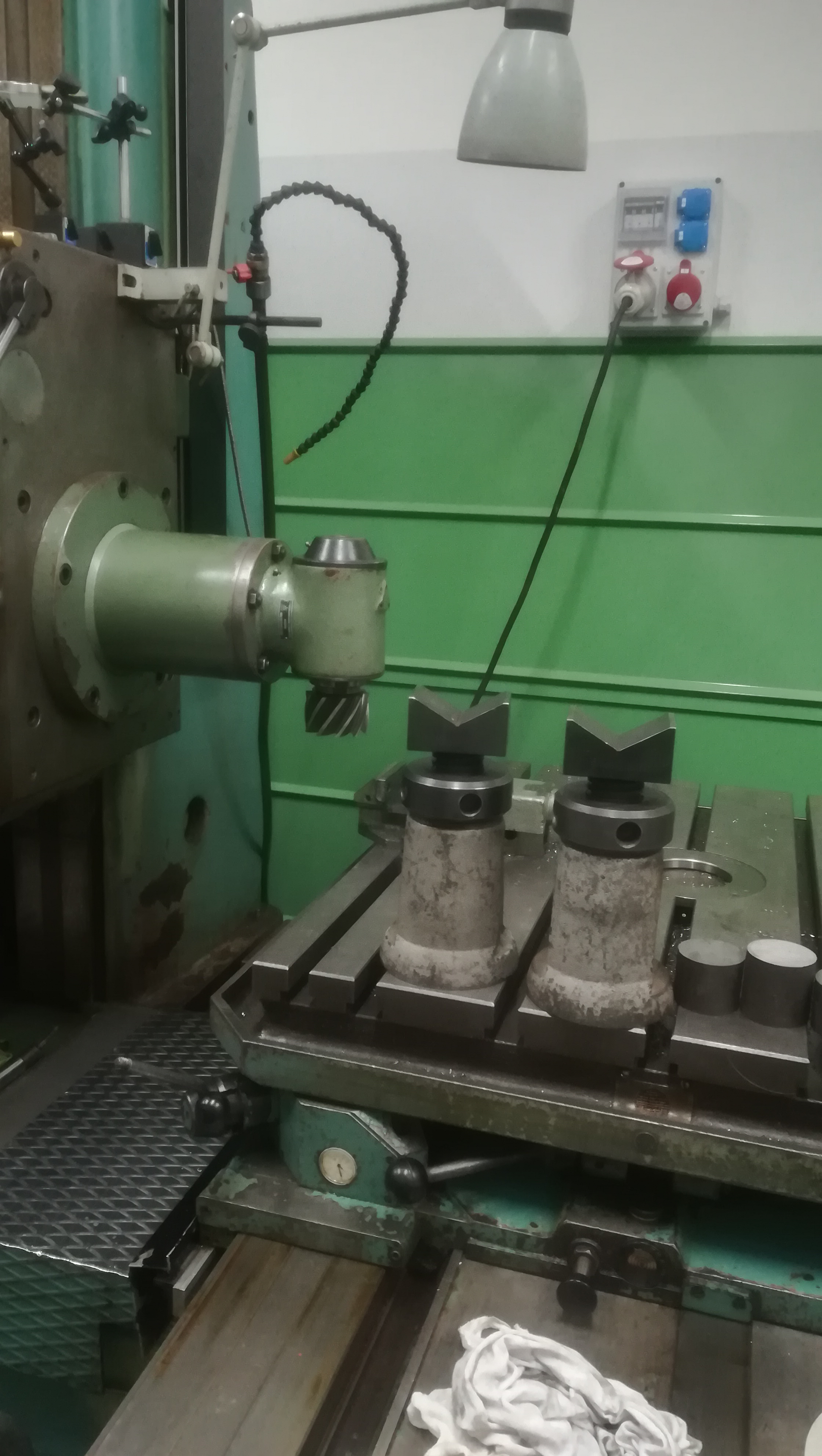

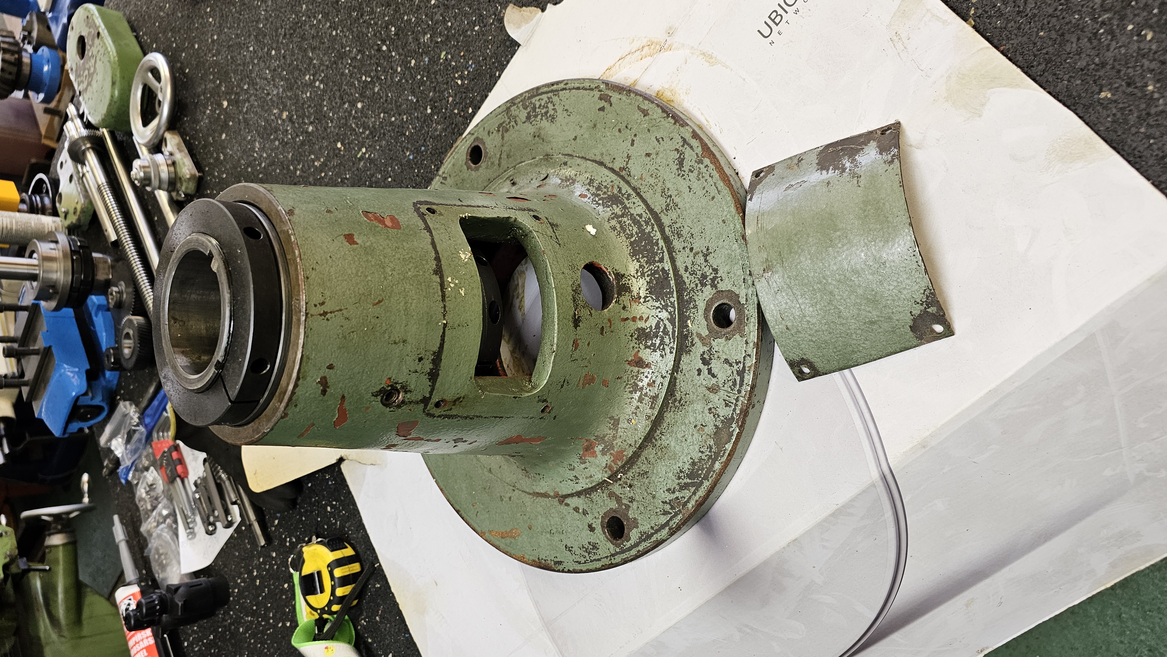

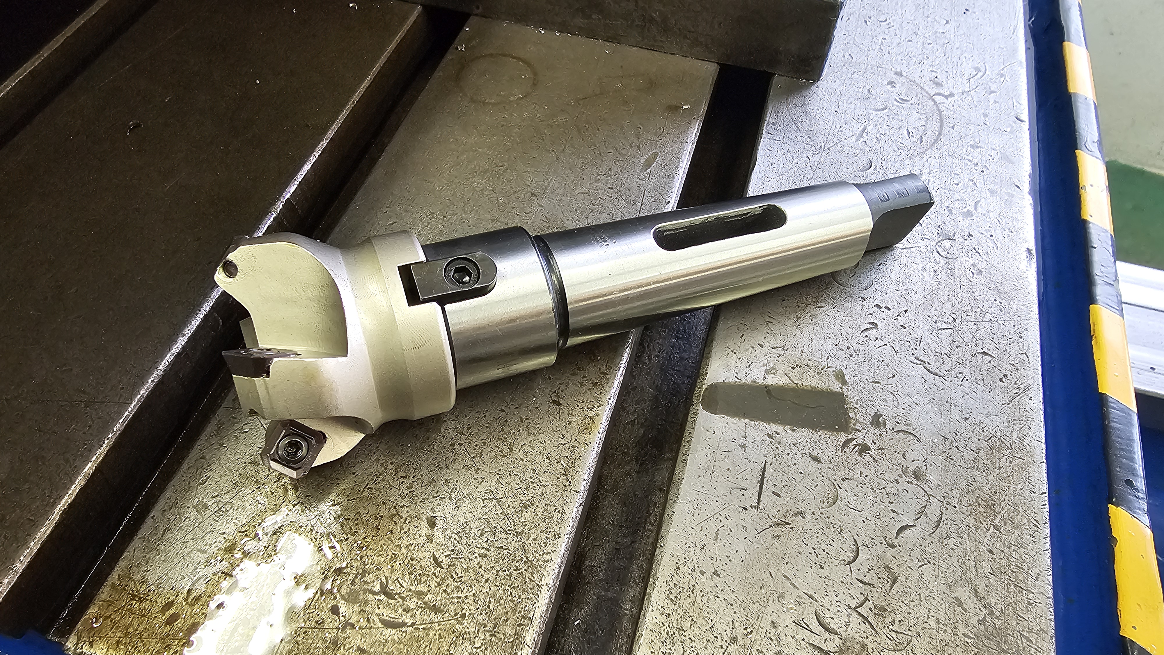

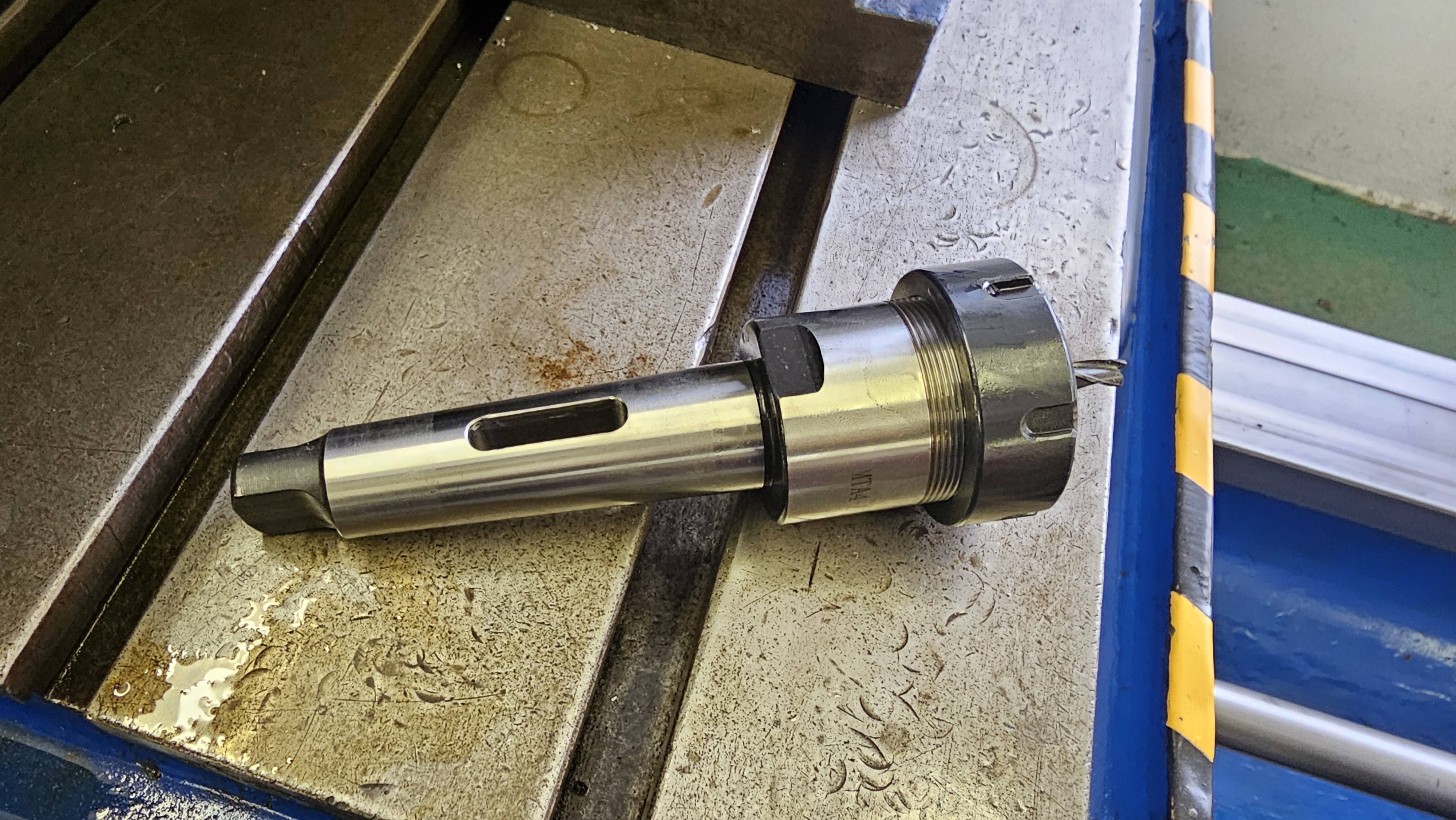

Mk4 s dutinou pro klín problém je, obcházím ho tak, že jsem pokoupil MK4 i bez něj a pak si ho tam dofrézoval. Typicky třeba upínače na kleštiny, třeba ER40, a pak vyvrtávací tyče který ho neměli.
Co se týká upínání SK40 do 63, tak jsi to vyřešil pěkně. Máš výhodu že na WH je už takto udělaná možnost unášení. U mojeho H je lícní deska prakticky pevná součást. Takže tam by taková redukce musela být prišroubovaná do ní čili by musela mít buď otáčky lícní desky, což je málo, a pak taky roztáčíš velkou hmotu, nebo by musela mít ložisko, a tím se dostaneš mimo průměr vřetene.

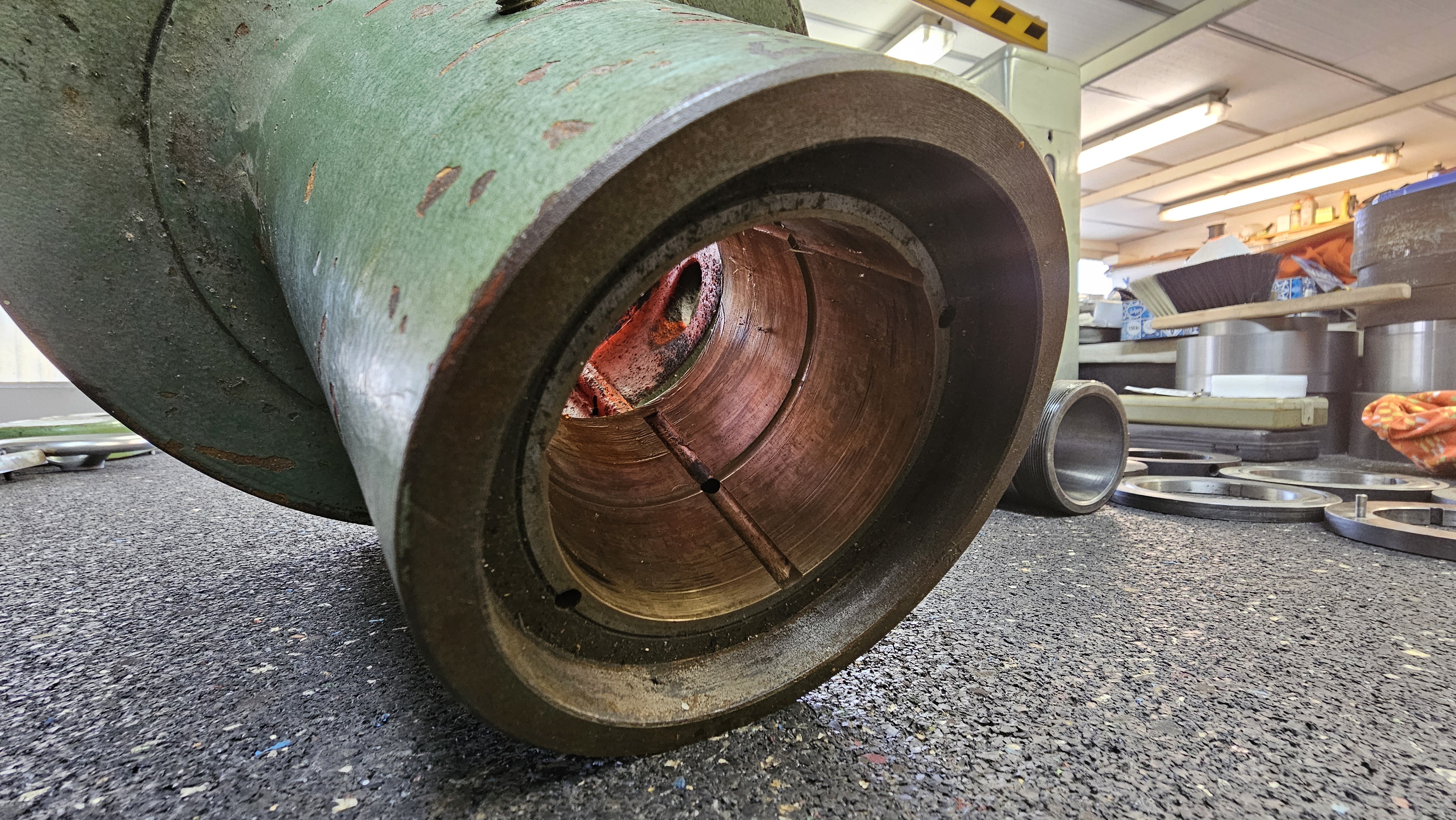

Dá se použít vodící podpěra
Která se upne na lícní desku kde stojí a vřeteno prochází bronzovým kluzným uložením, to je v kuželu, takže můžeš vymezit vůli a můžeš používat otáčky vřetene. Opět se ale přijde o průměr vřetene.
Prodloužení má samozřejmě vliv na tuhost, neboť se tím prodlužuje páka, čím blíž u vřeteníku, tím líp. Takže z mých zkušeností na mý vyvrtávačce je nejlepší použít MK 4 a zastrčit vřeteno co nejhlouběji do mašiny.
Jinak tam kde mi to dovolí průměr si vyrábím podobný podpěry, součástí je valivý ložisko, vřeteno pouze unáší, např.
Pak jsem to trochu modifikoval, frézovací už zůstane, vyvrtávací bude znova modifikace
Původně nějaké SK nástroje a ještě jednu voďící podpěru dokonce na WH 63 ještě v původním stavu jsem na to měl nachystané, ale ukázalo se že to není ta nejlepší cesta.
Na to WH63 jsem nedávno viděl prodávat FP40/63, na Slovensku, což mít WH bych si jako doplněk pořídil, to by se mohlo někdy hodit, ale zase platí ta prodloužená páka.
Pak jsem ještě viděl na WH 63 obrážecí hlavu, samozřejmě vyráběnou. Toho ale moc přítel nejsem zrovna na vyvrtávačce.
K tomu tvému unašeči, to ozubené kolo toho dotahovacího šroubu máš vymyšlené jak? Já to měl vymyšlené na venkovní prstenec s vnitřním čelním ozubením přes planety. Tak jak to mám na honovacích hlavách. Chtěl jsem se s tou redukcí dostat do průměru vřetene.
Edit: už to vidím, tím imbusem.

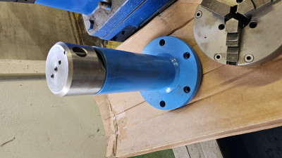

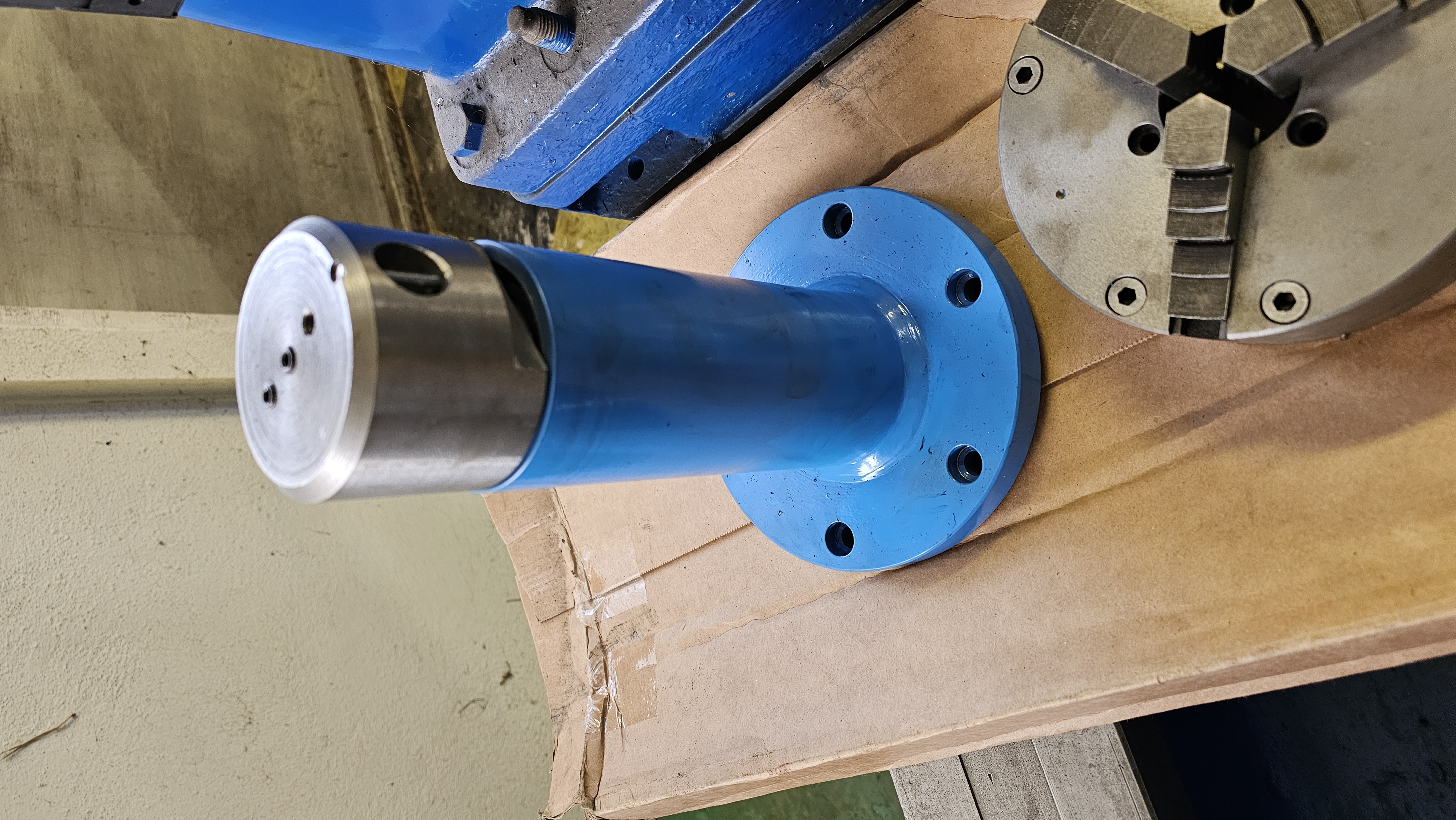

Ďakujem za rady. Tvohe H-čko a zdrojom inšpirácie! :wink:
Vodiace podpery zháňam dlhodobo, no bez úspechu. Rovnako tak UFP ale keď sa niečo ukáže obvykle je buď omlátený alebo nekompletný (A zháňať jednu časť bude zrejme náročnejšie než nájsť celok)

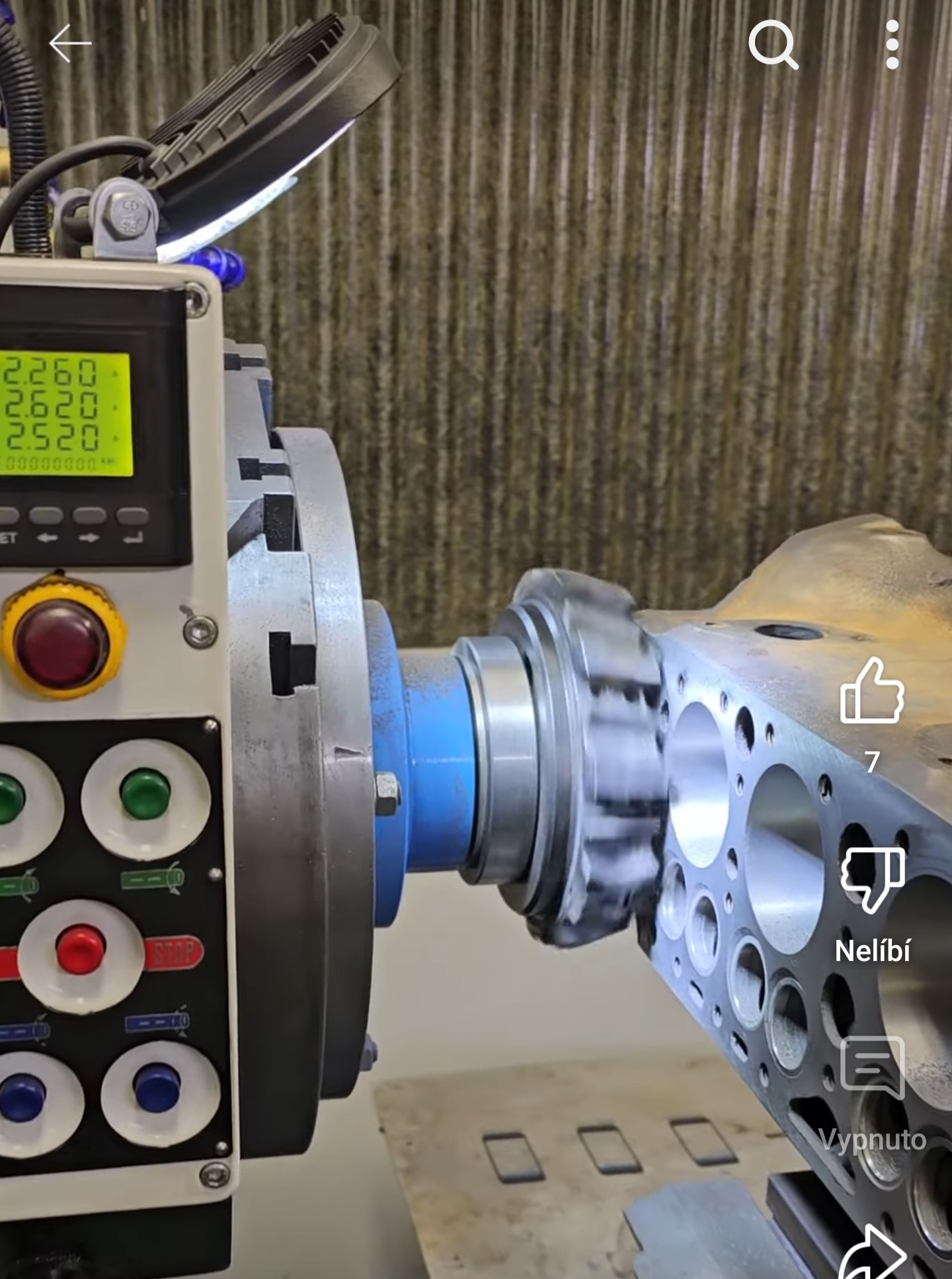

Uvidím ako sa osvedčí vyrobený unášač. Vychádzal som z toho, že na rovnakom upnutí na vretene je unášaná lícna doska a pri jej maximálnom stranovom vysunutí sú tam oveľa väčšie momenty a páky.
A k vodiacej podpere, zvažujem výrobu dreveného modelu a dať to odliať. VP od retosu stojí 2085eur ... a človek príde o dobrodružstvo :twisted:

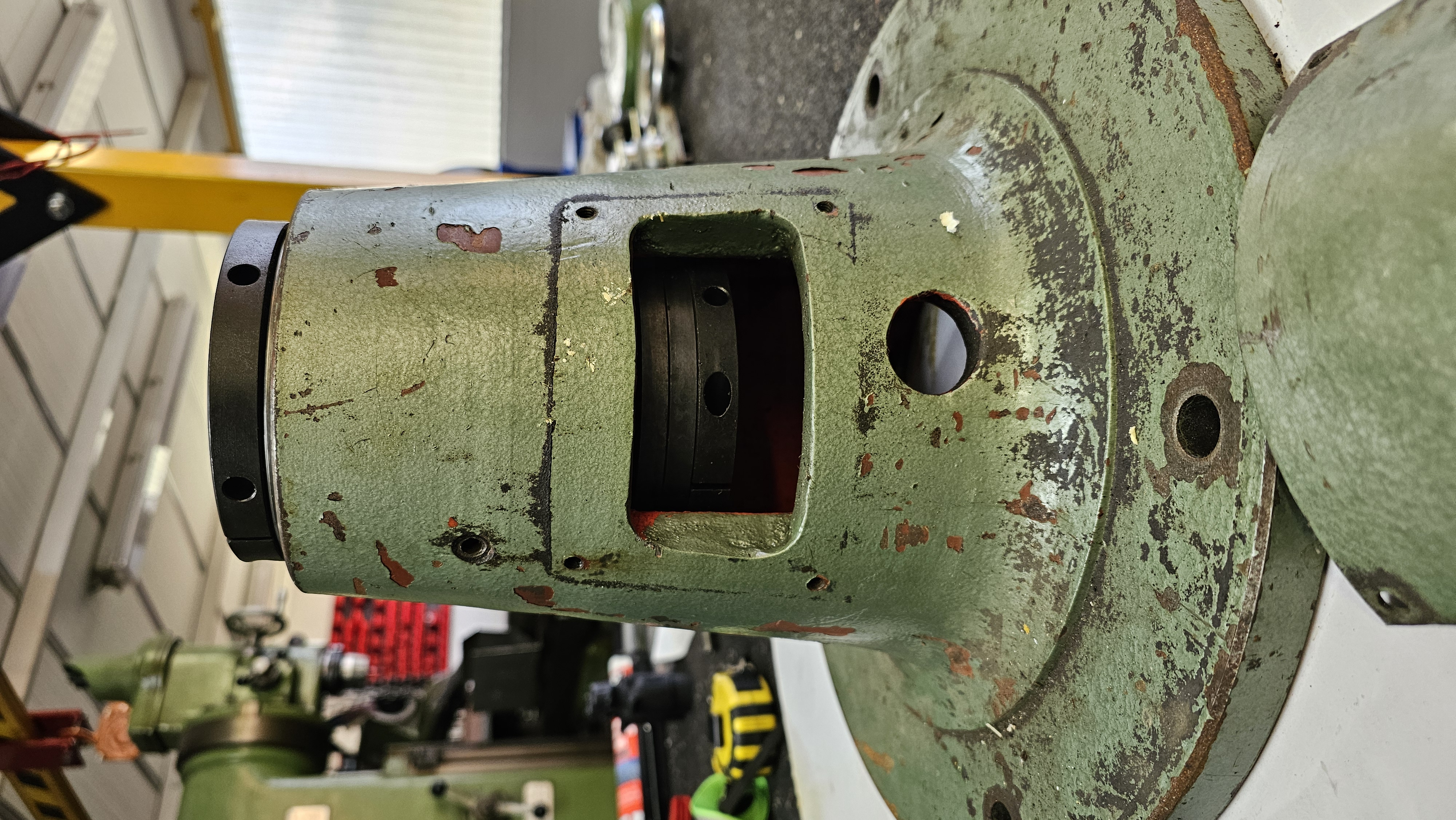

Dominik: Tak jsem teďka koukal už jsem to UFP nenašel, ale je možný že cíleně je to problém, často to lidi daj pod názvem co uplně nesouhlasí. Každopádně mě na H63 je k prdu, jinak by už bylo u mě :D Ale klidně se mrkni, bylo tam.

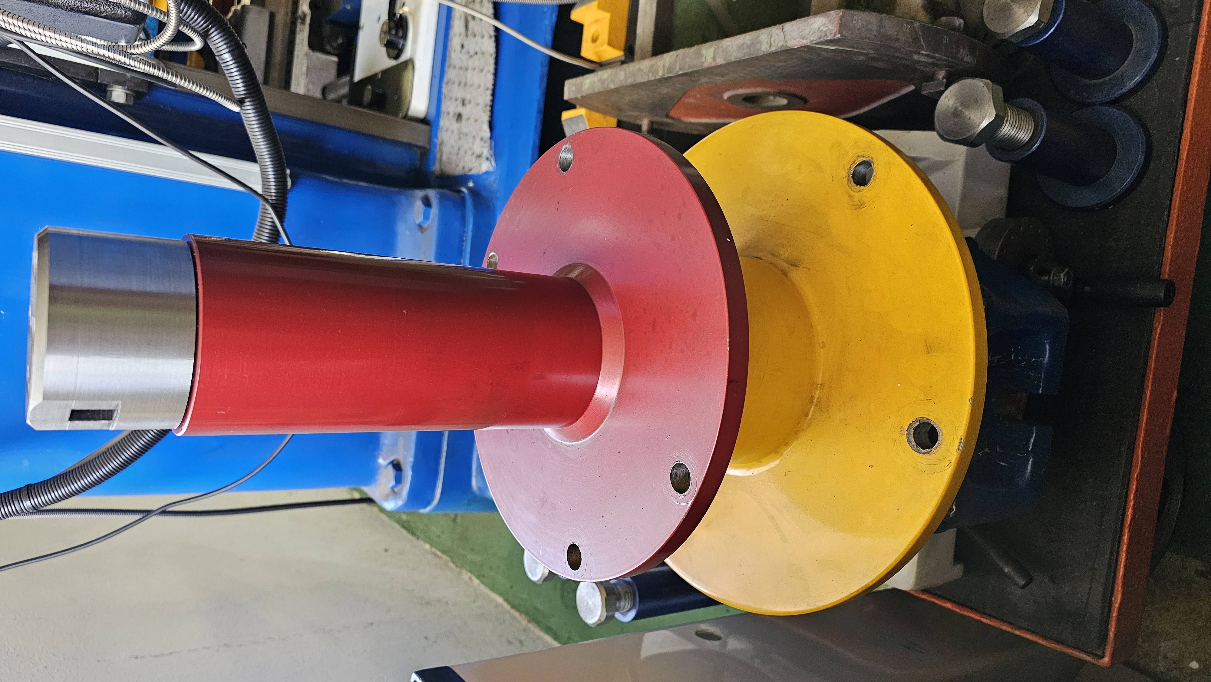

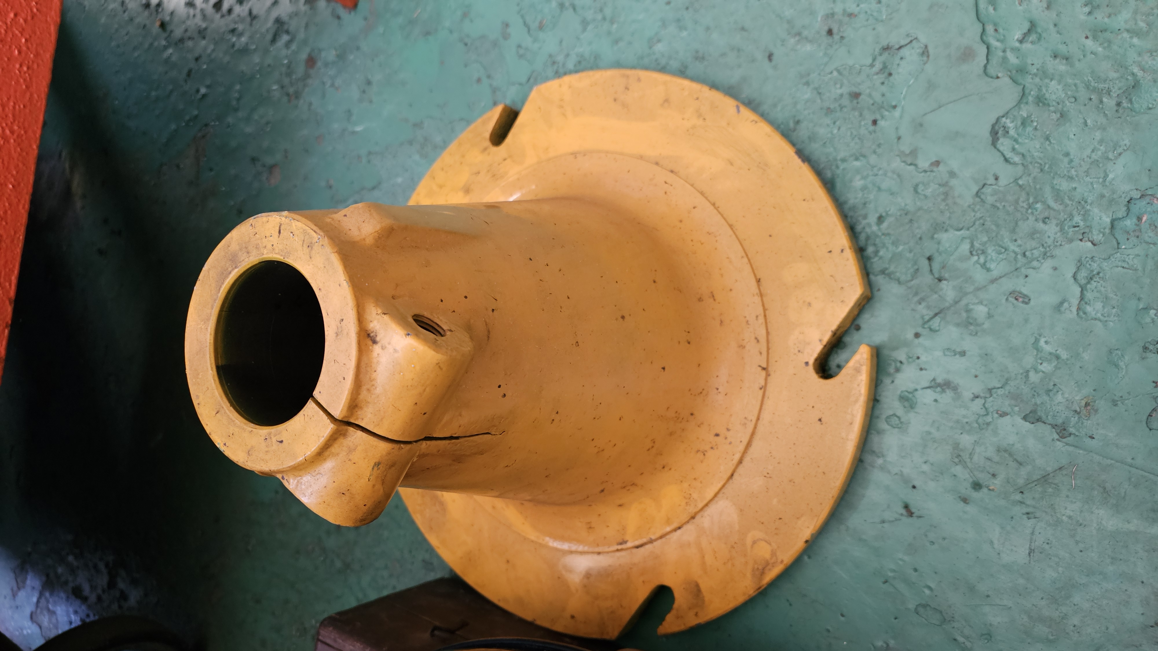

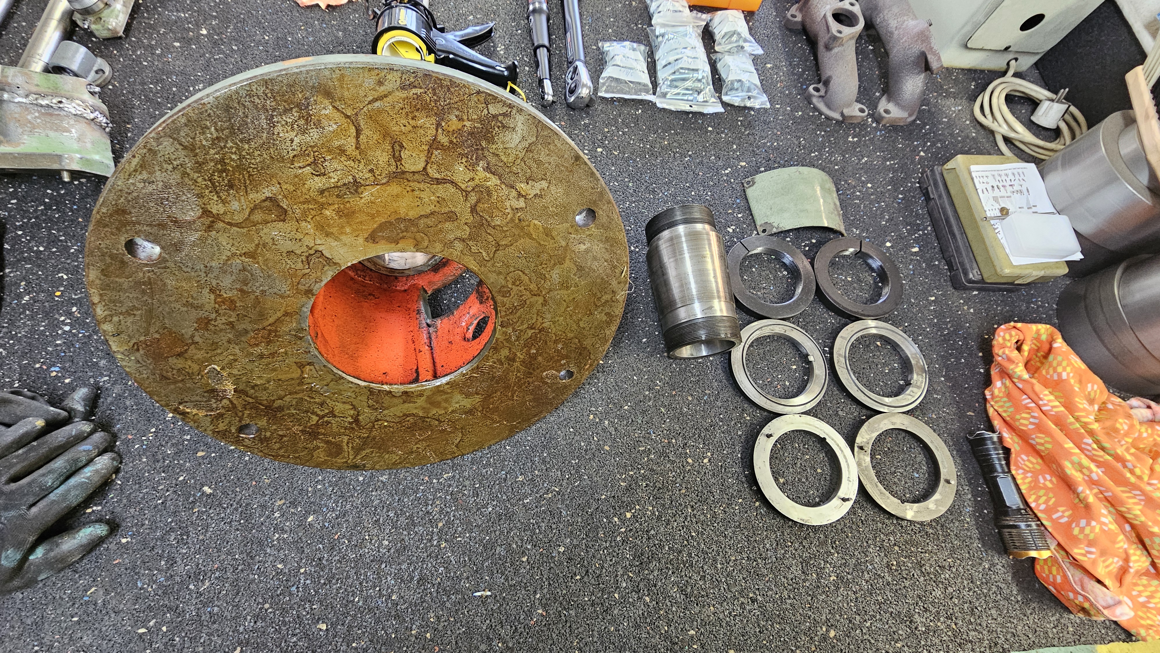

Obecně příslušenství je nesehnatelný, to se podaří jednou za čas a hned je pryč. Pevná svěrací podpěra je na výrobu jednoduchá, prakticky jen kus silnostěný trubky, taky ji samozřejmě a mám, a nikdy jsem ji nepoužil, protože máš pořád otáčky lícní desky. Vodící podpěra je o něčem jiným, protože můžeš hrnout vřetenovejma otáčkama. Což je je obal a to kuželový kluzný ložisko.
Prakticky mám teda dvě, a tu druhou (měla by být z WH, je tam trochu rozdíl v dosedací ploše, H63 má odlehčení pro lícní desku, a ta druhá má rovnou plochu, ale neměl jsem WH, tak to nemůžu nasadit a ověřit uchycení) mám i rozdělanou, tak ti ve volným čase můžu nafotit jak to vypadá, oměřit ji. Ale to už můžeme doladit v SZ

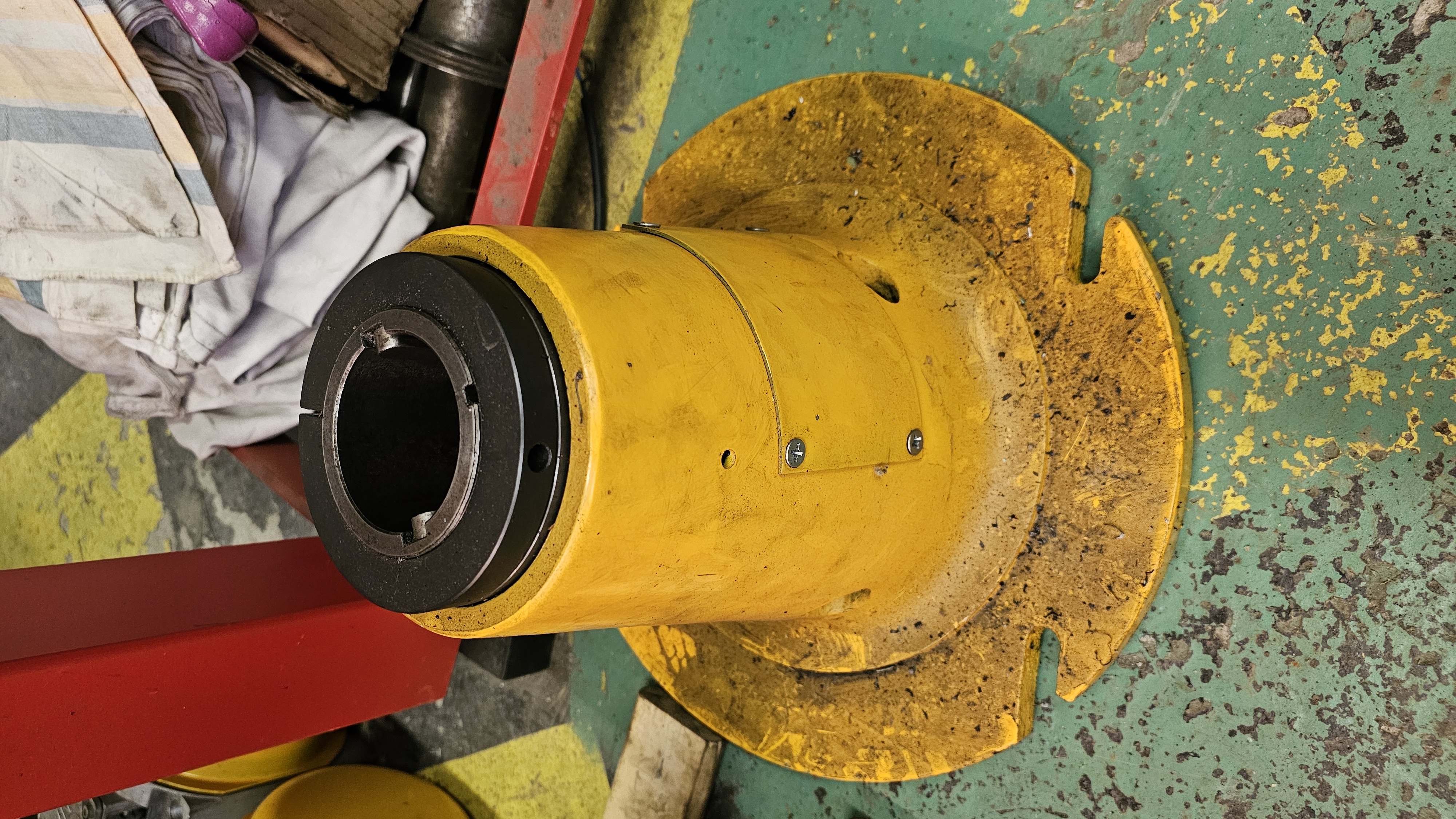

Podpěra na W100A 80tis :wink:
K věci, ty moje žlutý musím vyčistit a dát ji slušný místo, byly za mašinou a tak to dopadlo.

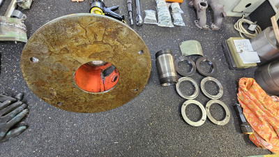

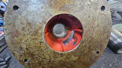

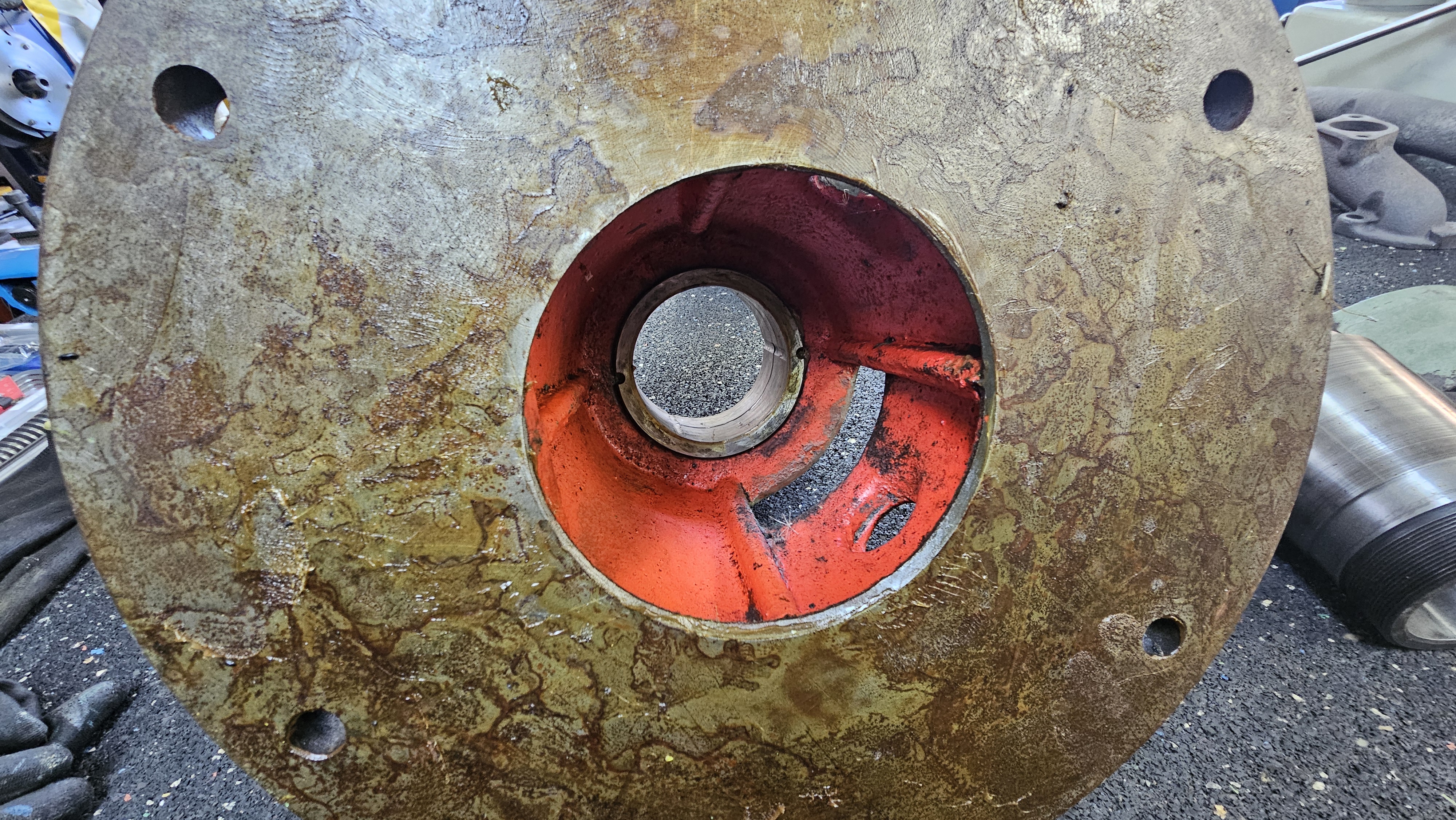

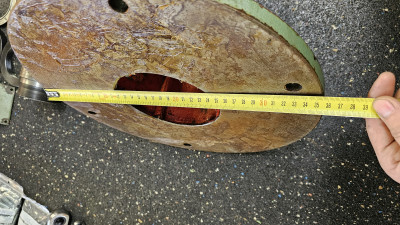

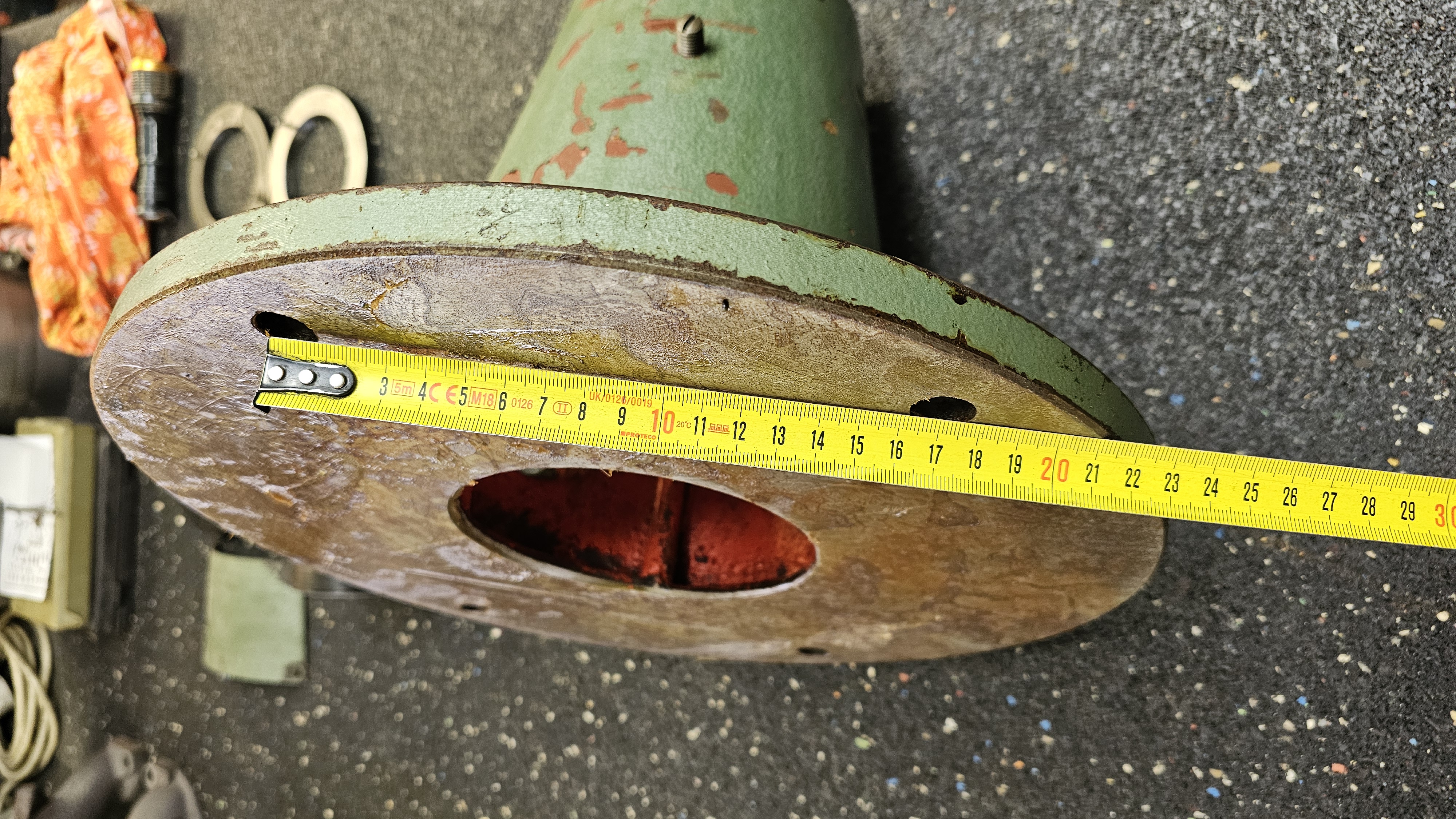

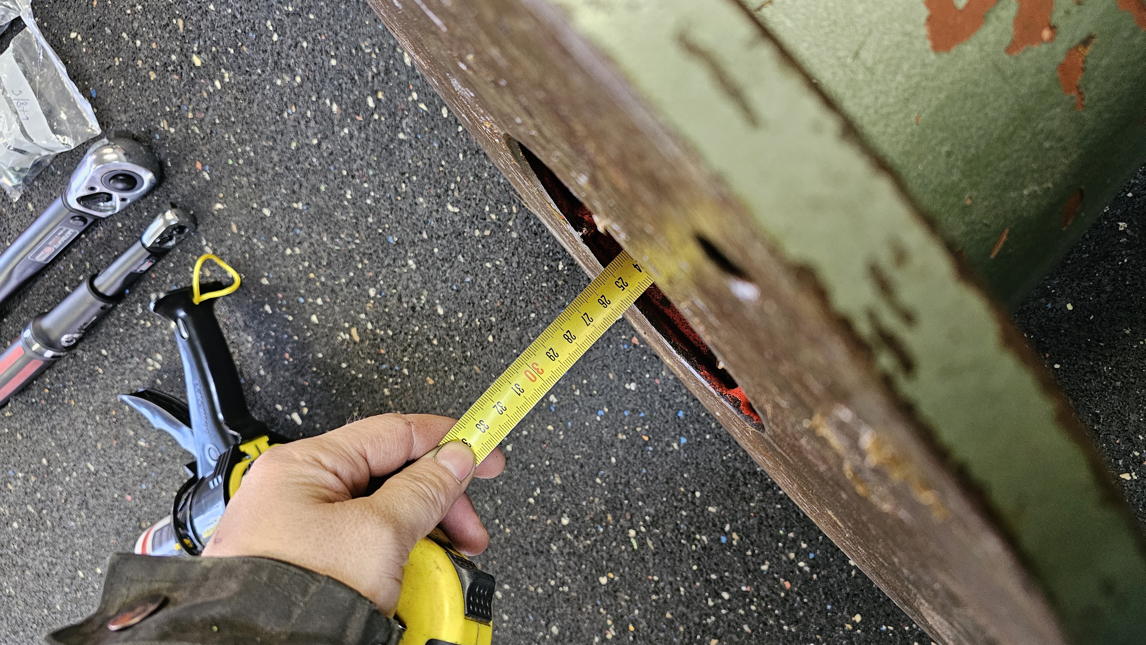

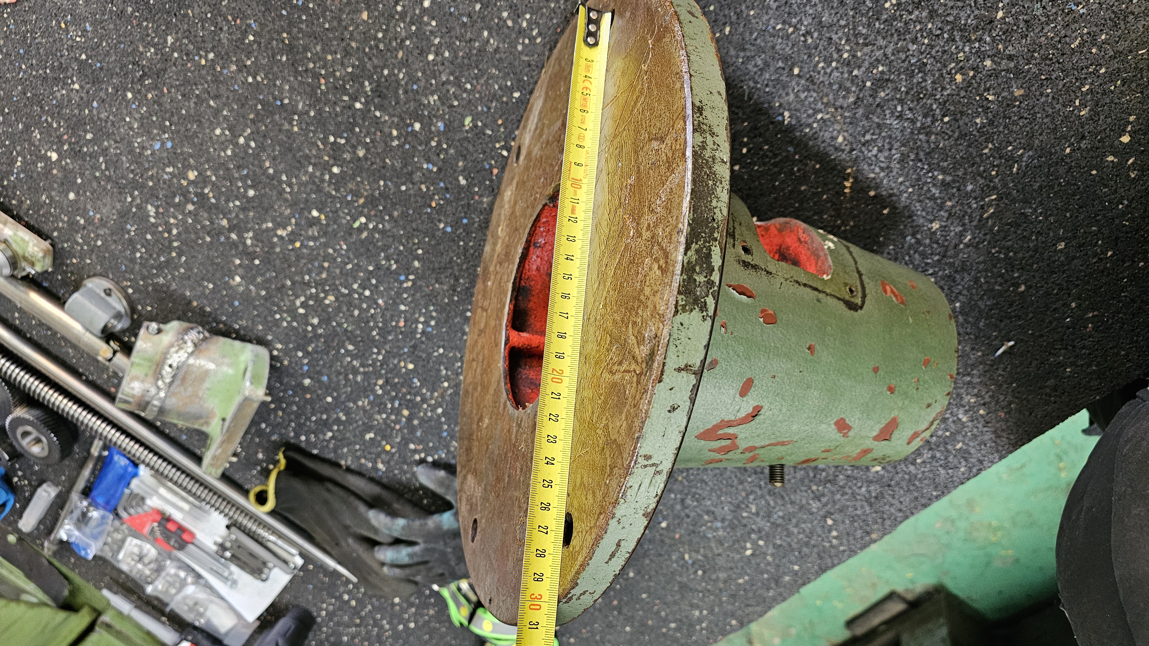

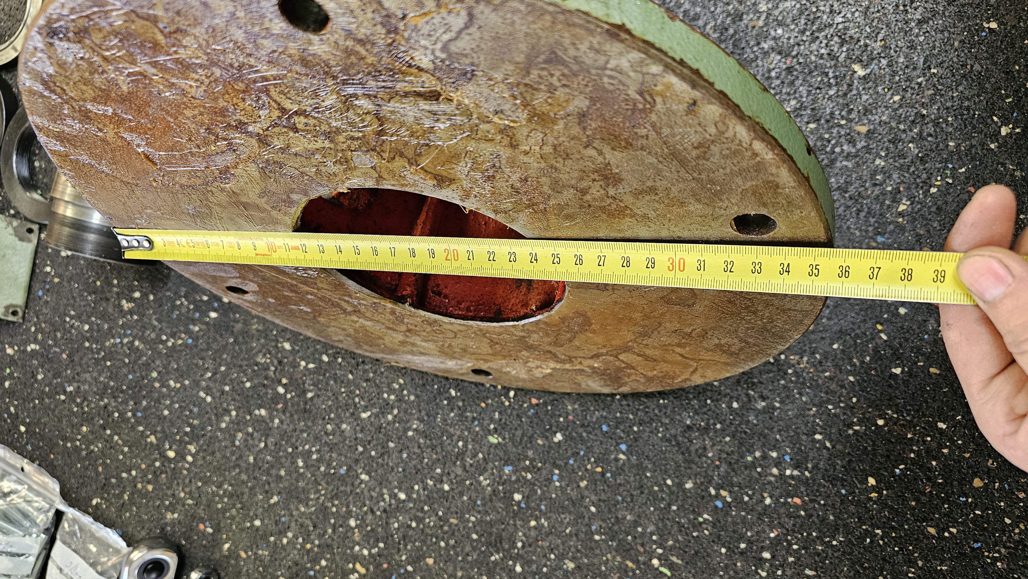

S maximálním vypětím jsem se pustil hluboko ve skladu do hledání a tu podpěru jsem vyhrabal, je tak, jak jsem ji dovezl, jen jsem ji rozhodil abys viděl ten kužel. Je to od vazeliny aby mě to nechtělo ještě víc poreznout než to bylo. Ale je to jen povrchovka.
Změřil jsem to jen od oka metrem, detaily klidně udělám líp. Stejně jsem si říkal, že by nebylo špatný jak to jednotlivý příslušenství budu přebírat ( menší přesuny v rámci dílny, uklízím) tak udělám něco u sebe na webu, abych to nemusel dokola opisovat, tak bych házel jen odkazy.

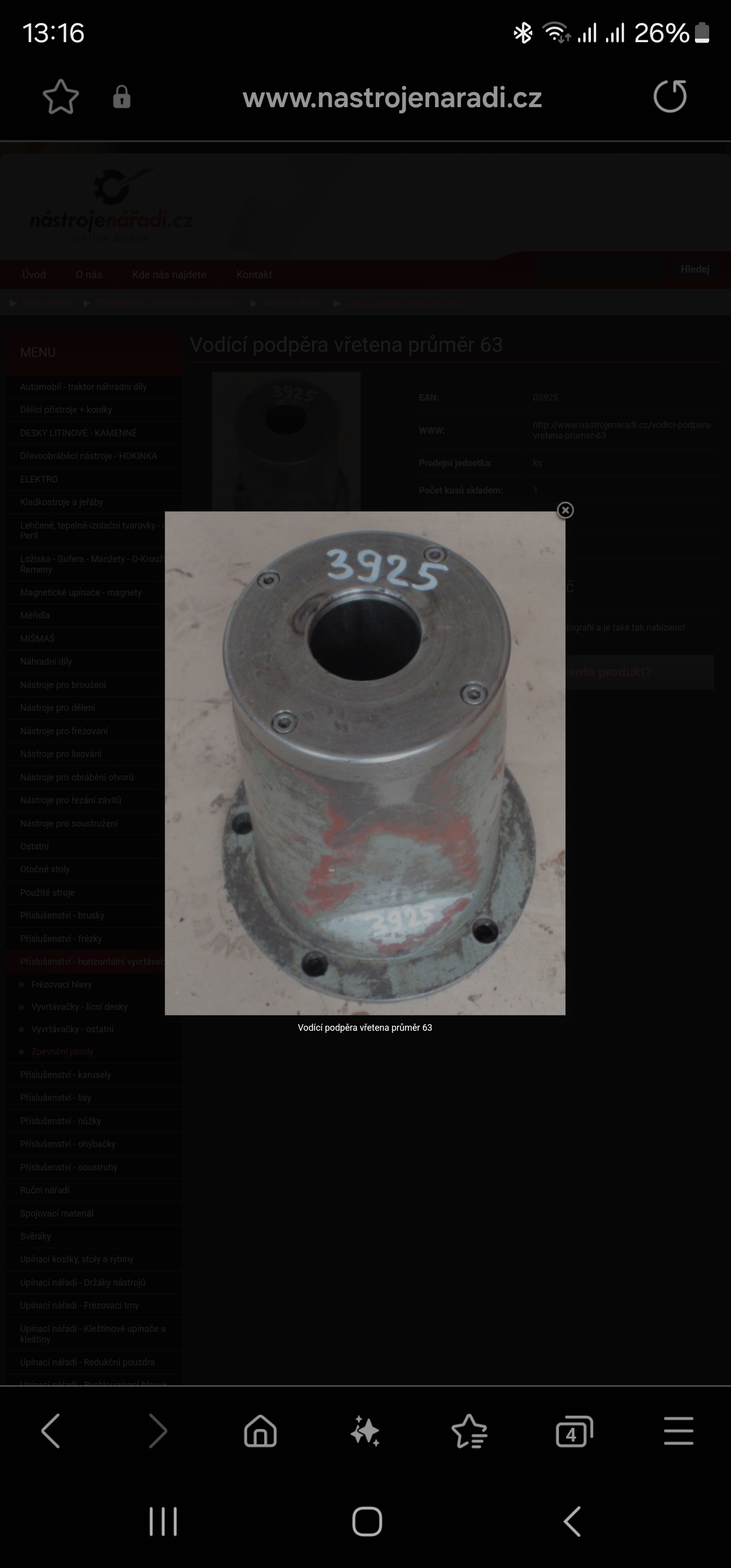

Jak se tak ale dívám na ty tvoje šrouby, tak by tam spíš sedělo tohle ne?
Ale jak povídám WH63 jsem neměl takže jeho příslušenství úplně neznám. Moc záměnný s H63 to není, u H63 je lícní deska prakticky nutná součást, takže všechno co upneš musíš na ni, a zároveň to u H63 vylučuje všechny frézovací přístroje, protože by je nic v pozici nedrželo. WH je už někde jinde. H je starej jednoduchej kolovrátek.
Takže buď to:
1) upínat na lícní desku
2) do vřeteníku udělat 4 nový závity
3) do příruby udělat nový díry na menším průměru, díra je cca 15cm, pak bude cca 1cm stěna, takže pokud ta rozteč co tam máš je třeba 20 cm tak by to šlo převrtat.
Naposledy upravil(a) DwPetr dne 8. 11. 2024, 3:28, celkem upraveno 1 x.

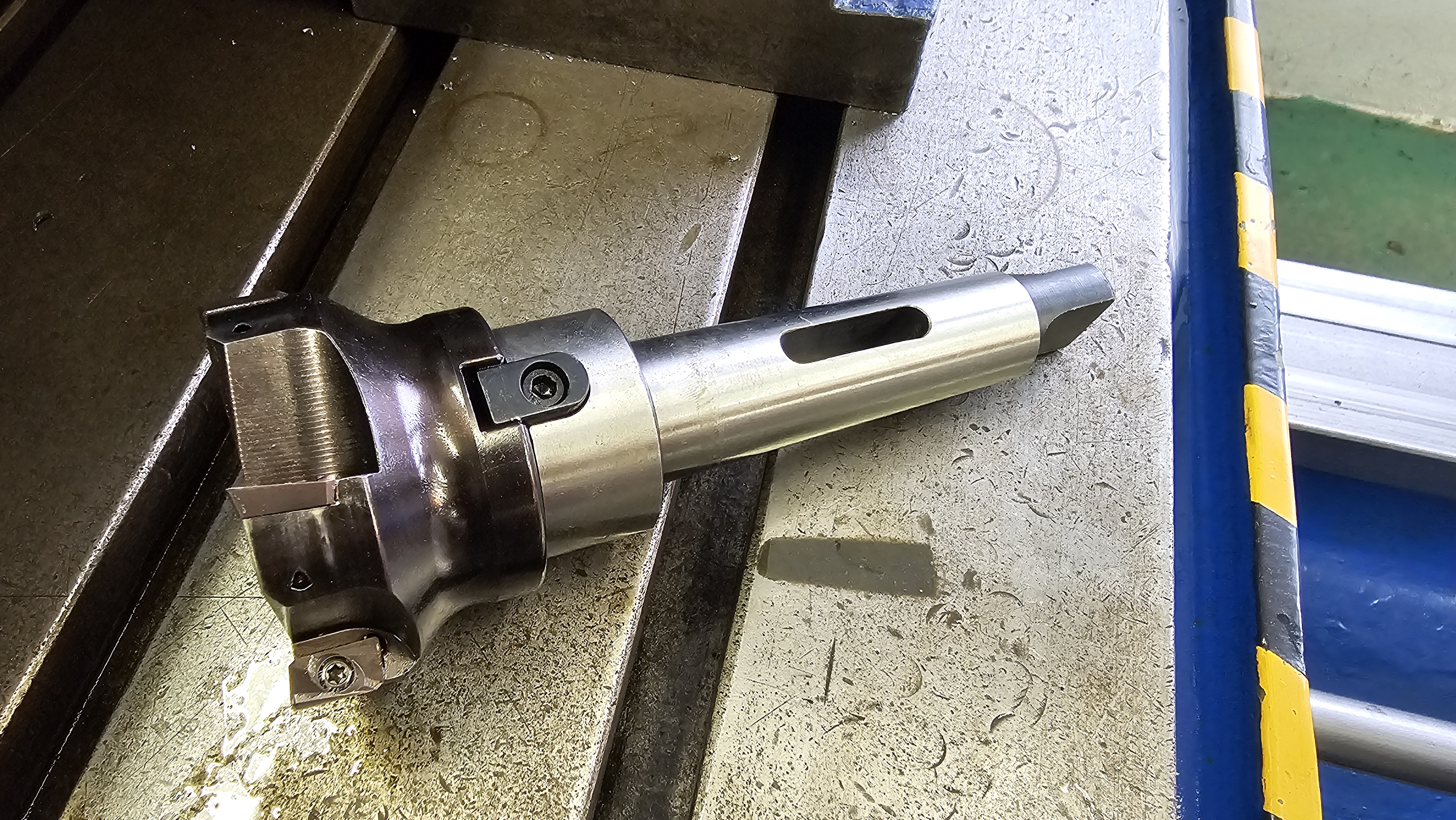

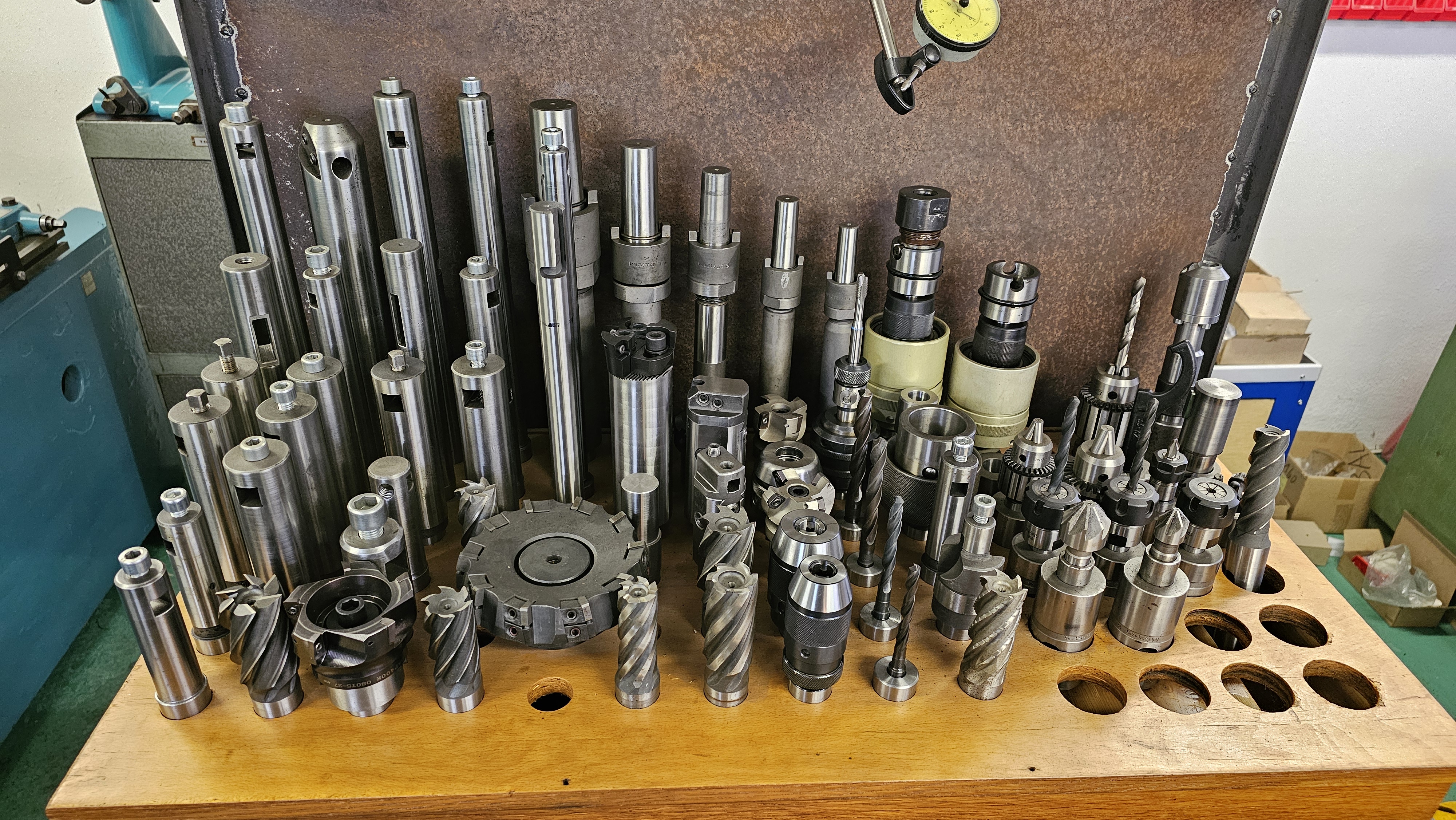

No a ještě poslední věc k těm nástrojům, z alíku koupíš MTA kužely (MTB mají díru se závitem).
Bouchneš ho do vřetene, orýsuješ díru a s přesahem si TKčkem vyfrézuješ. Tvrdá slupka odhadem 1mm pak měkký jádro.
A můžeš používat moderní nástroje

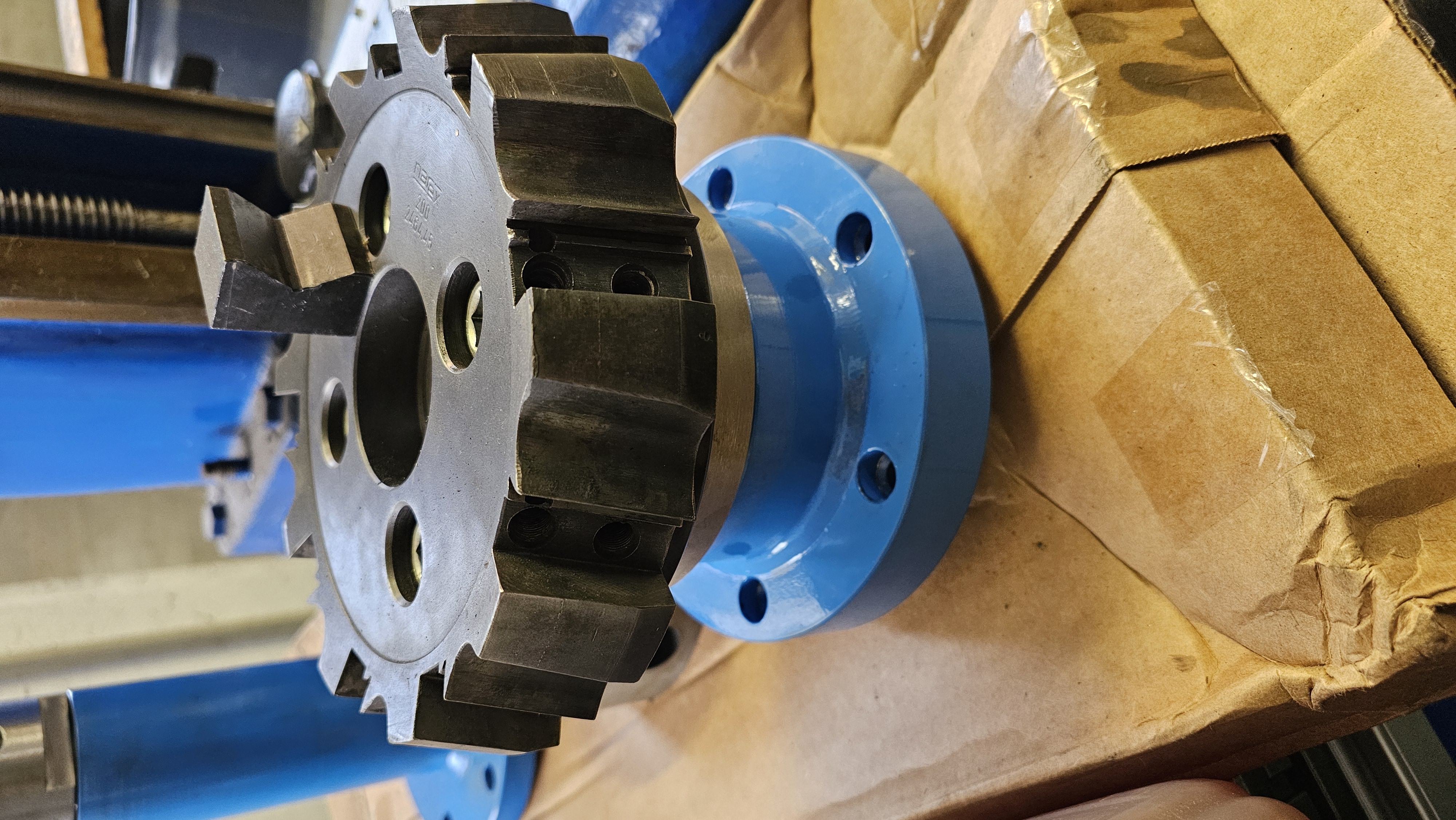

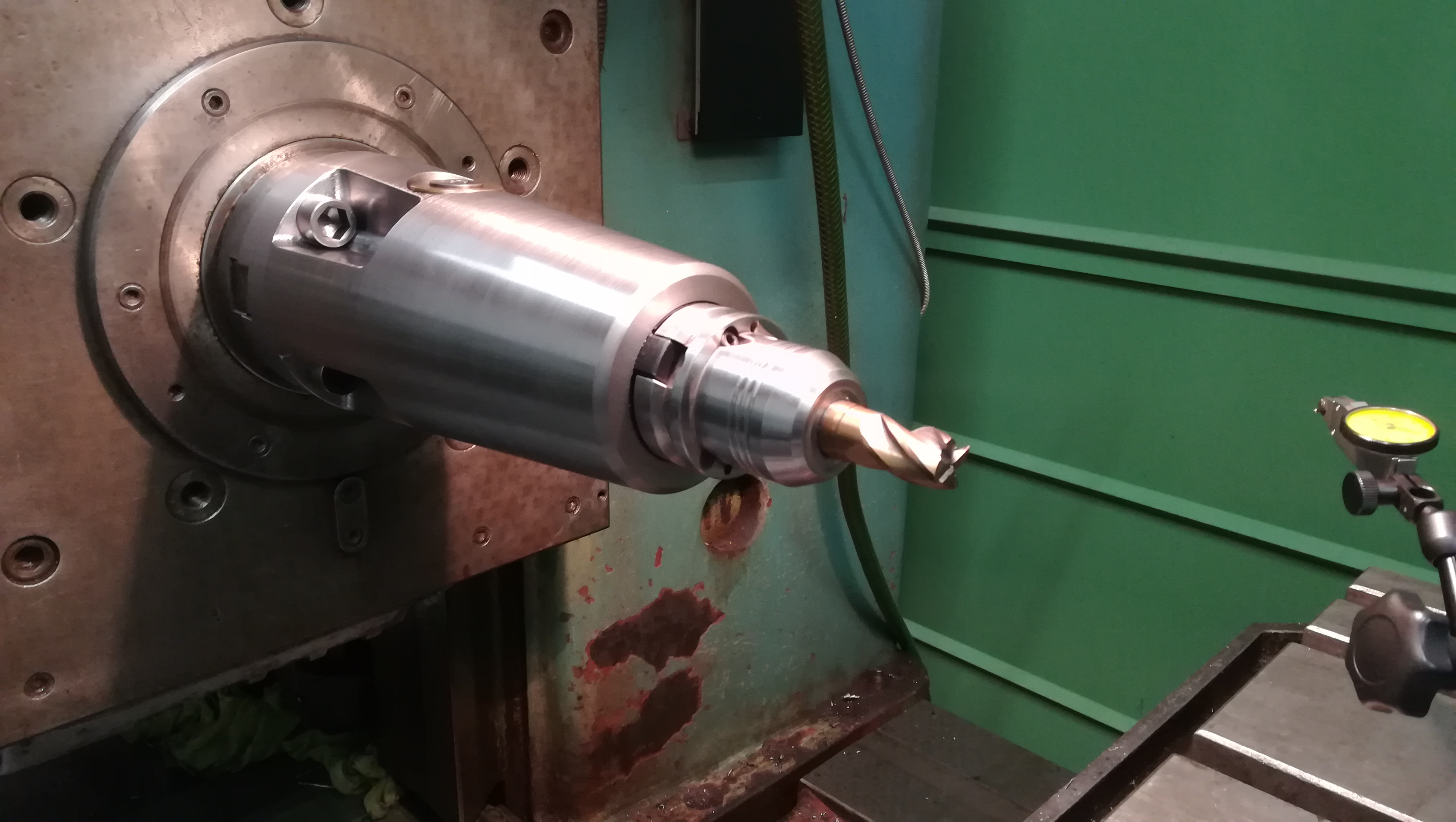

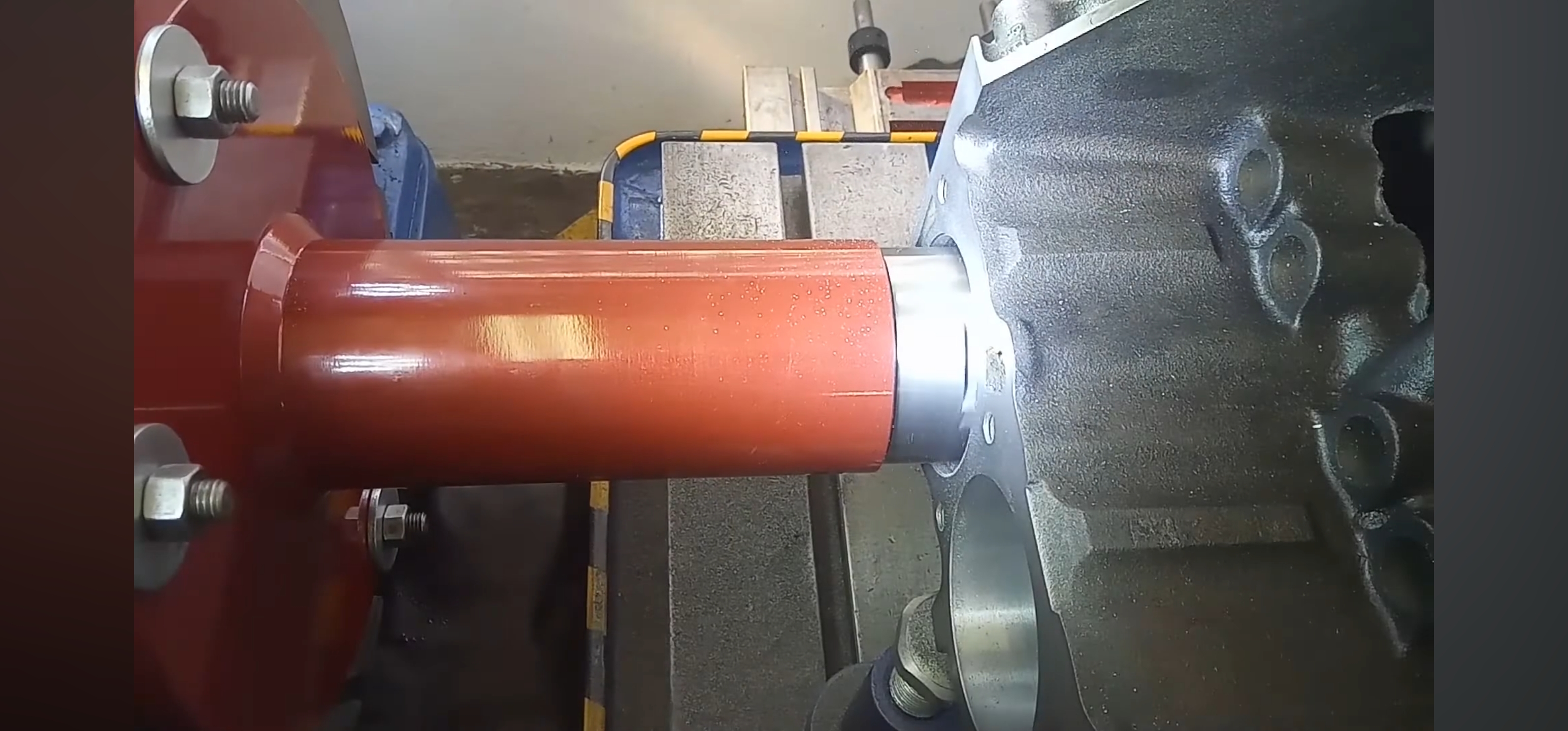

Primárny cieľ výroby bola možnosť použiť nástroje sk40 ktorých je v dielni pomerne dosť a ktoré majú čo povedať aj na iných mašinách. Mám rád politiku jedného upínača :D
Dutina lieta málo pod 0.04... :?
Ide sa na prvé špony
Na zemi čaká este druhý polotovar :lol:

Predčasná chvála, ukáže až prax. Mrzí ma napríklad hádzavosť. Možno spôsobom upnutia, možno tým že kalená vložka dutiny stála 60€ a vnútorný kužeľ je sústružený...
:roll: :D
Příspěvky: 5262
8. 11. 2024, 4:20
Tam spíš pokud to točíš otáčkama pro lícní desku narazíš na problém s řeznou rychlostí než s házením. Frézování a vrtání menšíma průměrama. Naopak u vyvrtávání je to jedno, protože nůž běhá po kružnici. U vyvrtávání je zase problém když je někde vůle, ale to nebude tvůj problém.
Pokud řešíš házení, tak změř kde a jak to hází, a zkus tu přírubu odšroubovat a pootočit o jeden šroub.
Hledám tak u svých přírub nejlepší místo a to si označím. U mě je bonus nebonus ta lícní deska, takže další pohyb tam vnáší její pootočení na jinou aretační polohu.
Ve zkratce to u těchto dodělávaných přírub nefunguje, že je tam plácneš a ono to běží. Musí se to prostě vyzkoumat kde to sedí nejlíp, pohrát si s tím. A jako další bonus je, že když to odmontuješ a znova nahodíš, zase naměříš že je to jinak.
Další způsob jak docílit spokojenosti, je to neměřit. Měřit až jak dopadne obrobek.
