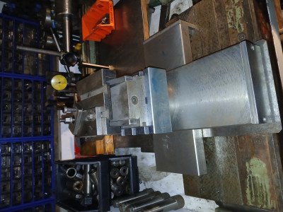

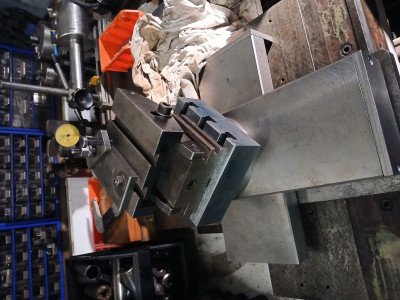

vyráběl jsem přípravek na úhlování ojnic
úhloval jsem ojnice do motoru Nash Ambassador I8 r. 1932

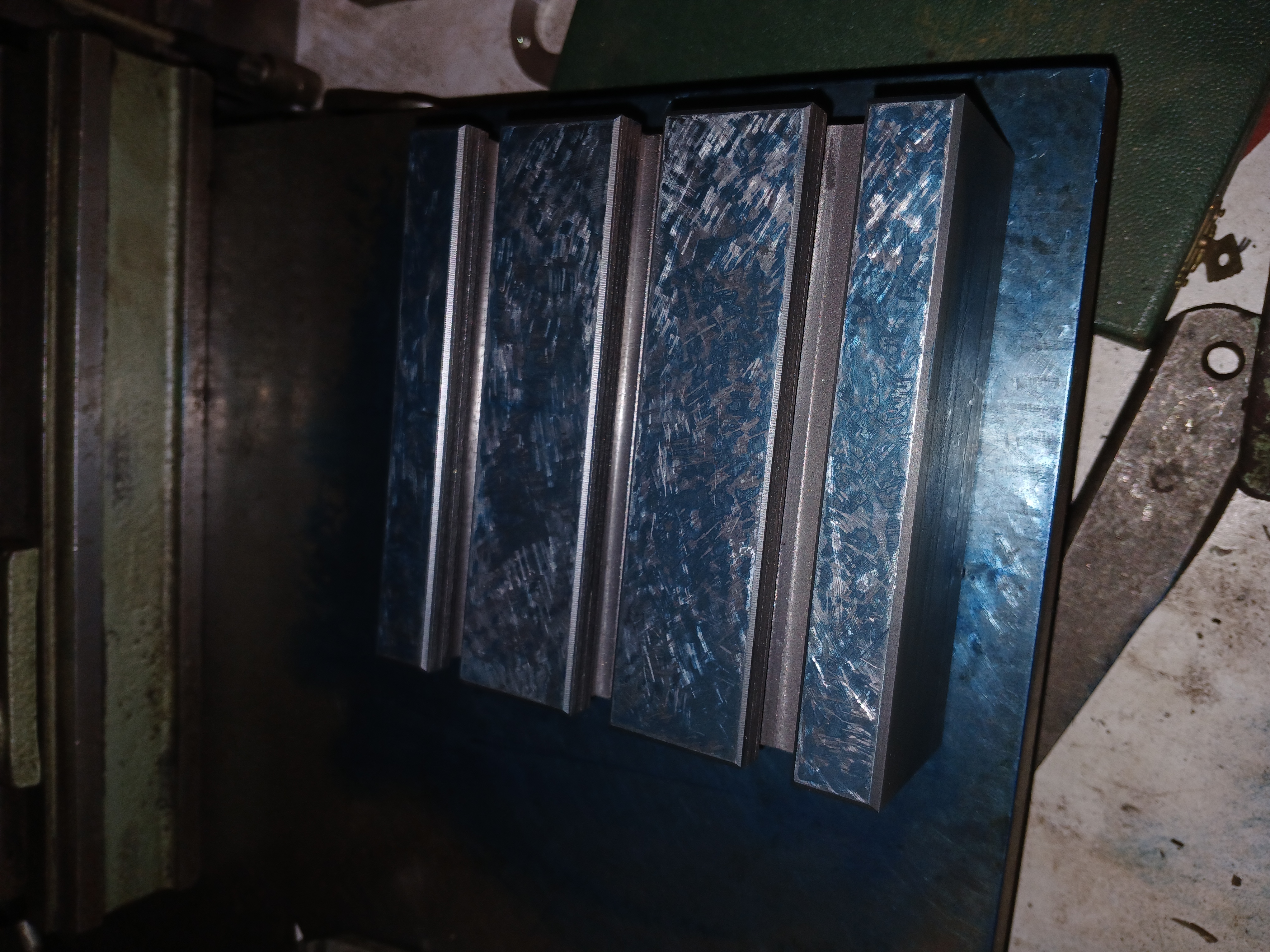

Trocha litiny.

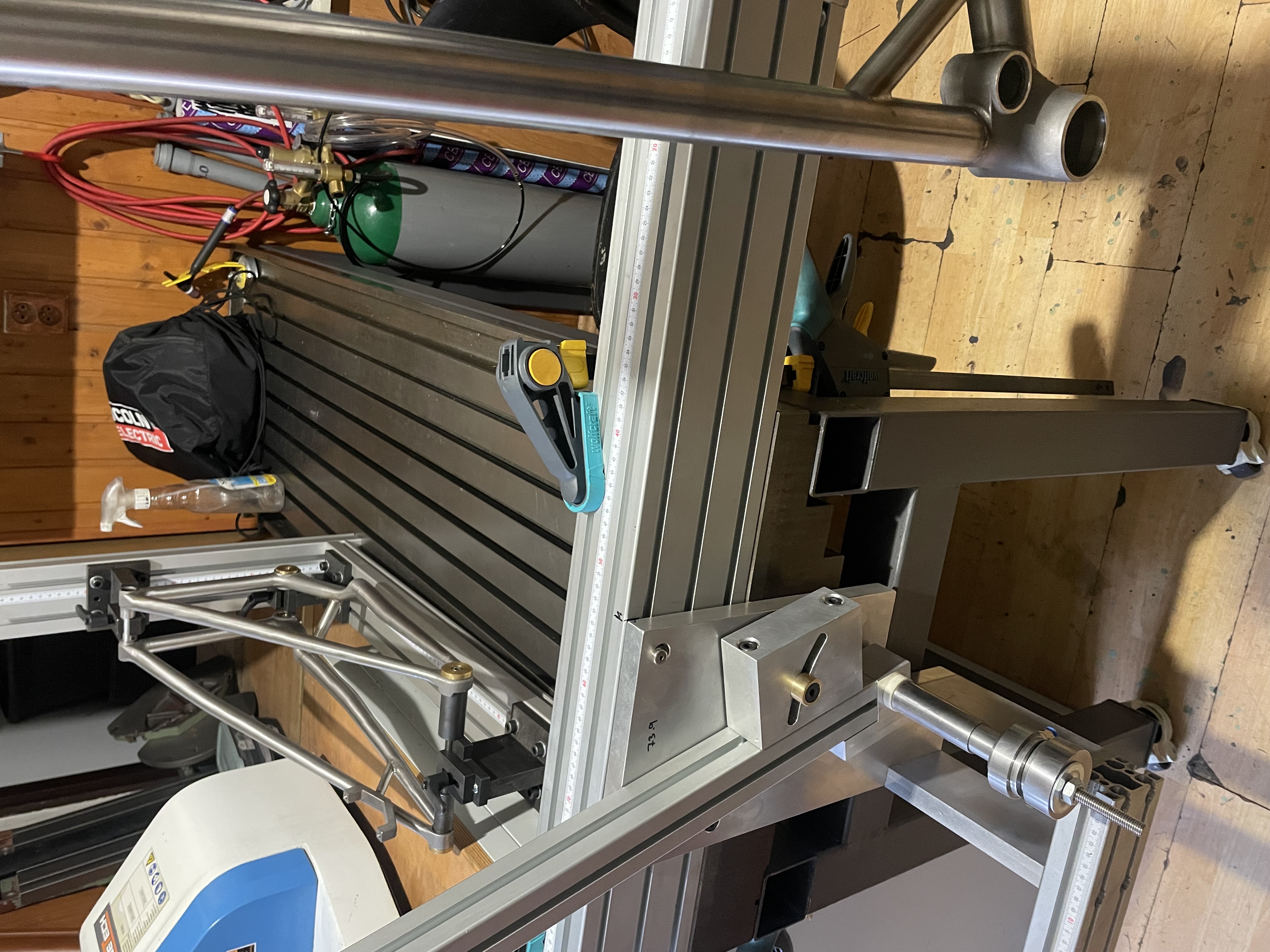

Tak jsem si konečně udělal pěknej, tuhej a rovnej stůl. Deska je z Fehlmana co šel do šmelcu. Podstavec jsem svařil z jeklů 70x70x3. Radost mi dělají i pojízdné stavěcí patky, ty jsem do teď neznal, fungují parádně.
https://www.kolapirkl.cz/zvedaci-koleck ... 20-a90-050

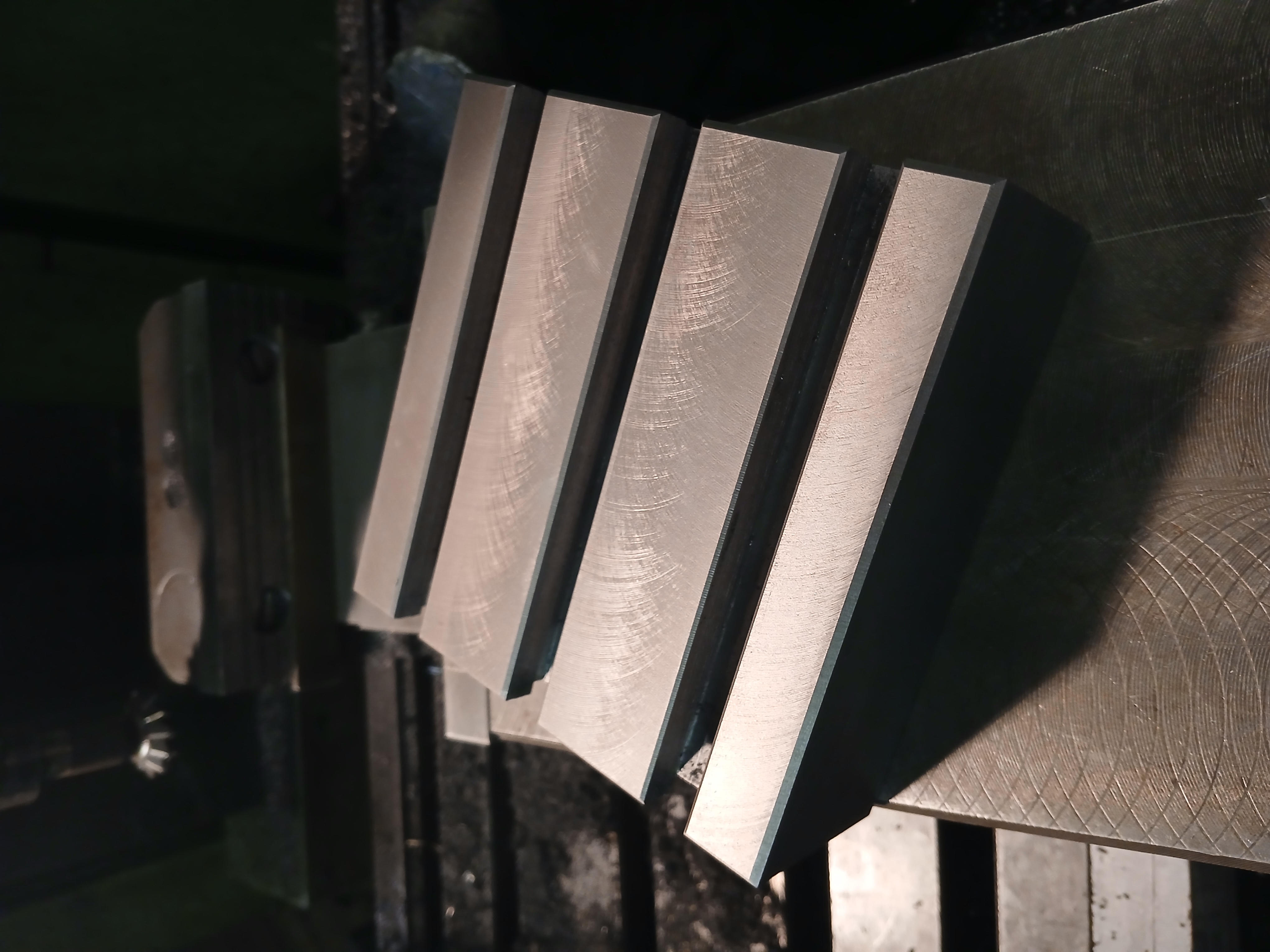

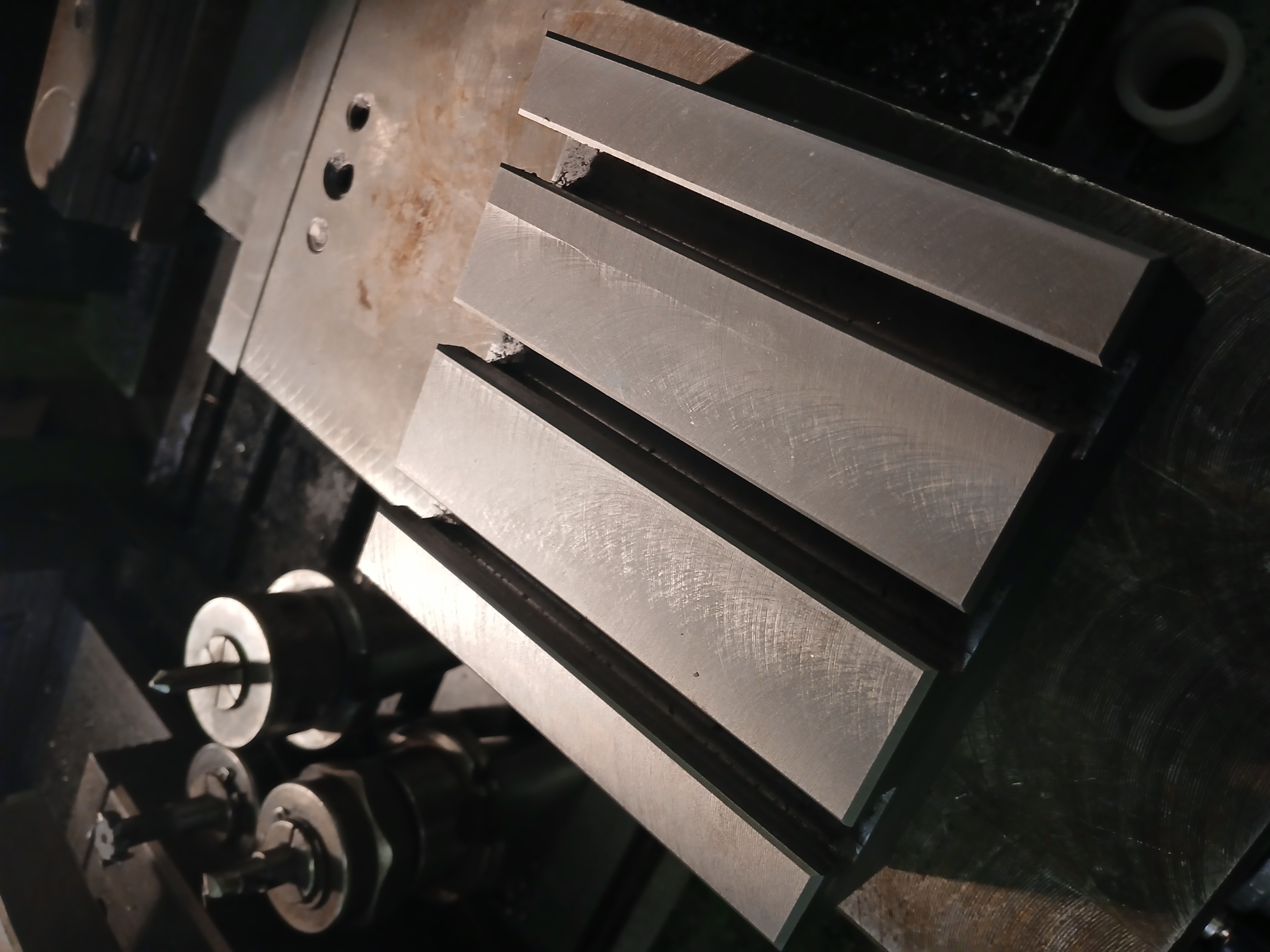

Zase trochu hraní.
Ještě přemýšlím, jak udělat tu točnu jako na EWAGu/TOS VM2. Jestli tam fouknout sestavu ložisek nebo to škrábnout/kluzně

capajev píše: 17. 11. 2024, 9:48 Tak jsem si konečně udělal pěknej, tuhej a rovnej stůl. Deska je z Fehlmana co šel do šmelcu. Podstavec jsem svařil z jeklů 70x70x3. Radost mi dělají i pojízdné stavěcí patky, ty jsem do teď neznal, fungují parádně.
Super, moc pěkný.

Capajev, super stol aj ten zvarenec na nom

testone píše: 16. 11. 2024, 6:50 vyráběl jsem přípravek na úhlování ojnic
Moc pěknej ,pro mě dobrá ispirace. 😉👍
