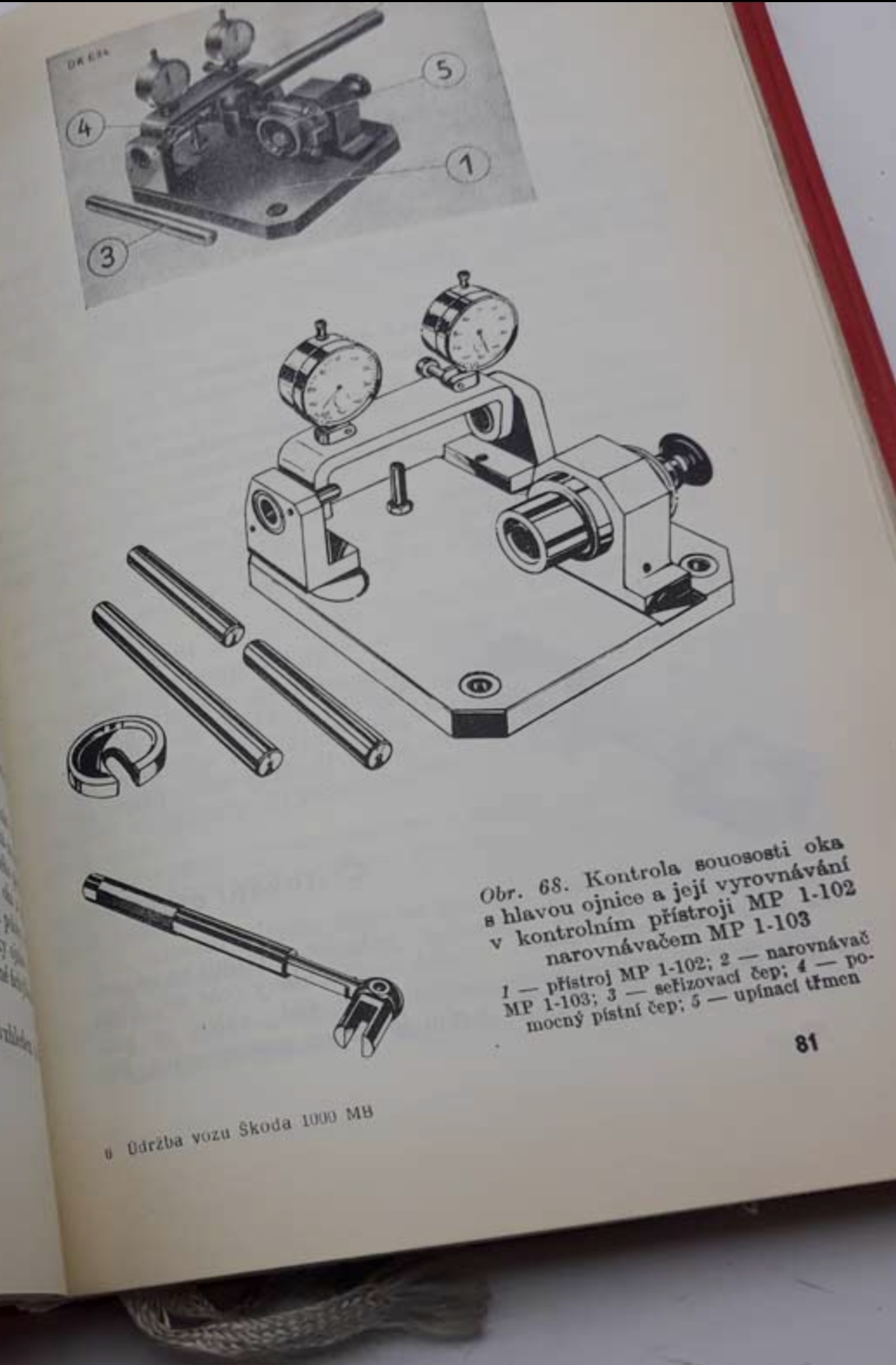

testone píše: 16. 11. 2024, 6:50 vyráběl jsem přípravek na úhlování ojnic
môžeš prosím ťa motorovému analfabetovi ako ja vysvetliť čo sa s tým robí?
r4cv
Příspěvky: 2943
Bydliště: Topoľčany
19. 11. 2024, 4:05
Ako to funguje? to je na zmeranie stavu, alebo na rovnanie?
Příspěvky: 7614
19. 11. 2024, 5:44
cílem je dosáhnout rovnoběžnosti os obou ok ojnice v obou rovinách
ojnice je za boky velkého oka chycená na masivní čep v té kostce
tím je osa velkého oka v jasně definované poloze
kolmo na drážky a rovnoběžně s plochou stolu, udělal jsem si to úmyslně jako stavebnici na přišroubování na stůl frézky
trámec s hodinkama je překlápěcí o 90°, osa překlápění je zase rovnoběžná se stolem atd
hodinky se seřídí na stejnou hodnotu proti ose překlápění
do horního oka ojnice se dá pístní čep
ojnice se sklopí a posune i s kostkou tak, aby osa čepu byla +- v ose překlápění trámce
no a pak hodinky ukazujou odchylku rovnoběžnosti osy pístního čepu od osy spodního oka
překlopením v jedné a druhé rovině
no a pak přijde finále
metrovou trubkou ojnici přiohnout za dřík, mrknout na hodinky, ještě kousek, v druhé rovině.....
některý kusy z těch osmi byly na těch 60 mm mimo i o 3 desetiny
srovnal jsem to tak do 0,03/60 mm, to stačí
ještě budeme vylívat spodní oka kompozicí a znovu obrábět
tady se muselo úhlování udělat takhle, protože pístní čep je v ojnici natvrdo bez futra, oko je rozříznuté a stažené šroubem
ojnice s futrem a volným čepem se dělají jinak, jednodušeji

koukám že tam mají chytřeji udělaný seřizování těch hodinek

Tvoje verze je lepší, festovnější a univerzálnější.

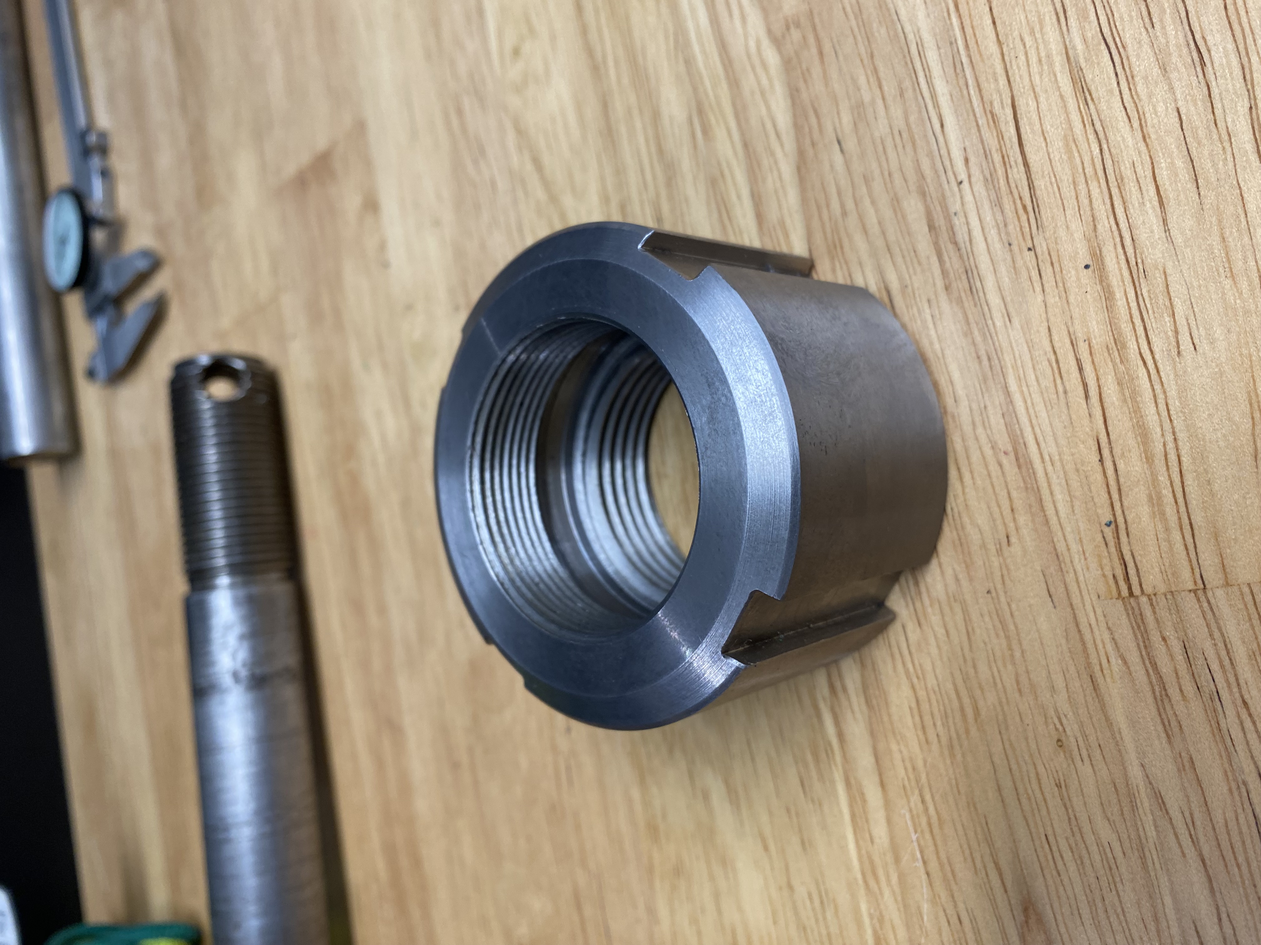

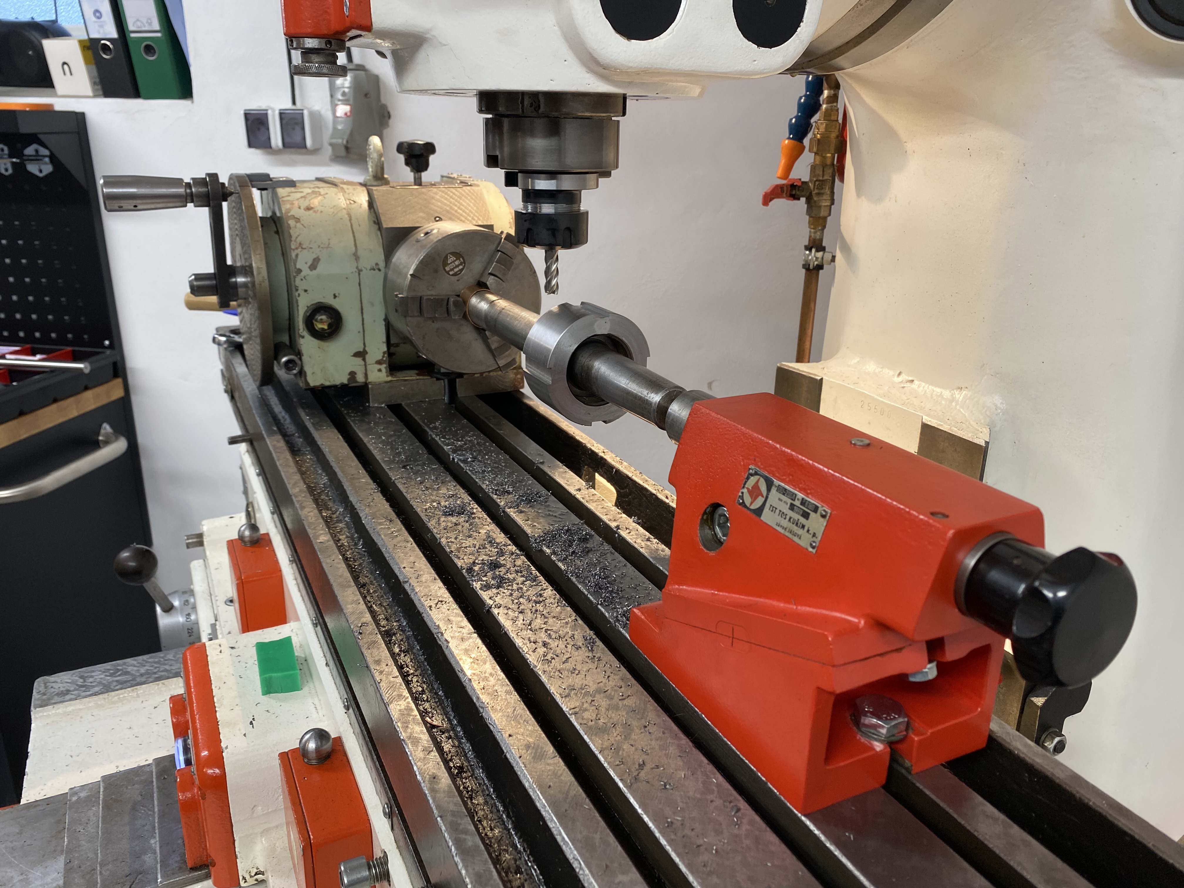

Tak konečně i něco ode mě. Jeden truhlář potřeboval vyrobit matici na spodní frézku. Závity M48 a zvenku drážky na nástrčnej klíč.
