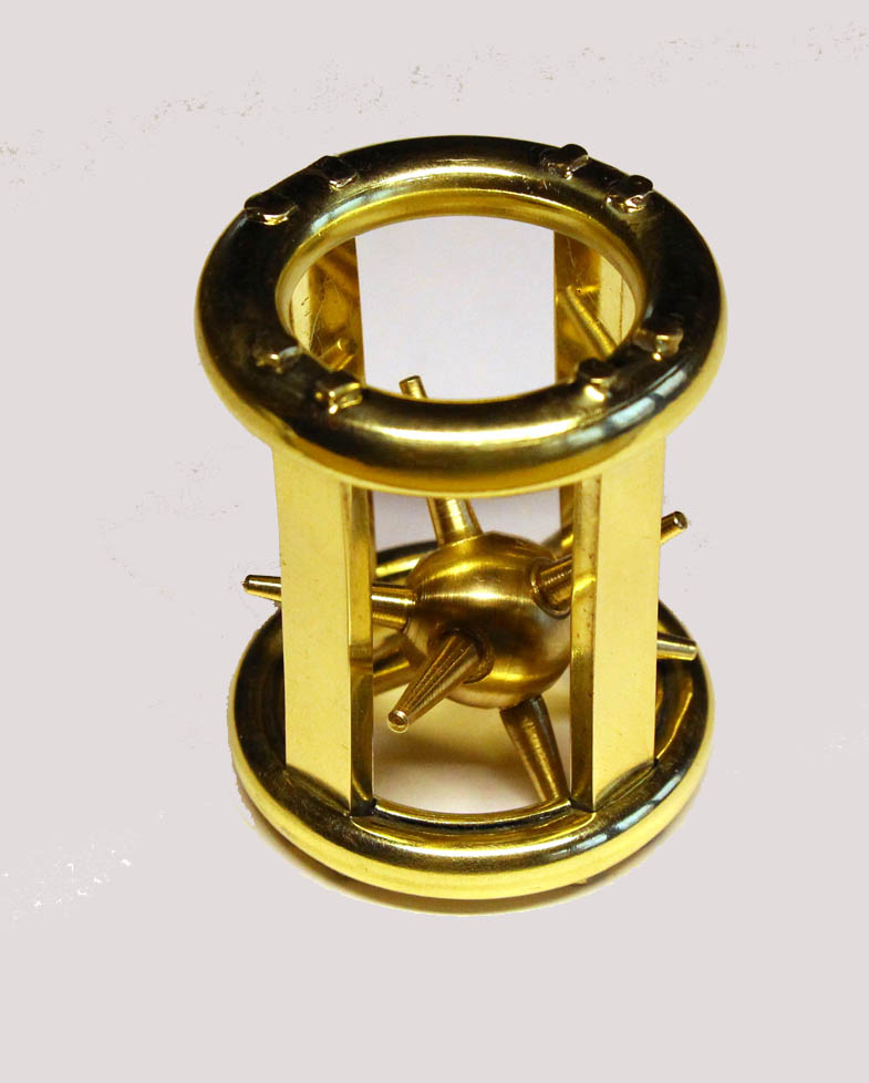

Další do sbírky o rozměrech 42 x 50 mm

origosch píše:Video není, až se zase budou čudlíky dělat, tak to zkusím natočit.
Mám ale jiné video, když jsem dělal pracovní vřeteník pro ostřičku gravírovacích fréz:
https://www.youtube.com/watch?v=zVcRuyl ... e=youtu.be" onclick="window.open(this.href);return false;
Ahoj, myslíš, že bych tě mohl poprosit o řezné podmínky? Konkrétně hloubka frézování (pokud je to více vrstev, tak jedné vrstvy a finální), otáčky, posuv a specifikace frézy. Taky se pokouším o gravírování, trochu se s tim trápim. Děkuju! Jinak ježek pěknej, jak dlouho to zabralo? ;)
origosch
Příspěvky: 1287
Bydliště: Kladno
15. 11. 2015, 8:21
Otáčky 24 000
dvě špony po 0.08 mm
F 500
Fréza od chinana 1/8" naostřena podle vlastního vkusu 60°.
Jestli to nemáš dost tuhé, tak ber raději menší šponu.
Příspěvky: 9610
16. 11. 2015, 2:01
Díky moc! Materiál je automatová ocel? U těch číslic zahlubuješ přímo nebo po rampě, nějak to z toho nejsem sto vykoukat?
origosch
Příspěvky: 1287
Bydliště: Kladno
16. 11. 2015, 5:15
Peru to tam rovnou jako pohan. :) Se mnou se život taky nemazlí.

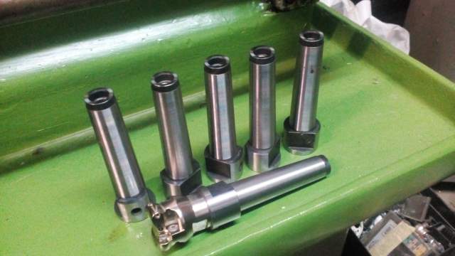

Tak dnes konečně dokončené upínače na stopkové frézy a jednu hlavičku od pokolmu.
Trny MK3
Materiál 19 312 zakaleno na 55HRC a následně osoustruženo.

2 boboaug
to jako že weldon upínače xx / MK3 - pěkný
... jakou to má ve výsledku házivost na nástroji, řekněme při 50mm vyložení ?

Nechci rejpat,ale nemělo by to bejt broušený? :roll:

No bohužel nejsem brusič ale soustružník ;-) Dělal jsem to ve volnějších chvilkách u mého chlebodárce.
Soustružené je to ale na CNCčku CBNkem a následně na kalibr a tušírovací barvu napasované. Sedí tedy jak pozadí na hrnci.
Přesně tak, weldon s MK3. Jen jeden trn je s vnitřním závitem M16, právě pro tu hlavičku.
Hazení jsem na stroji zatím neměřil, ale mám doma stařičkou bestru a ta má už sama osobě dost vůli na vřeteni.
Samotný otvor v trnu vůči kuželu házel 6 tisícin, nechal jsem změřit pouze jeden kus.
