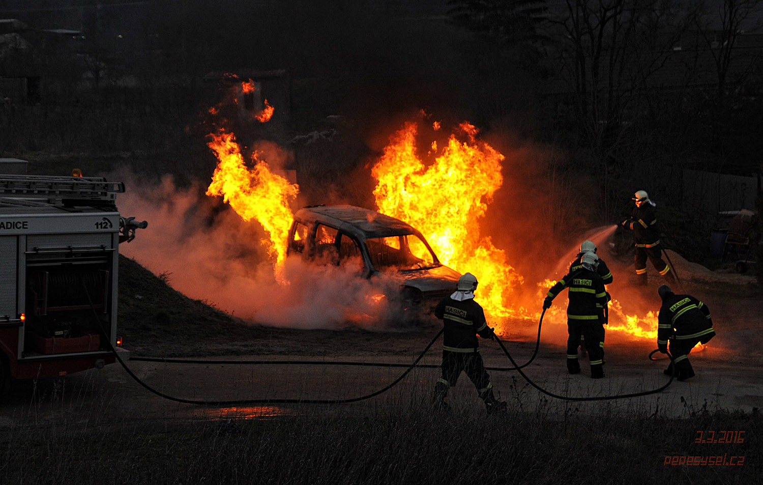

.. včera nalezena chvilka, tak sedím před barákem na lavičce, kouřím a najednou se dívám, že nekouřím sám, kousek vedle mě začalo hořet auto, chlapi jeli z práce, zdechlo to, při dalším pokusu o nastartování vyšlehly plameny u řidiče a hned z motorového prostoru, sotva vyházeli věci a utekli - liša 5 metrů, ale naši dobráci tam byli než bouchla nádž - fakt rychlost, sice jen ochladili plechy, ale dobrý.
Jo Citroeny jsou dobrý auta, hned chytají

Kudy z té práce jeli? To jim ten citroen chcípnul na zajímavém místě.Pepa z depa píše:…kousek vedle mě začalo hořet auto, chlapi jeli z práce, zdechlo to, …

Bylo to naštěstí na kraji obce, tak nechytlo nic kolem a auto bylo služební, když jsem to fotil, stál jsem vedle dost šokovaného řidiče, ale bral to s humorem, že měli jet zítra (dnes) na výměnu oleje, tak prý aspoň nemusíFrancotirador píše:Kudy z té práce jeli? To jim ten citroen chcípnul na zajímavém místě.
