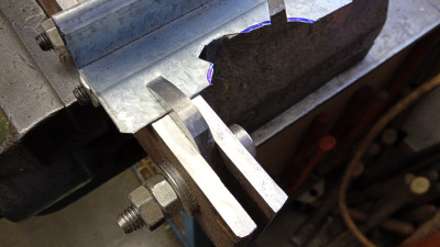

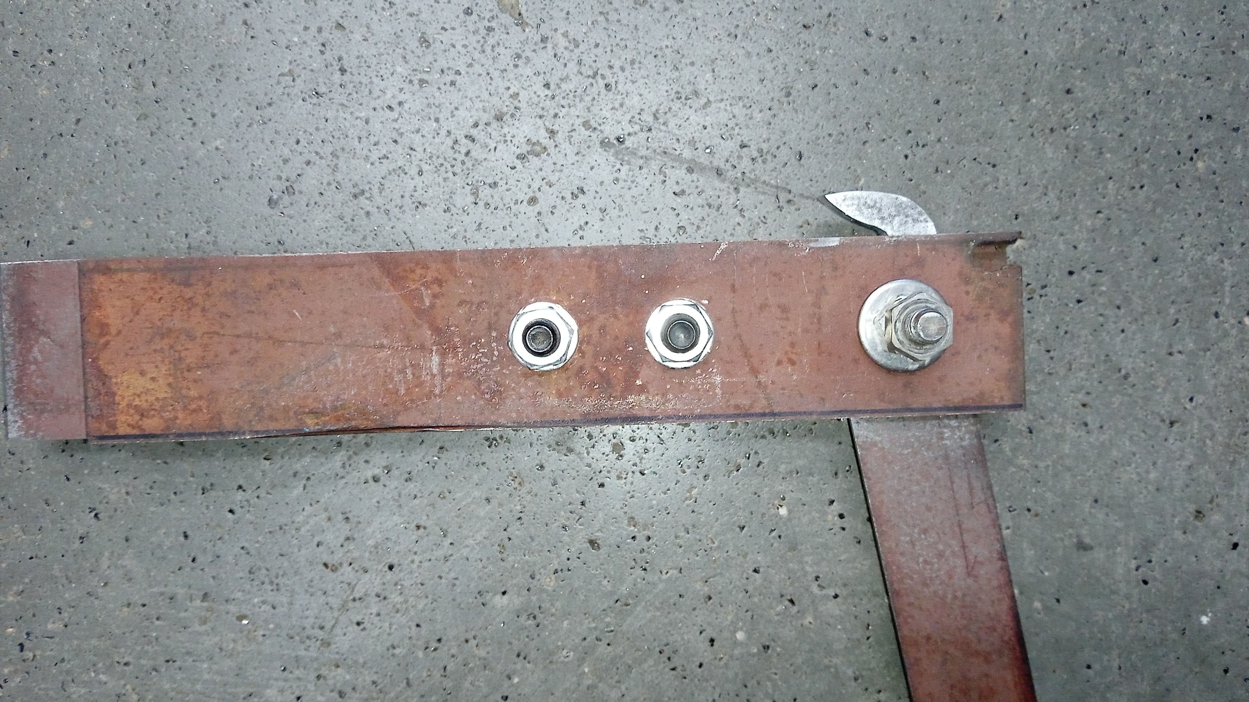

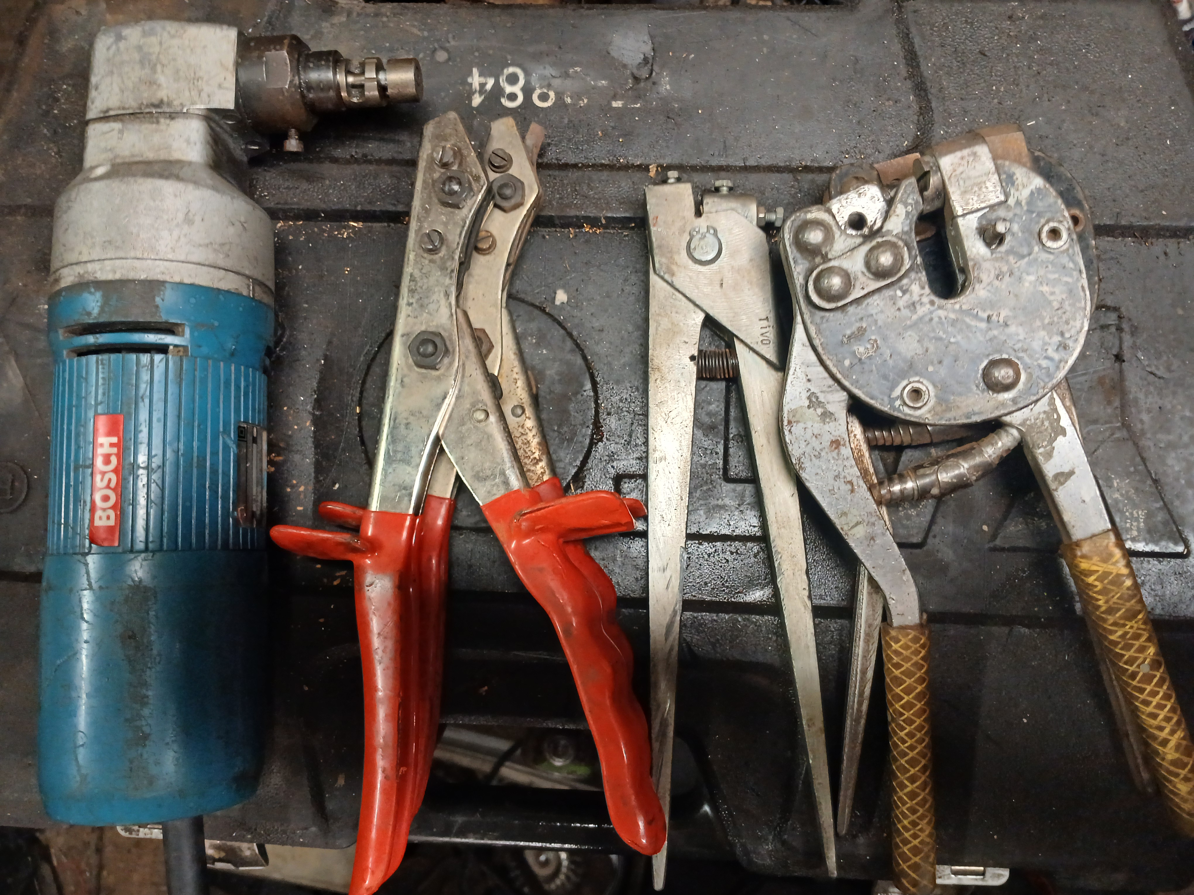

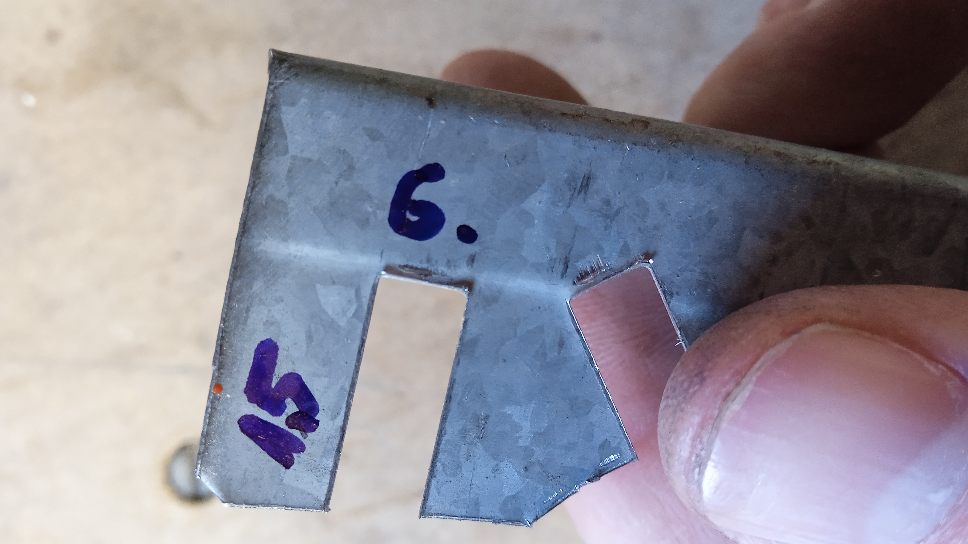

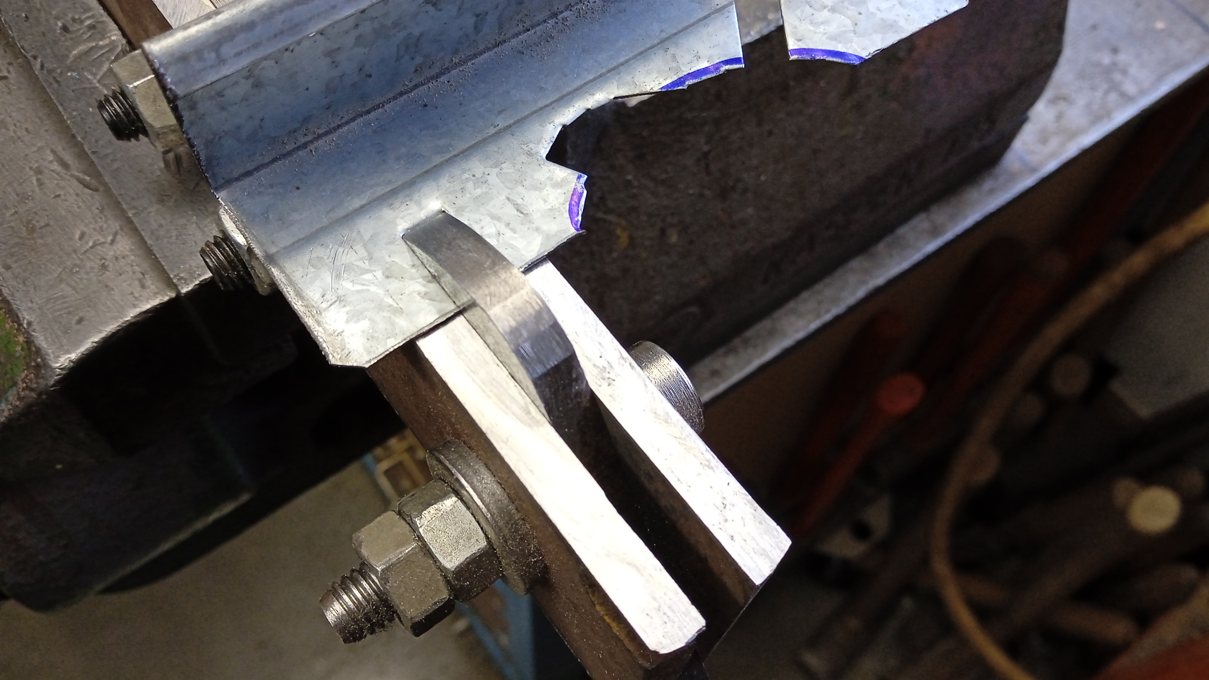

Ahoj, není to sice dnešní výrobek, ale snad to sem můžu dát. Dělal jsem si prostřihovací nůžky. Je to vybroušené flexou z 6mm hardoxu, číslo nevím, ale vrtal jsem to tvrdokovem. Ne že by střihaly špatně, hliník 1,5 nebo tenký pozink jde dobře, stačí mi to. Poslední fotka ukazuje jedno "zakousnutí". Chtěl bych je v lepším provedení, možná s tenším nožem, i když na střihání čelem je to fajn jak to je. Upnutí ve svěráku mi vyhovuje, mám cit. Nedá se to někde koupit? Nebo jak děláte "vystřihovánky"?

Mr. MR píše: 4. 1. 2025, 8:56 Ahoj, není to sice dnešní výrobek, ale snad to sem můžu dát. Dělal jsem si prostřihovací nůžky. Je to vybroušené flexou z 6mm hardoxu, číslo nevím, ale vrtal jsem to tvrdokovem. Ne že by střihaly špatně, hliník 1,5 nebo tenký pozink jde dobře, stačí mi to. Poslední fotka ukazuje jedno "zakousnutí". Chtěl bych je v lepším provedení, možná s tenším nožem, i když na střihání čelem je to fajn jak to je. Upnutí ve svěráku mi vyhovuje, mám cit. Nedá se to někde koupit? Nebo jak děláte "vystřihovánky"?
Hodně používám tohle
https://www.uni-max.cz/prostrihovaci-nu ... NcQAvD_BwE
Dělal jsem s takovýma levnýma hromadu klempířiny na střeše a hafo dalších věcí. Nejde to rychle, ale oproti klasikým nůžkám supr.

Zvládnou ty kleště z unimaxu 1,5 hliník?

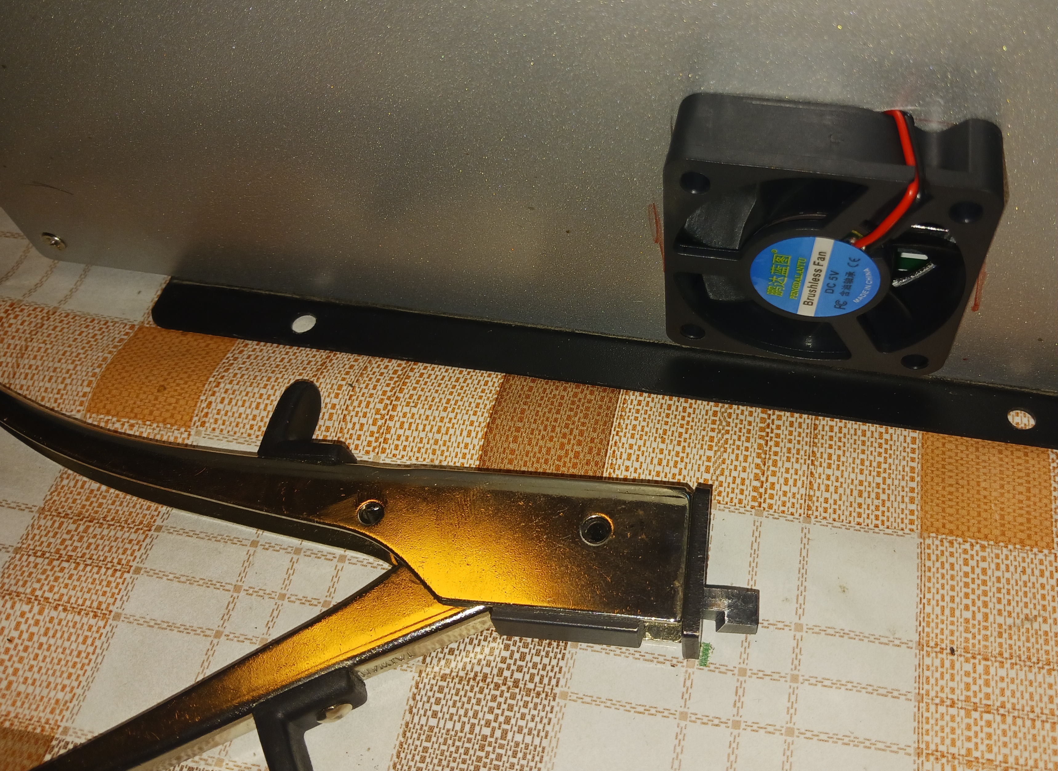

Zrovna jsem vykousal díru pro větrák k měniči.

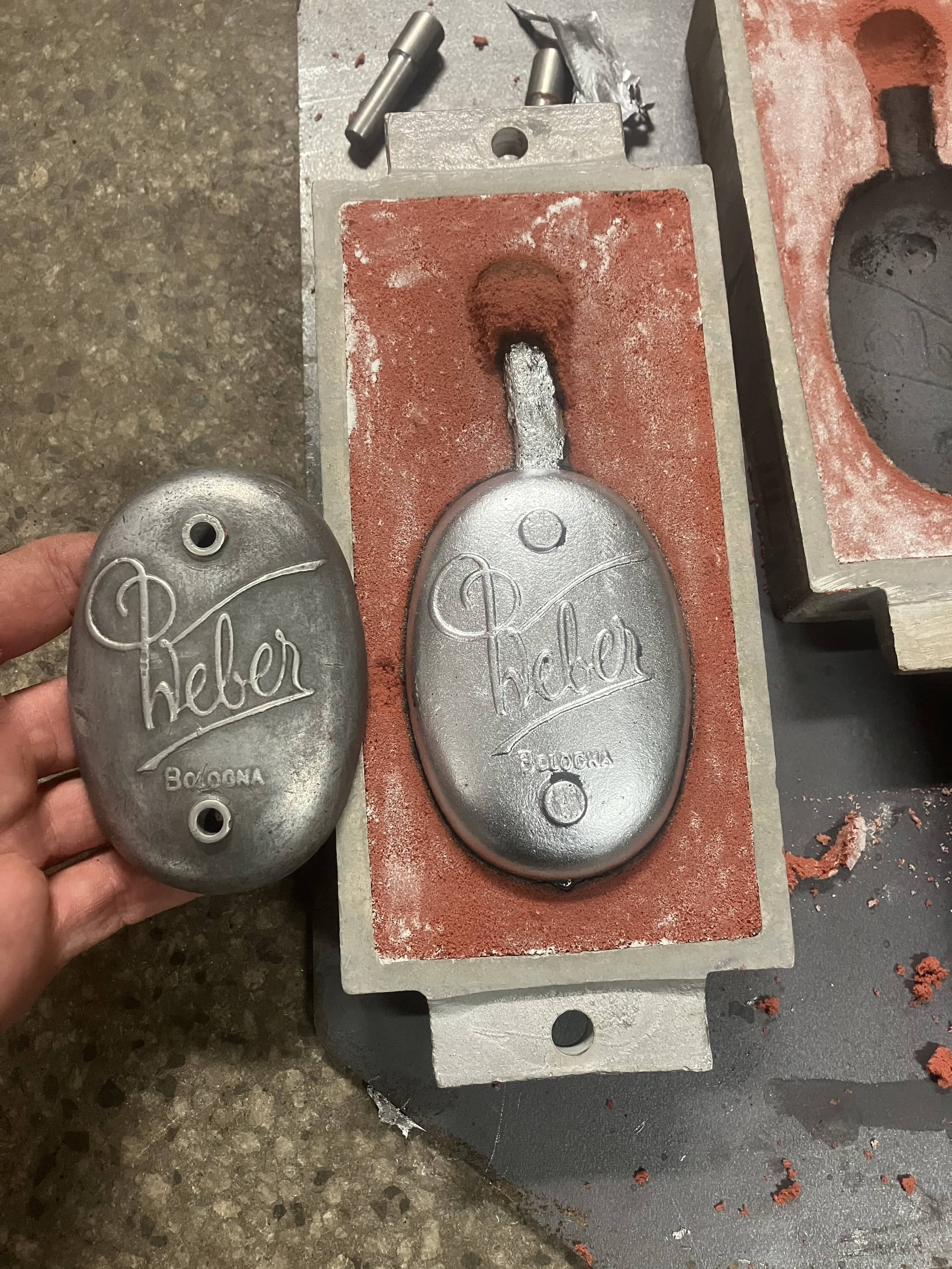

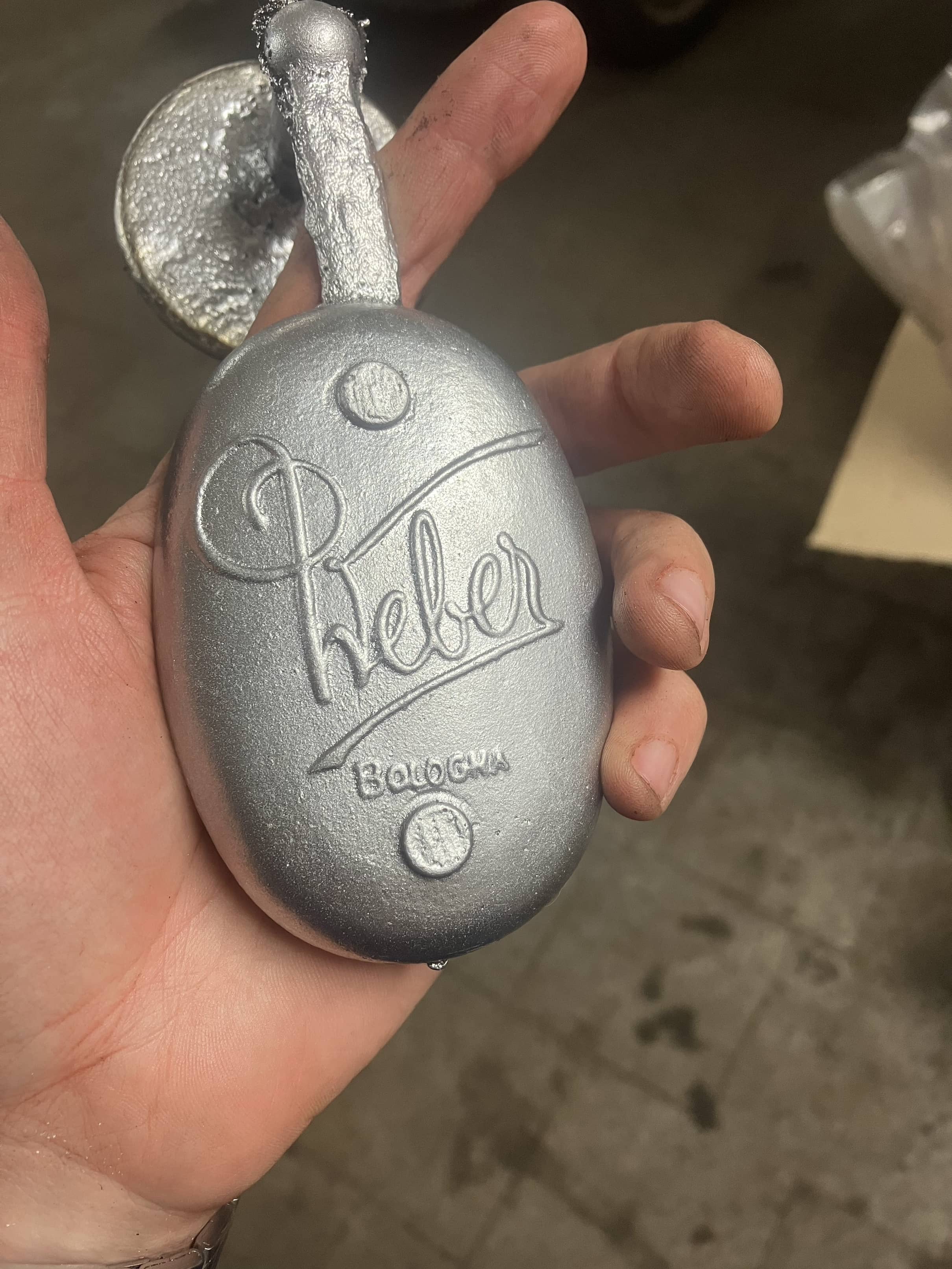

Kryt na historický karburátor. Už jsem to strýcovi sliboval fakt dlouho, tak jsem se k tomu konečně dokopal. Trošku jsem poupravil i čitelnost spodního textu “BOLOGNA”, který byl po těch letech skoro pryč.

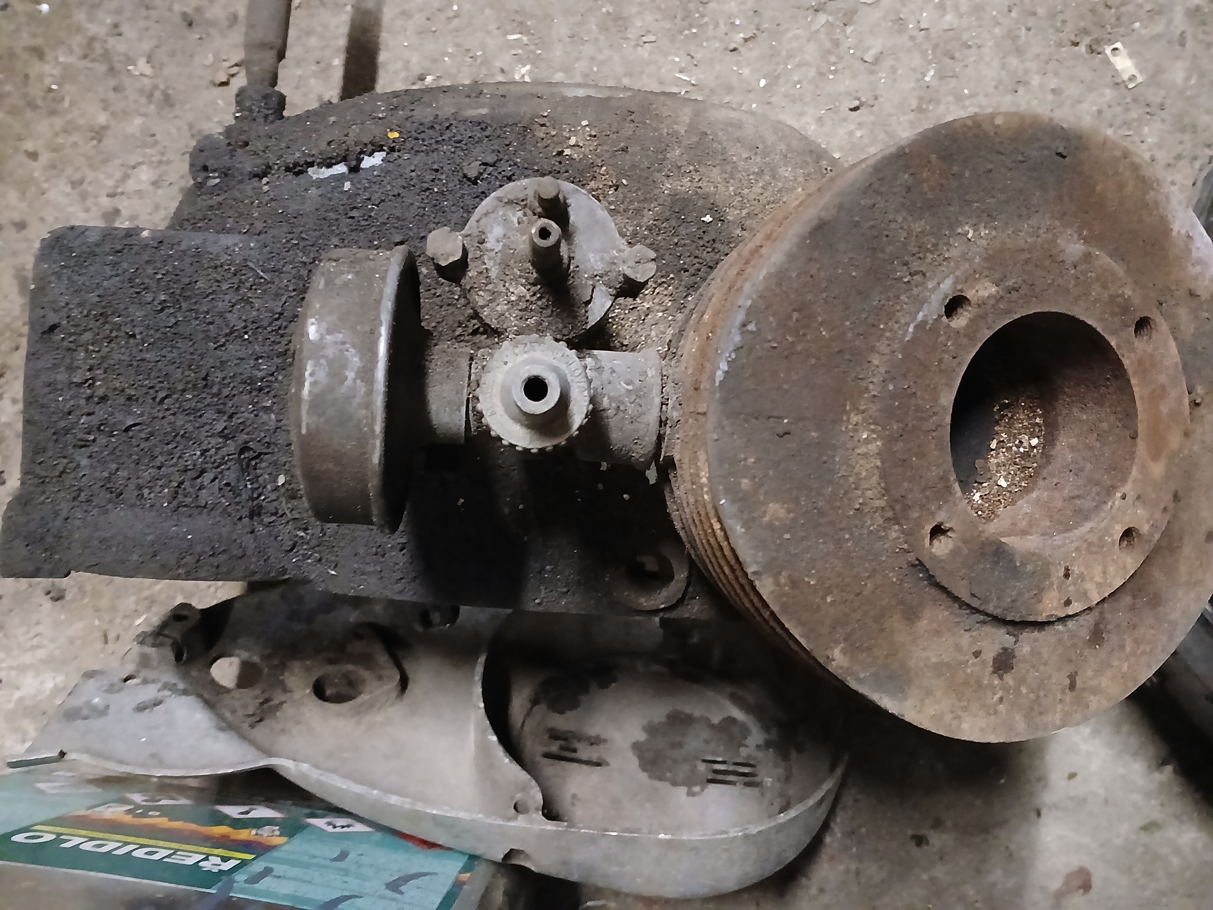

Přitáhl jsem že šrotu tenhle motor - motor je šrot, /ale za stovku/. Má aspoň komplet převodovku a tři kliky k tomu. Tak se budu mít čím bavit. V další pětiletce :lol:
Je to ČZ 125 T.

zexner píše: 5. 1. 2025, 10:32 Kryt na historický karburátor. Už jsem to strýcovi sliboval fakt dlouho, tak jsem se k tomu konečně dokopal. Trošku jsem poupravil i čitelnost spodního textu “BOLOGNA”, který byl po těch letech skoro pryč.
To jsi zaformoval ten originál? Nebude to po smrštění malý?
