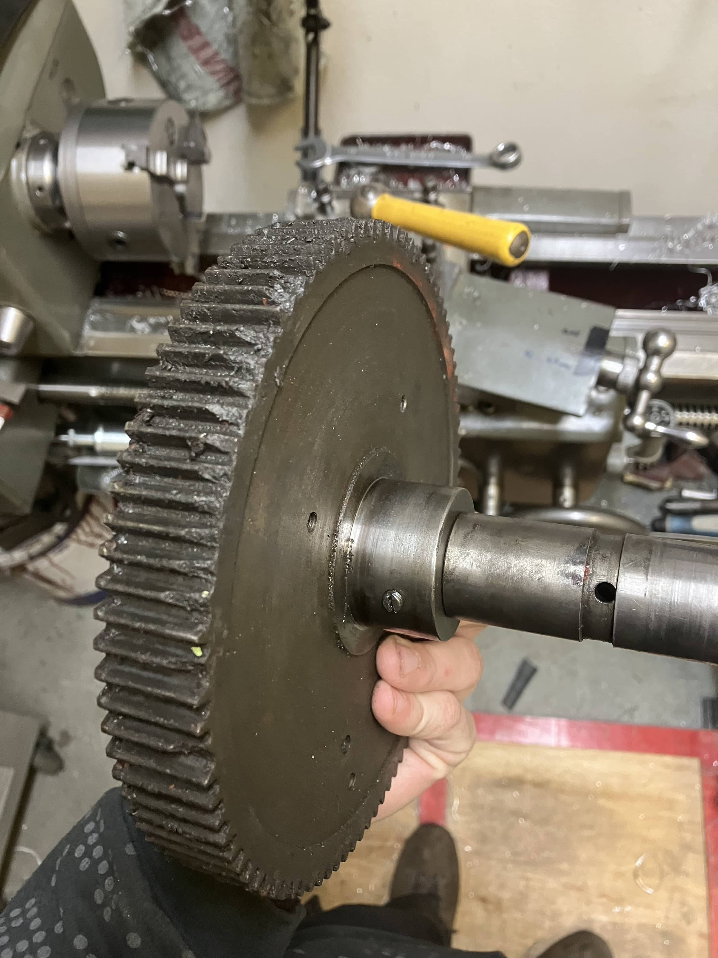

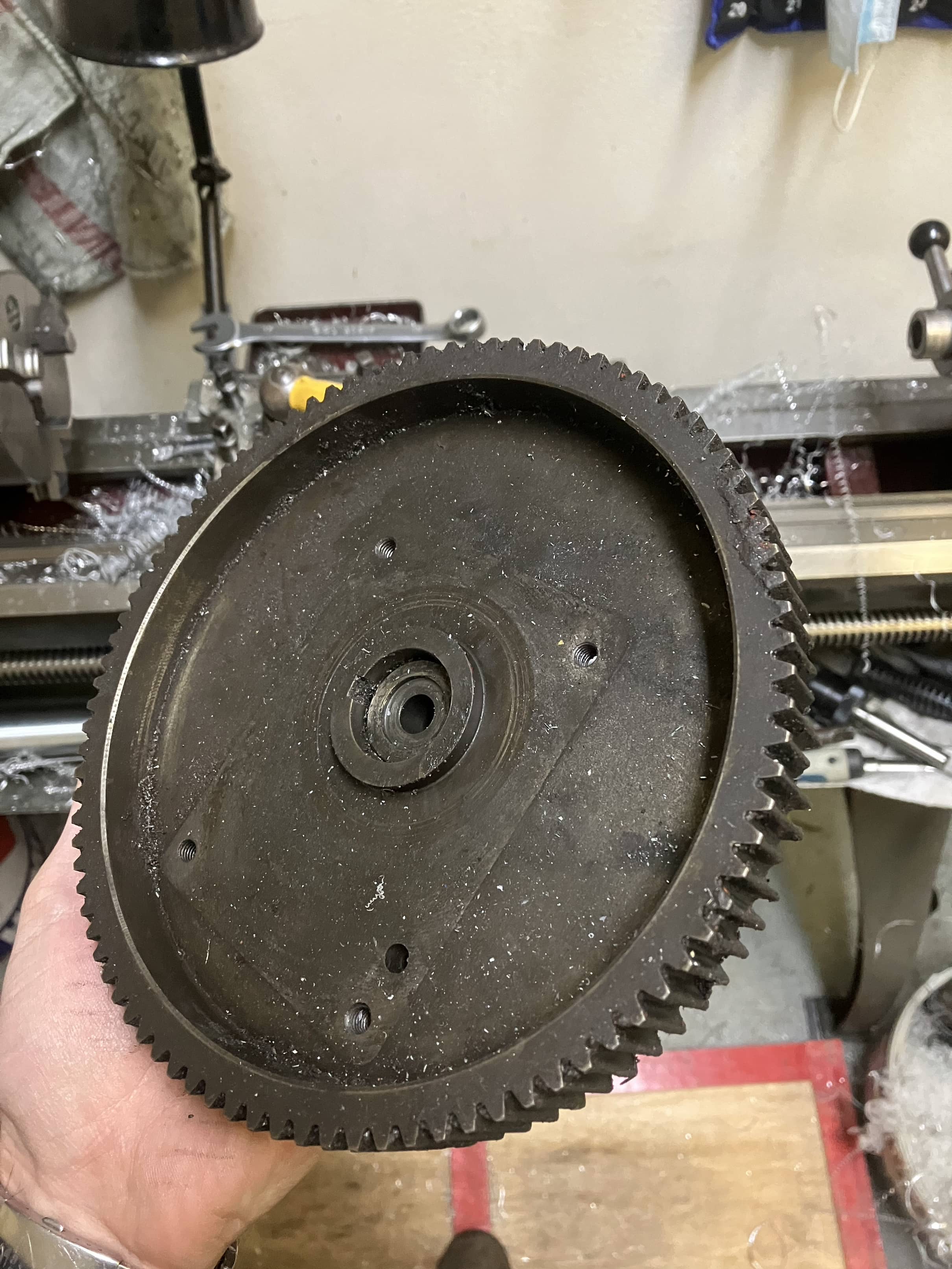

Jednou jsem už pro někoho ozubené kolo do HO20 dělal. Bylo z pertinaxu a mělo úhel záběru 15°.

Tohle je litinové (to největší). Průměr cca 187 mm, šířka 25 mm, 92 zubů, takže modul nejspíš 2 mm. Z boku je dost očesaný, přitom ostatní kola vypadají v rámci možností celkem dobře

A netušíš prosím tě, jak to ten pertinax snáší ? Já tam mám taky litinové kolo a taky ohlodané.

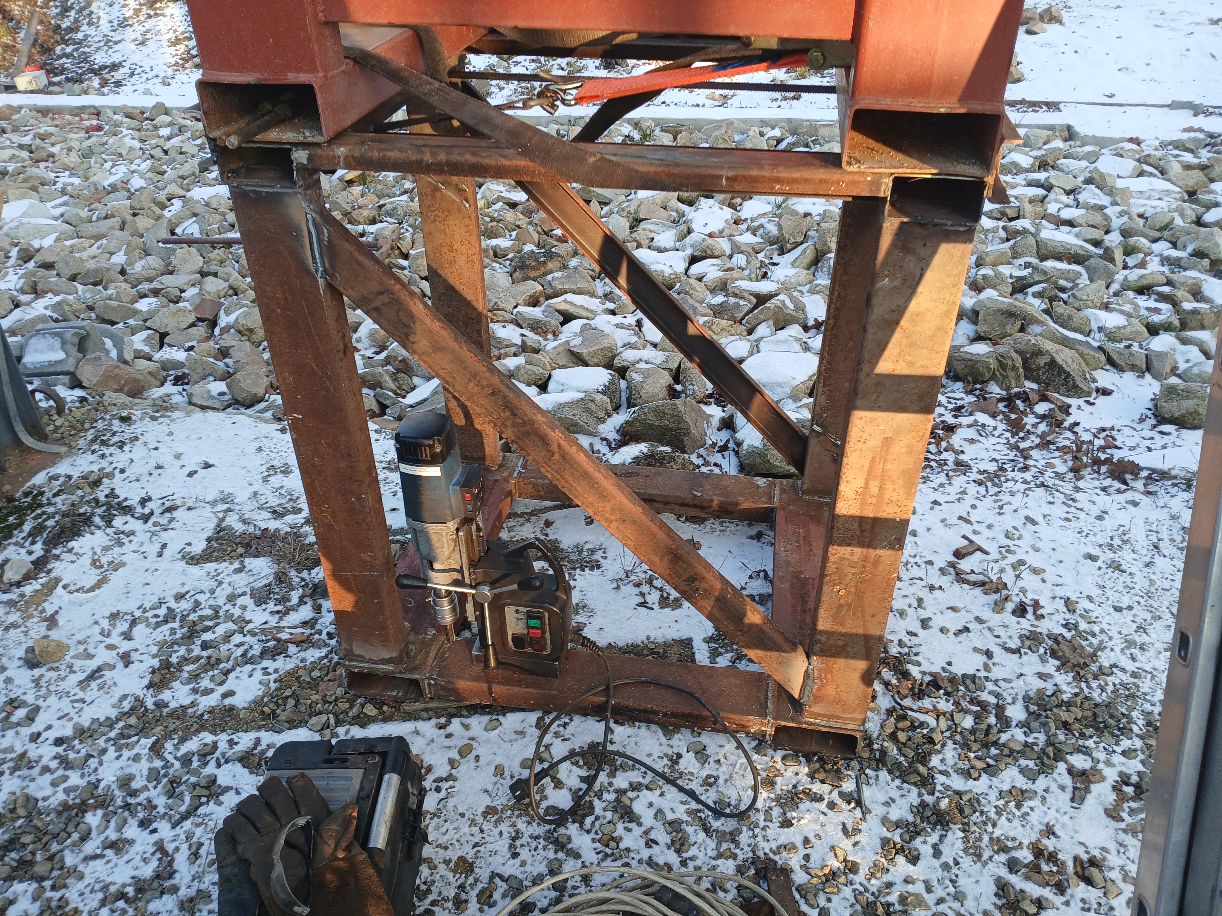

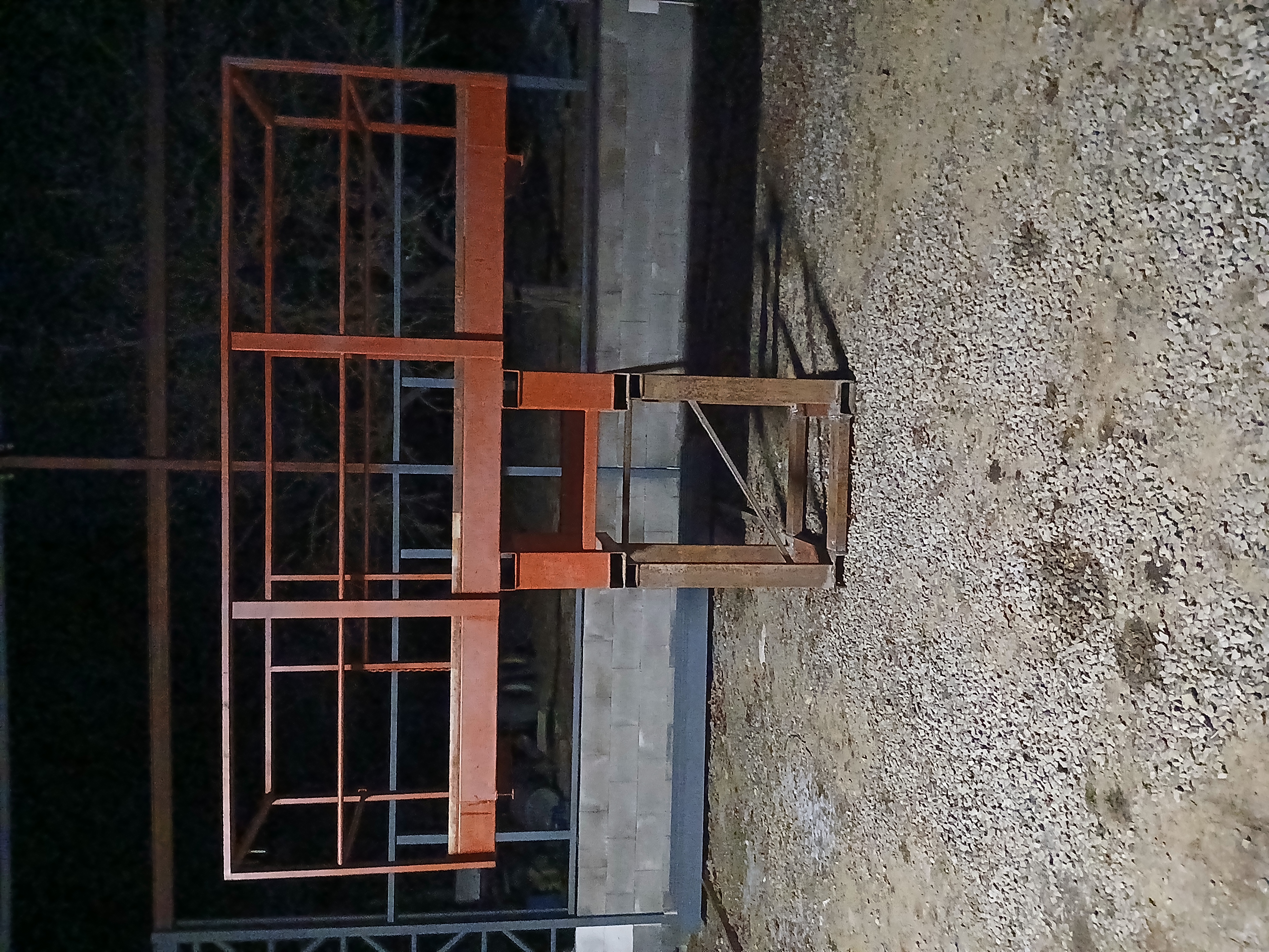

Včera jsem pěkně vymrznul, dělal jsem chaloupku na kuřích nožkách. Dneska přidal pár výztuh. Ale to co jsem chtěl to splnilo :) . Teď dovrtáno. Příští týden pár úček a podsadu na světlík.

jo jo, každej vzv má malej zdvih a každá klec je nízká :D

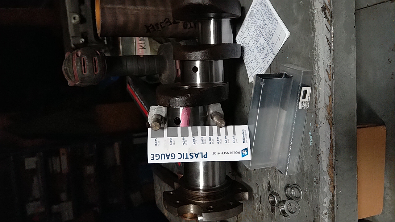

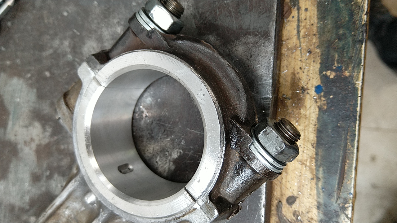

ojnice NASH Ambassador 1930 I8
sjednoceny délky ojnic, opravena dělící rovina oka, zúhlováno, znova nalita kompozice, obrobeno už načisto, vůle 0,04 mm radiálně, cca 0,2 mm axiálně
komplet obrobeno na Hermle UWF 900 CNC / Heidenhain TNC407

Tak víš jak, lezu do toho sám. Výškovky si tak nějak pořád udržuju /průkaz/. Pud sebezáchovy narozdíl od kámoše taky mám. Z pár mostů jsem taky slanil - přes osmu 8) .
Ale ta zima včera jak fičelo mě celkem rozebrala.
U toho nemá klika mazací kanál ?

klika je mazaná normálně tlakově jako u současnejch konstrukcí
přívod oleje je přes hlavní ložiska (uloženo 9x !!) a kanály do ojničních čepů
v té kapsičce jsou dvě dírky pr. asi 1,5 mm , stříká přes ně olej na stěnu válce
originál to tak určitě bylo, na výkovku ojnice jsou na to takové výstupky, při předchozí opravě kanálky zalili kompozicí ale neprovrtali

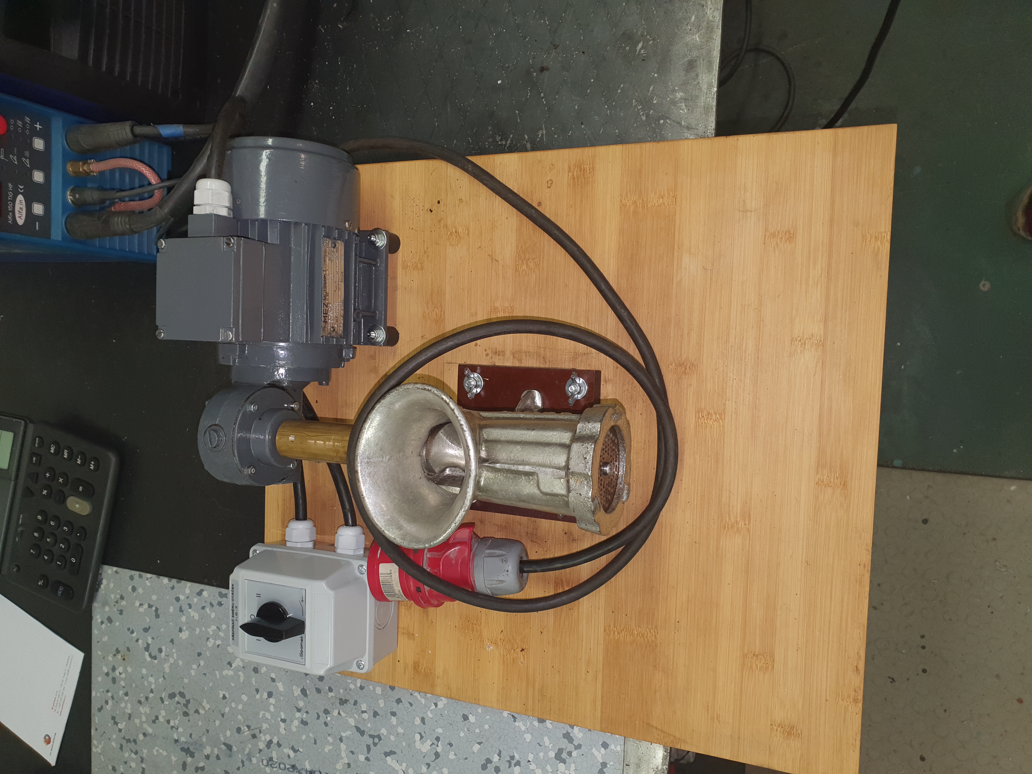

Pěkný večer,
Thomeeque, nedá mi to, upravit násypku mlýnku, aby se prsty nemohly potkat se šnekem a k motoru stoptlačítko. Dávat si pozor nestačí, ověřeno v sousedství, a to netočil motor, jenom manžel.

Thomeeque píše: 11. 1. 2025, 11:54 Minimalistickou spojku pro jednoho strejdu na jeho motorizovaný masomlejn (premiéra lunety) :) T.
Že ty jsi to někde viděl :lol:

Charon píše: 12. 1. 2025, 11:09 Že ty jsi to někde viděl :lol:
Hmm, jistá podoba tam je :D Ale to by to musel vidět ten strejda, ten za mnou s touto ideou už přišel, já vymyslel jen tu spojku. Nevím, jaké síly tam reálně jsou, myslíš, že to ta moje M6ka vydrží (je z 8.8 šroubu)? Obousměrný provoz doufám potřeba není?

No když potřebuješ vyndat pazouru, tak se zpětnej chod hodí :lol:

asi i obecne, kdyz se povede ucpat, nebo zaseknout kosti/chrupavkou. co pak s tim, bez zpetnyho chodu ?

Hmm, no jo, dává to smysl, tak to se to pak bude muset pojmout jinak, neminimalisticky. Strejda mluvil o jednom směru a takto si to schválil (a hlavně to potřeboval rychle), nicméně možná to jen nedomyslel. Řeknu mu to, dík!
