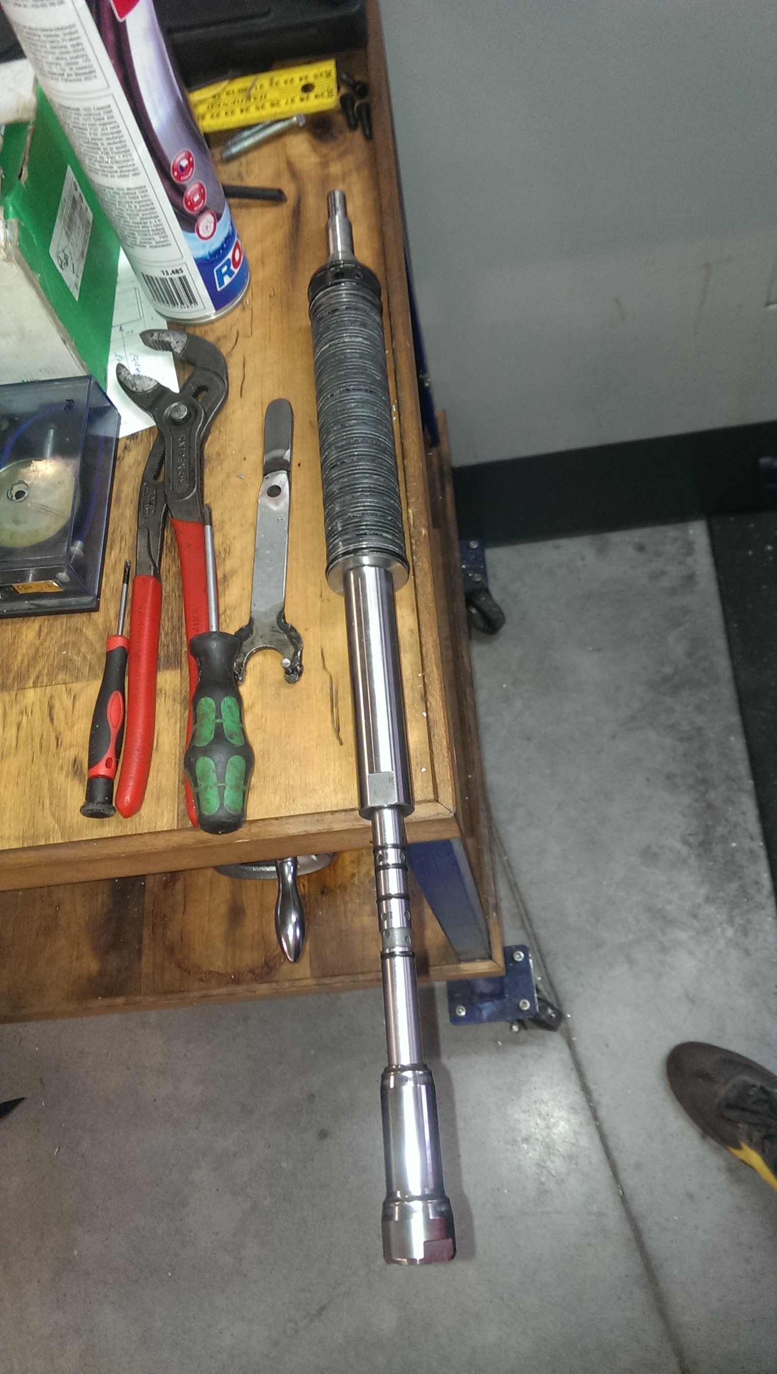

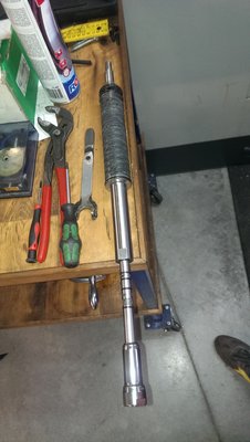

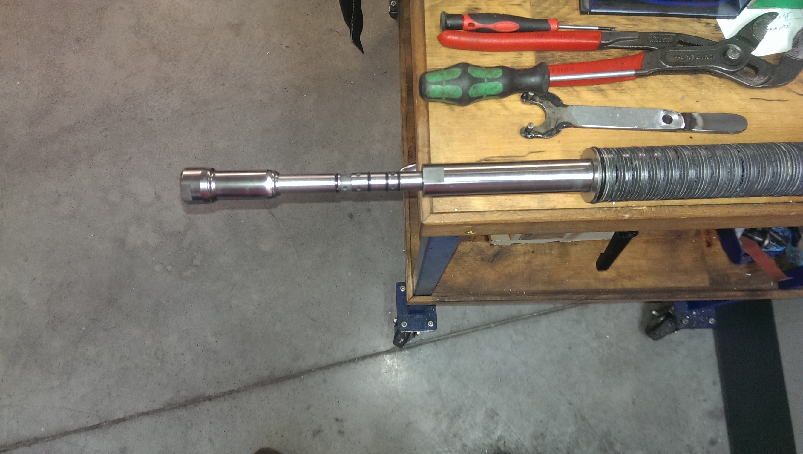

tak pokracovani fotek z opravy vretena HSK
tazna tyc byla opravena tak ze jsem odrizl pahyl
protoze to bylo prekalene a mistni soustruznik se toho bal tak se tam nechal na hloubicce udelat zavit
do toho se natocil a zalepil polotovar a jako celek se to vytocilo a prebrousilo na hotovo
klicove bylo to ze skrz cele to jde tusim 5ka dirka na chlazeni a jen ten vrtak by stal nesmysl kdyby se to cele delalo znova
takhle misto 440mm hluboke diry se delala asi jen 70mm
sesazeni a serizeni uz pak byla hracka
vymenuje to nastroje k plne spokojenosti

Aj to budes davat vyvazovat? Kolko to toci?
Příspěvky: 23414
19. 11. 2015, 8:51
ne vyvazovat to nema smysl
toci to 8000
je to tam vlozene v o krouzcich atd.... a chodi to uprostred vretene axialne nahoru a dolu, ty o krouzky to uplne na jistotu nevystredej
ty talirovky se tam muzou vselijak mrdlat atd....
takze samotny ten nevyvazek te sestavy je mnohonasobne vetsi nez muze byt nevyvazek te moji vlozene soucastky
proste je to konstruovane tak ze se pocita s nejakym nevyvazkem
kdyz jsem to roztocil tak to nic zleho nedelalo
normalne to sumelo jako nove vreteno
vibrace neznatelne

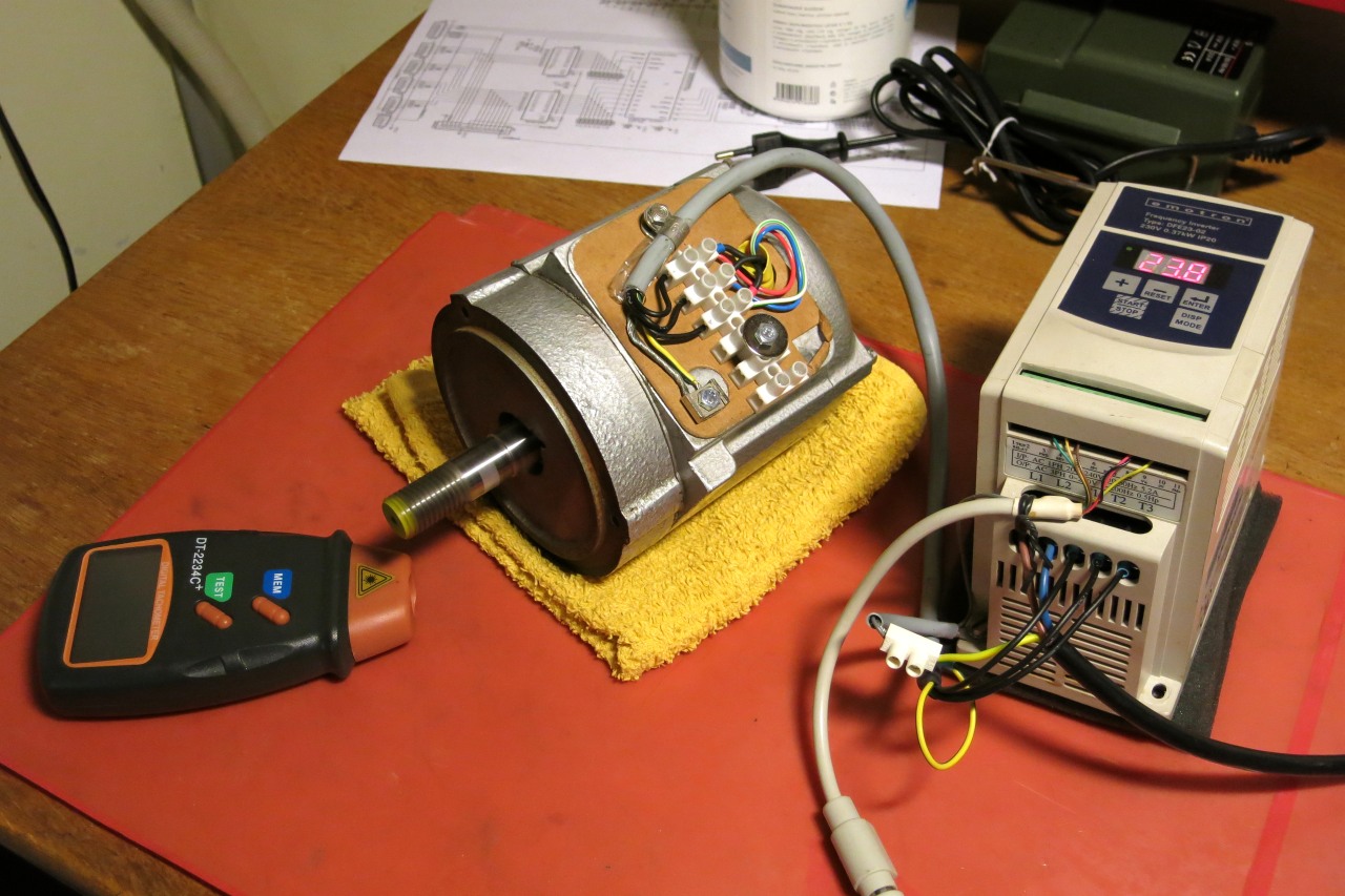

Dnes jsem dotáhl výměnu ložiska a trojúhelníkozaci motoru brusky:
Taky jsem ráno na zkoušku přehodil mazlíka na nový měnič (SKA1200037) a zkusil, co to udělá s rozjetým úpichem 30mm automatovky. Shrnul bych to výkřikem VEKTOR DO KAŽDÉ RODINY! :) Rozhrkané drápání a záseky kdykoliv, kdy nůž chytil nějakou trošku solidnější šponu se proměnilo v zápich jak do másla (samozřejmě v intencích mého stroje a umu)

Příspěvky: 7621
21. 11. 2015, 8:42
je na tom videu krásně vidět, jak se to vždycky v záběru celý zvedne o možná 2 mm na konci
školní případ netuhosti a vůlí
ale jinak dobrý

Příspěvky: 9633
21. 11. 2015, 9:01
..zvlášť když to je přece RaSova parketa :) Ale já jsem si toho nadzvedávání už kupodivu taky všim, takže to zas tak nebolí. Přemejšlim, jestli je původ v ložiscích (nenapadá mě, co by to bylo jinýho), s tim by se možná i dalo něco dělat.
