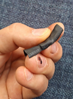

Jestlipak přijdete na to, kde jsem udělal při výměně této tepelné pojistky (Tf 84°C) ale opravdu hloupou chybu? :lol: T.

Ona už je po smrti, musím jí opět vyměnit, odkrágloval jsem jí horkovzduškou při smršťování těch bužírek :roll: Na mou chabou obhajobu: smšťovačka tam v originálu byla, ale oni jí asi prohřívali nějak sofistikovaněji (docela by mě zajímalo jak, originální pojistka měla Tf dokonce ještě menší, 77°C).

pavel6 píše: 31. 7. 2026, 6:58Já vím.
Bylo to ono? :)

A z jakýho důvodu musí bejt zasmrštěná? Normálně bych jí tam natáh a nechal tak jak je a ať se klidně smrští sama pracovním teplem nebo ať si dělá co chce...

Udělal jsem, jak radíš. Asi rozumný kompromis 👍
Zdá se vám zakončení té sondy termostatu v pohodě? Pokud by to blblo, je možné, že se pojistka brzo rozloučí zase (mimochodem ta originální odešla po cca 14 dnech používání, akorát už mimo záruku).

Tahle pojistka hlídá proud a kvalitu kontaktů. Pokud jsou nekvalitní, produkují teplo a to se přenese po vodiči do pojistky a spálí jí. Je to ochrana před požárem.
Takže není od věci, kontakty vyčistit a přišponovat, aby se minimalizoval přechodový odpor.
