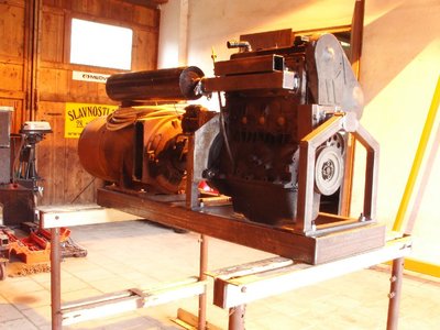

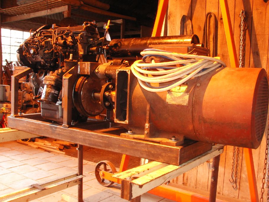

Má někdo tušení který z dvou vývodů na alternátoru na Feldě 1,9D je kontrolka - buzení?
Ten druhý je do řídící jednotky jako otáčkový signál (tento mě nezajímá).
Jinak dneska byla havárie na generátoru.
Jak je z fotky patrno, mezi všemi fázeni, nulou a kostrou jsou zapojené odrušovací kondíky a jeden z nich explodoval.
Asi se na ně vyprdnu a vyndám je všechny ven, pokud vím velké generátory tam žádné odrušovací kondíky nemají.
V reálu to totiž nevypadalo vůbec pěkně, když z větráku lítaly bengálské ohně a práskalo v tom jak v kamnech. V první chvíli jsem myslel že je po generátoru.
Odhalení závady pomohl jednoznačně kyselinový zápach linoucí se ze svorkovnice.
Příspěvky: 7590
16. 7. 2014, 5:22
ten správnej vývod bych identifikoval žárovkovou zkoušečkou
jeden konec na + a druhej ne vývod, žárovka (4W kontrolka) se na tom správném rozsvítí, na tom druhém by neměla
když ho připojíš k baterce a takhle nabudíš a ve svěráku roztočíš vrtačkou, krásně ucítíš jak se nabudí a zabere = začne dobíjet
Kilovolt
Příspěvky: 829
16. 7. 2014, 7:09
Ohledně feliny zkus něco z tohodle http://alternatory.wz.cz/zdrojs.html" onclick="window.open(this.href);return false; Jo a mám pocit, že ve felině jsou v přístrojovce takový ty malý bezpaticový žárovky 1,2W, takže bude použitá i na nabuzení altiku.
magi
Příspěvky: 2741
Bydliště: Třebíč
16. 7. 2014, 7:39

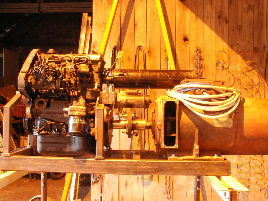

Jojo, už je to good. Už to budí a dobíjí. Ono by celkem o nic nešlo, motor chytá dobře a baterka nemá problém.
Na chladiči je ale elektrická sahara na 12V, která jede non-stop a ta si holt něco vezme.
Další zajímavostí je absence servočerpadla, tím pádem o hodně kratší drážkovaný řemen a tím páden se vodní pumpa musí točit opačně (jinak tam nejde řemen našmodrchat s ohledem na šponovací kladku). Pumpa má ale lopatky skoro rovné (tzn. dává oběma směry) a cirkulace vody je bez problémů.
Ještě zbývá přidělat Heinzmanna na vstřikovací čerpadlo a pak už Felda může ukázat co umí na zátěži.
Z generátoru jsem vyházel ty odrušovací kondíky, tak snad to ničemu vadit nebude.

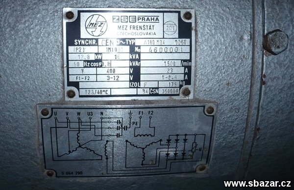

Jaká byla hodnota těch kondíků? Jestli tam bylo tak 220nF, tak to vadit asi nebude.
Jest-li tam bylo něco velikosti jednotek nebo desítek mikroF, tak to bude vadit hodně - můžeš prorazit izolaci vinutí.
magi
Příspěvky: 2741
Bydliště: Třebíč
17. 7. 2014, 8:11
Kondíky jsou svitkové odrušovací členy TC252 (100nF).
Ono by celkem o nic nešlo, klidně je koupím nové a dám je tam, ale už bych nerad absolvoval znovu to divadlo z úterka.
Pokud se ten kondík rozletí, jeho částice nasaje větrák a protáhne je celým generátorem, tam bych řekl že je velmi reálné riziko mechanického poškození vinutí.
Kondík se rozletěl nahoře ve svorkovnici, ale jiskry létaly ze předu z větráku. V kombinaci se zvukem který to vydávalo to nebyl vůbec hezký pohled.
Prvně jsem myslel že je po generátoru a chtěl jsem jej začít rozdělávat abych se podíval na vinutí. Až kyselý zápach mě přivedl na ty kondíky.
Navíc při destrukci kondu jde prakticky celý výkon genrátoru v dotčené fázi do tvrdého zkratu.

To bude na testy v pohodě. Pak na provoz tam dej nějaký X2 nebo X1 na 275VAC. Třeba:
http://www.tme.eu/cz/details/wxpc-104k/ ... y2/miflex/#" onclick="window.open(this.href);return false;
Musí na něm být napsáno VAC tedy na střídavý proud.
