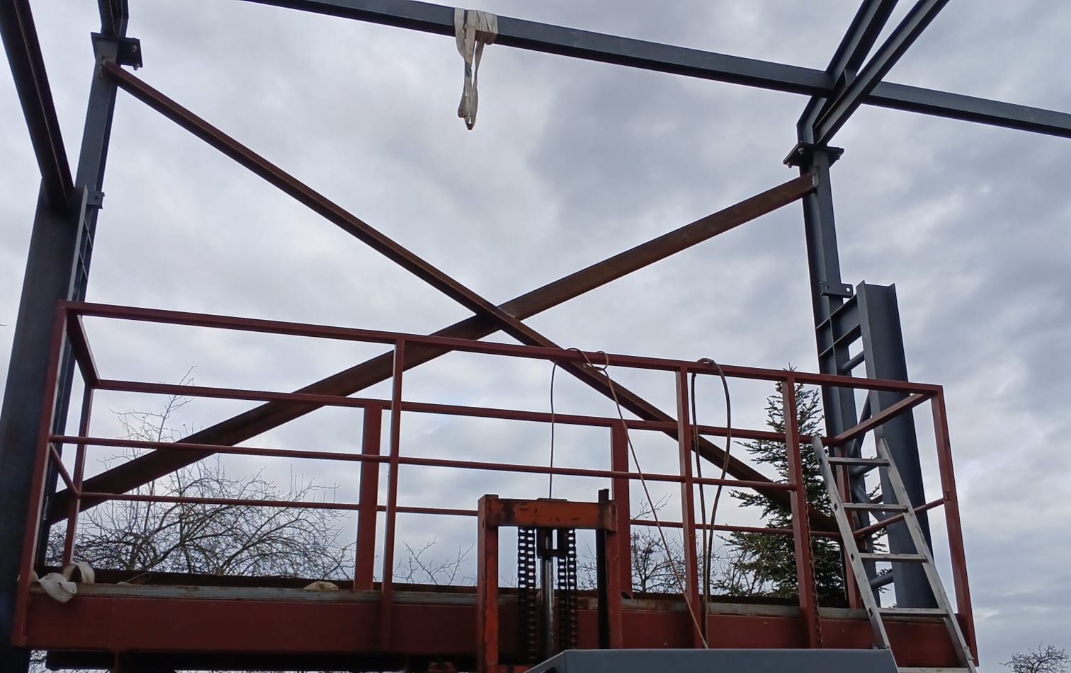

testone píše: 19. 1. 2025, 5:11 Nějak tam nevidím žádné zavětrování
na to si statici docela potrpěj a myslím že dobře věděj proč
Počítá se s ním?
Jedna pro statiky :)))

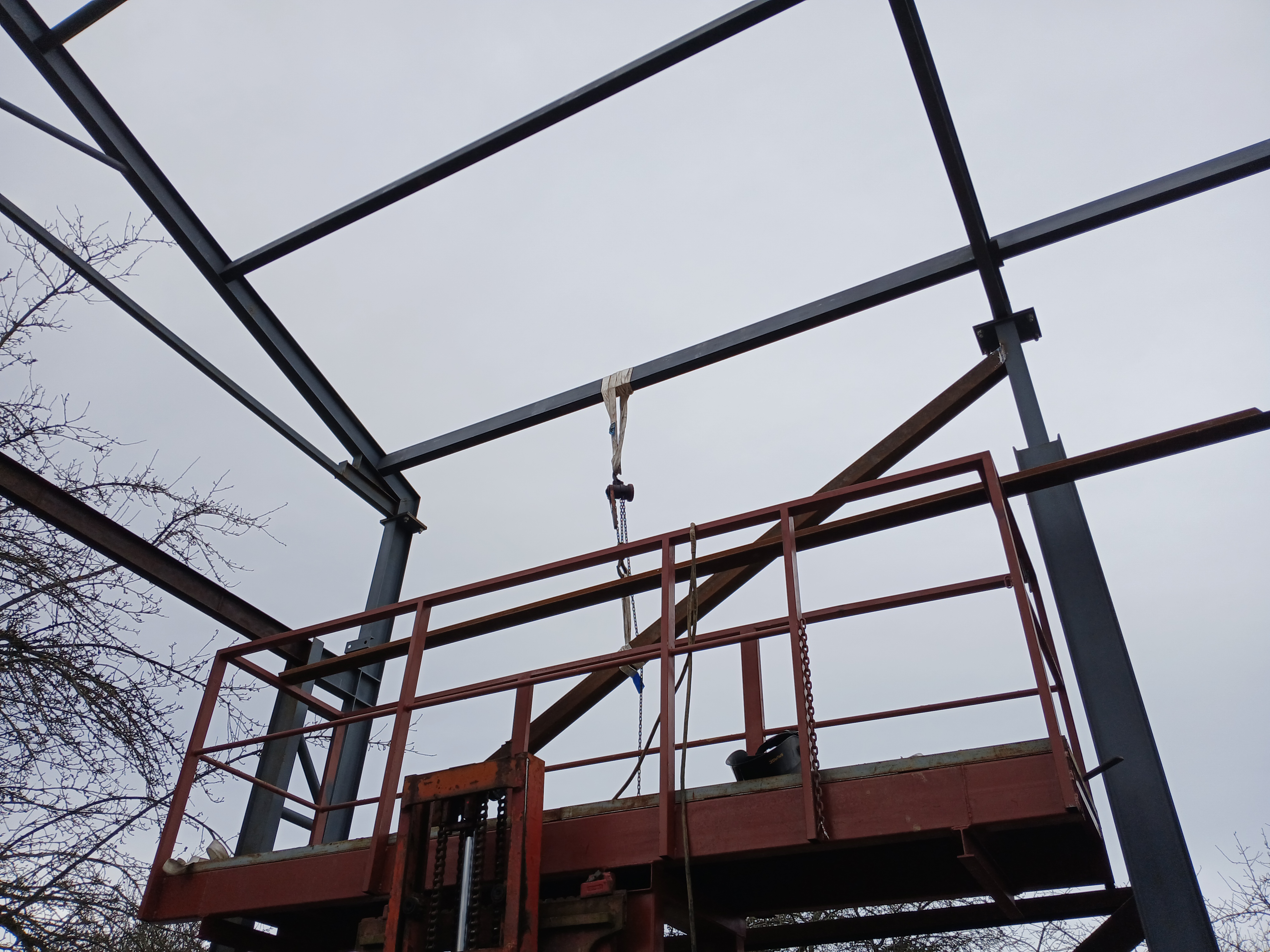

25. 1. 2025, 1:10
muzu pozadat jeste o celofotku toho "zvedatka" ? posledne tam byl traktor, ted uz je tam kus jesterky, nebo ceho ?
diky.
t.
stanik84 píše: 25. 1. 2025, 1:02
Počítá se s ním?
Příspěvky: 2711
25. 1. 2025, 1:28
Desta DVHM 1622.

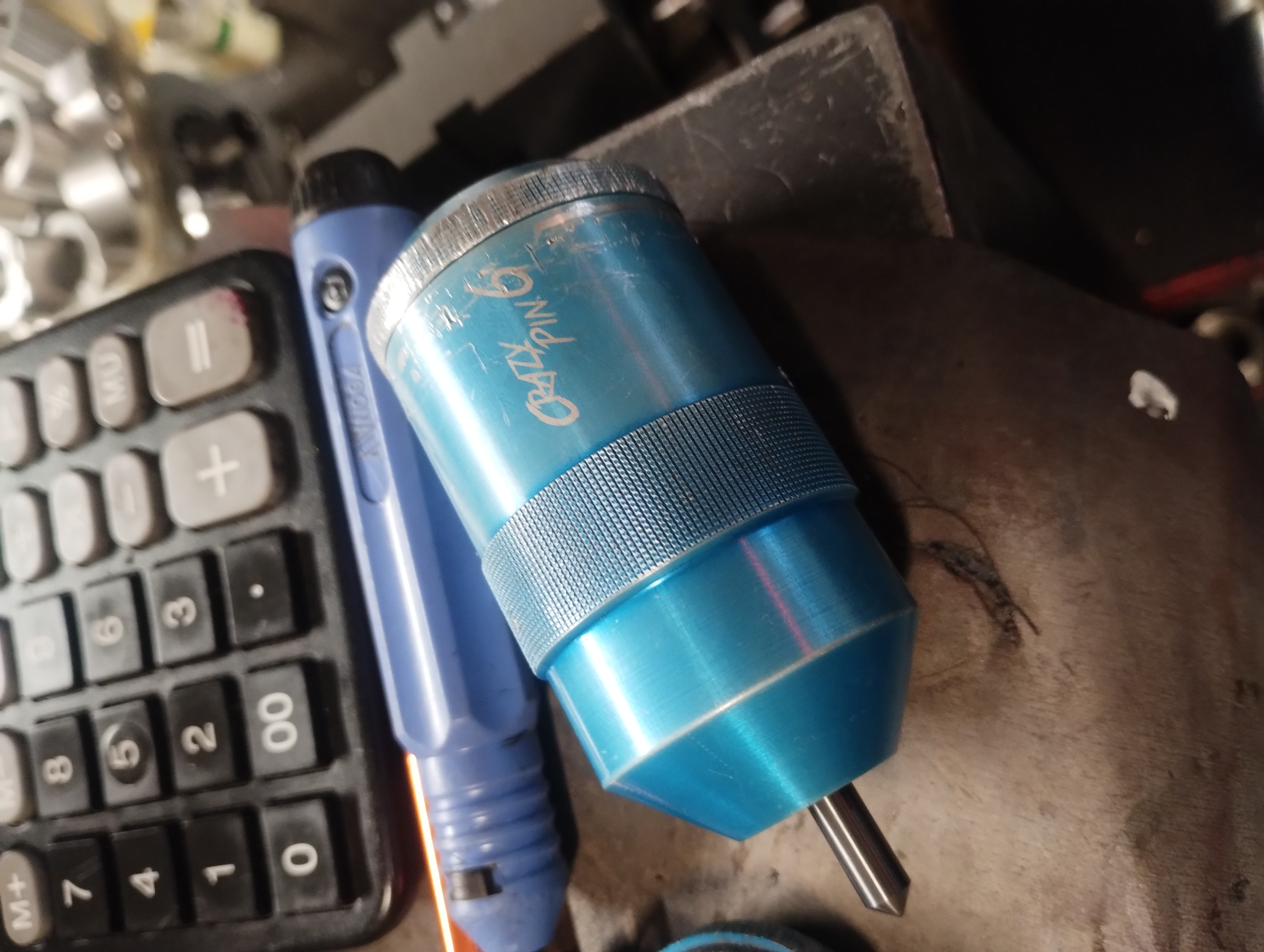

LukasGunther
Příspěvky: 605
25. 1. 2025, 4:25

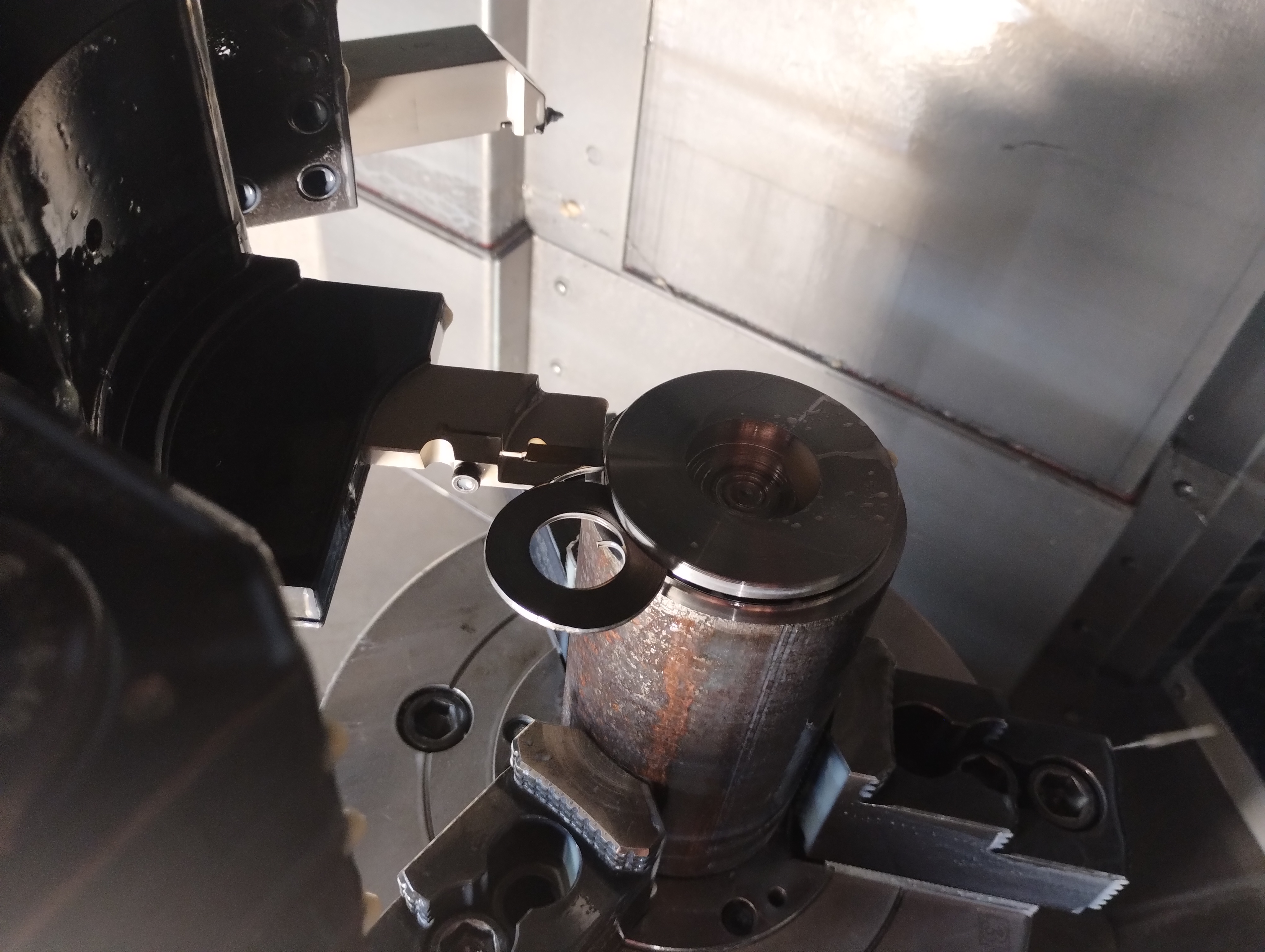

Kolečko dělá kolečko :mrgreen:

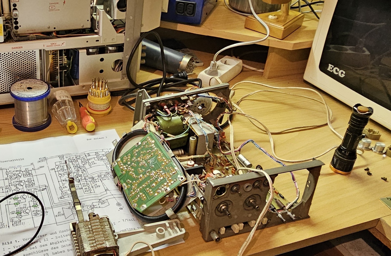

Příspěvky: 5262
27. 1. 2025, 12:46
Dříve
Nyní
:D
Problém byl v elitech C1 a C2, ty byly bez kapacity. A pak byl sesmažen rezistor R4 v kolektoru tranzistoru T3 MP26A, který tam vlastně není, protože tam dal někdo MP16A, a to vše v sekci Y3..

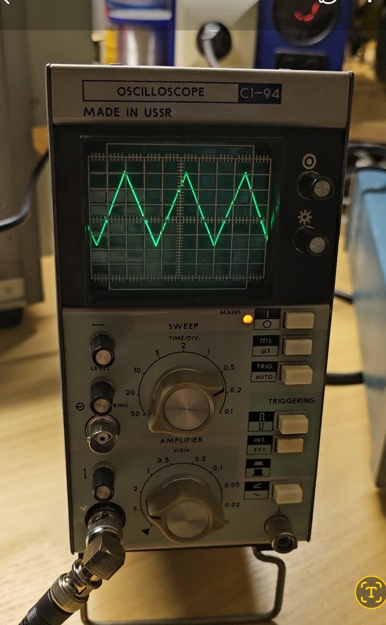

Tohle jsem někomu věnoval. Kouknu, jestli se mi tu ještě neválí sondy. Radši větší frekvence :lol:, taky mám něco na střeše :wink: .
Trochu jsem lepil, snad to nespadne :lol:

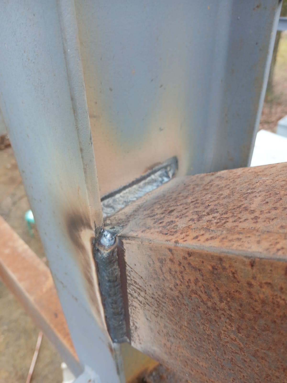

Zavařil jsem dva kříže a dělal táhla do střechy. Ještě nahoru přijde rozpěra, abych nenamáhal vaznici ve střeše.

27. 1. 2025, 6:31
LukasGunther píše: 25. 1. 2025, 4:25 Kolečko dělá kolečko :mrgreen:
To je (takto pěkně) namotaná špona?

LukasGunther
Příspěvky: 605
27. 1. 2025, 7:01
Ano někdy to udělá pěknou šponou :wink:

Příspěvky: 5262
27. 1. 2025, 10:49
stanik84 píše: 27. 1. 2025, 6:27 Tohle jsem někomu věnoval. Kouknu, jestli se mi tu ještě neválí sondy.
Jsem to právě překopal z DINu na BNC aby tam šly moderní sondy. Já mám primárně 7603, (4x100Mhz) to je celkové
strojek úplně jinde, ale právě v něm se potřebuju podívat na 4 děje a na to jsem potřeboval nějaký jednoduchý laciný kukátko. Je to taková hračka, ale dá se s tím pracovat.
