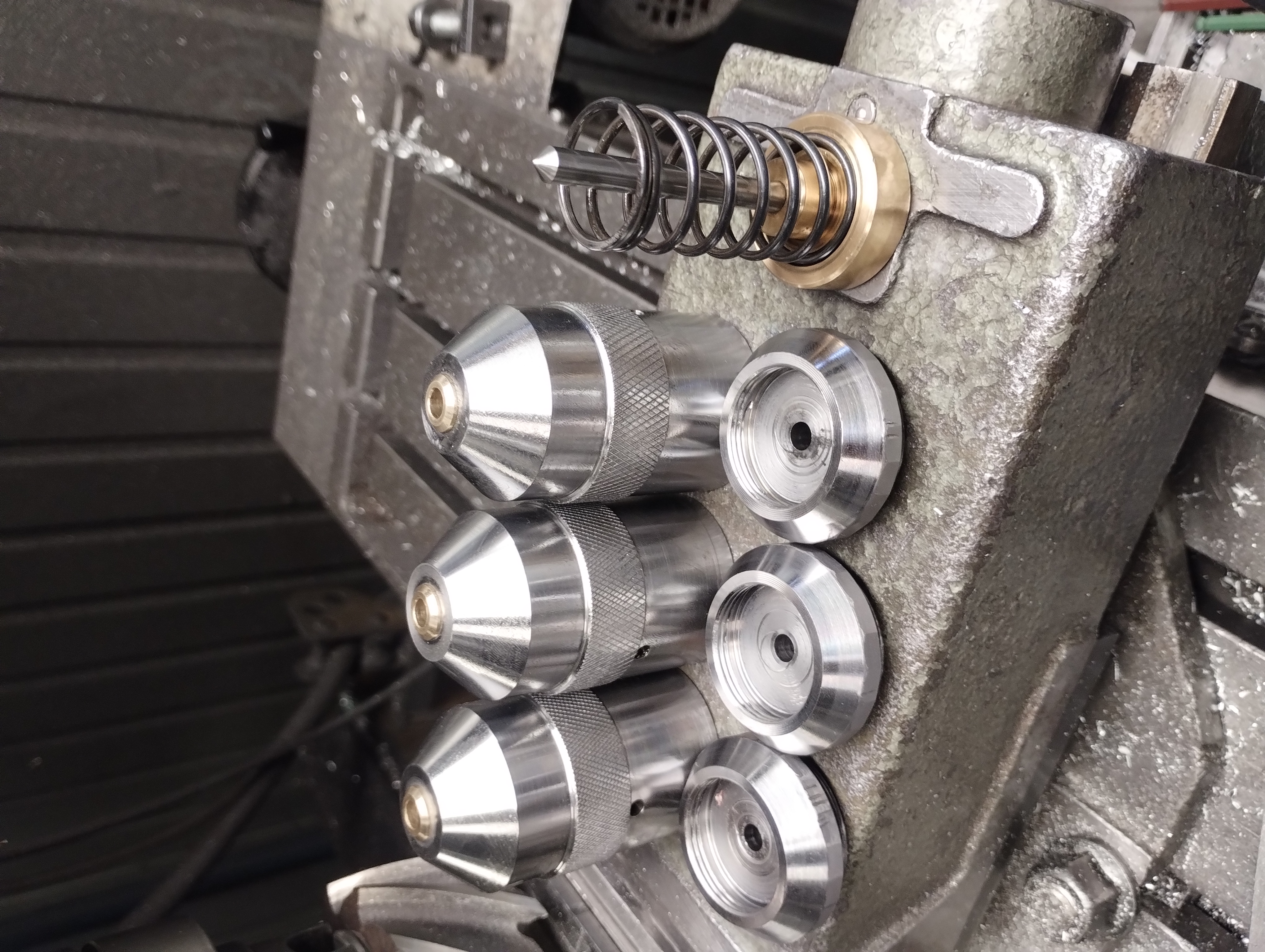

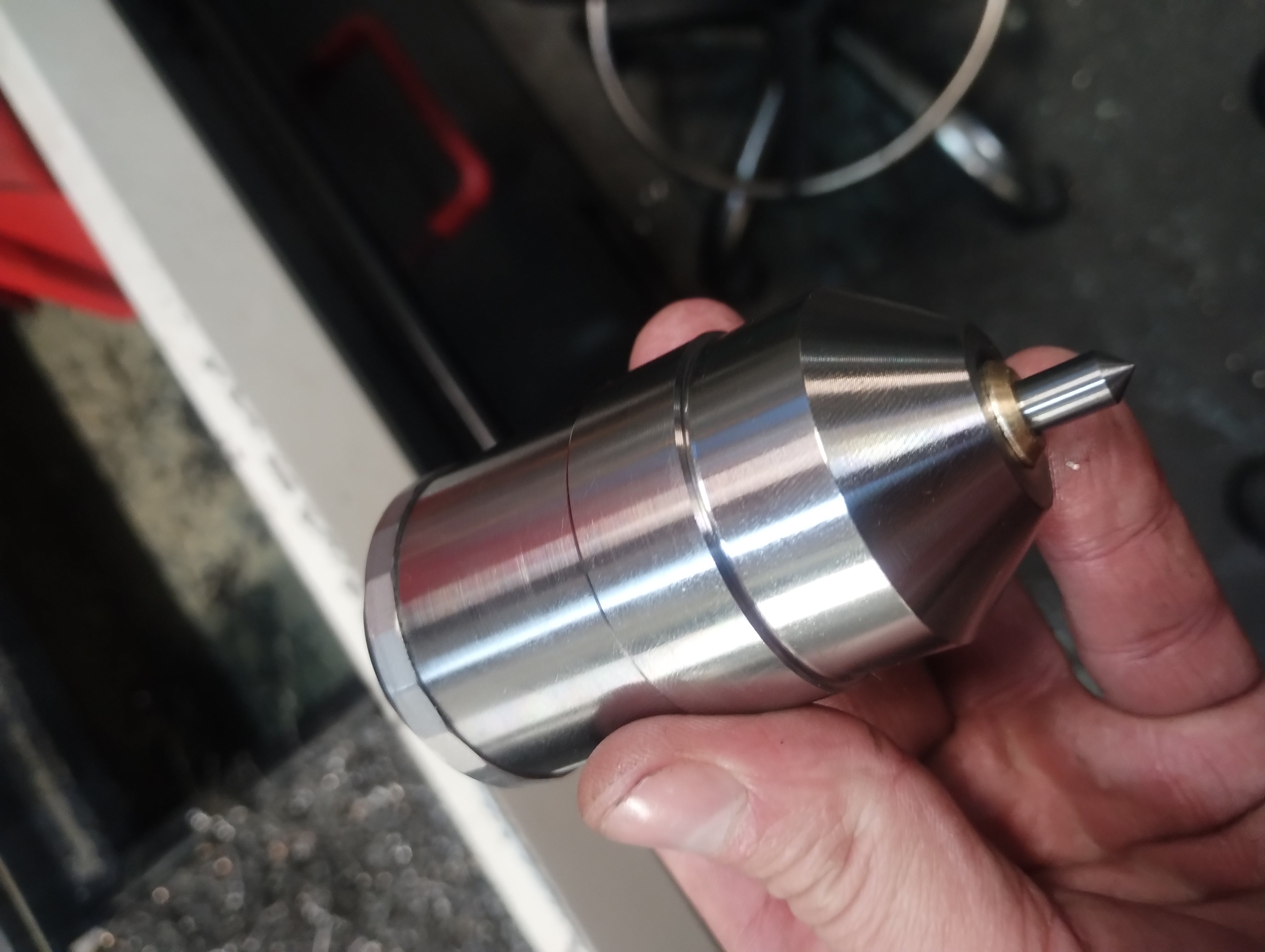

Ben Ash píše: 29. 1. 2025, 10:18 asi hodně záleží jak moc to bude fungovat (kolik se toho tím značí, jestli by pro občasné použití nestačilo upravit nějaké ruční pero.
Prý jim to profukovalo. Je to na rytí uren pro zvířata 8)
No už to skoro mám.

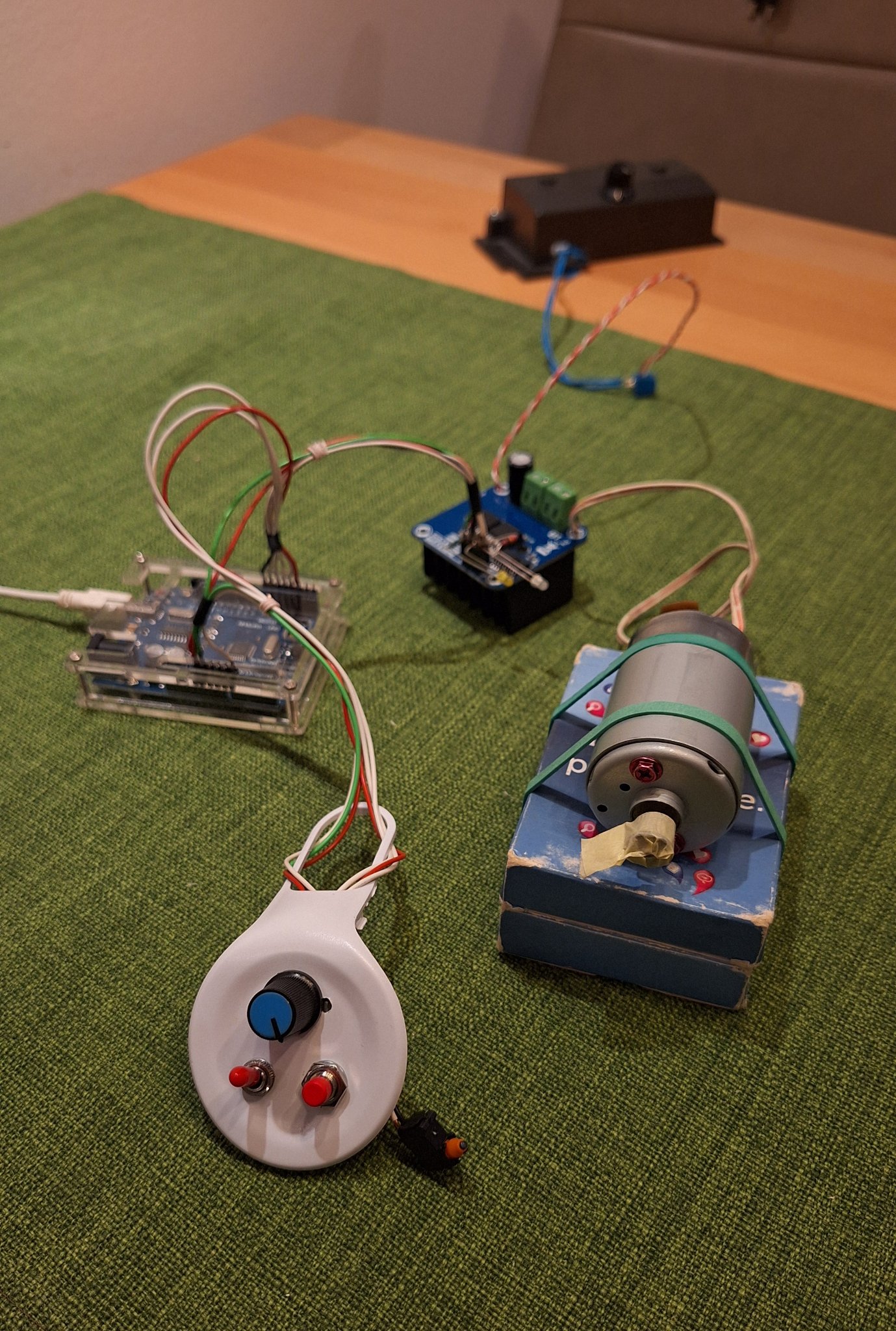

Pokusy s můstkem:
https://www.youtube.com/shorts/xQ7UtJGe1fk
LukasGunther píše: 30. 1. 2025, 7:05 No už to skoro mám.
Paráda 👏 Co je uvnitř?

Thomeeque- parádní věcička...to by se mě šiklo na otočnej svařovací stolek :lol:
Příspěvky: 9633
30. 1. 2025, 7:25
Ok, můžem se domluvit, ale jedině, pokud bude vytisklej na 3D tiskárně :wink:
Modros
Příspěvky: 2123
30. 1. 2025, 7:28
Thomeeque píše: 30. 1. 2025, 7:25 Ok, můžem se domluvit, ale jedině, pokud bude vytisklej na 3D tiskárně :wink:
ok, pošli schema a kod :lol:

Thomeeque píše: 30. 1. 2025, 6:36
Skoro nic :wink:

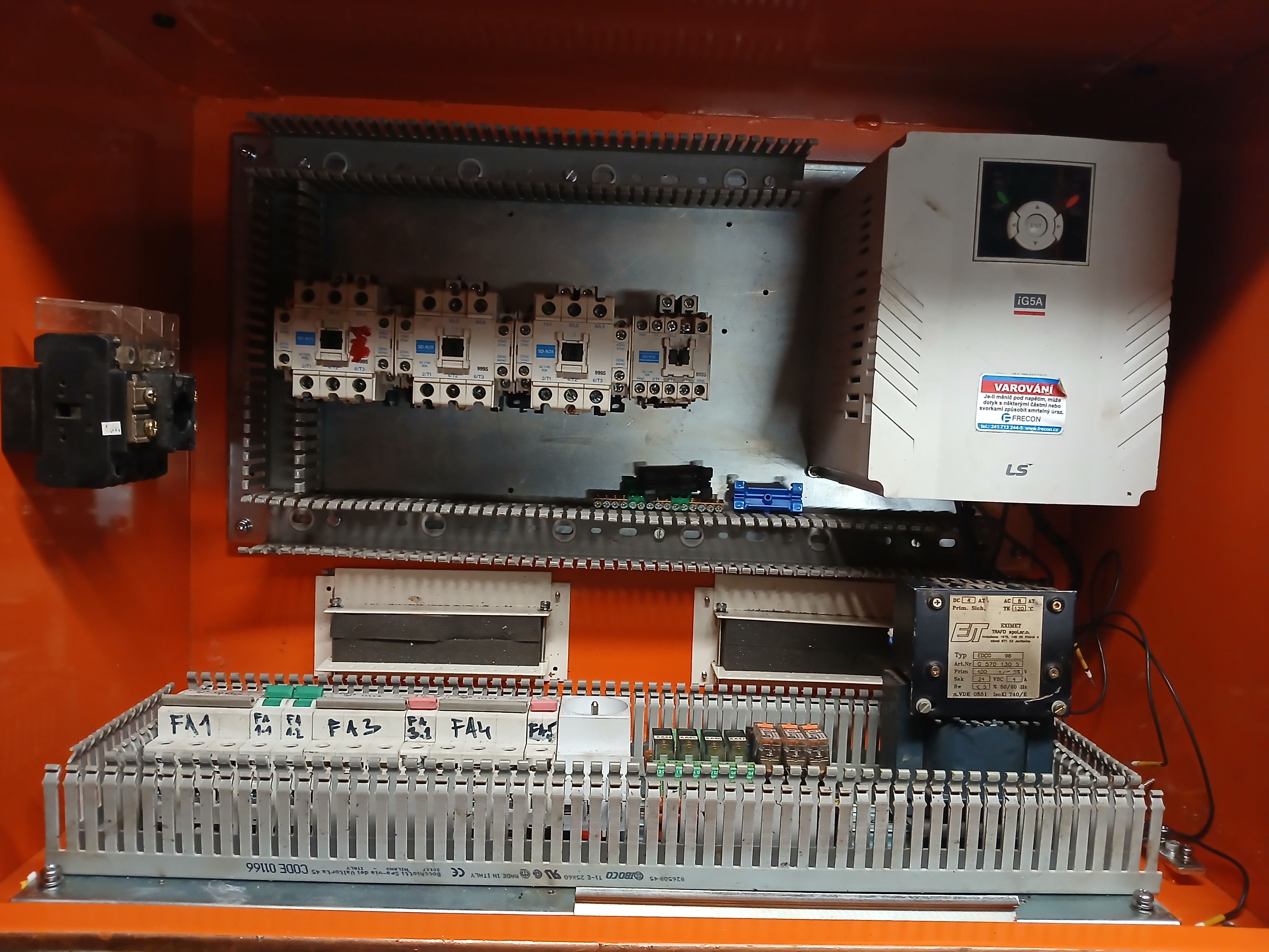

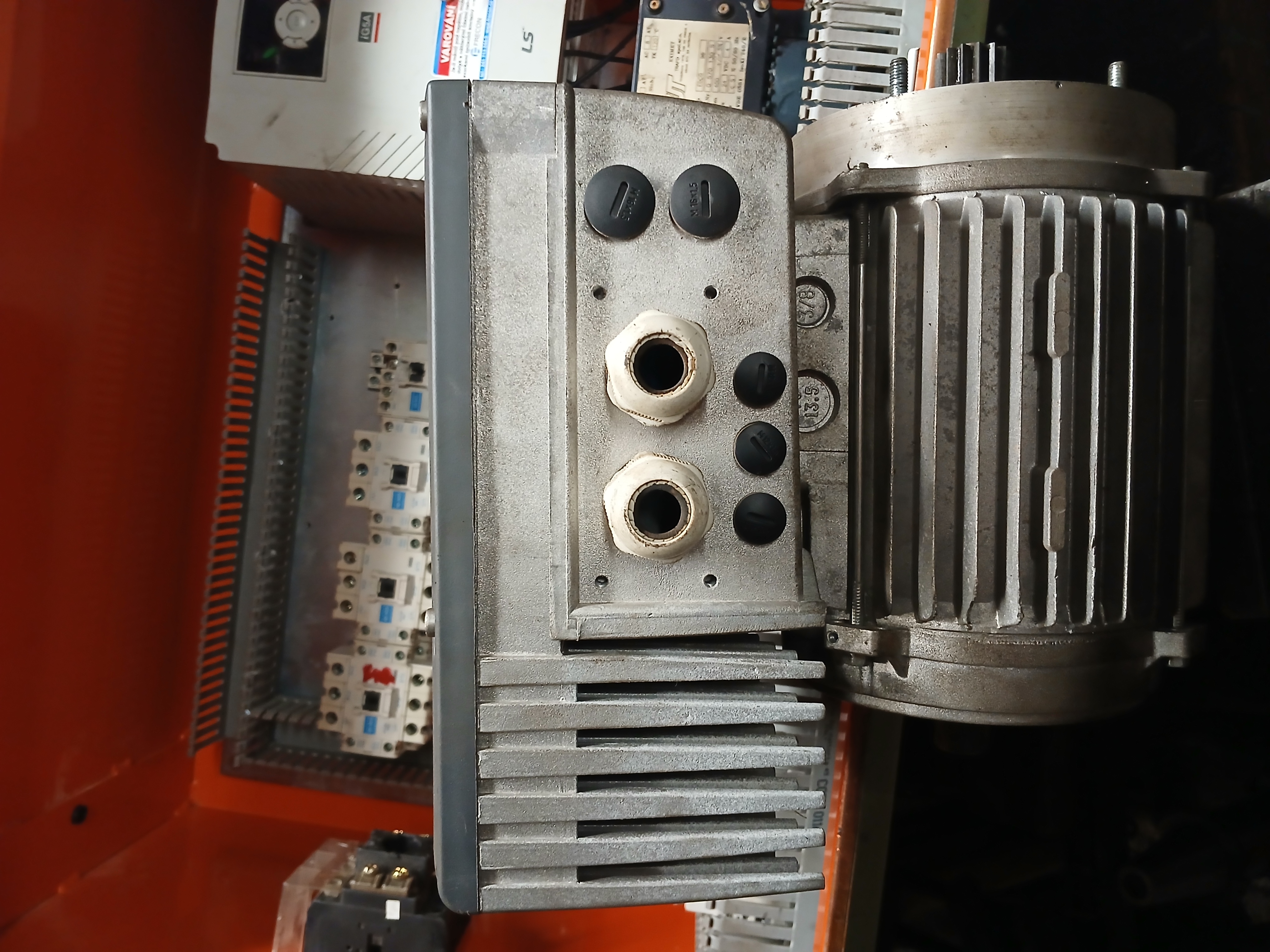

Trochu recyklace.

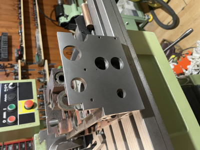

Srovnání čelních ploch suportové skříně. Originál je nemá lakované a tak chtěli zkrášlit. Srovnal jsem to homemade flycutrem z vyvrtavací hlavy VHR a pájeným TK nožíkem. S výsledkem jsem vcelku spokojený :-).
