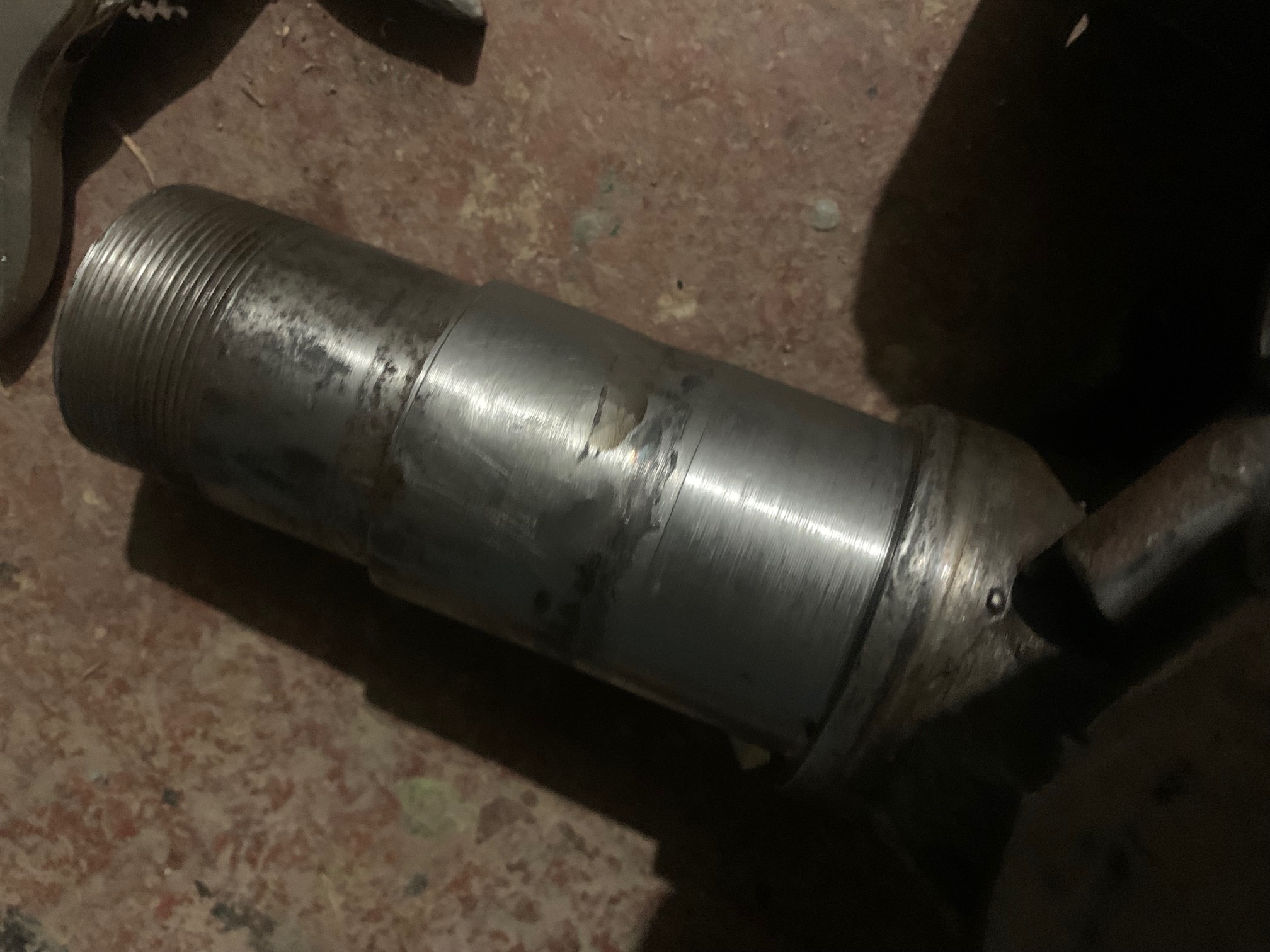

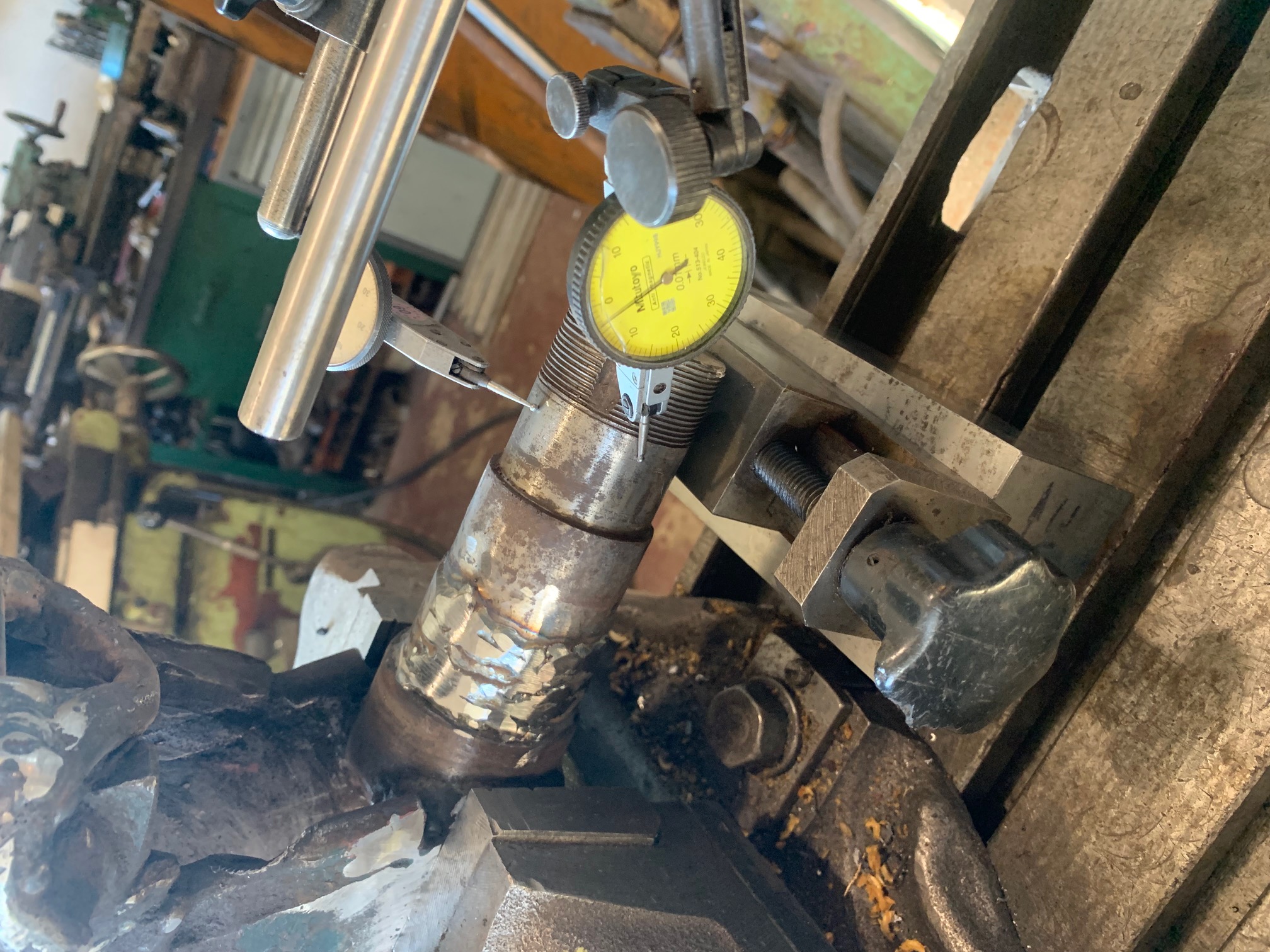

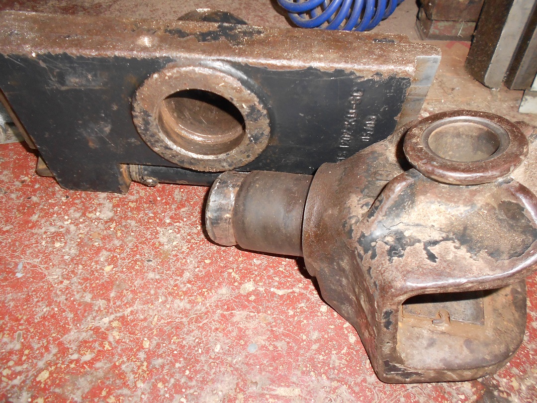

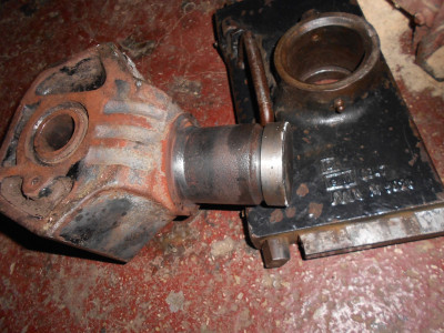

Oprava vybitého hriadeľa pod ložiskom na otoči kladky lesníckeho navijaku.

Tyhle navijáky - TUN 40, měli tuhle kladku původně dole, nahoře byla dvojitá - řadič lana. Ten se pak na prvních UKT sundal a tahle kladka se dala nahoru a lano šlo přes štít. Původně tam byl jen jednoduchý rampovač.
Bylo to původně na Zetor Super - 35 a 50 (ten měl náhodou spojku).
Táta na tom začínal u lesů. Jedna taková příhoda z natáčení - do Supra se originál leze zadem (pak se to předělávalo na bok) a týpek lezl zadem do kabiny a kopnul do páky zapínání toho navijáku. A jak to šlo přes ten řadič, tak mu lano trochu ustřihlo palec na noze. Pak jako vyšetřování, jak se to mohlo stát. Druhej to předváděl a co se nestalo - byl druhej bez palce. Jinak super navijáky- jednoduchost a životnost.

Ono to mělo mnohem větší sílu, než když je to nahoře (když ta kladka je vespod). Nezvedá se to na zadní. Jinak nadčasově vymyšlený. Dvojitý výklopný kuličkový ložiska na hřídelích a jestli si dobře pamatuju, tak u bubnu soudečkový ložisko 22220. Výhoda/nevýhoda je, že to má velkou sílu. A nemá přetěžovací spojku. Takže uletí lano/řetěz nebo praskne vývodová hřídel... Jde to natvrdo. Je tam zubová spojka. U LKT-81 (máme ho pro vlastní potřebu/mnoho lesů) to prostě čerpadlo nebo hydromotor nedá a zastaví se.

Máš 100 % pravdu. Pokial stroj ako-tak ide, tak sa na tom ryžuje, a až keď je to natotáč skurv.né, potom sa rieši oprava. Že sa zákonite ničia aj veci okolo toho, na to nikto nemyslí. Na tej kladke praskal vnútorný krúžok toho ložiska. Kladka sa nenaklápala, a ničilo sa lano. No robilo sa dalej, až sa ohla aj samotná hriadel pod tým horným ložiskom. Dalo to práce nejak ustaviť, aby to potom nešponovalo. Bolo by dobré taktiež opraviť aj ten priemer pod horným ložiskom, no to majitel nechcel.
Pri takých prácach je dobré popredu trochu nadsadiť cenu- dole s cenou sa potom dá ísť, ak súm s tým neni problemy.

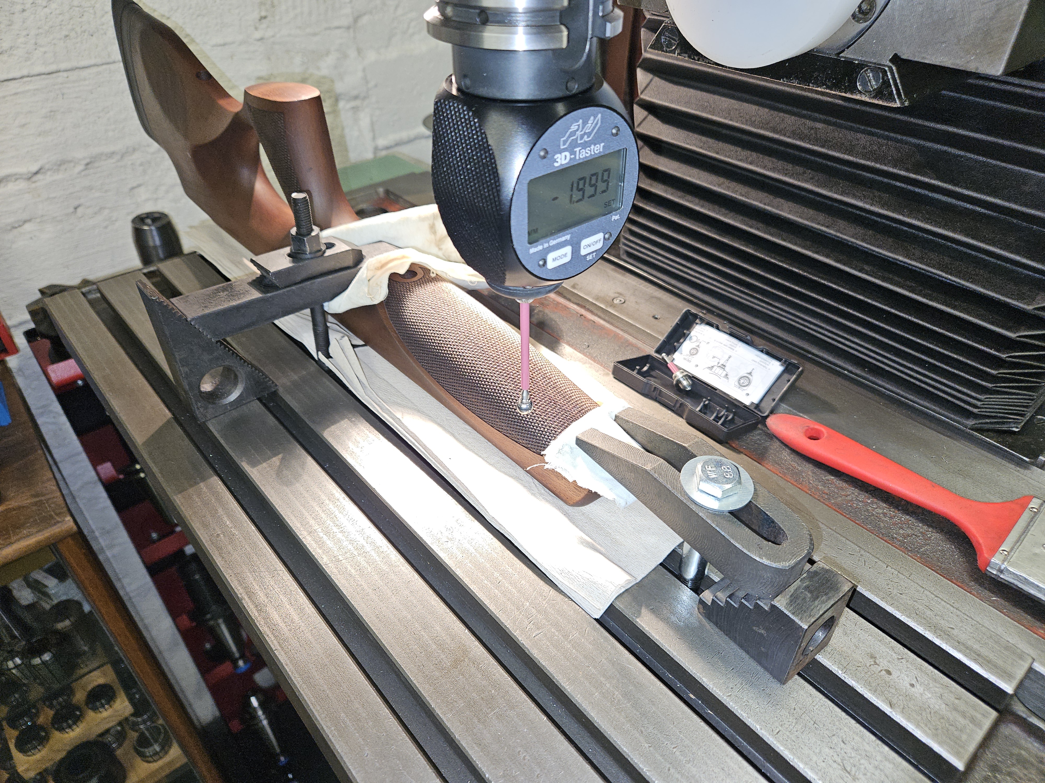

Ahoj kamarádi

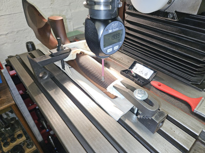

už jsem se strašně nudil s nemocí, musel jsem aspoň na chvíli do dílny :D

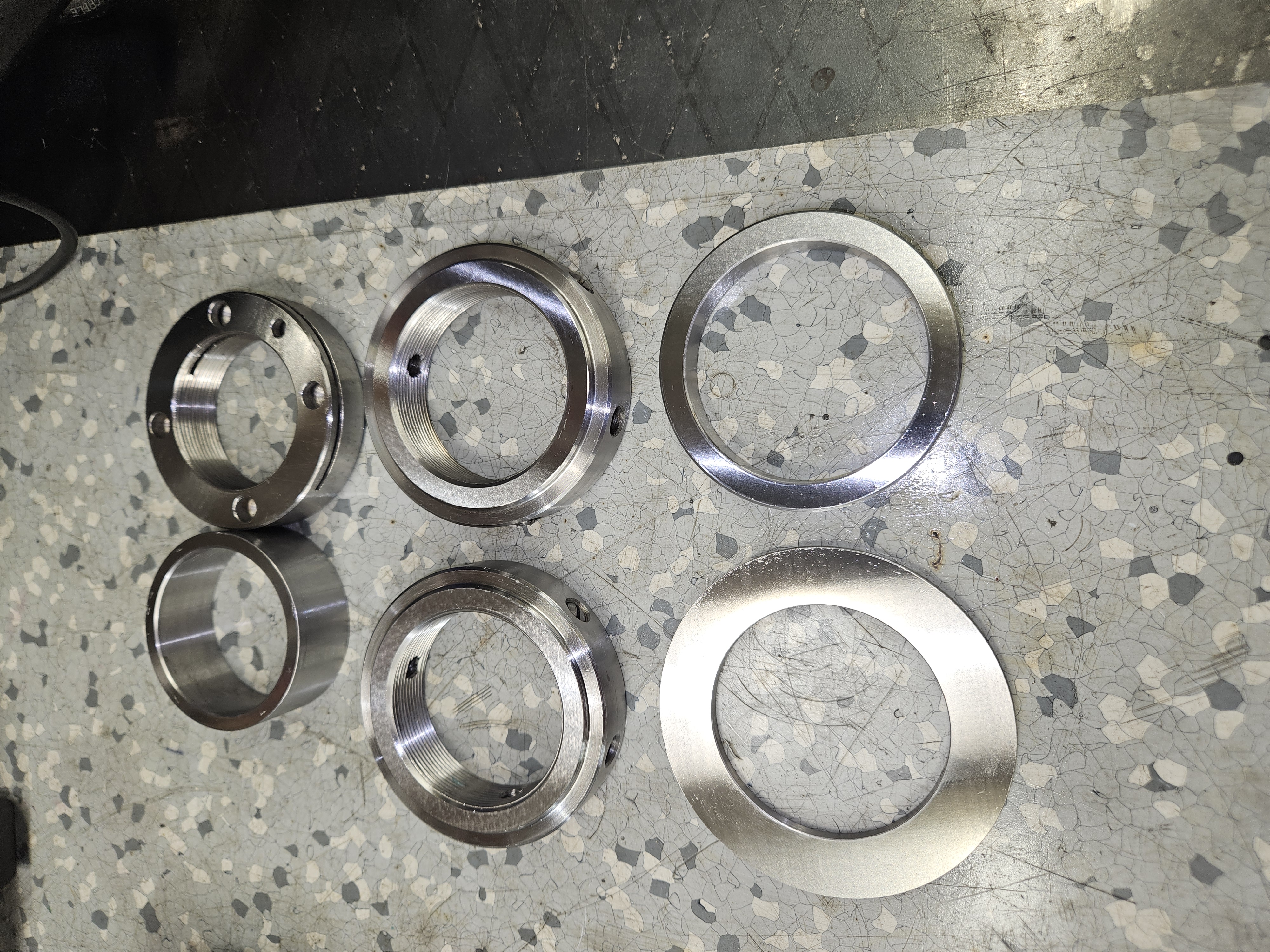

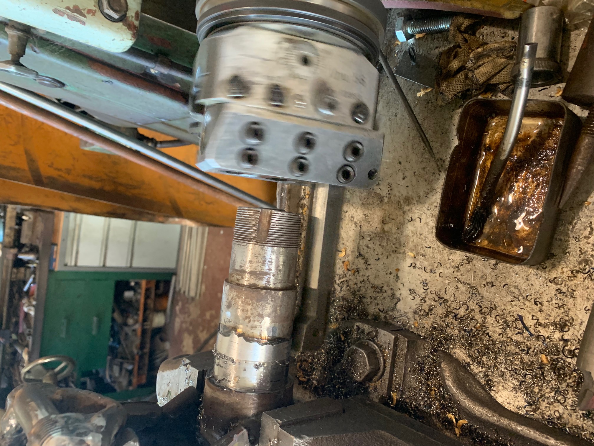

Tohle je včera, Pavlovy kroužky do vřetena, některé jen snížit o dané stovky, jiné srovnat bez ohledu na úběr, Jerguši já vím že je to čučkařina :lol:
Příspěvky: 6522
7. 2. 2025, 6:25

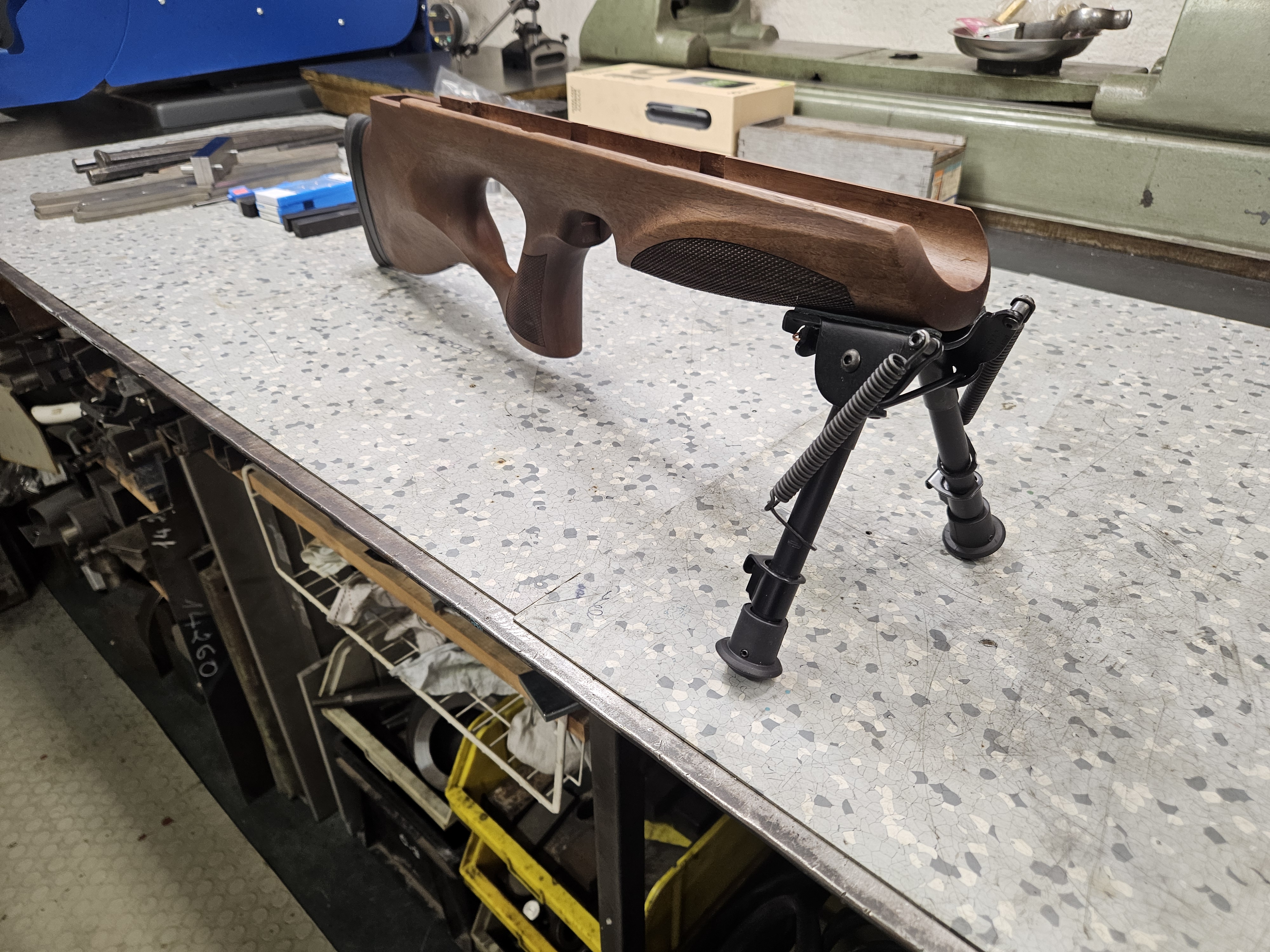

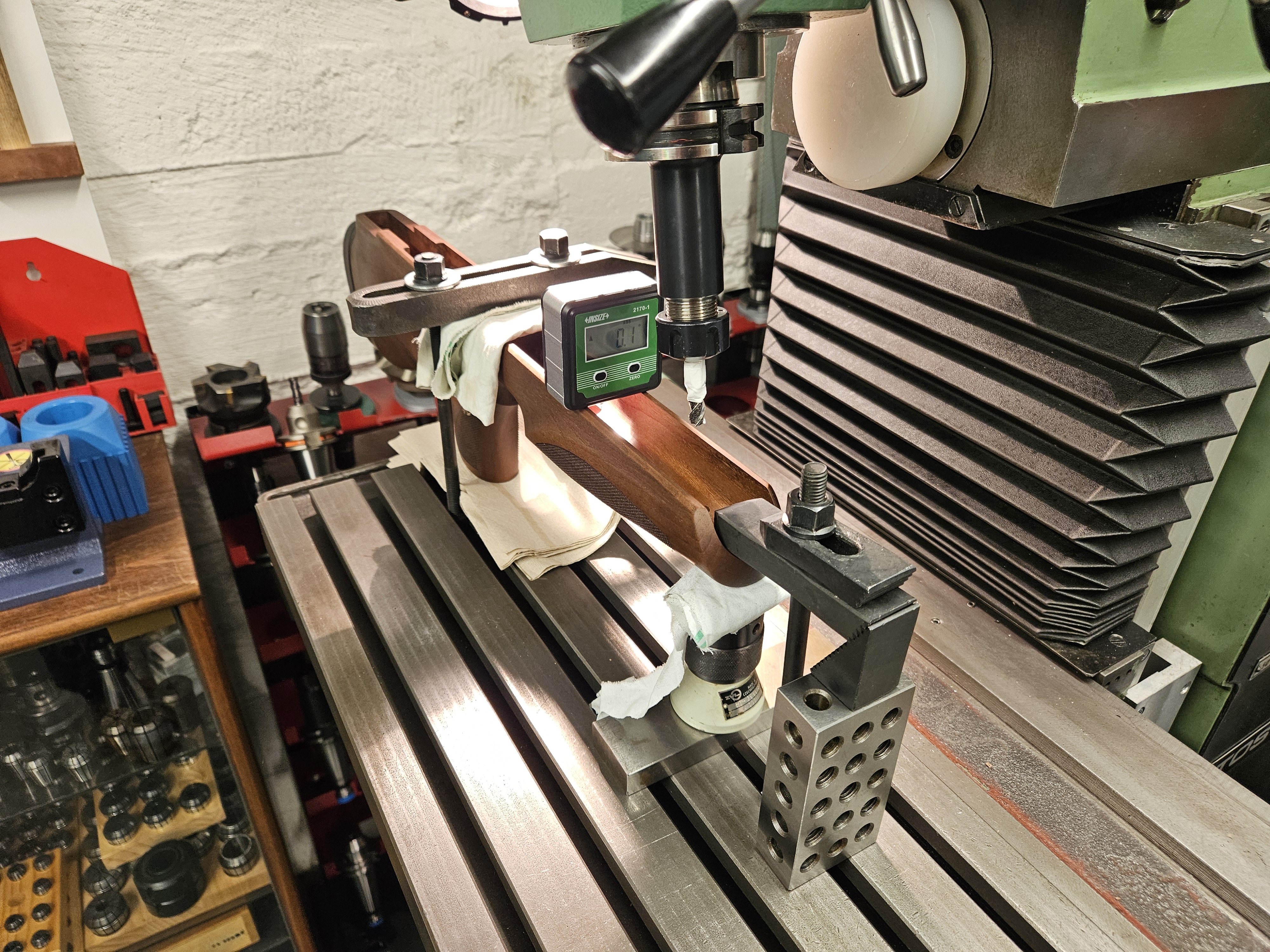

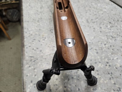

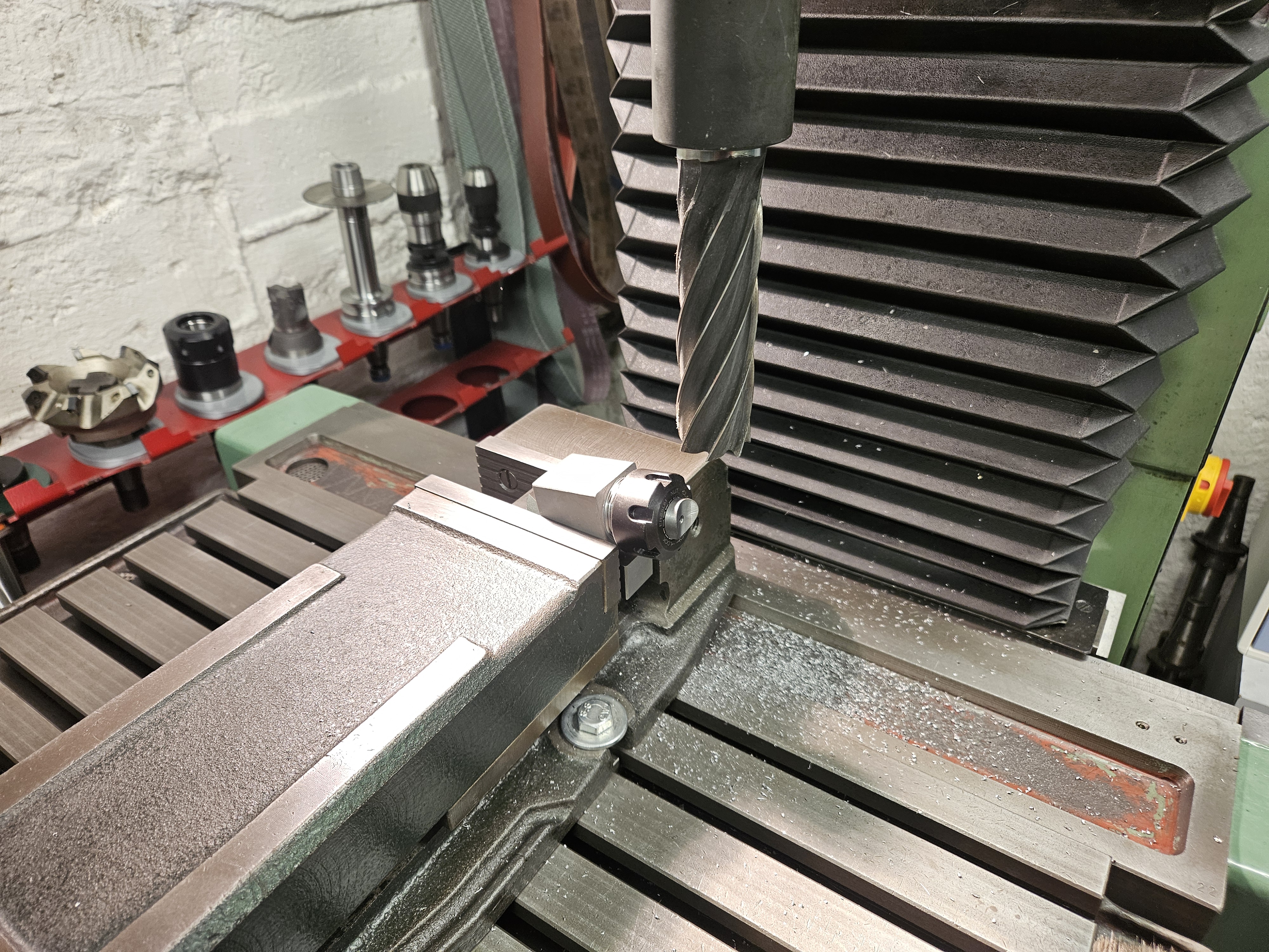

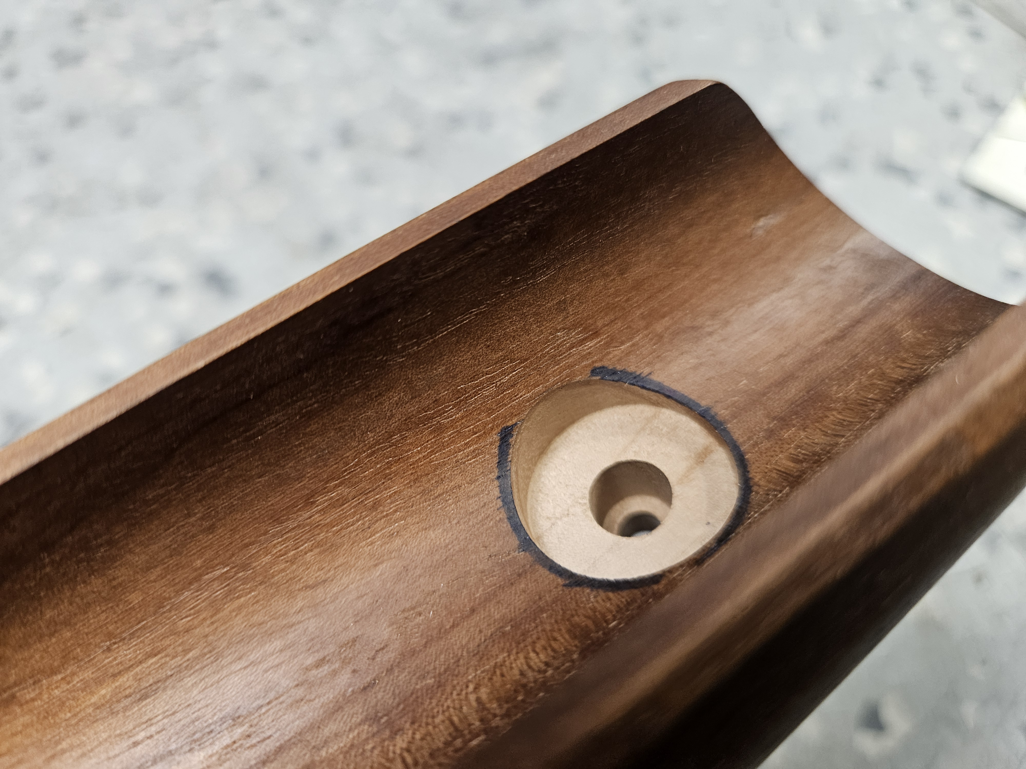

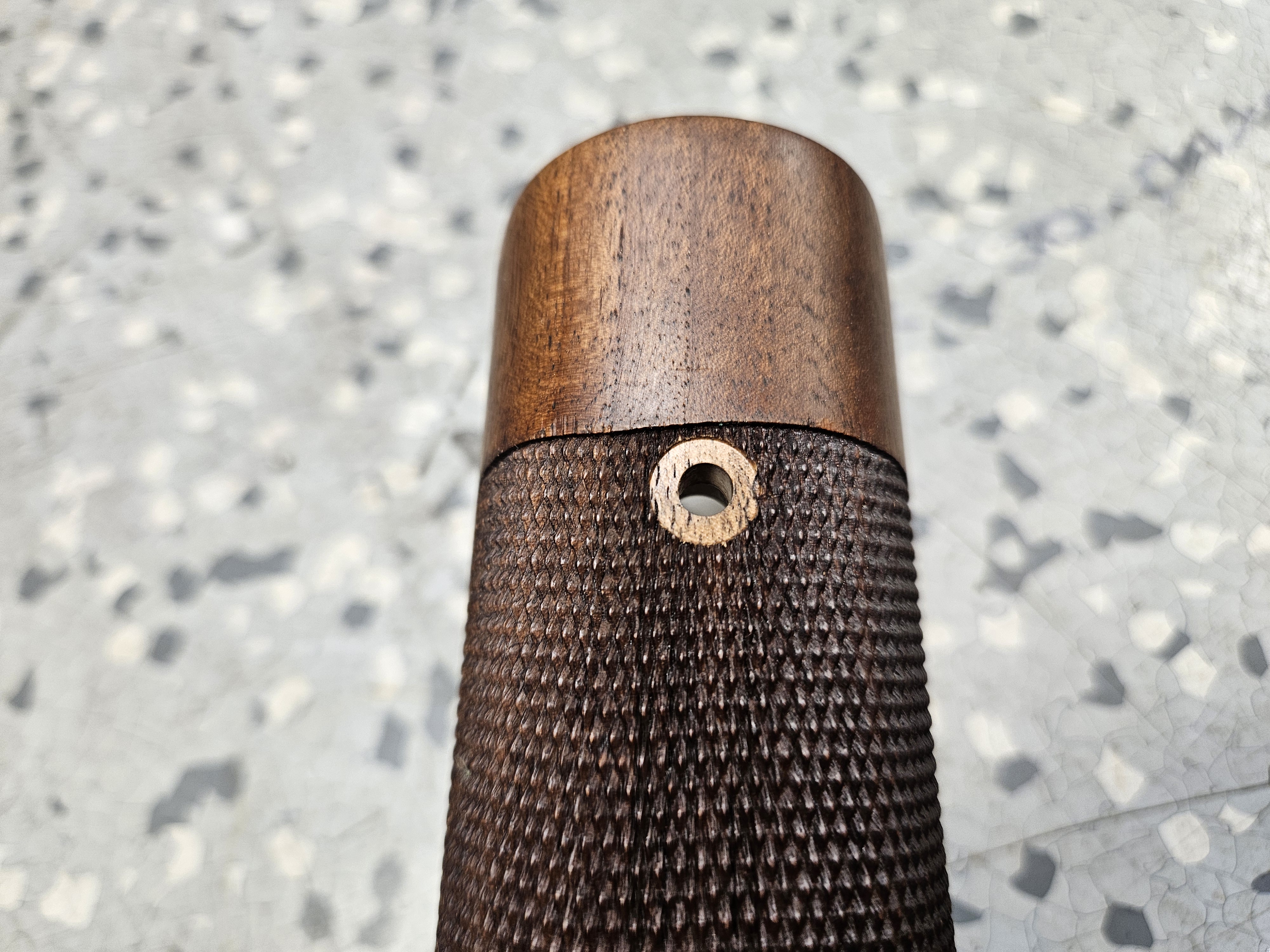

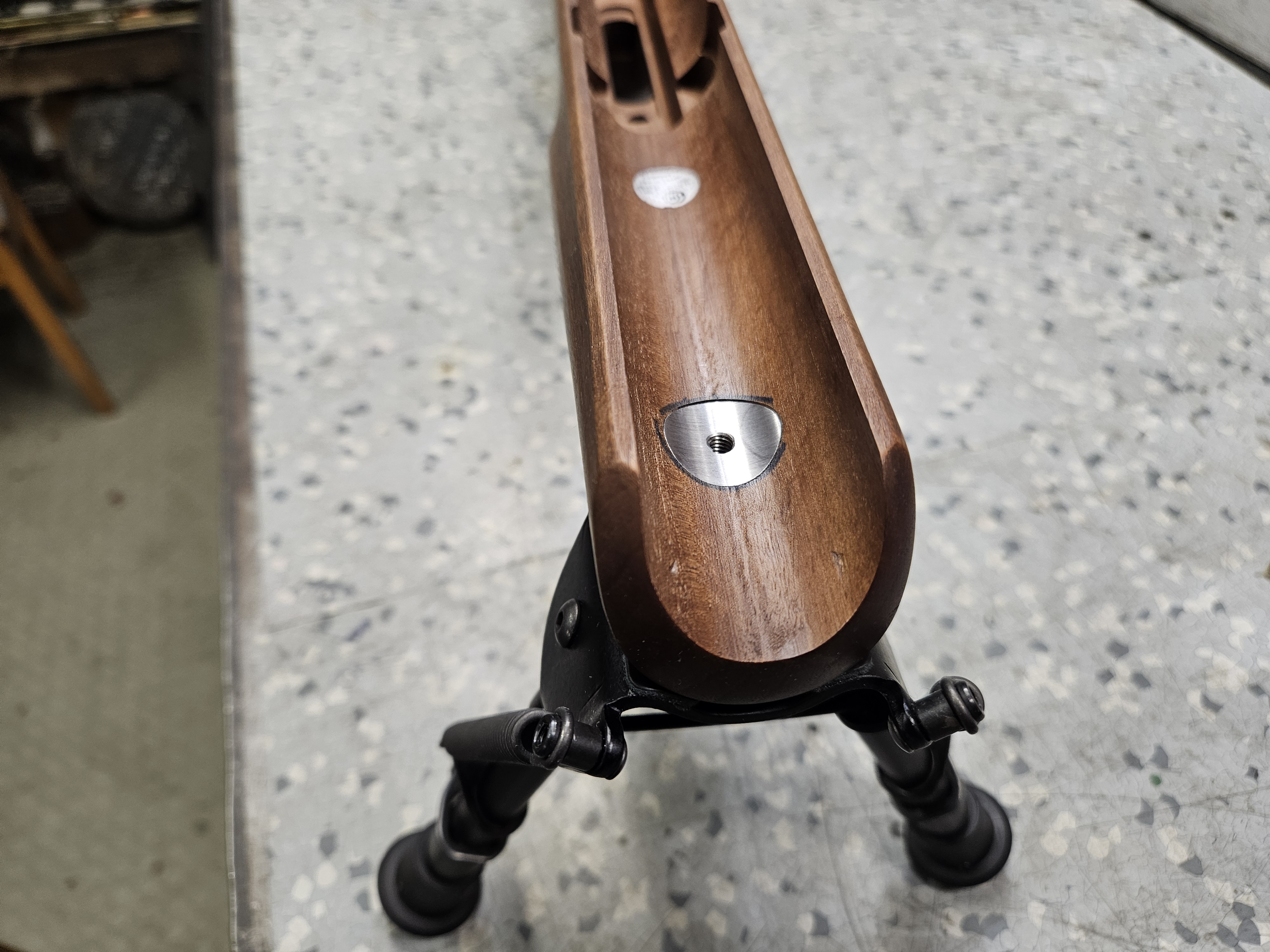

No a dneska troška lepší práce, instalace adaptéru na pcpčko, výrobce se na přípravu samo úplně vyprdnul :? Dodaný vajglík naprosto naprd, zřejmě do duté kompozitní pažby, do dřeva na nic.
Takže jsem vyrobil nový, samo zasr... UNF závit, no aspoň jsem si koupil závitníky :)
Abych nezničil dřevo, trochu porod to na stůl upnout a srovnat, pod úhlem vyvrtat, otočit, zahloubit na dva průměry. Vajglík ubrat, naštěstí jsem našel 32mm frézu mk4 a s ní to udělal.
No a harrisky jsou na místě :)

mikiki
Příspěvky: 777
Registrován: 5. 1. 2011, 4:33
Bydliště: Vysočina
7. 2. 2025, 6:47
Teda fakt hezký.
Já Harisky vždy řešil jen šroubkem do "podpažbí" ale toto je profi :D

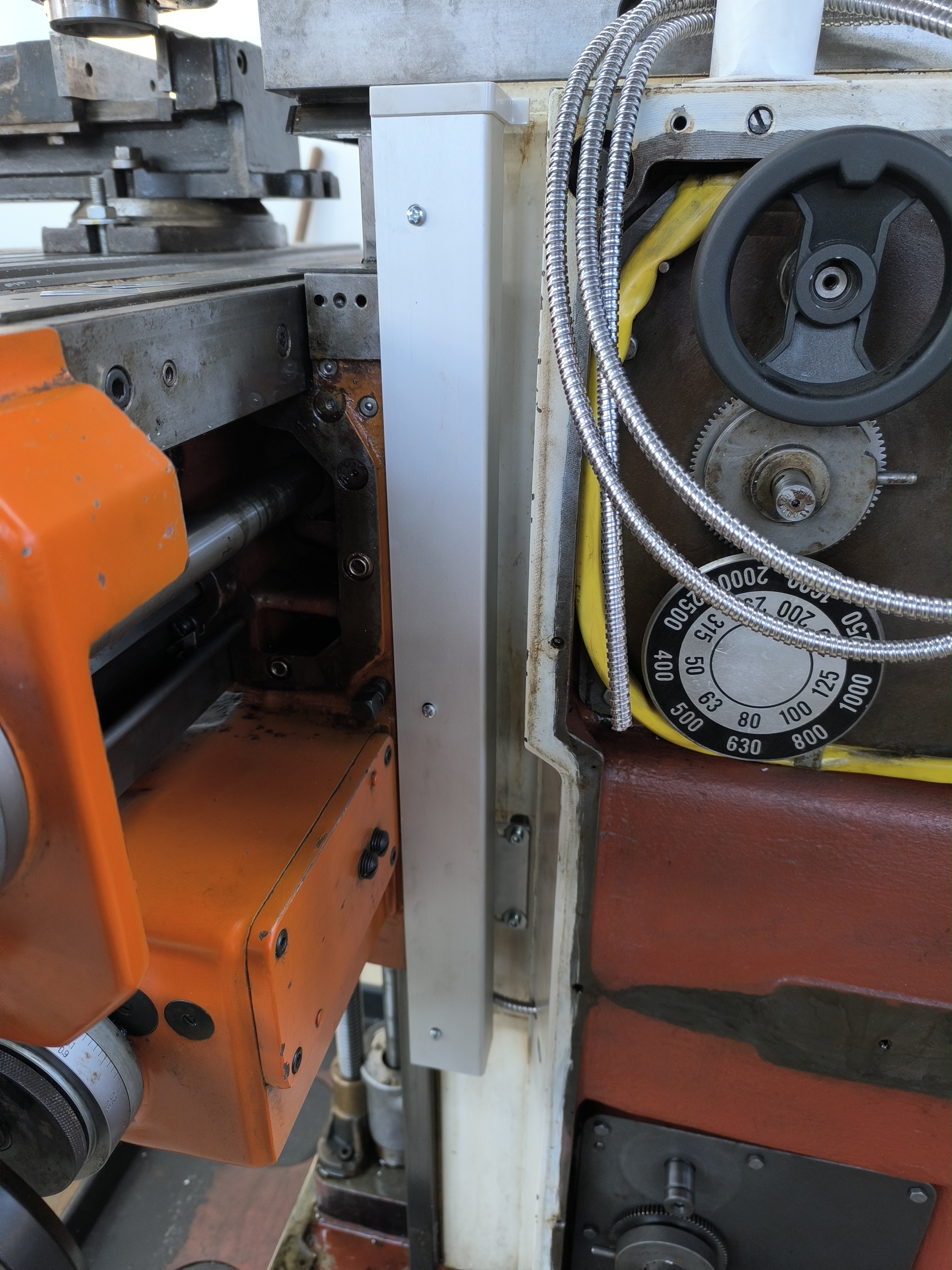

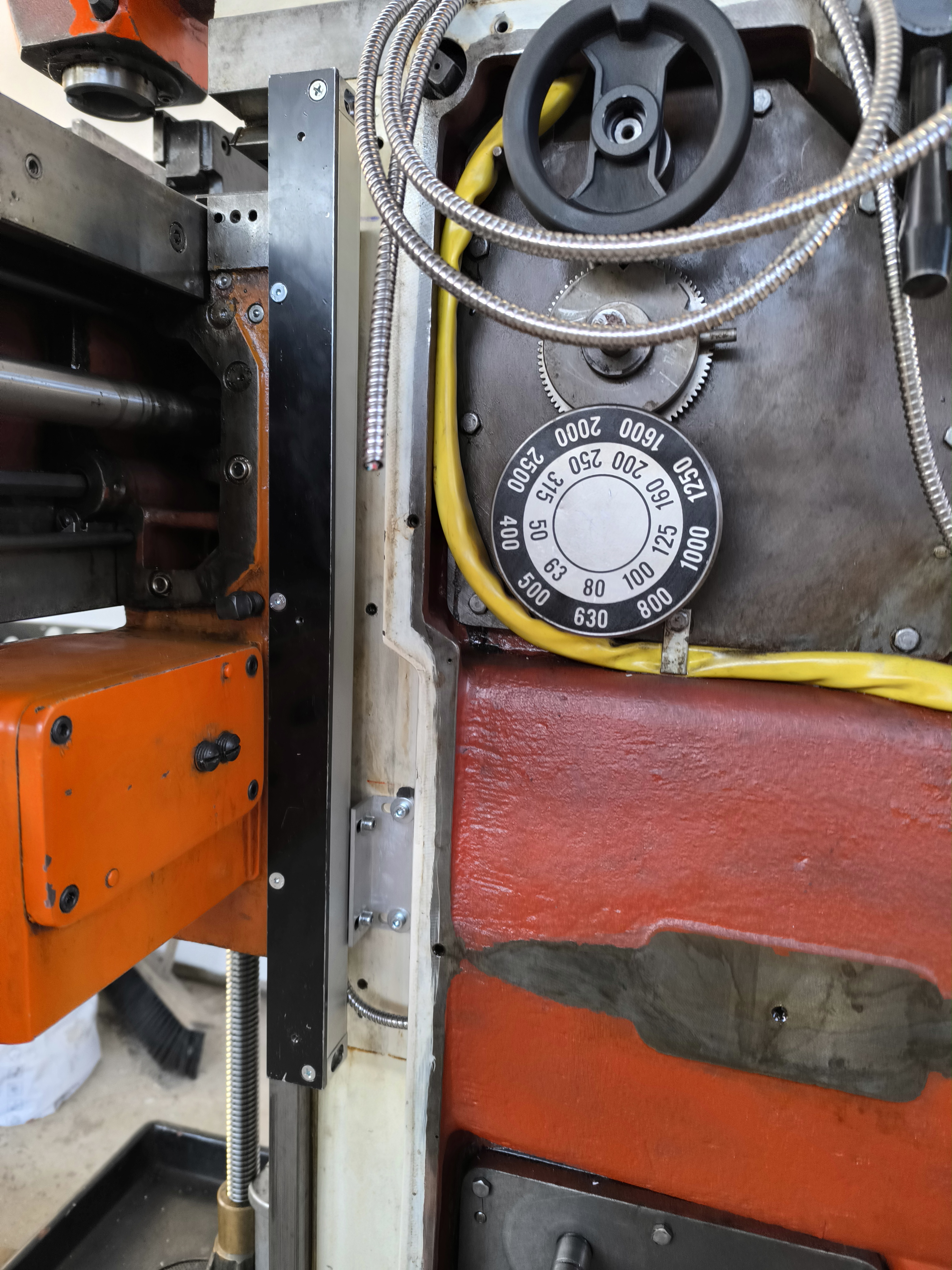

Montáž DRO-Z na mé fence.
