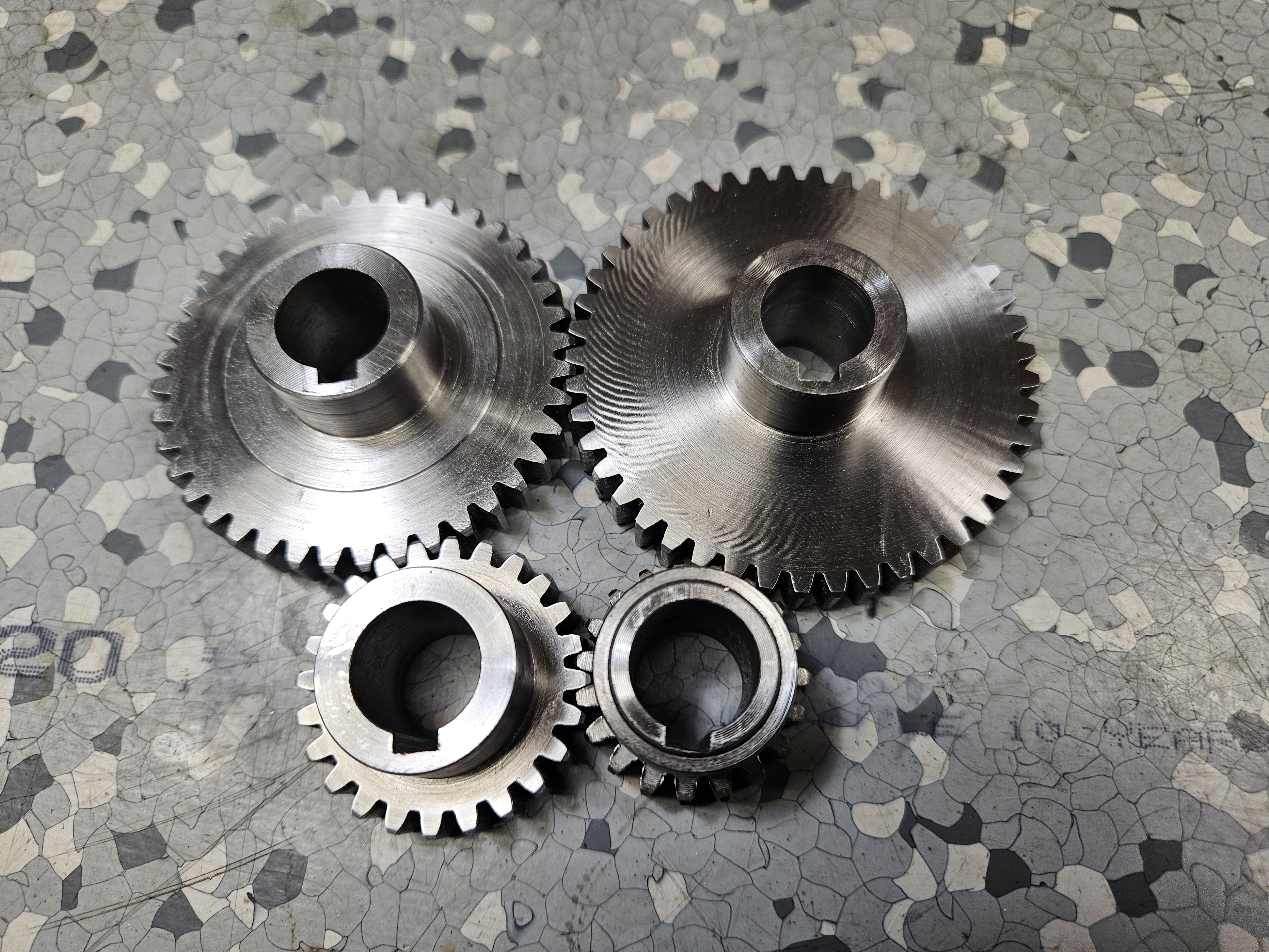

Charon píše: 15. 2. 2025, 5:14 A nová hlava je hotová :)
To by jeden neřekl jak dlouho trvá rozměřit a vyrobit šest posr... děr :mrgreen:
No ale musel jsem se vyšponovat než vyšťouchám ty čtyři ozubená kolečka, hubou tu hlavu dělám asi dva roky :lol:
Kdeže 2 roky, jen rok a 7 měsíců :lol: No povedla se ti, jak to šlo obrábět?
a ten nůž takhle blbě jak je na fotce jsi dal proč? :D zgómne to AI a je to v prdeli

Jen zkouska jak sedly plošky, muzu ho dat libovolně a tohle bylo to druhe

Ahoj šlo to rozumně, jen mám pocit že jsem při jedné díře narazil na vměstek něčeho tvrdšího a musel zpomalit. Bál jsem se i o závitník, ale dopadlo to dobře :D

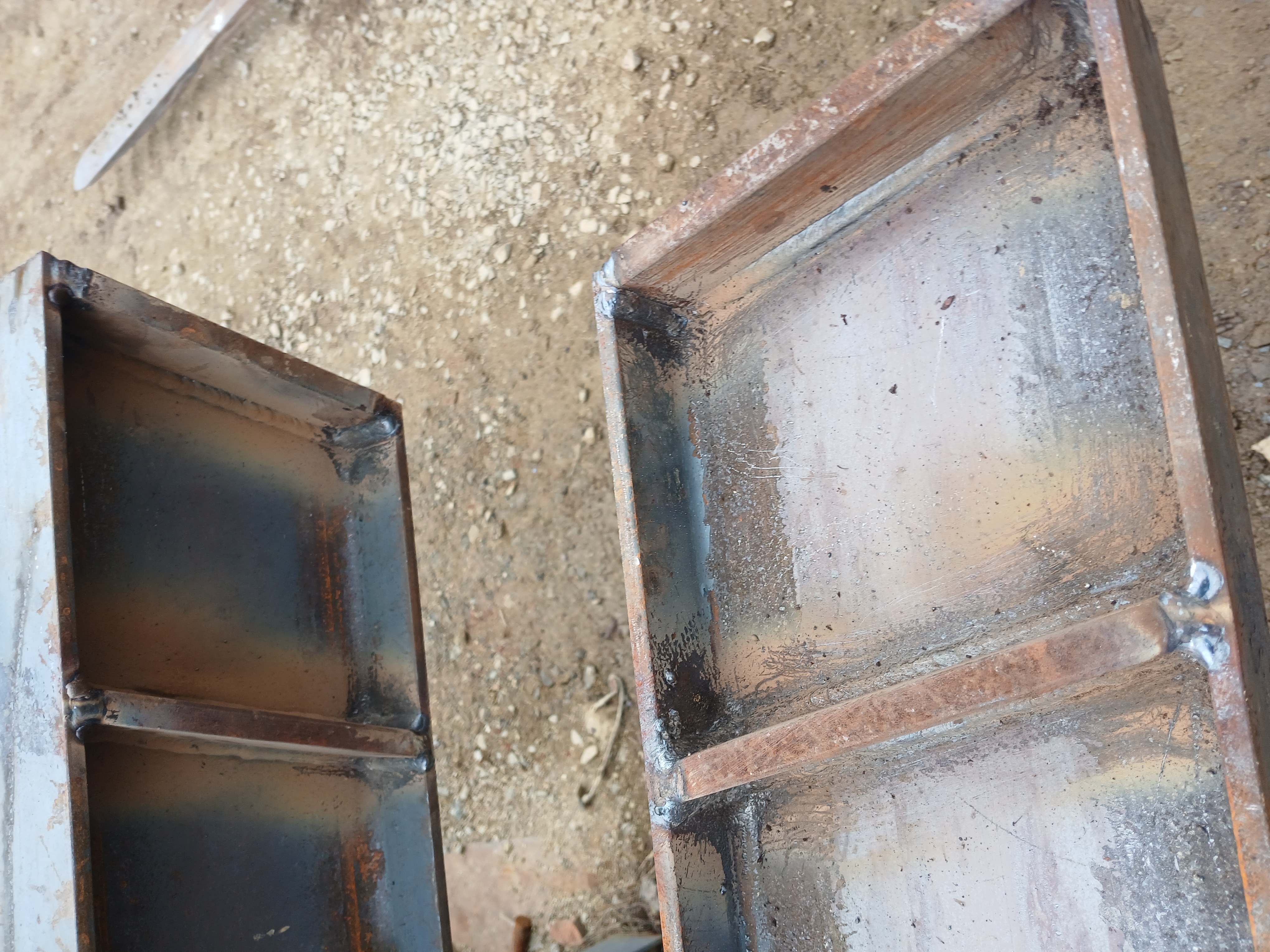

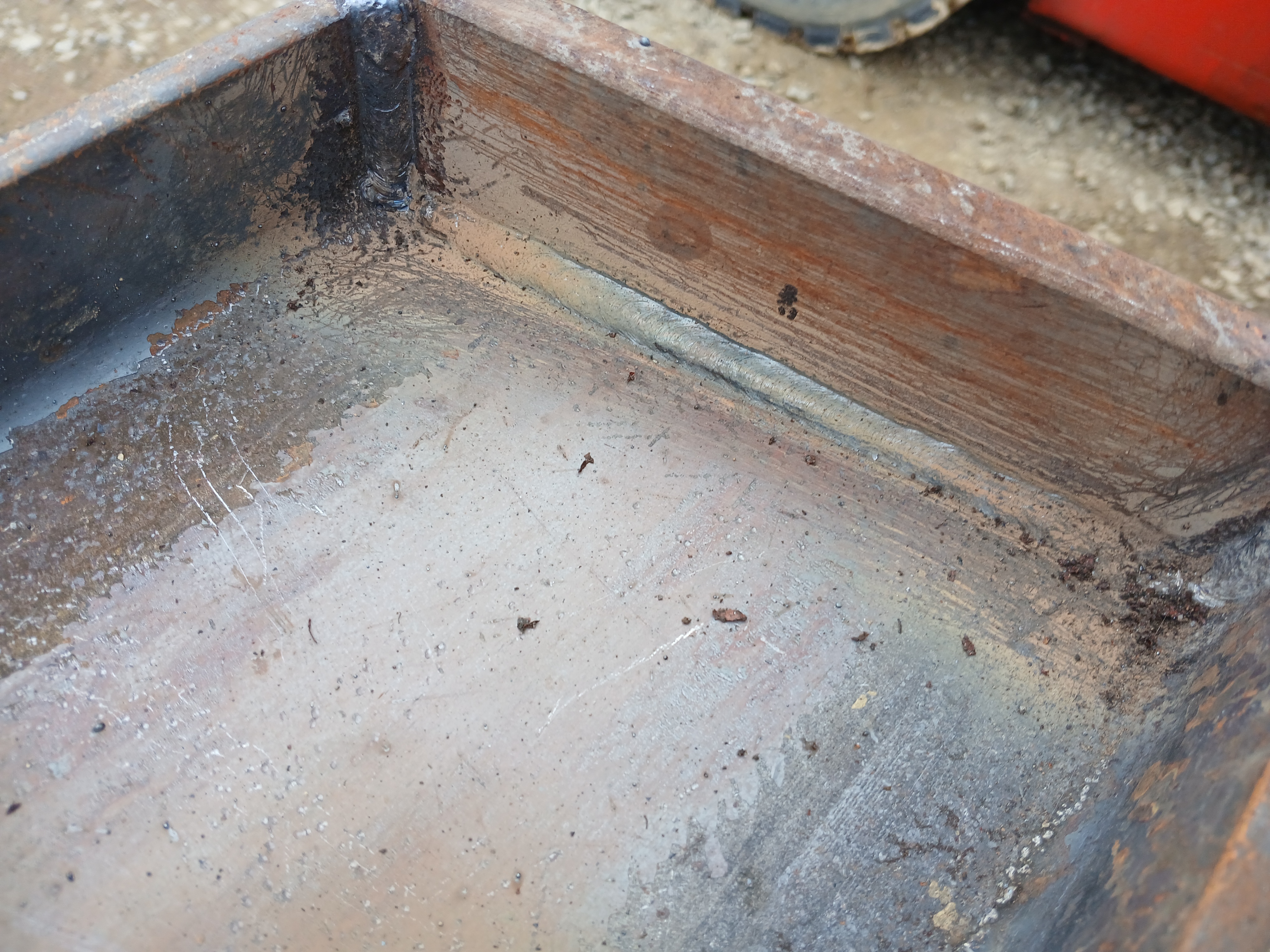

Tak jsem se pustil do zbytku haly. Lepič elektrárenský :lol: . Pár žeber.
Kemppi PS 3800 a 3.2 mm ESAB OK 48.00
Bohlerkama jdou ale líp stoupáky a kouťáky nad hlavou.

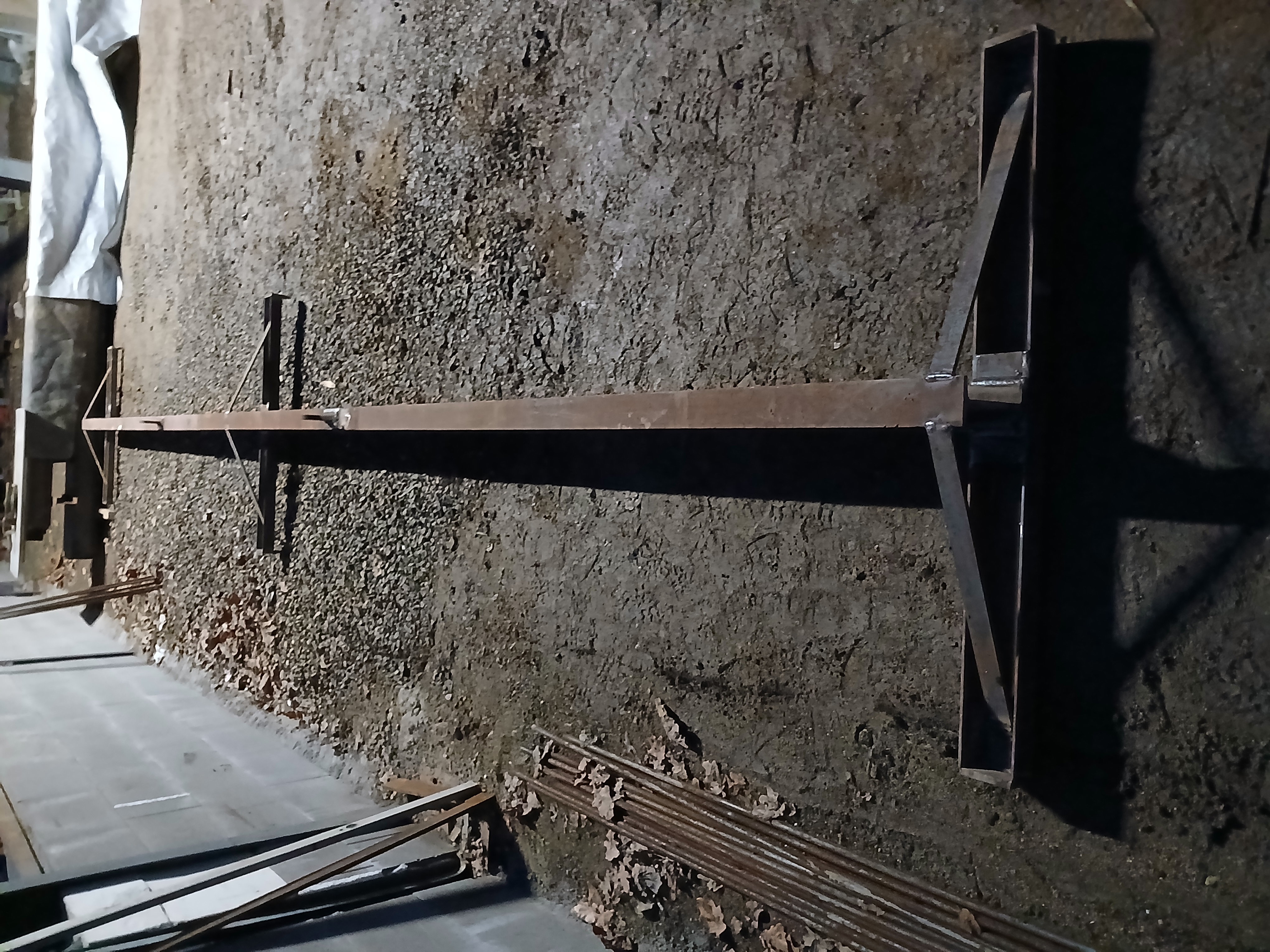

Dnešní rychlovka. Prej pane ten a ten, zejtra vám přivezeme PUR panely.
Kdyby nebyly 9 metrů dlouhý, tak to vezmu Destou zespod. Ani oběd a večeři jsem nestihl :lol:

stanik84 píše: 24. 2. 2025, 5:18 Kdyby nebyly 9 metrů dlouhý, tak to vezmu Destou zespod. Ani oběd a večeři jsem nestihl :lol:
Vy ostatní tomu rozumíte? :D

Předpokládám, že 9 metrů dlouhý PUR panel, položený naplocho a podepřený v polovině, se zlomí vlastní vahou.
Obzvlášť pokud jich leží několik naskládaných na sobě.
Příspěvky: 2775
24. 2. 2025, 5:51
Normální vahadlo na sendviče. Oni by se totiž zlomily :wink:

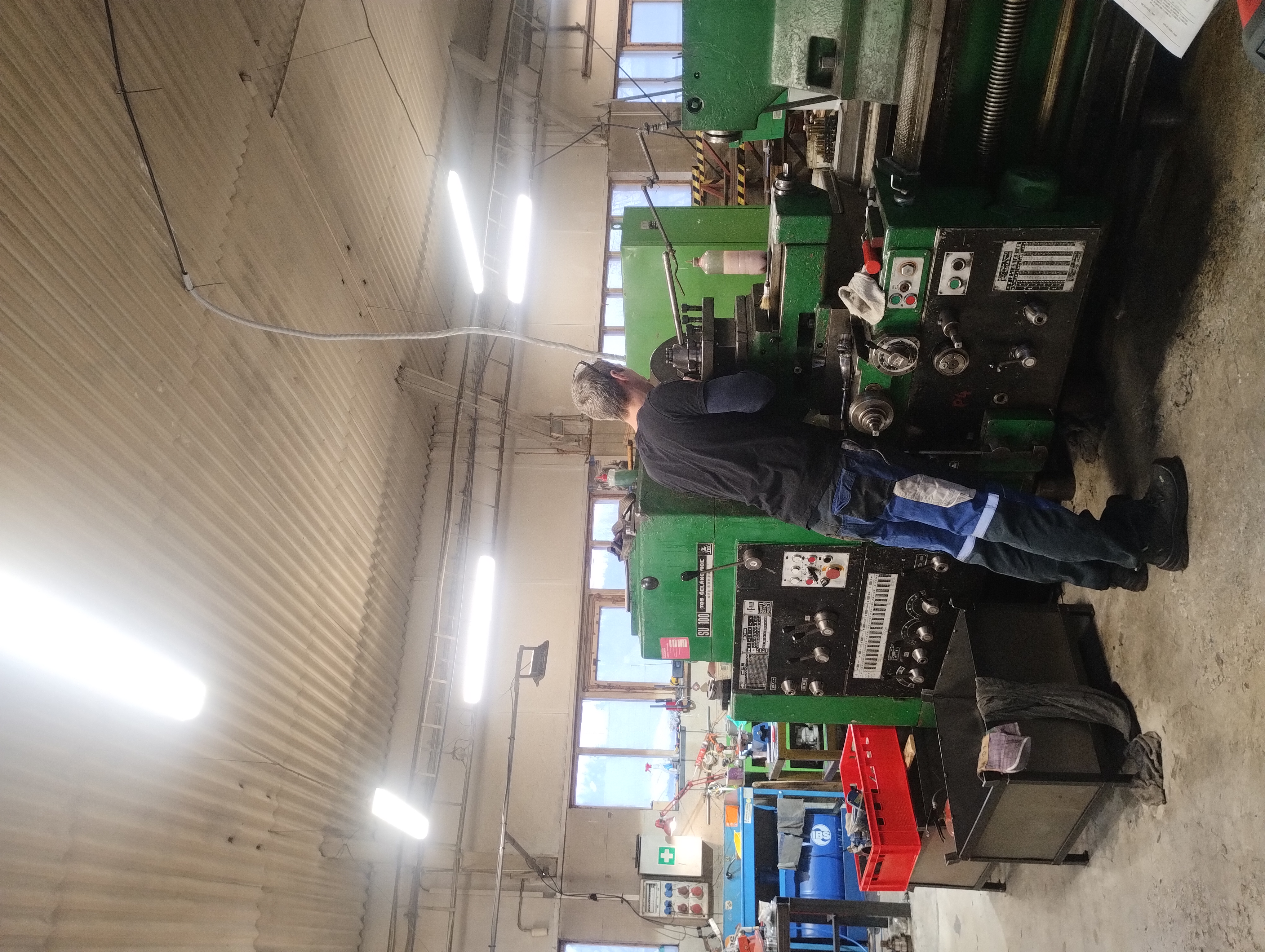

Dneska SU100 dobrý heblo hlavně ten koník jsem si připadal jako bych řídil loď :mrgreen:

Habešan píše: 24. 2. 2025, 5:50 Předpokládám, že 9 metrů dlouhý PUR panel, položený naplocho a podepřený v polovině, se zlomí vlastní vahou.
Asi tak. Chtěl jsem udělat ty dva krajní posuvný. To dodělám, až přivezou stěnový. Budou kratší. Tak to pak uřežu a překopu. Nebyl čas. Kolem toho íčka bude objímka a šroub na zajištění zeshora.
