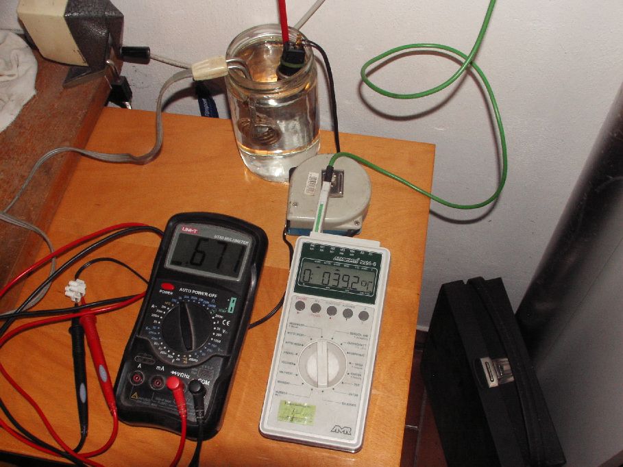

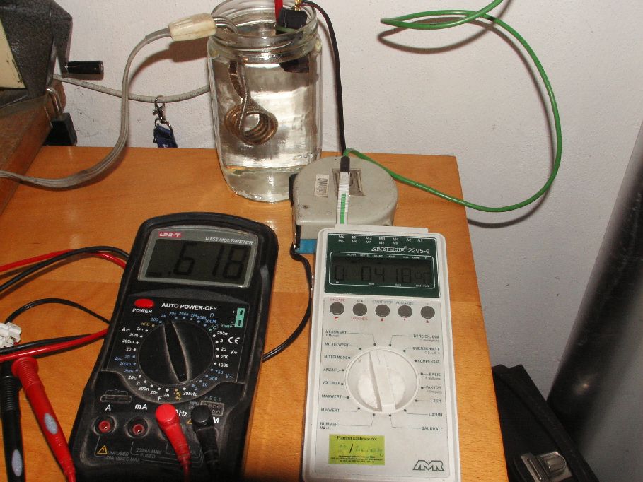

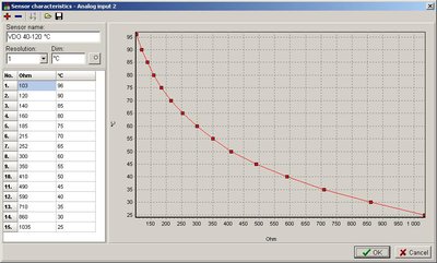

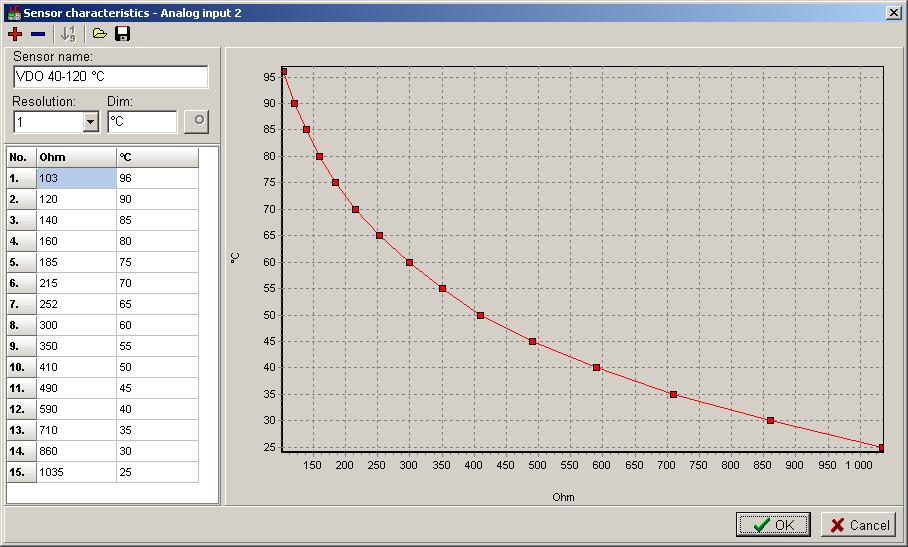

nefalšovaná laboratorní práce - čtení charakteristiky čidla teploty škoda felicia

finito, už to měří správně

...to se to měří když jsou digitální přístroje :)
měřila jsem před lety na plynovém sporáku ,rtuťovým teploměrem a baterií s ampérmetrem a voltmetrem ....ponořeno v oleji
to by ještě šlo ,ale AVOMET má něšťastné rozsahy 3-6-30-60 a stupnice ...
tedy vše nejdříve ručně zapsat jako dílky do tabulky a přepočítat na logaritmickém pravítku nebo ručně a nakreslit na milimetrový papír graf ještě k tomu výpočet tolerance a rozbor měření....
Vše napsat na psacím stroji s německou klávesnicí a doplnit háčky a čárky a tuší dopsat vzorce a orámečkovat každou stránku protokolu...
měla jsem těch všech krámů plný stůl v laborce na škole 8)
Třešničkou na dortu bylo měření "černé skříňky"-opravdu to byla bednička a v ní jsme potají objevili smotek "ranžíru" dva dráty 0,3mm zkroucené cca 200m ,ale to jsme měli určit co je vevnitř na základě měření odporu,kapacity a indukčnosti....přístrojů byly dva stoly a nebyla to měření přímoukazujícími přístroji ,měřilo se na různých frekvencích a ve smotku byl někde záměrně zkrat a určovalo se kde je -vzdálenost v metrech od svorek... grafů bylo tedy úměrně více a rozborů ještě více a k tomu zahrnout datum měření ,teplotu a tlak vzduchu ,nedříve zděšení a pak hodně legrace :lol:

Já měl v rukávu ještě jeden zlepšovák, ale ten bohužel ztroskotal.
Abych nemusel celou hodinu a půl sledovat měřáky při pomalém chládnutí a opisovat, chtěl jsem si udělat záznam měřáků IP kamerou a pak to shlédnout v klidu rychloposuvem. Multimetr se ale sám vypíná, na což jsem zcela zapoměl. Takže hodina a půl sledování měřáků.
pavlaxy
Příspěvky: 1885
25. 7. 2014, 10:16
METEXy mívají RS232 a nacpat do PCčka ,
to chodilo i na 486tkách :D :P
Bývalo k nim přibalené CDčko s programy.....

Většina multimetrů má funkci, že když se při zapínání podrží určité tlačítko, tak se automaticky nevypne. Třeba to tenhle umí taky. Někdy na to bývá i na zadní straně tahák :-)

Tohle o čem mluvíš umí ten digitální teploměr zn. ALMEMO, on to vlastně není teploměr ale datalogger, ke kterému si můžeš připojit jaký chceš snímač.
Od chemických veličin, přes fyzikální až po elektrické a pod. Všechny sondy jsou plně kalibrovatelné.
Je možné mít připojené a měřit až 5mi sondami naráz (všechny mohou být dvojité takže 10 veličin). Dál v něm jede reálný datum a čas, má RS232 na PC, dále má přímý výstup na 24 jehlovou tiskárnu Epson. Bohužel nemám žádný z propojovacích kabelů takže jediné co můžu používat je maximální a minimální naměřená hodnota v paměti.
Snímače mám teplotní tyčové, ploché příložné, infra, anemometr, vlhkoměr, snímače diferenčního tlaku + 2ks prantlovy trubice i s teploměry, tlakové čidlo relativní do 10Bar. Je to prostě sada měřidel pro vzduchotechniku.
Navíc každá k němu připojitelná sonda má čip, podle kterého ji měřák rozpozná a nastaví si její uložené kalibrační hodnoty.
Celé je to v hliníkovém kufru a údajně to kdysi stálo okolo 150 tis.
http://www.ahlborn.com/Almemo.html" onclick="window.open(this.href);return false; pochopitelně ten můj model už se nevyrábí tudíž tady není

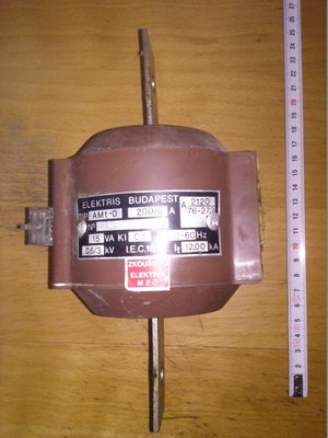

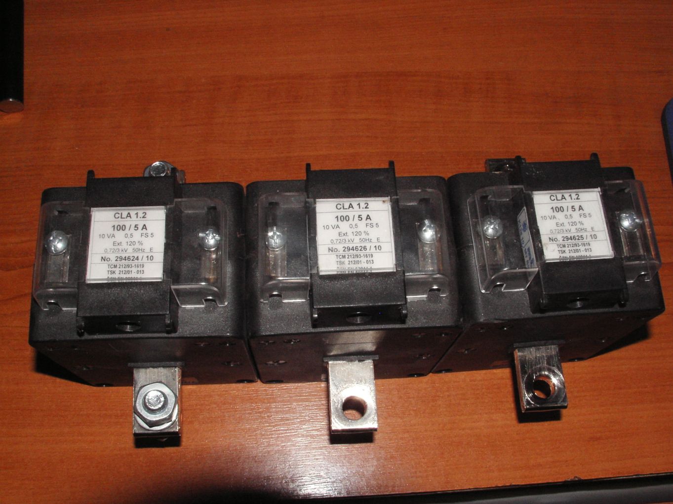

Sháním 3ks proudová měřící trafa 50/5A nebo i víc A na primáru ale sekundár musí být na 5A.
Ideálně násuvné provedení a co nejmenší velikost.
Mám 3ks 100/5 ale jsou tak velké krávy, že mi zaberou místo za půl rozvodnice.
Dál mám maličké násuvné asi 10ks, ale ty jsou zase 100/1. Comap potřebuje seknudár 5A.
Nevalí se něco takového někomu doma?
