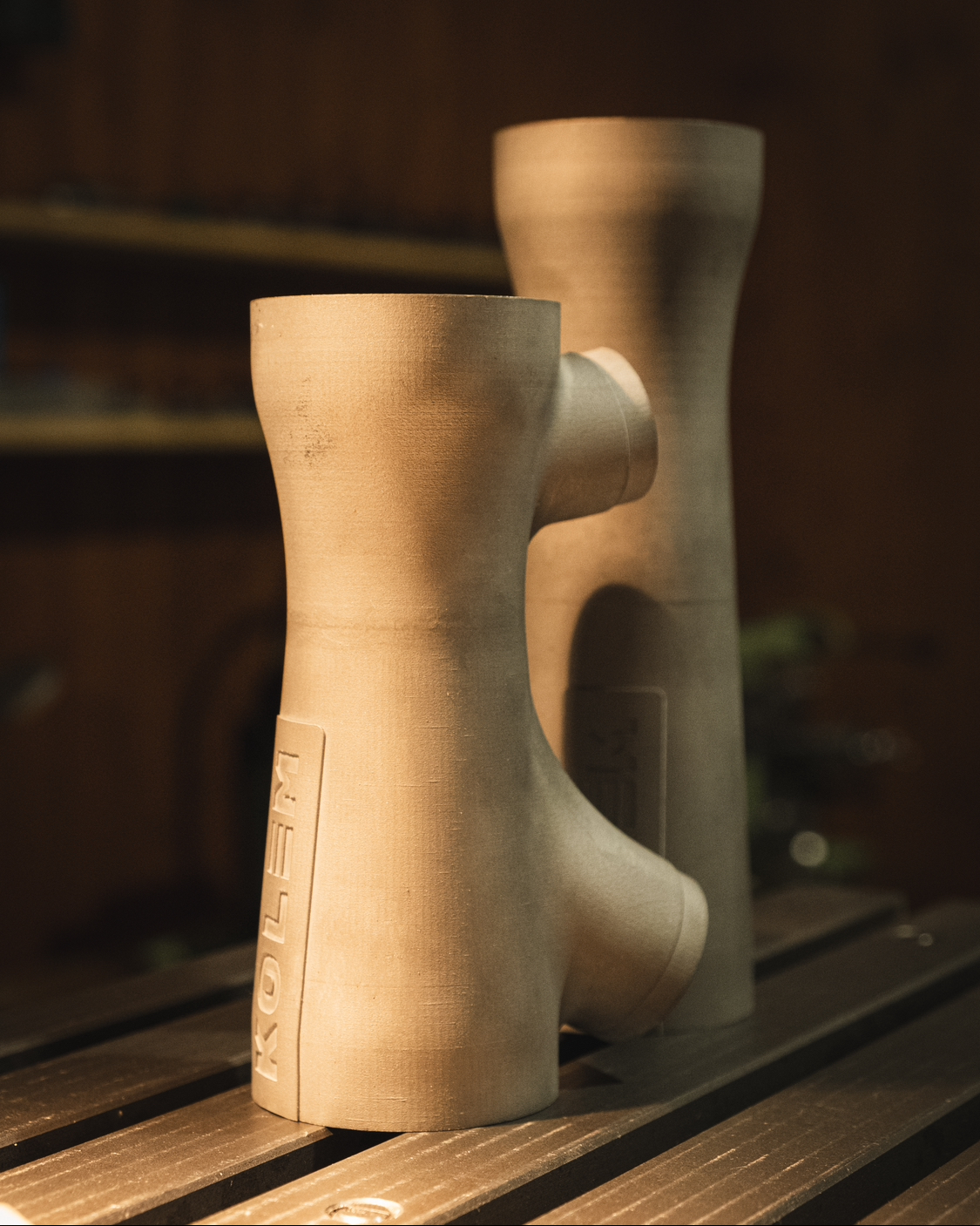

capajev píše: 7. 3. 2025, 5:39 Trocha popracovního šudlání. No sevřenej že bych přeštípnul roxor, ale zadařilo se. Je tam ještě drobnej přídavek na obrobení po svařování, teď to to jen musí přesně padnout do upínky.
A víš o tom, že na to existujou speciální frézy? Protáhneš, zalisuješ hlavový složení.
A jsou hodný, nekoušou, nekopou ......
capajev
Příspěvky: 571
Bydliště: Praha 8 - Bohnice
7. 3. 2025, 7:34
pafik píše: 7. 3. 2025, 6:48 A víš o tom, že na to existujou speciální frézy? Protáhneš, zalisuješ hlavový složení.
No vím a mám ji, jenže ta ti to udělá načisto. Tou to beru až po svařování, ostatně na to je dělaná. Ale ten tisk je třeba obrobit i před svařováním aby šel přesně do upínky. Obvykle je třeba spravit ovalitu u takhle velké díry.
Nix frštandn. Jakej tisk? Tos tisknul z hliníkový slitiny nebo co?

pafik píše: 8. 3. 2025, 7:36 Nix frštandn. Jakej tisk? Tos tisknul z hliníkový slitiny nebo co?
Je to nerez, z hliníku nedělám :-). Klient chtěl vnitřní vedení a nechtěl vnější misky hlavového složení, chtěl je pěkně schované ve vnitř. To věci lechce komplikuje, páč taková hlavová trubku pro ocelová kola nelze komerčně koupit (většina jiných rozměrů ano). Poptal jsem výrobu na soustruhu z chromolybdenové oceli a tisk z nerezu - tím tiskem se ten klient živý a cena zase tak odlišná nebyla. U toho tisku jsme si mohli navíc bez větších obtížil dovolit tvarově odběhnout od trubky a udělat i náběhy pro připojení rámových trubek, plus jakoby gravirované logo. Nadruhou stranu, ten chromolybden se pak lépe svařuje.

Aha. Netušil jsem, že se dá nerez tisknout. To se pak na závěr nějak speče, nebo jak?
Columbus dělá nerezový sady, dokonce se daj objednat i jednotlivý díly, ale jestli zrovna ta hlava, kterou potřebuješ, to netuším. Už přes rok jsem k nim nekoukal.

8. 3. 2025, 12:43
Jj, jde. Tady to tisknou tuším SLM technologií. Nanese se vrstva kovového prášku a speče se laserem, to celé v ochranné atmosféře. Výsledek je tedy v podstatě svařenec.
Nikdo tenhle rozměr nenabízí. Pro ty oceláky je to celkem atyp.

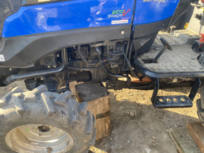

Ahoj kluci
Oprava traktůrku pokračuje
Nenašel jsem závitové měrky tak jsem našel závitová očka M12 x1,5 a M12x1
Nebylo to ani jedno očko , že by imperiální ? No a na konec jsem zjistil ,že je to M12x1,25
Indové dali ze šesti šroubů na jedné straně uložení čeláku 4ks 8,8 a 2kusy 10,9 Sehnal jsem šrouby imbus M12x1,25 pevnost 12,9 a pustil se do výměny,jenže jeden závit je poškozený , jak se šroub ulomil
A to jsem teprve začal na jedné straně čeláku a jak ji udělám musím předělat i druhou stranu
Zítra jedu na pěknou burzu a kamarád by mi tam měl závitník dovézt
Tak snad se zadaří

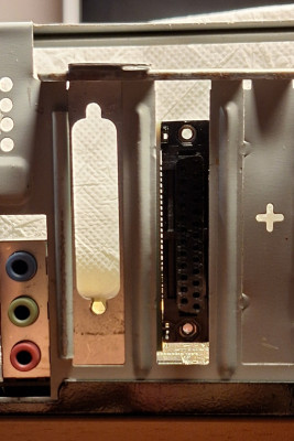

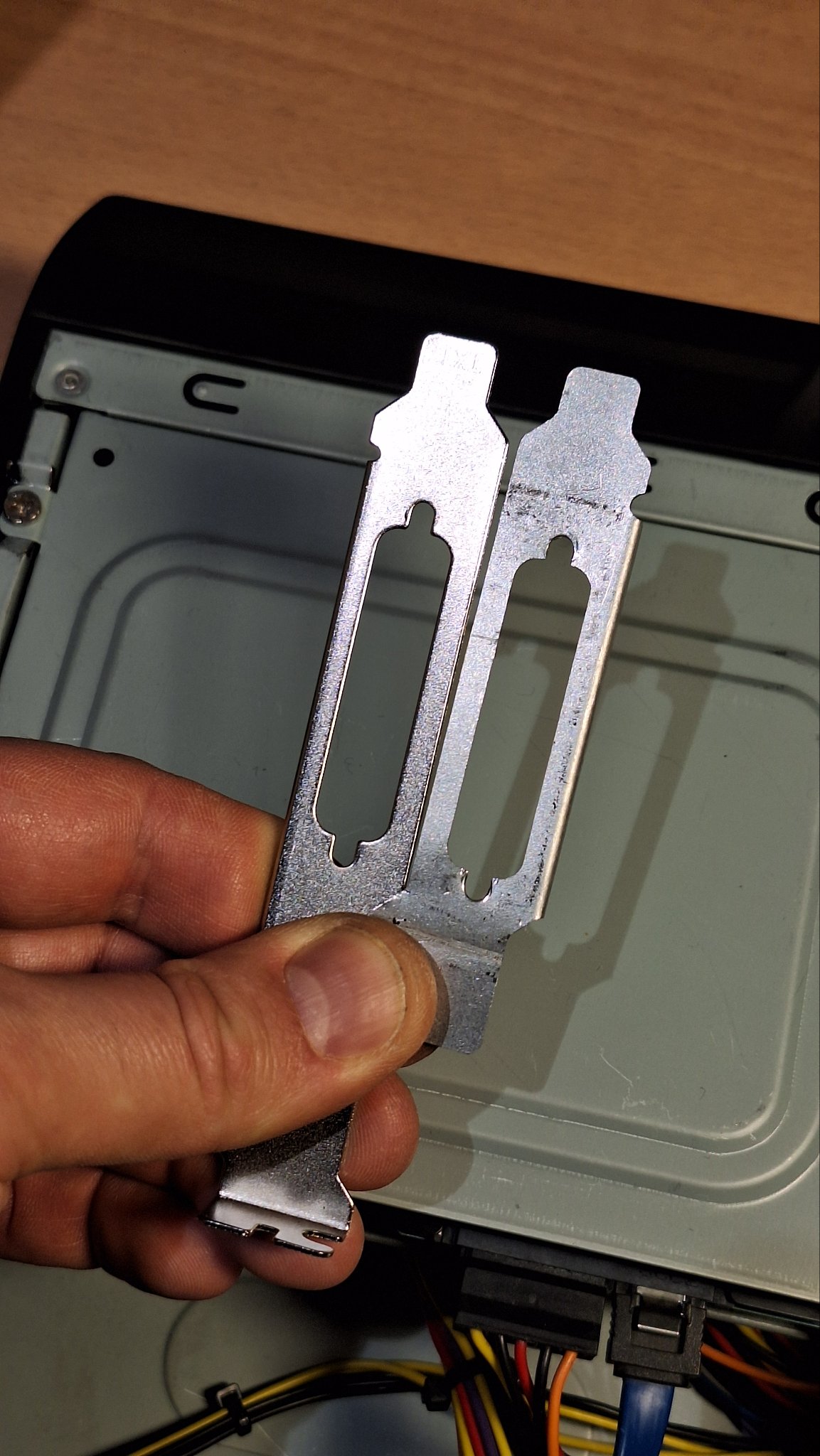

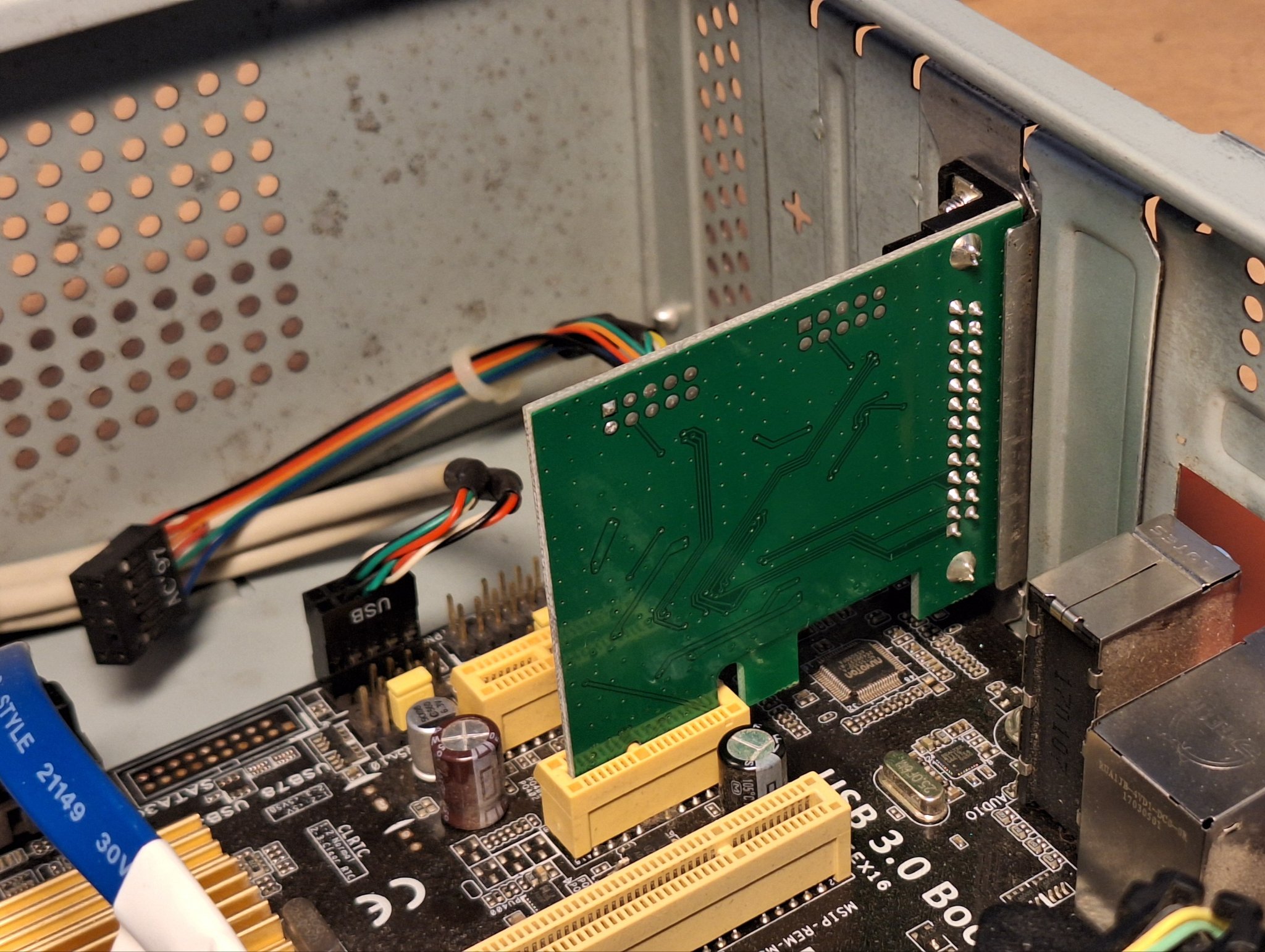

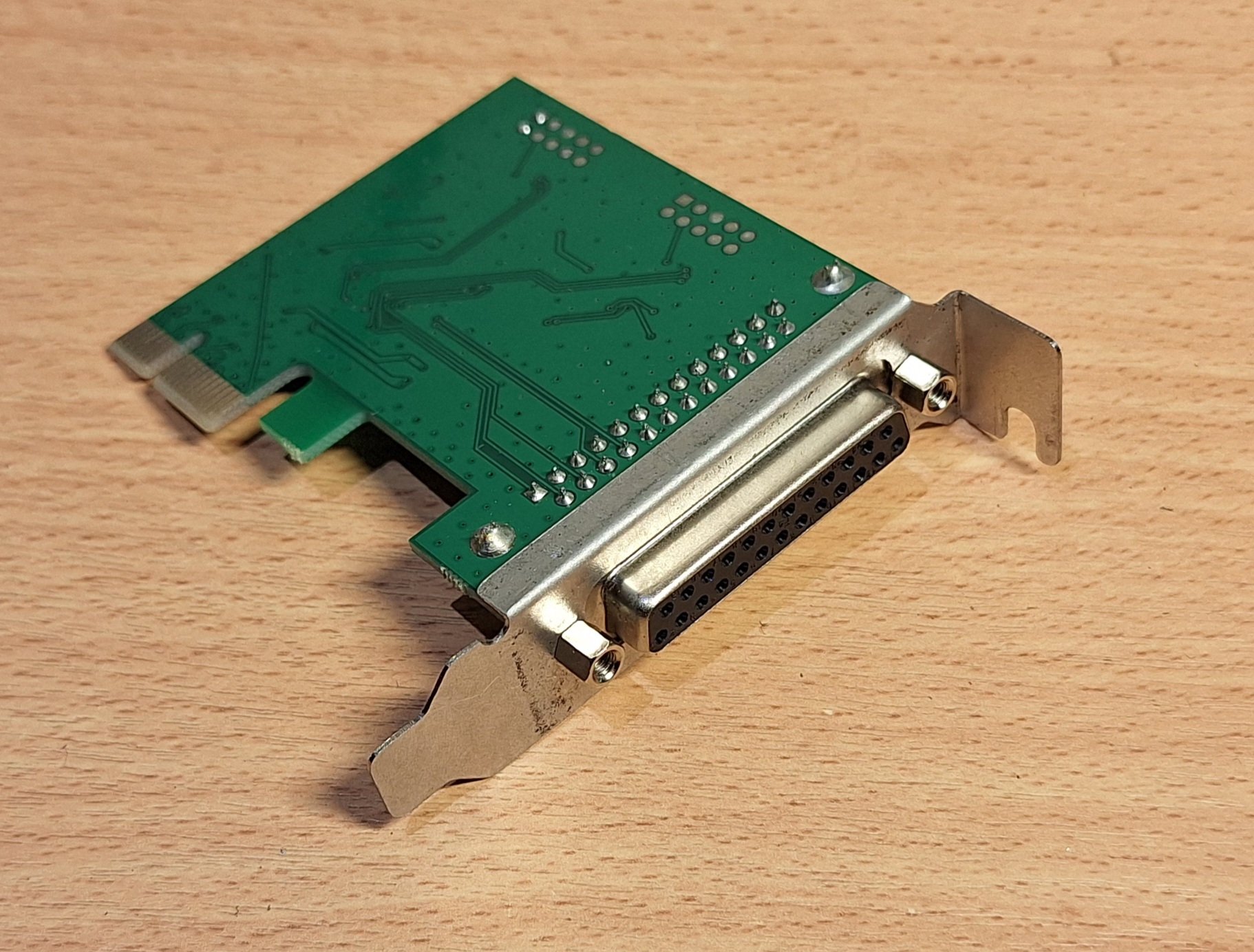

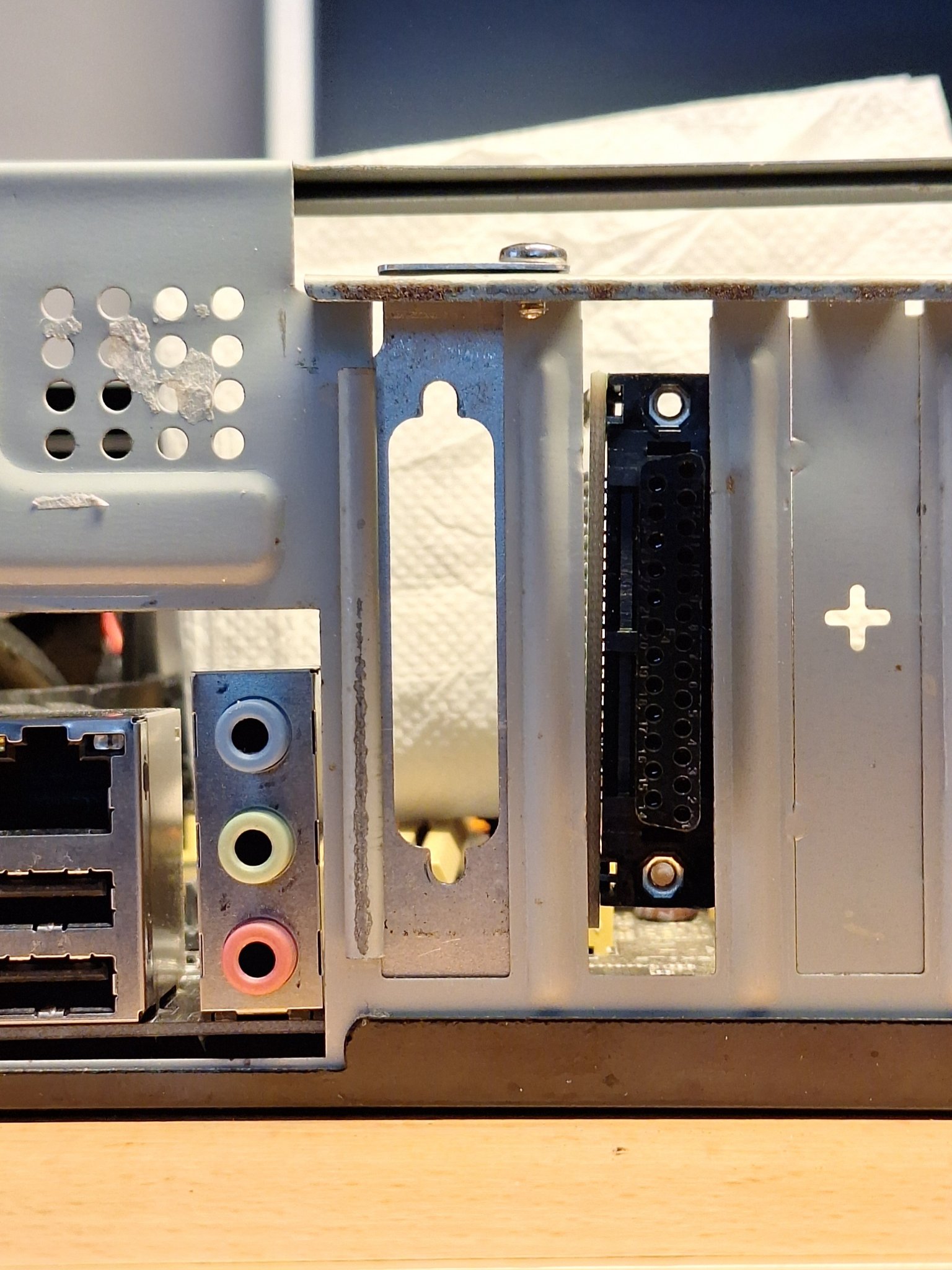

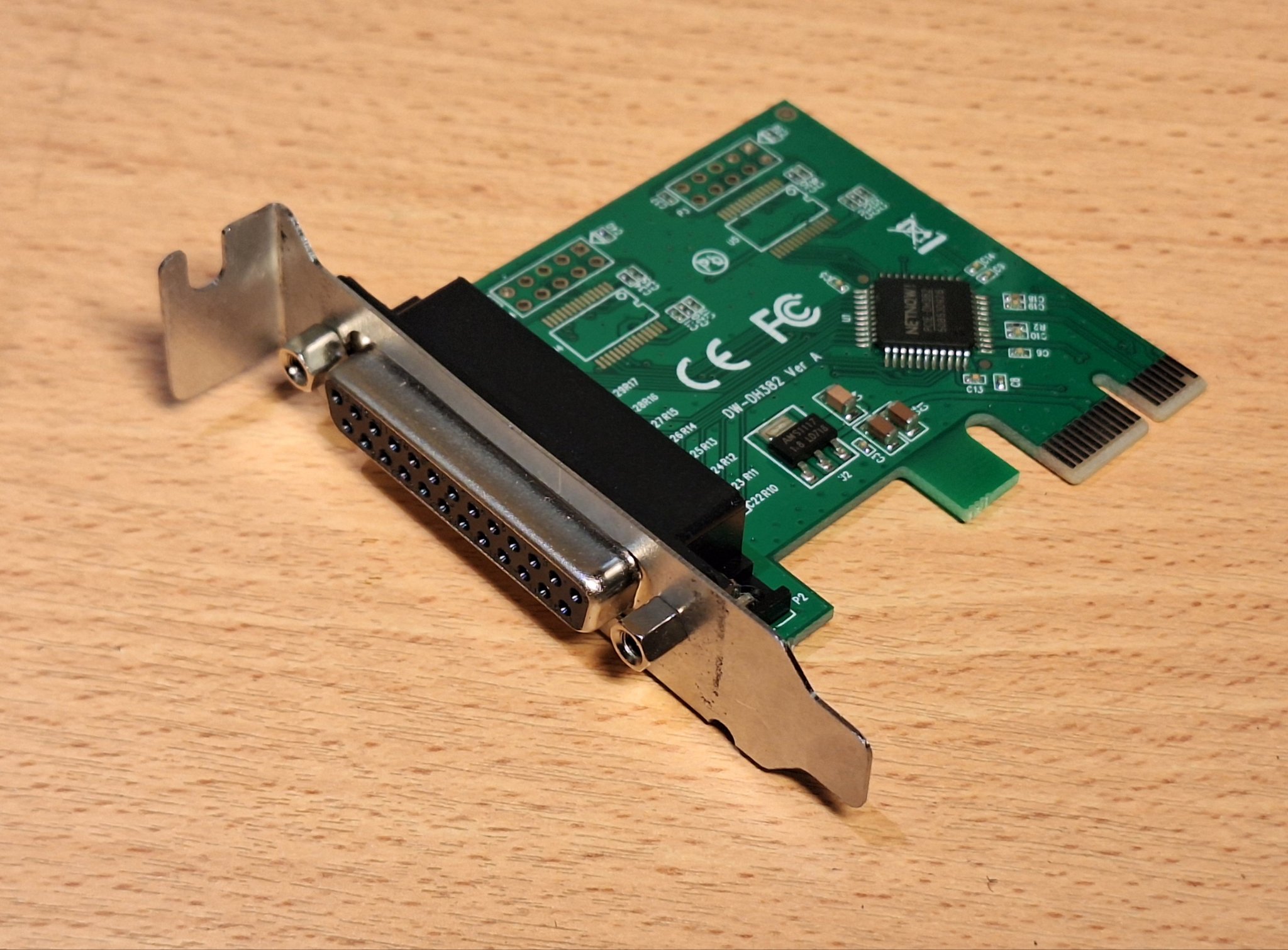

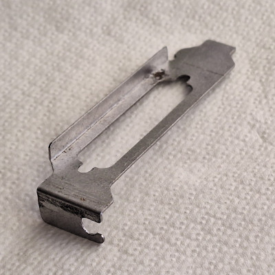

Dnes jsem historicky poprvé (alespoň myslím) donutil zázrak™ frézovat ocel. Bohužel hned na začátku proběhla chybná úvaha (ohledně určení polohy otvoru pro konektor), takže to ještě budu muset poladit případně sjet znova.. :roll:
https://www.youtube.com/shorts/YmCkye6nl0o
Dvakrát měř.. nebo aspoň jednou :D
T.
jenicek
Příspěvky: 1932
Bydliště: Vedle Trautenberka
17. 3. 2025, 8:12
Nezapomeň zasunout... :lol:
Příspěvky: 9633
17. 3. 2025, 11:10
To právě nešlo, protože to takto bylo o dobrých 5mm vejš, než by mělo. Polohu otvoru pro konektor jsem odvodil z původní, dlouhé úchytky, odměřil jsem to odspodu (nikde jsem nenašel jasnou specifikaci, takto mi to přišlo logické, což byla nejspíš chyba). Druhá možnost je, že by to nesedělo ani s tou originální úchytkou, je to levná karta z Ali, spíš to ale bude chyba na mojí straně.
EDIT: Pofackováno, již ne tak hezké, ale zato funkční, čekal jsem to horší :) Měl jsem štěstí, že jsem udělal ještě jednu botu, jejíž následky teď přisly vhod - nahoře jsem silně přestřelil přídavek na ohyb, teď se ten materiál navíc velmi hodil :)

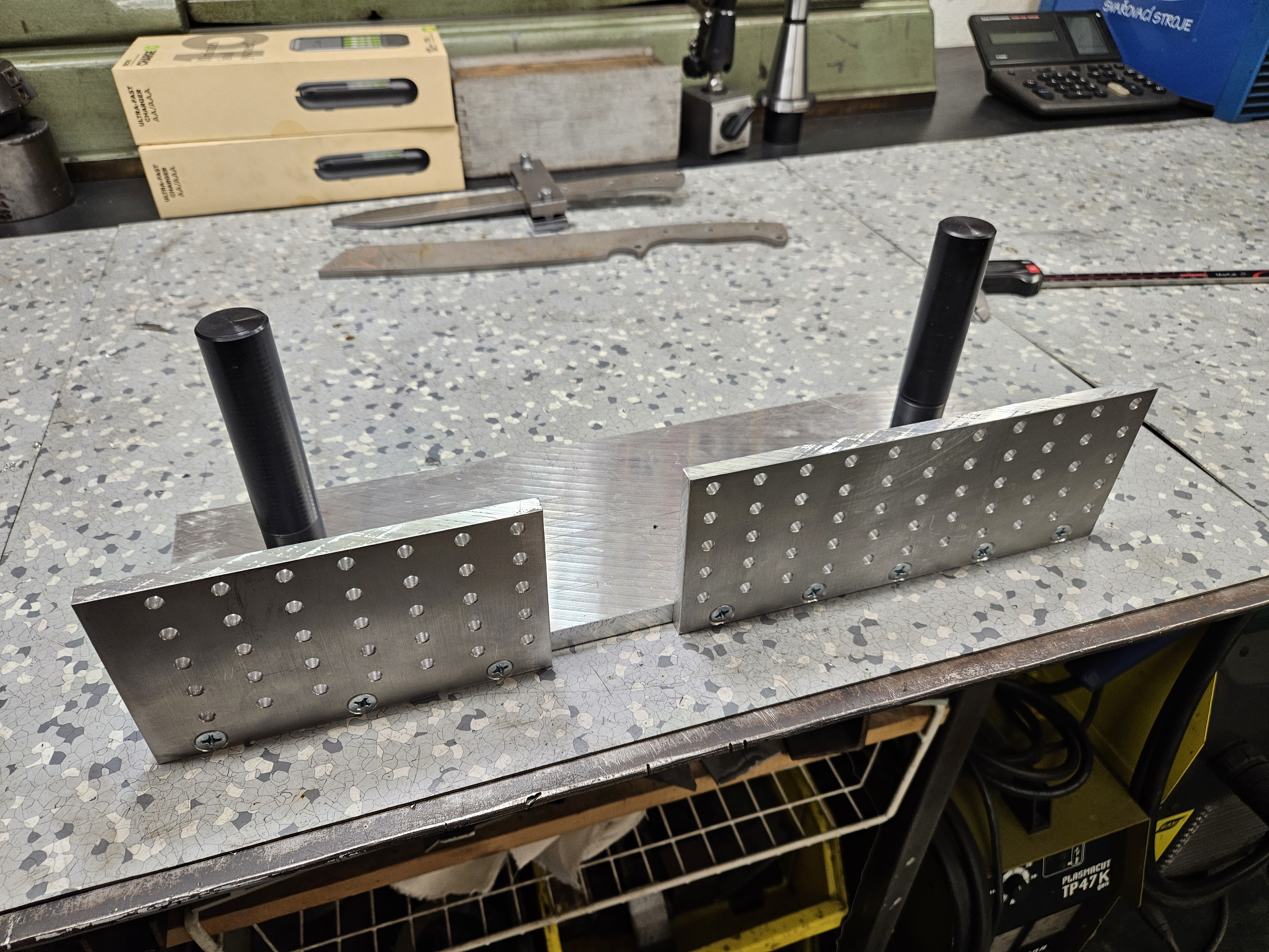

Ahoj kamarádi
teda je to včera, ale furt se to počítá :lol:

Na vybrušování nožů že ano?
Příspěvky: 6548
20. 3. 2025, 4:48
mikiki píše: 20. 3. 2025, 4:46 Na vybrušování nožů že ano?
No jasně :D
V pozadí jsou vidět připravené polotovary říznuté paprskem
