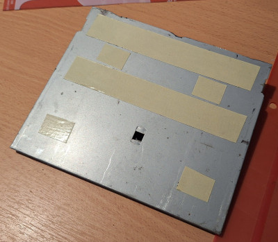

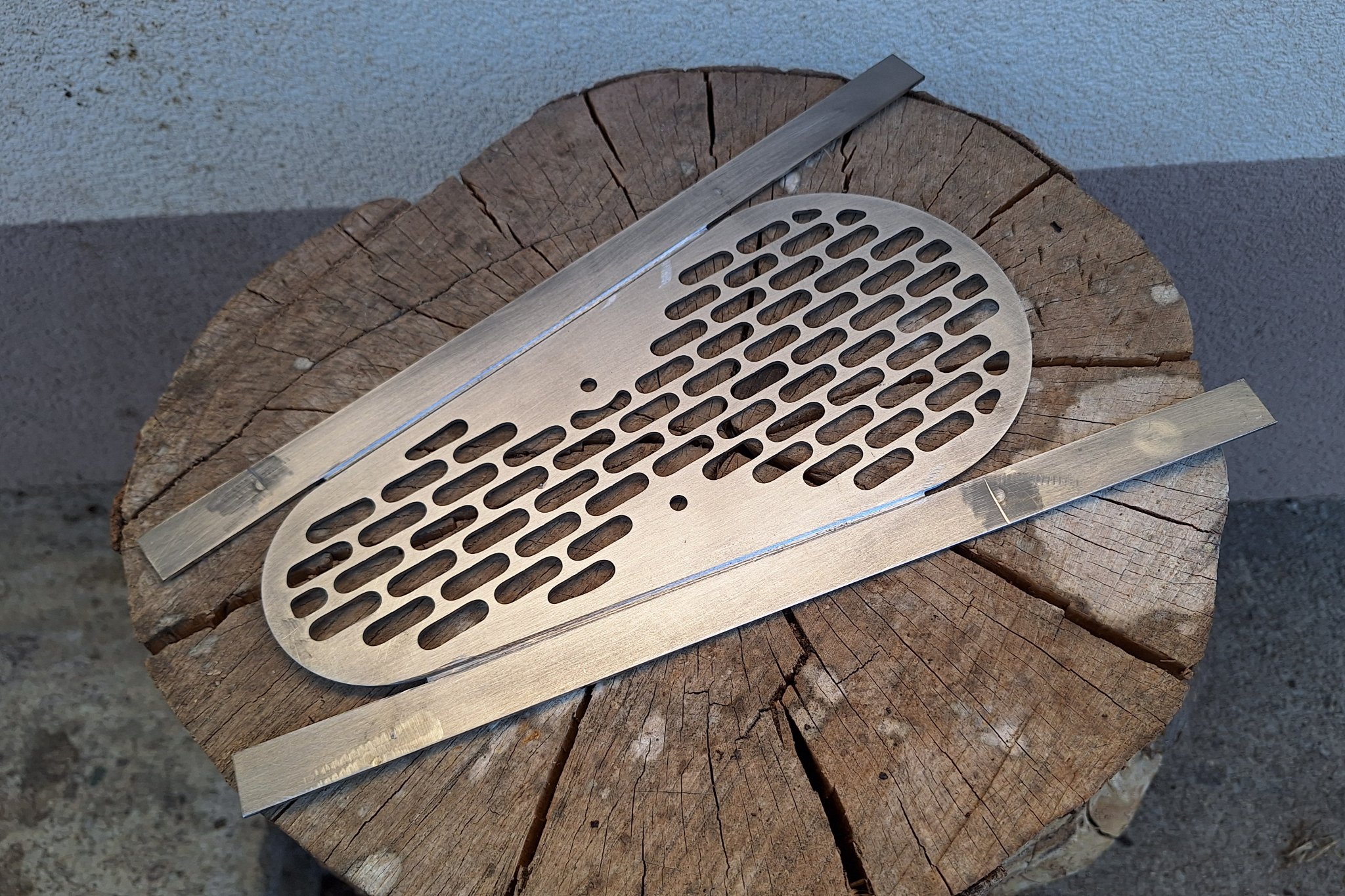

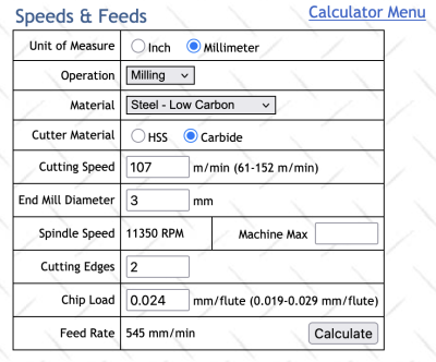

tomik.tk píše: 4. 4. 2025, 7:08 jen par dotazu k tomu frezovani plechu....
Na fotkách je karbidová dvoubřítka D3, vřeteno Proxxon Micromot 12/E na maximálních otáčkách (cca 18ooo/min, ale se zátěží klesají), ap=0.1mm, F300. To obrábění je festival kompromisů, některé jsou dané mými možnostmi, některé čistě praktičností či leností vztaženou k celkem malým nárokům na výslednou kvalitu (pořádné upnutí, vřeteno tu mám také výkonější, ale je s tím práce, 3mm frézy mám levné čínské plnou krabičku, taky spíš ustojí dané podmínky než tenčí atd.).
Zas tak mimo to není:
Upnutí oboustrankou, dala by se rozdistribuovat lépe

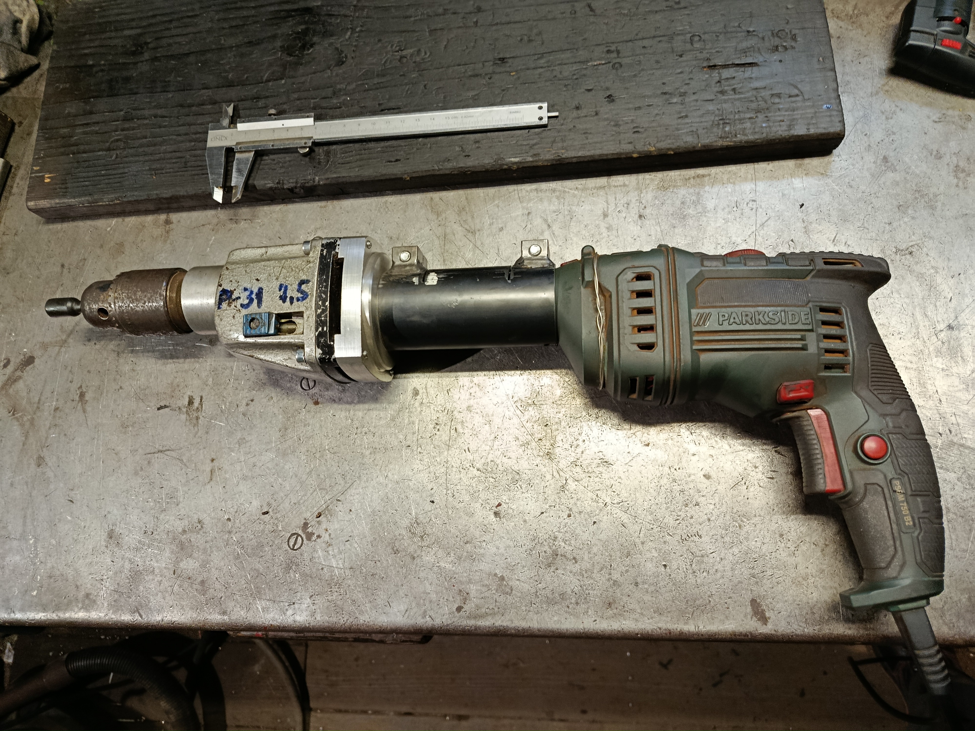

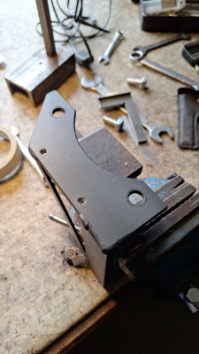

Mylan píše: 4. 4. 2025, 7:22 Idem s dobou, recyklácia.IMG_20250402_142135.jpg
Hezké :D

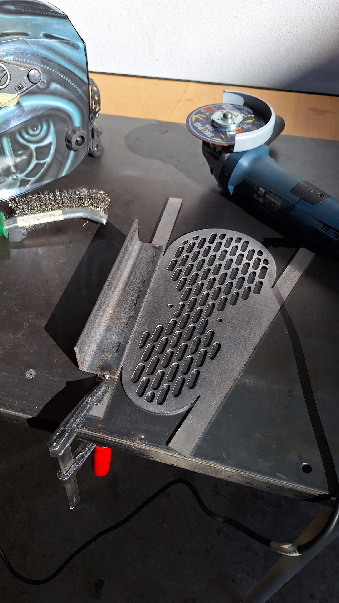

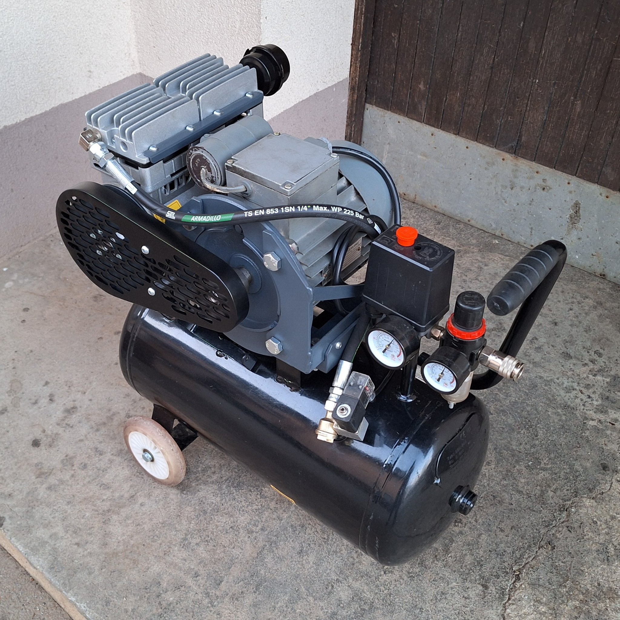

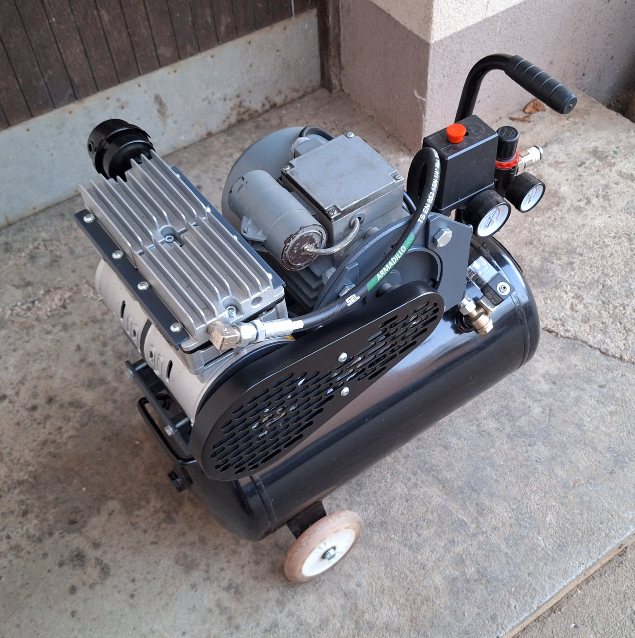

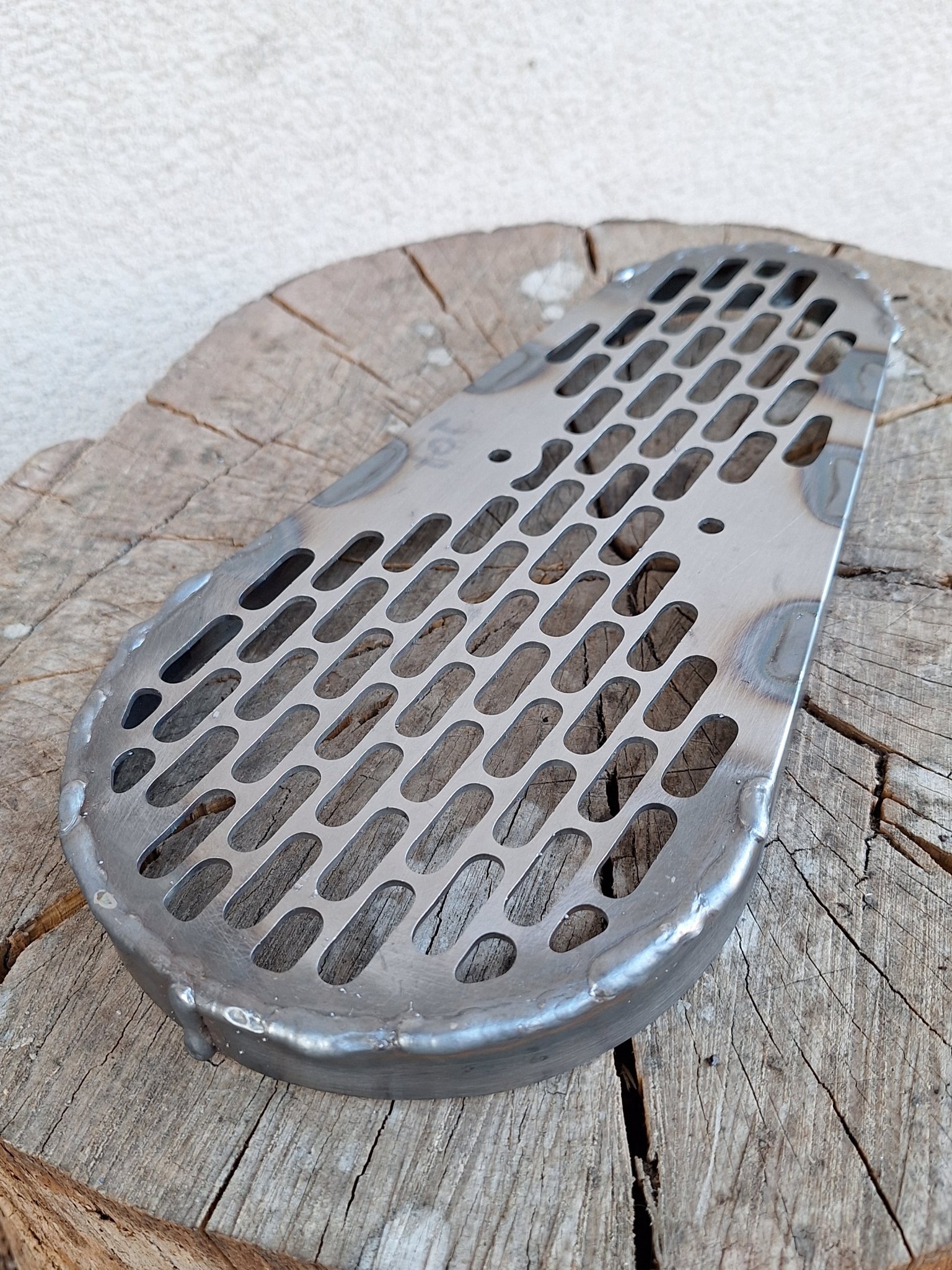

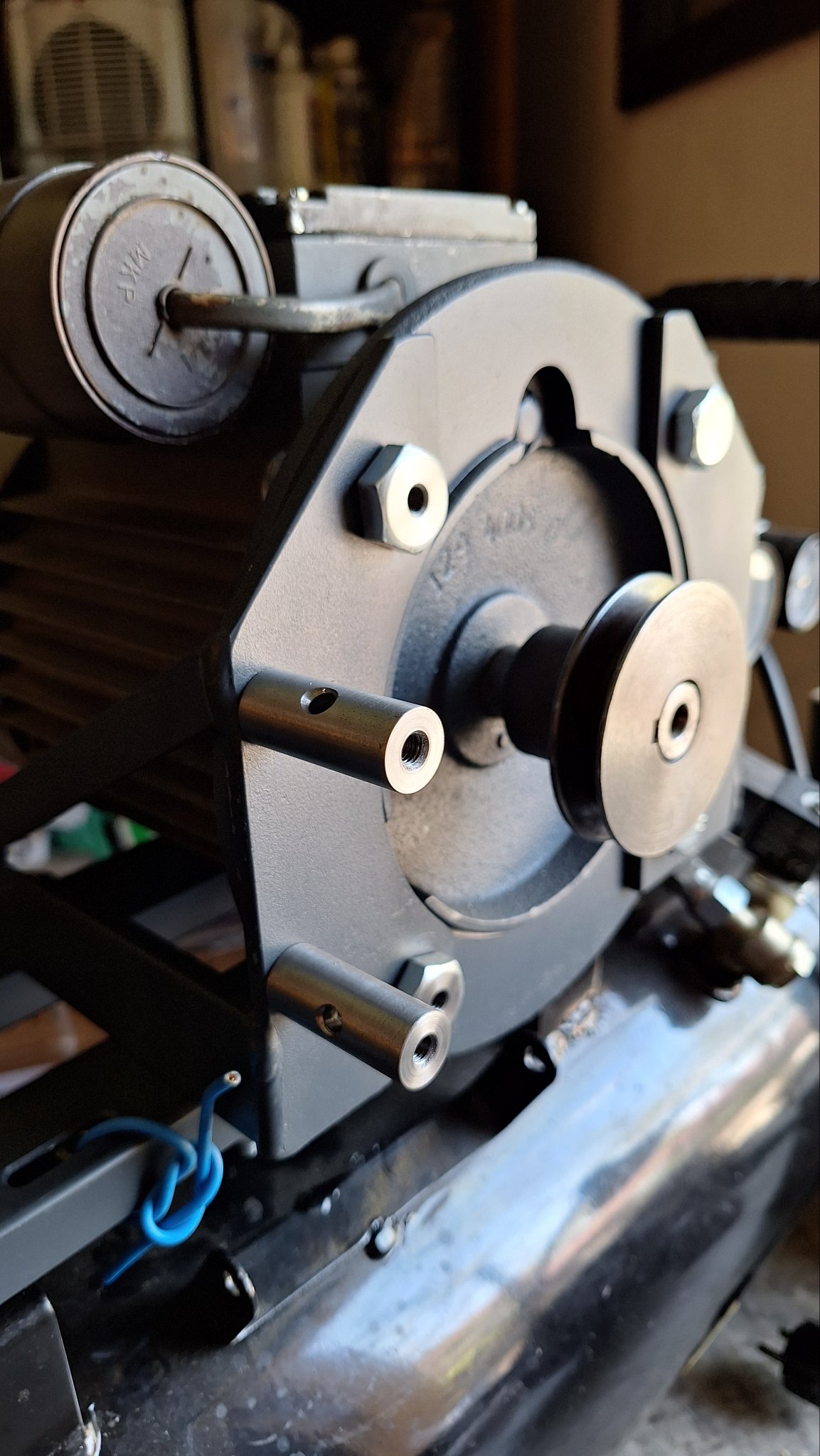

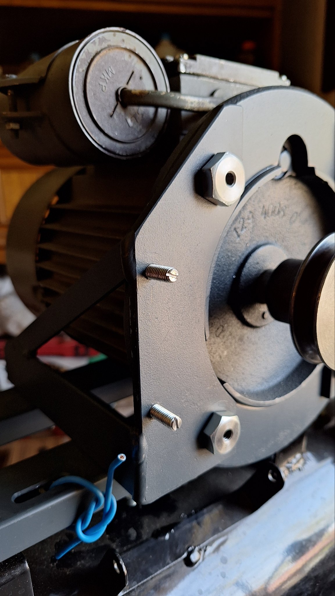

Montáž krytu řemenu (dneska, ohýbání a svařování proběhlo už dávno), retrofit mého kompresůrku je tímto oficiálně hotov :)
T.
Modros
Příspěvky: 2123
6. 4. 2025, 8:44
Pěkná práce. Jak z továrny :)

Thomeeque> no krasa. A tech 225bar na hadici .... to je jak kdyz mel Favorit na tachometru 180km/h. :D
Příspěvky: 9633
7. 4. 2025, 7:42
Tak to víš, poctivý socialistický motor, nechtěl jsem to podcenit :lol: Díky za chválu všem třem, hezký den :) T.

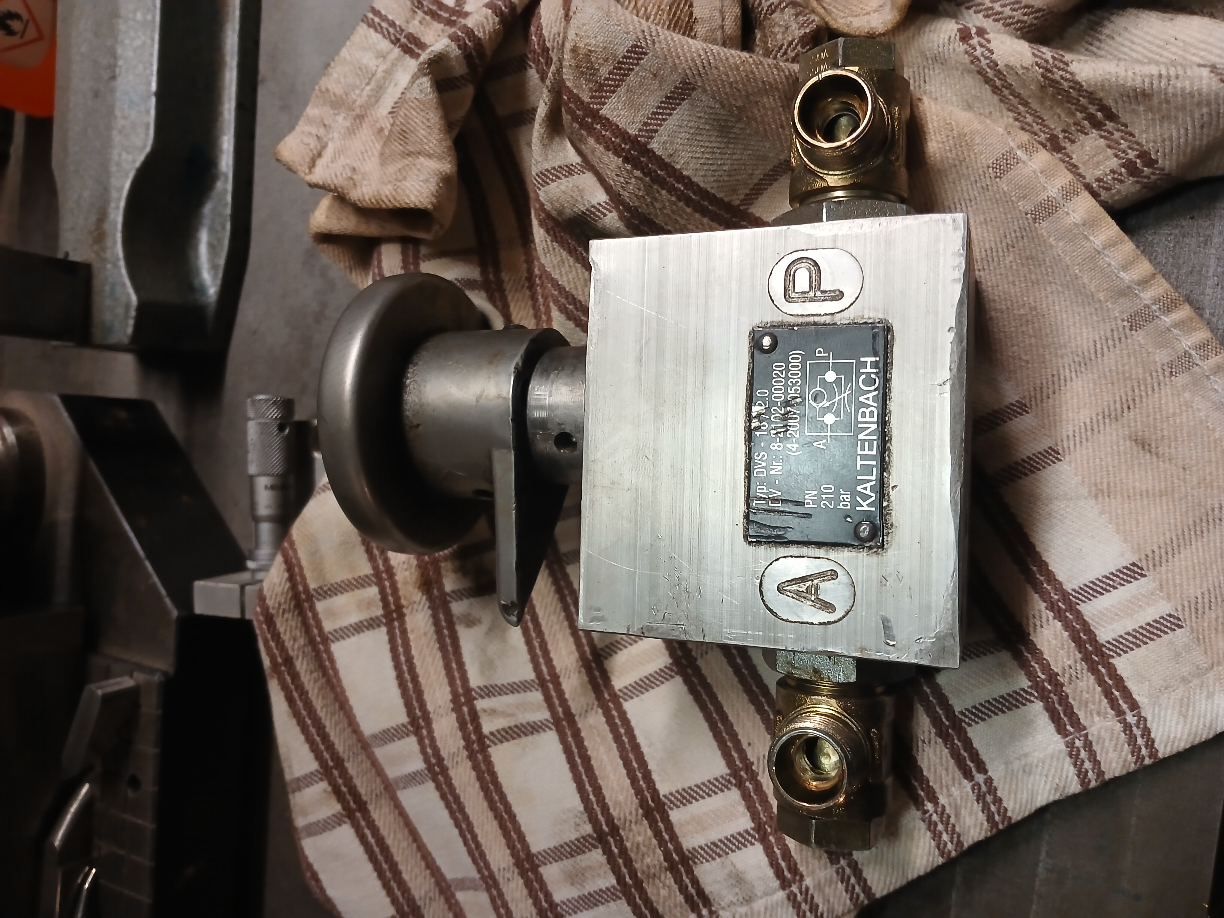

Když má někdo vrozenou debilitu, tak to občas dopadne takhle. Hřídelka toho ventilu házela tak centimetr. Je na ní levý závit a o-kroužek s jehlou. Utrhaný kolena na šroubení. Takže hadice taky vyhodit. A odnesl to jeden plech. Je u kamaráda. Vypálí a ohne nový.
K čemu je to dobrý?
Mr. MR
Příspěvky: 845
9. 4. 2025, 7:23
Tipuju že přidáním druhé převodovky dosáhne nižších otáček, takže na závitování :?:
