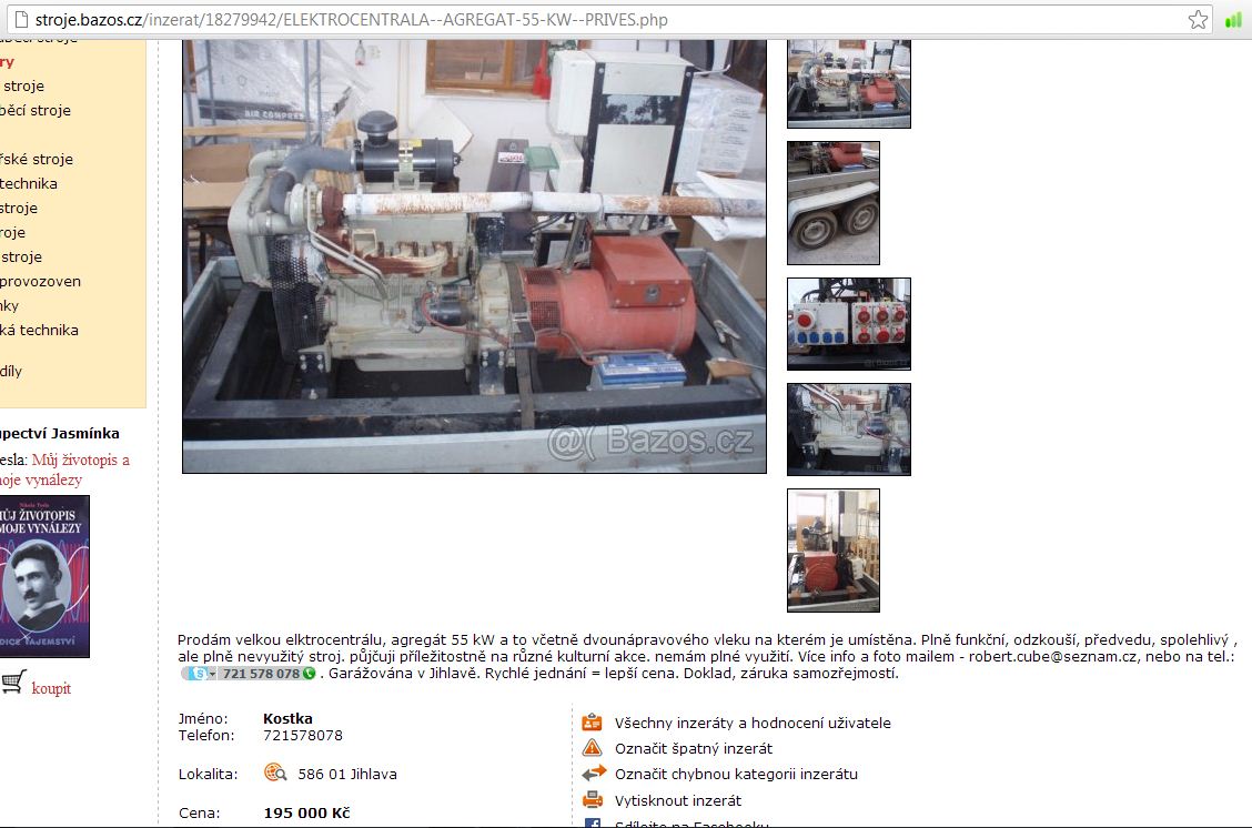

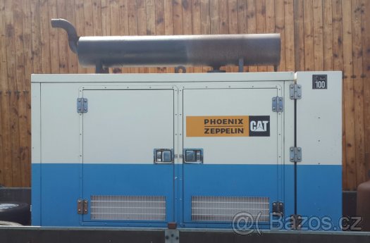

Ano to je něco na způsob té mojí. Je sice silnější ,ale ruku na srdce, to už bych si radši koupil za 150tis. tenhle CAT, který je opravdu profi stroj.

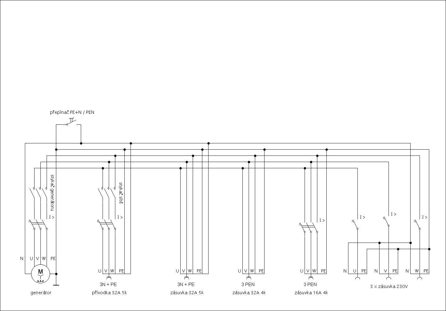

Centrálu vybavím přívodkou 32A 5k, tou bude možné pustit napětí ze síťě do rozvodnice na centrále a dál vývodkou 32A 5k pro připojení zátěže.
Celé to bude zapojené jako na schématu s tím, že je tu ta možnost tu síť tam připojit. Ale využívat se to zatím rozhodně neplánuje.
Při provozu "ostrov" bude muset být kontrolér v režimu SEMIAUT. V AUT totiž detekuje ztrátu sítě a okamžitě startuje.
To ale vůbec není problém, SEMIAUT je pouze ruční povelování STRAT / STOP, ale zbytek úkonů na gensetu dělá dál už automatika.
Kontrolér od Comapu je totiž typu AMF (auto mains failure). Je to moje blbost, protože jsem neměl chtít AMF ale typ MRS (manual / remote start).
Tzn. ten můj je zařízen pro automatický záskok, pokud spadne síť.

Přátelé potřebuju názor, popř. oponenturu.
Vzhledem k výše popsanému (možnost použití jako automatický záskok) v podstatě kombinuju do sebe dva systémy rozvodů elektřiny a sice TN-C a TN-S.
Pokud by to byl vyloženě ostrovní stroj, pak bych celou soustavu na něm řešil jako TN-C (jeden vodič PEN).
Pokud ale celou elektrovýzbroj centrály připojím k přívodu ze sítě který už je TN-S (PE + N), pak nemuže být soustava na cetrále TN-C protože by to vyráželo proudový chránič na přívodu ze sítě.
A dále, pokud by byla celá centrála jen TN-S a byl na ní osazen proudový chránič (fíčko) kam bude unikající proud z vodiče PE mařen, když centrála stojí někde zelené louce a není zeměna?
Přemýšlím nad tím už několik hodin a jediné co mě napadá udělat PE a N odděleně (TN-S) a pro ostrovní provoz mít možnost celou soustavu přepnout vypínačem do TN-C (propojit PE a N do společného PEN).
Jaký je na to názor?
