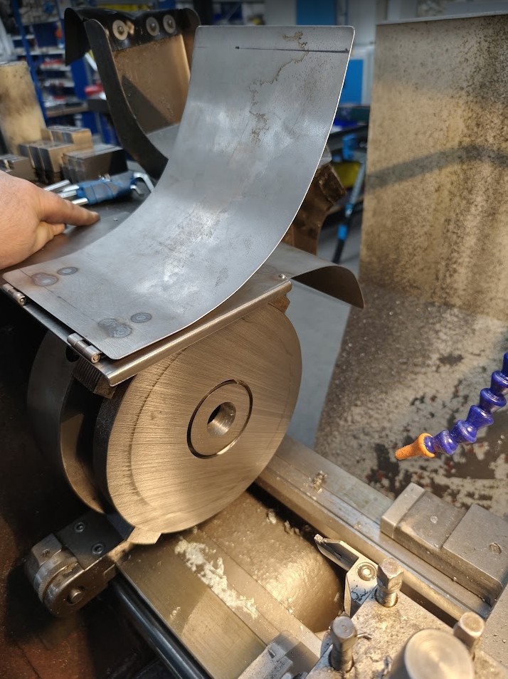

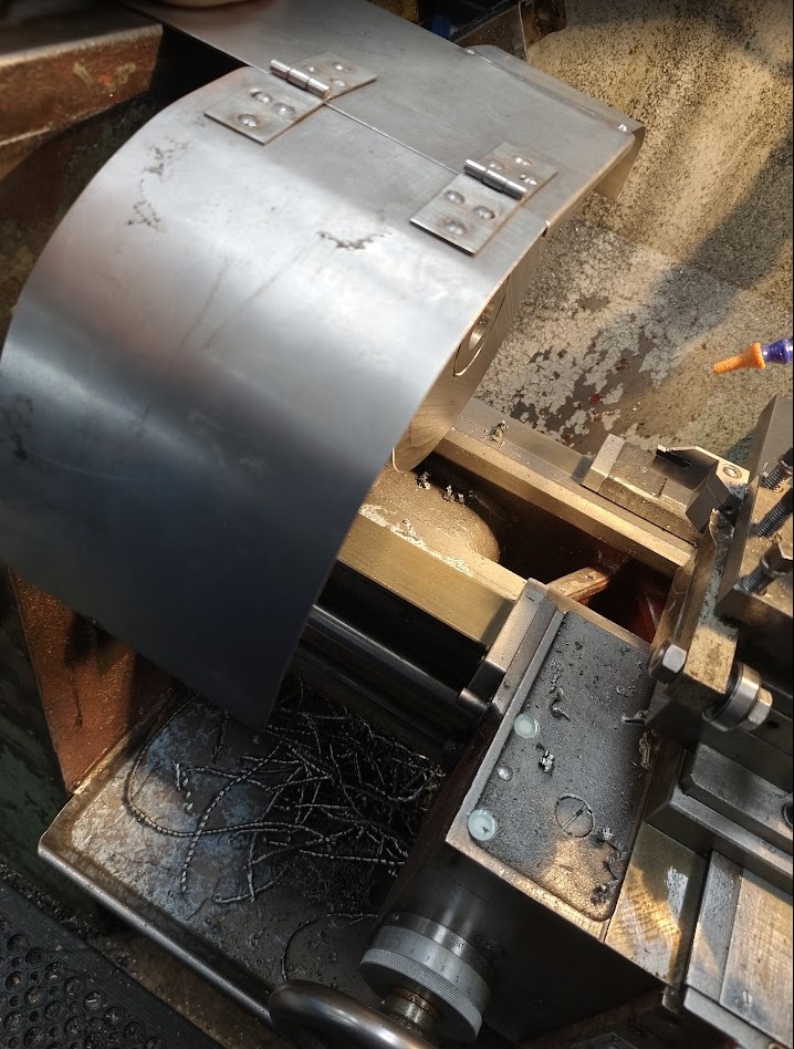

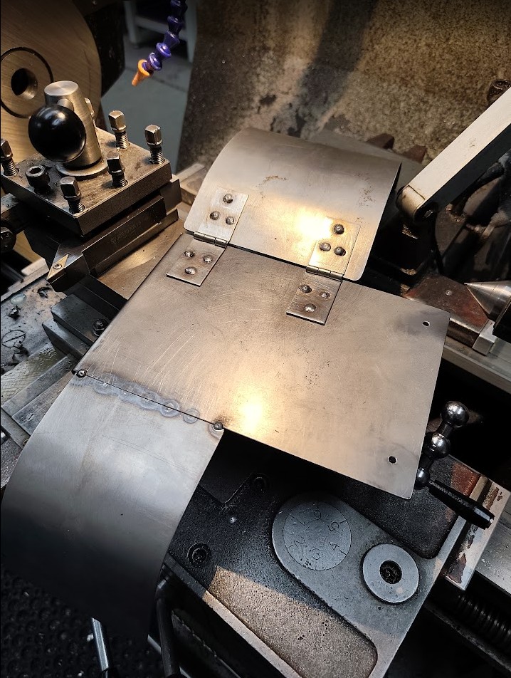

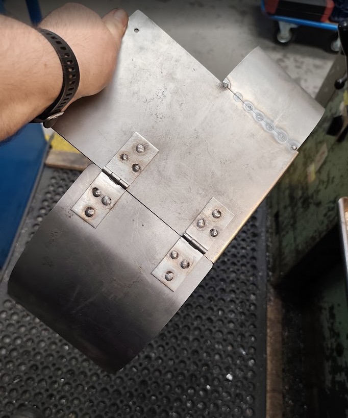

Tak dnes vyloženě klasický "bastl", ale zase myslím, že se povedl :D Bylo to takové klasické "Nouze naučila Dalibora housti" :lol:
Práce na soustruhu s vypichováním velkých děr do velkých ocelových placek, takže lícní upínací deska místo univerzály no a na tu nešel použít originál kryt proti stříkání emulze. Dělat na tom nešlo, měl jsem emulze plný obličej :D
Takže nápad a od něj uběhlo pouhých 35 minut a bylo hotovo. Z bedny odpadu jsem vytáhnul 3 nějaké kousky plechu, jeden 3 mm ten jsem použil jako nosný a dva kousky 1 mm. Tu trojku jsem provrtal, konec zahnul krátce aby emulze nepřetékala ven. V regálku jsem našel dva pantíky, vzal jsem to přes svářečku, přibodoval panty, přivařil ručně přes válec ohnutý plech a bylo hotovo. Za pár kaček, zapár minut. Dokonce jsem to trefil, kryt jde krásně otevřít a otočit až nahoru a dole drží sám ve vzduchu bez nutnosti opěry tím, že dosedne přesně na tloušťku plechu. Zítra mi už do ksichtu voda stříkat nebude :lol:
Všem přeji mnoho zdaru, úspěchů a fajn nálady!
Hotový kryt proti emulzi na soustruh s unášecí deskou
Povedlo se, pasuje parádně, už jen přimontovat ke stroji
Pecka! Drží a správná velikost
Dokonce parádně odklápěcí pro výměnu obrobku

Takhle rychle já neumím udělat nic :lol: Bravo!

Thomequee, to je len otazka, ako blizko k ciernej diere bol pettra, ked ten dekel robil :lol:

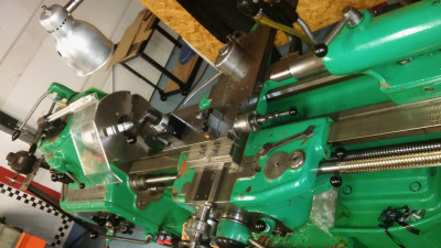

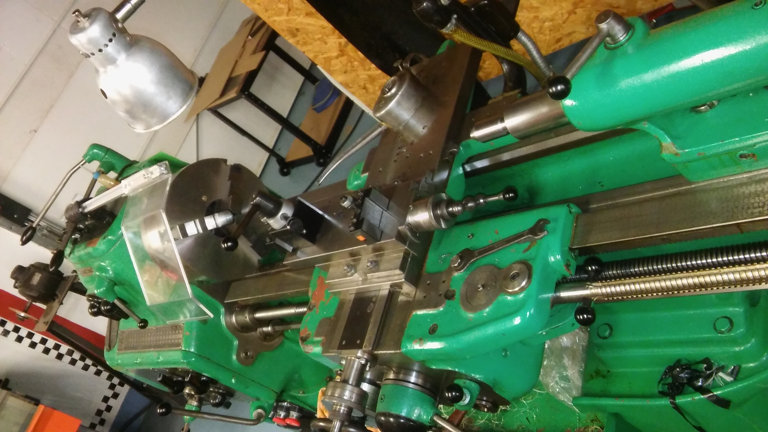

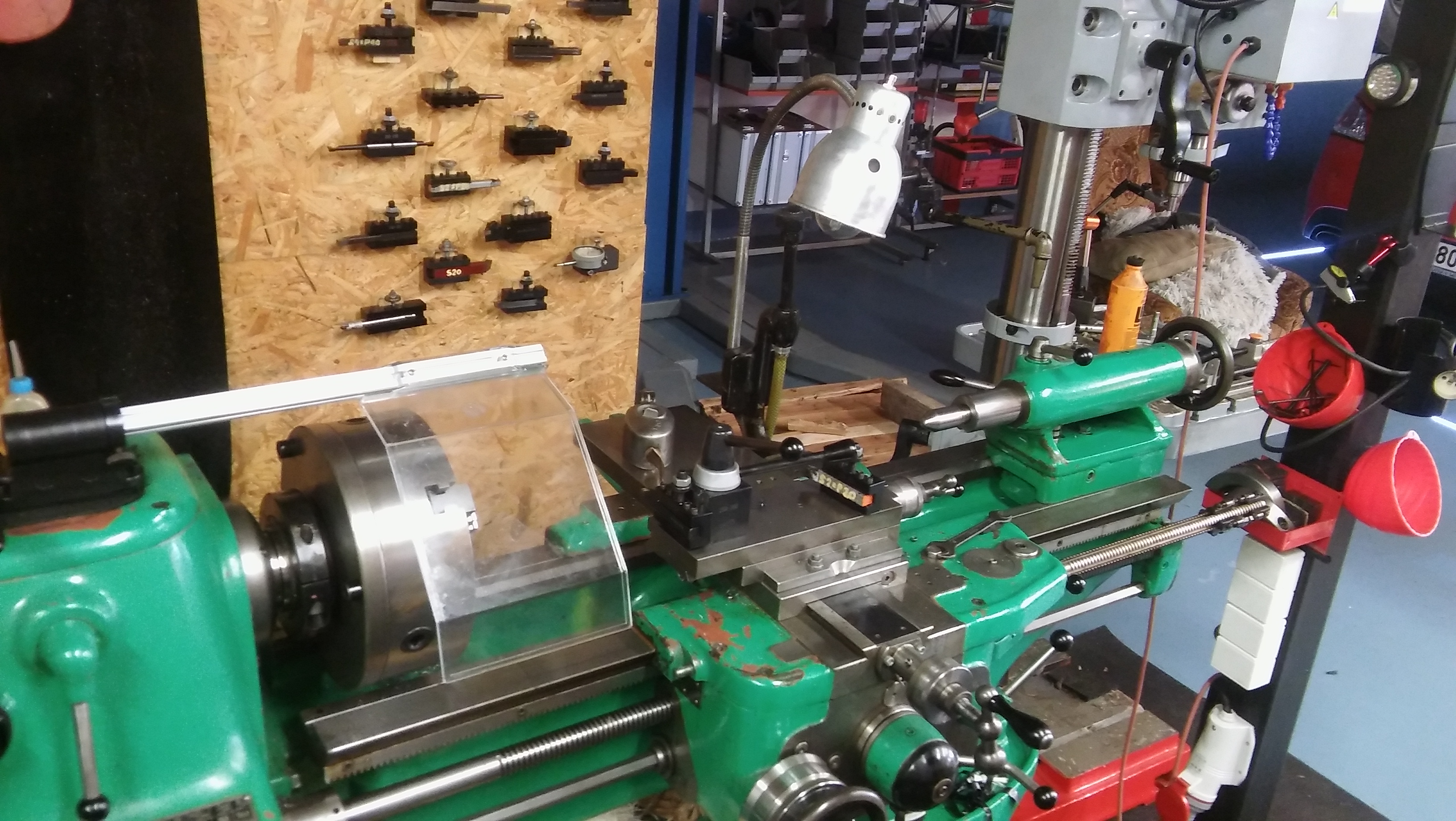

pettra> pekny :wink: Mne taky stve, kdyz mi lita emulze do oci, ale kryt na trvalo na soustruhu nechci. Z prebytecneho krytu na vrtacku jsem si tak udelal oddelavaci. Je lehky a drzi tak dobre jen na silnych neodymech navrchu vreteniku. Odklapet jde, jen ten bezp. spinac je nezapojeny.
Na ubezne strane mam misto krytu kus gumoveho pasu ktery je dole svedeny do vany. Docela to funguje.

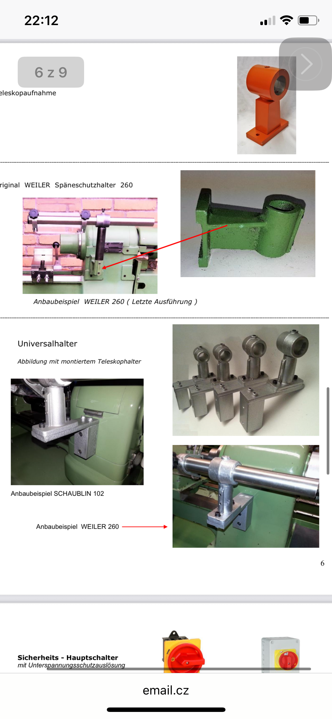

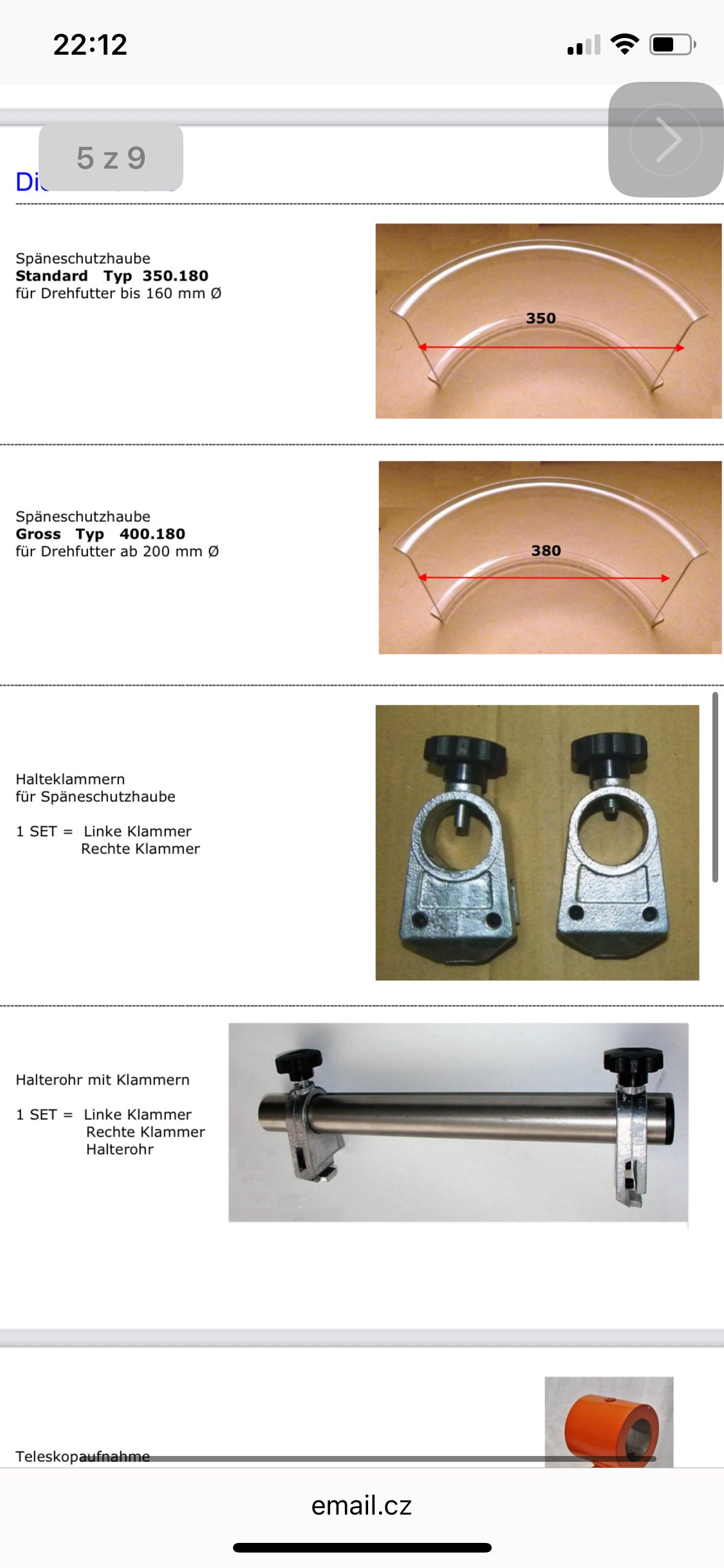

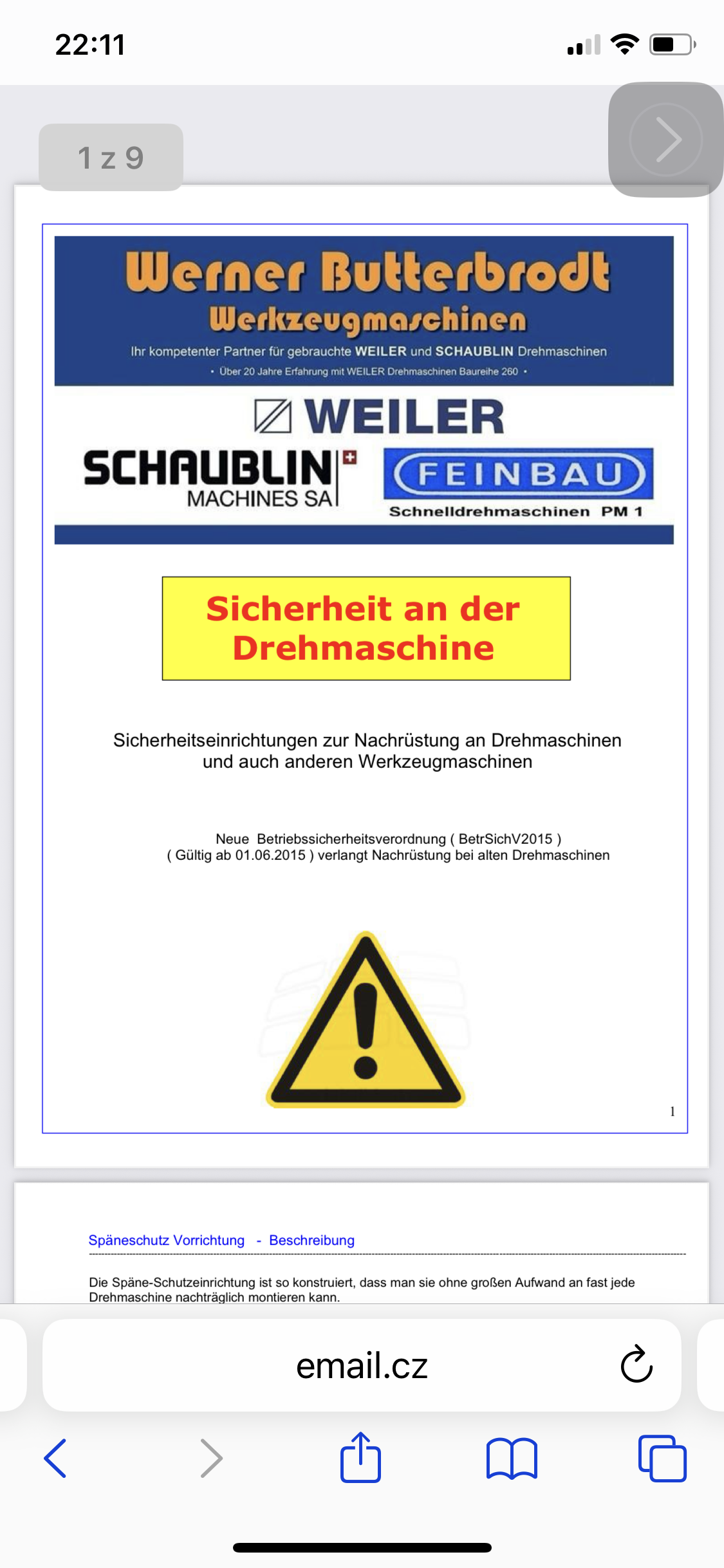

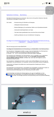

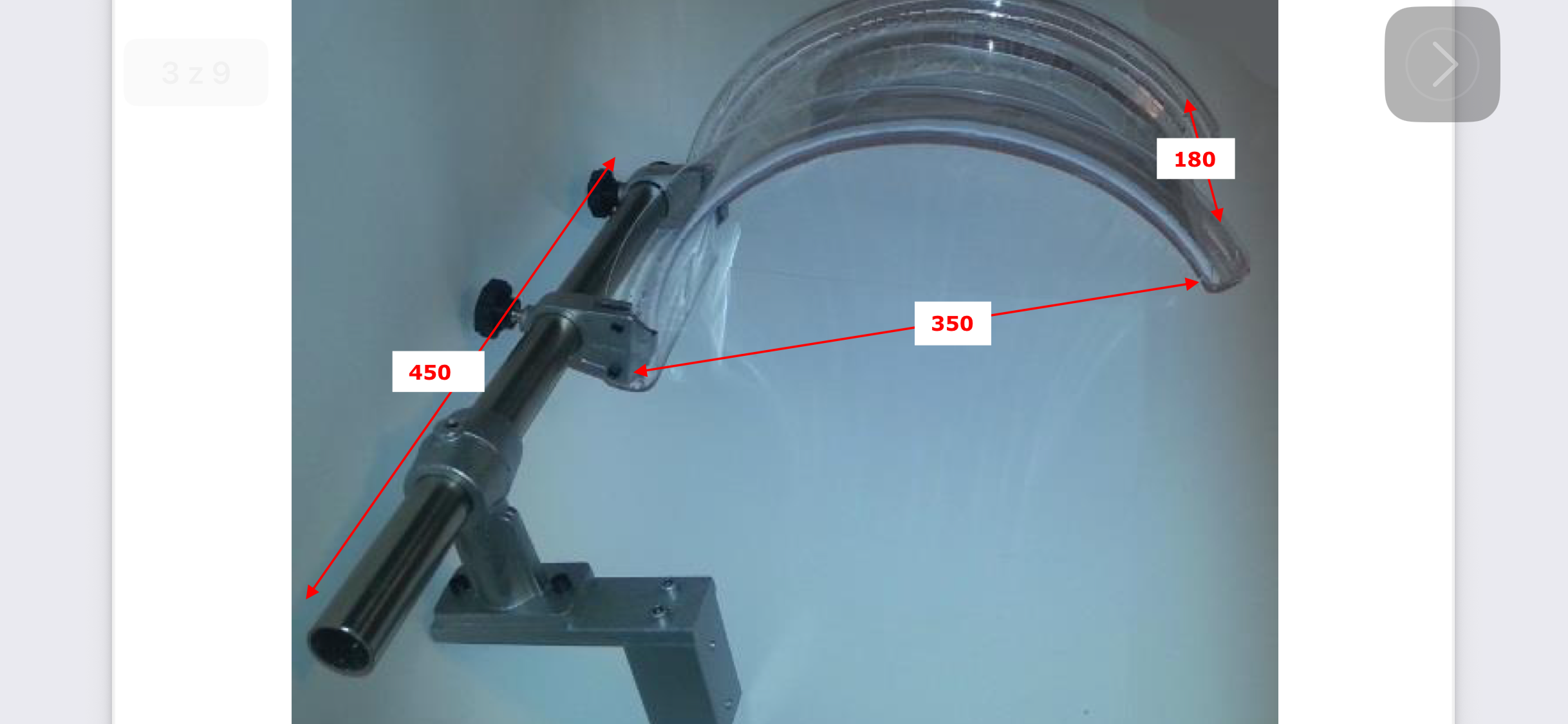

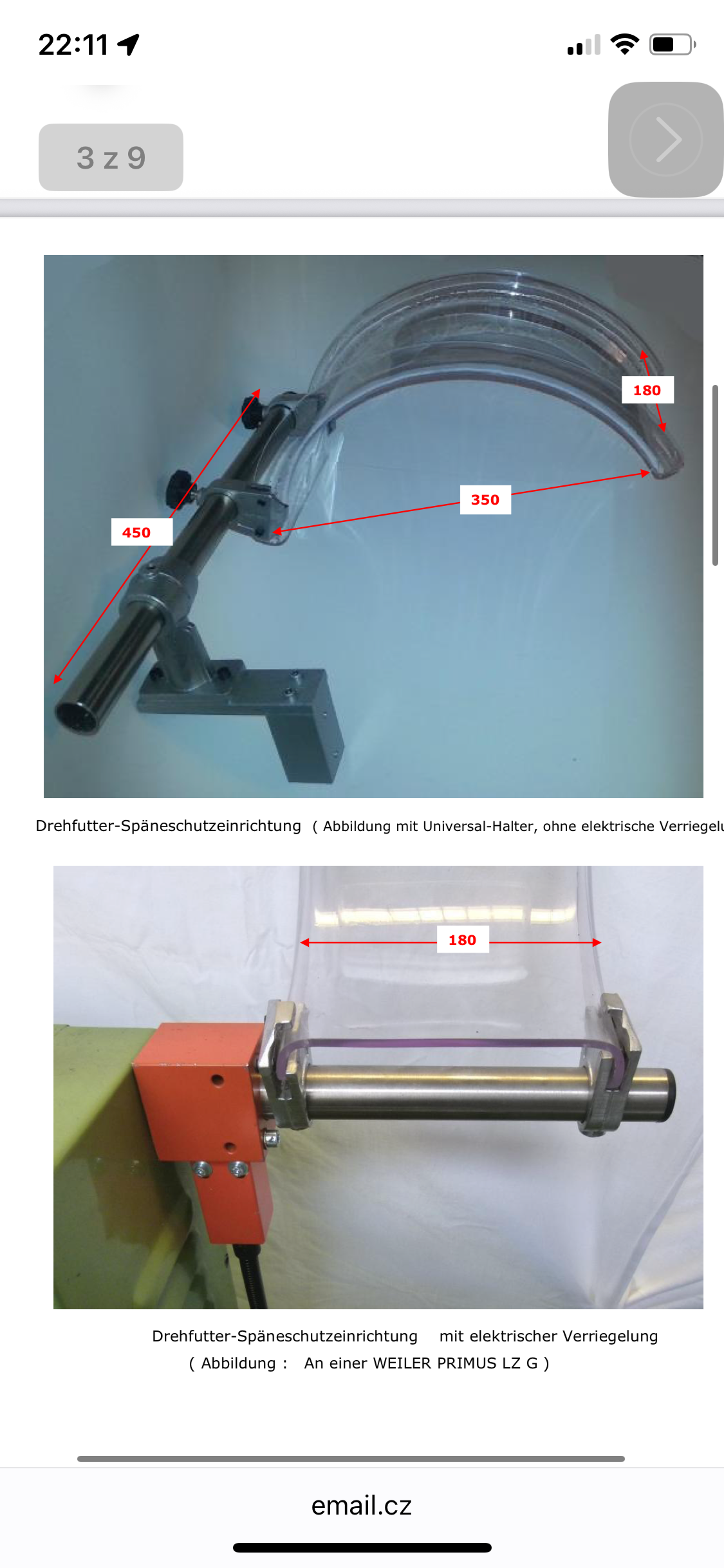

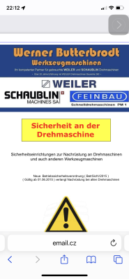

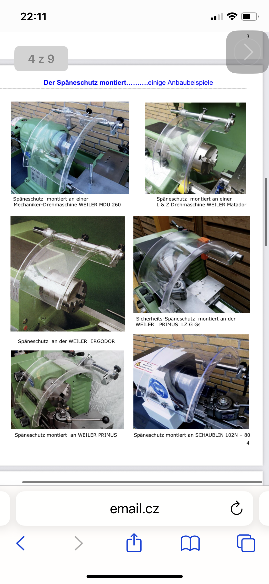

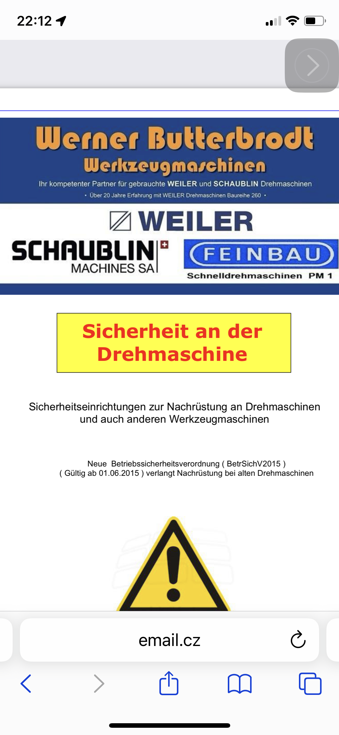

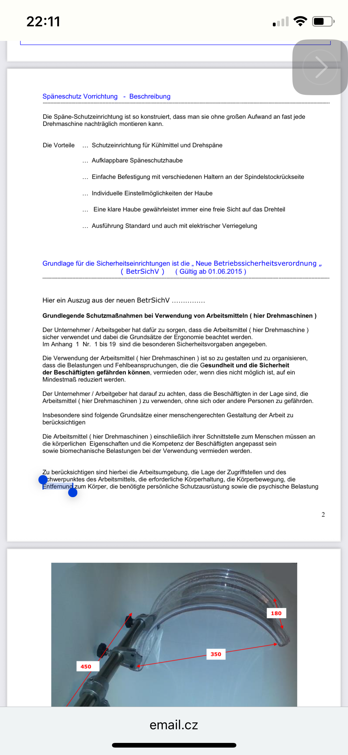

Ahoj kluci
Poptávali jsem na můj soustruh Weiller nějaká ozubená kola a byli velmi ochotni poslali seznam někde i ceny
Mimo jiné mi poslali i odkaz na ty vaše odklápěcí kryty na soustruhy toto nabízí na Weilera ale pasovalo by to i na podobně velké jiné soustruhy Třeba to někoho zaujme
Mají tam i různé spůsoby uchycení nevim tedy ceny to bude asi raketa ??
Ja tam tento kryt originál mám a občas semtam využiji sklopím ho
Odkaz na ty kryty :
https://email.seznam.cz/download/j/ADLc ... u=40353663

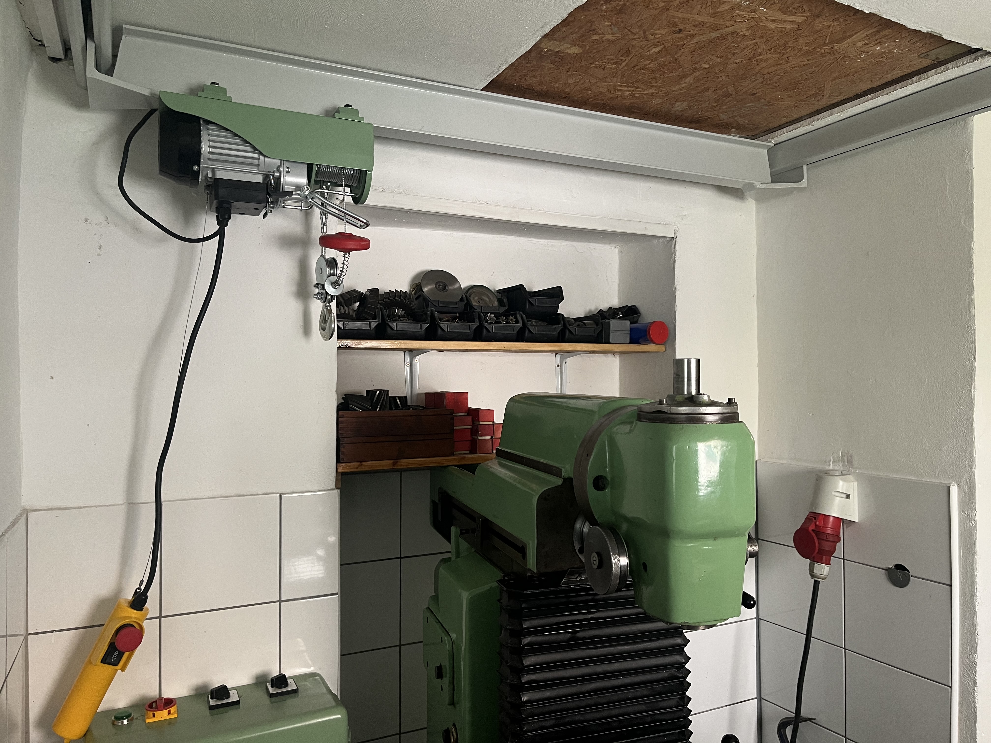

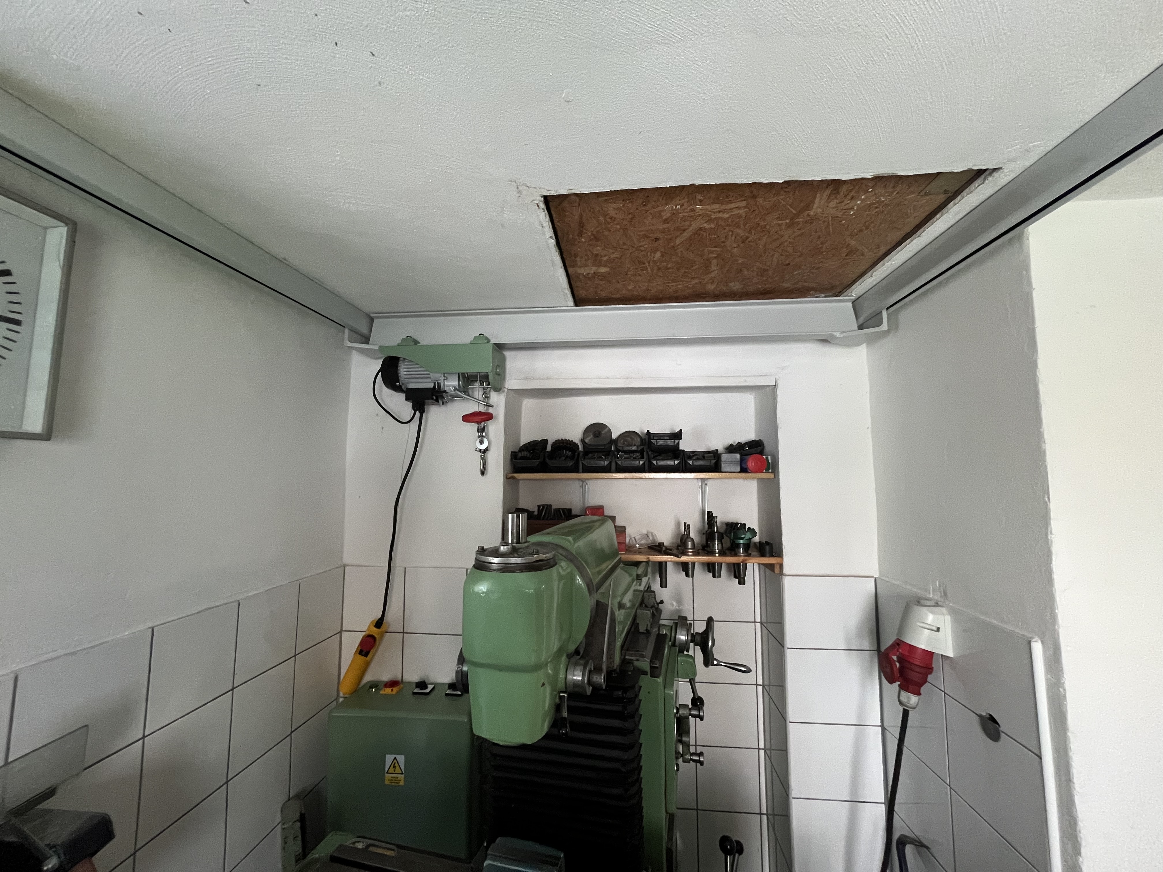

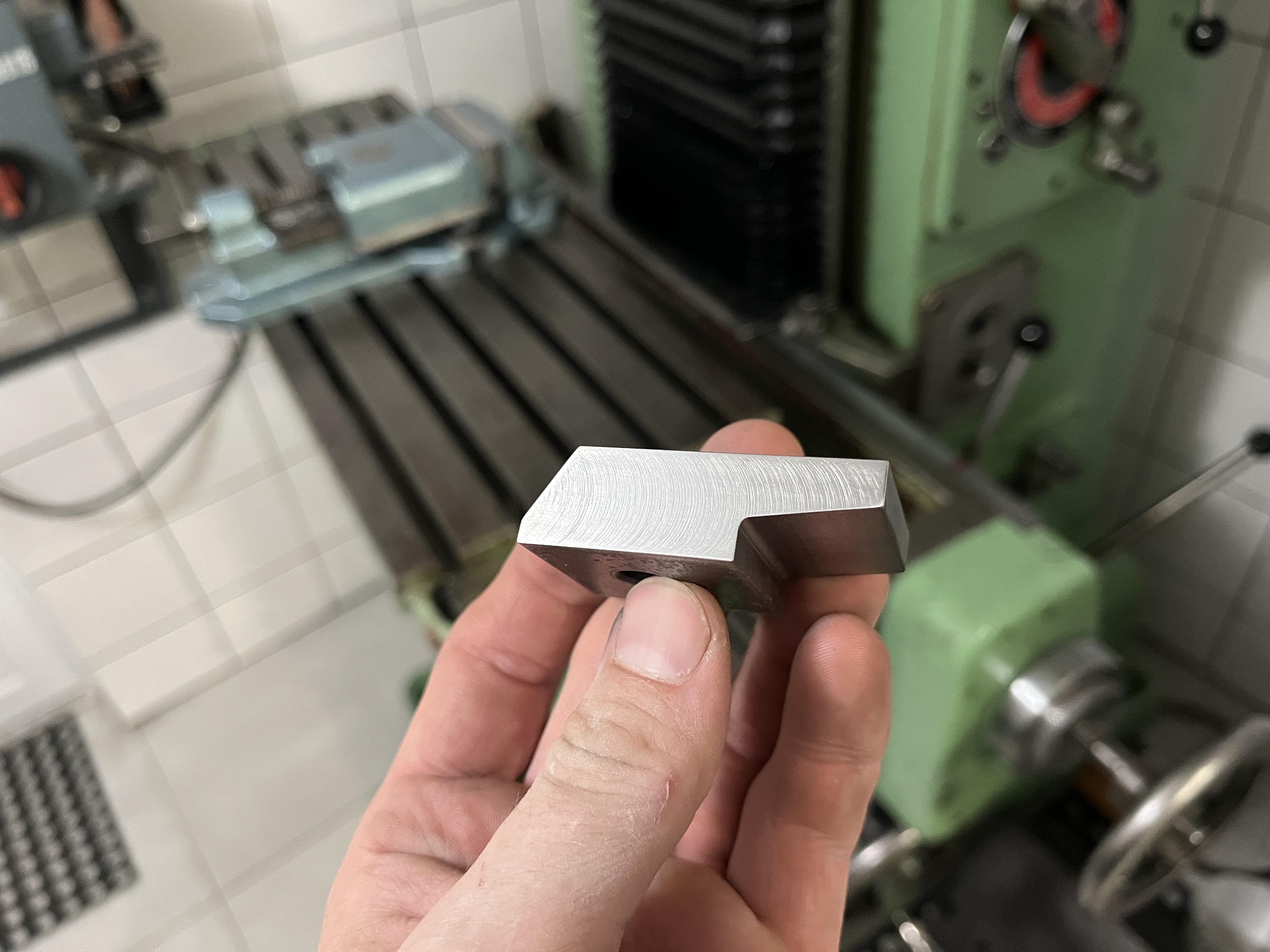

Dnes taková drobnost. Příložky na I profil.

Pěkný. Přesně tohle je případ práce na kterej je výbornej šeping. Uděláš poměrně rychle dlouhej profil, kterej rozřežeš a navrtáš.

Příspěvky: 3119
6. 7. 2025, 1:29
Axim> ten odkaz jsi dal do sveho emailu, takhle neni videt. :)

Zbýňa píše: 6. 7. 2025, 8:28 Pěkný. Přesně tohle je případ práce na kterej je výbornej šeping. Uděláš poměrně rychle dlouhej profil, kterej rozřežeš a navrtáš.
Pravda, šeping by na to byl ideální. I tenhle díl jsem dělal z profilu a pak jsem to nařezal pilkou. Potřeboval jsem 4 kusy pro montáž kladkostroje na profil.
Udělal jsem si nad frézkou jeřáb na výměnu příslušenství- stolů, děličky, hlav atd… Protože stůl váží asi 80 kg a nahazovat ho ručně je opruz. Základ jsou dvě kolejnice pro závěsné brány o výšce 70 mm. Mezi tím je I profil 100 mm.
Hák mám přes kladku kvůli jemnějšímu pohybu, nikoliv kvůli zvýšené nosnosti.

Aris píše: 6. 7. 2025, 2:24
kladkostroj pěkně stylově do zelené, body pro tebe :D i s tou kladkou je ale zbytečně moc rychlý, spouštěl jsem s tím soustruh a úplně komfortní to nebylo :roll:

Je to tak, je rychly ,ale ťukáním na ovladač se to dá celkem obstojně ovladat

Dawe píše: 6. 7. 2025, 1:29 Axim> ten odkaz jsi dal do sveho emailu, takhle neni videt. :)
Ahoj kluci
Aha tak jsem se chtěl Dáše polepšit , ale Nejde mi vložit adresa nevim jak na to
Tak jsem alespoň ofotil přímo fotky z mobilu a vložil Jinak to neumím :-(

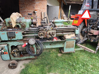

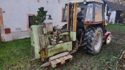

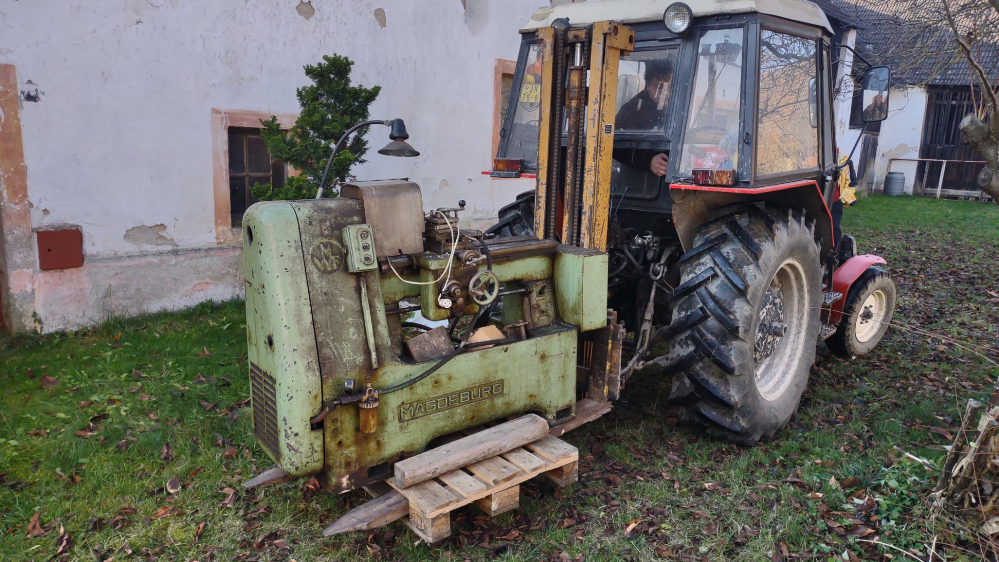

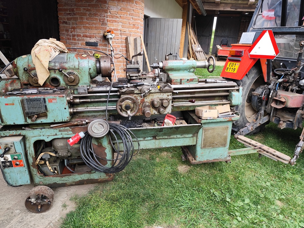

Trocha starého železa a jedeme. Omluvte bordel na stroji.
Tukanekb8
Protřelý bazarník
Příspěvky: 925
7. 7. 2025, 8:47
Uplne jsem si vzpomel na me, jak jsem stehoval :) Jen me stacila paleta.. Ale fotka docela podobna :)
