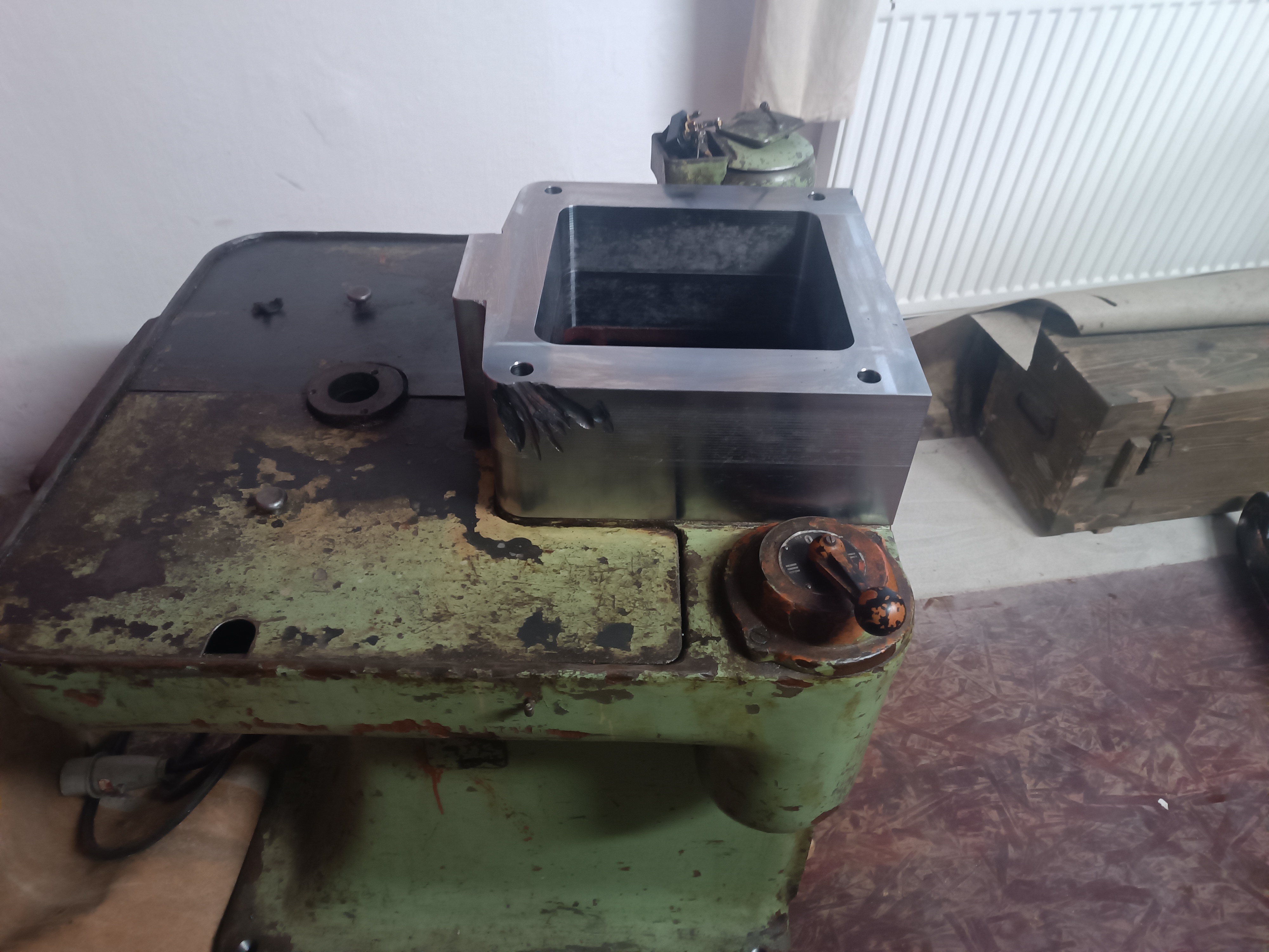

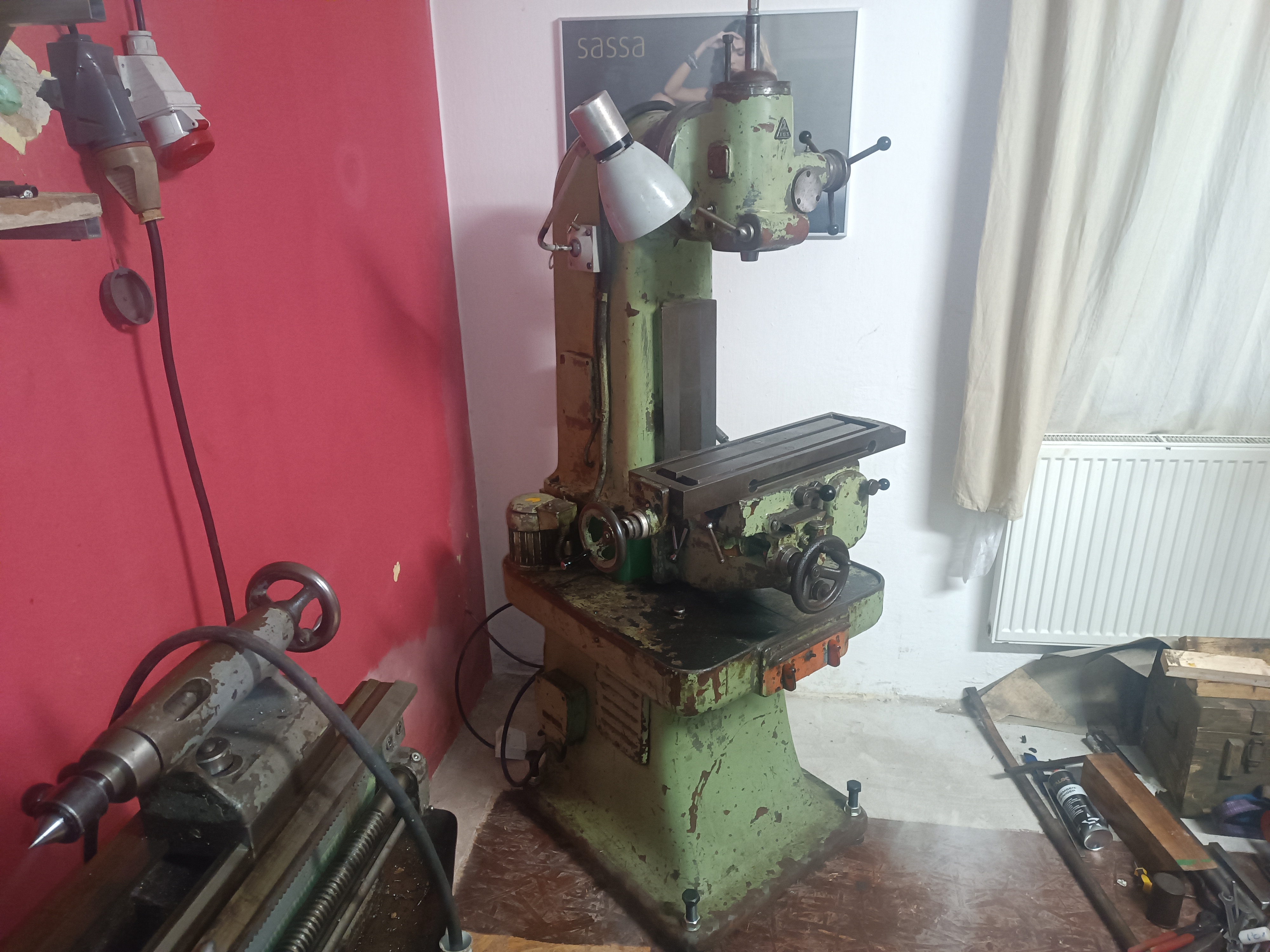

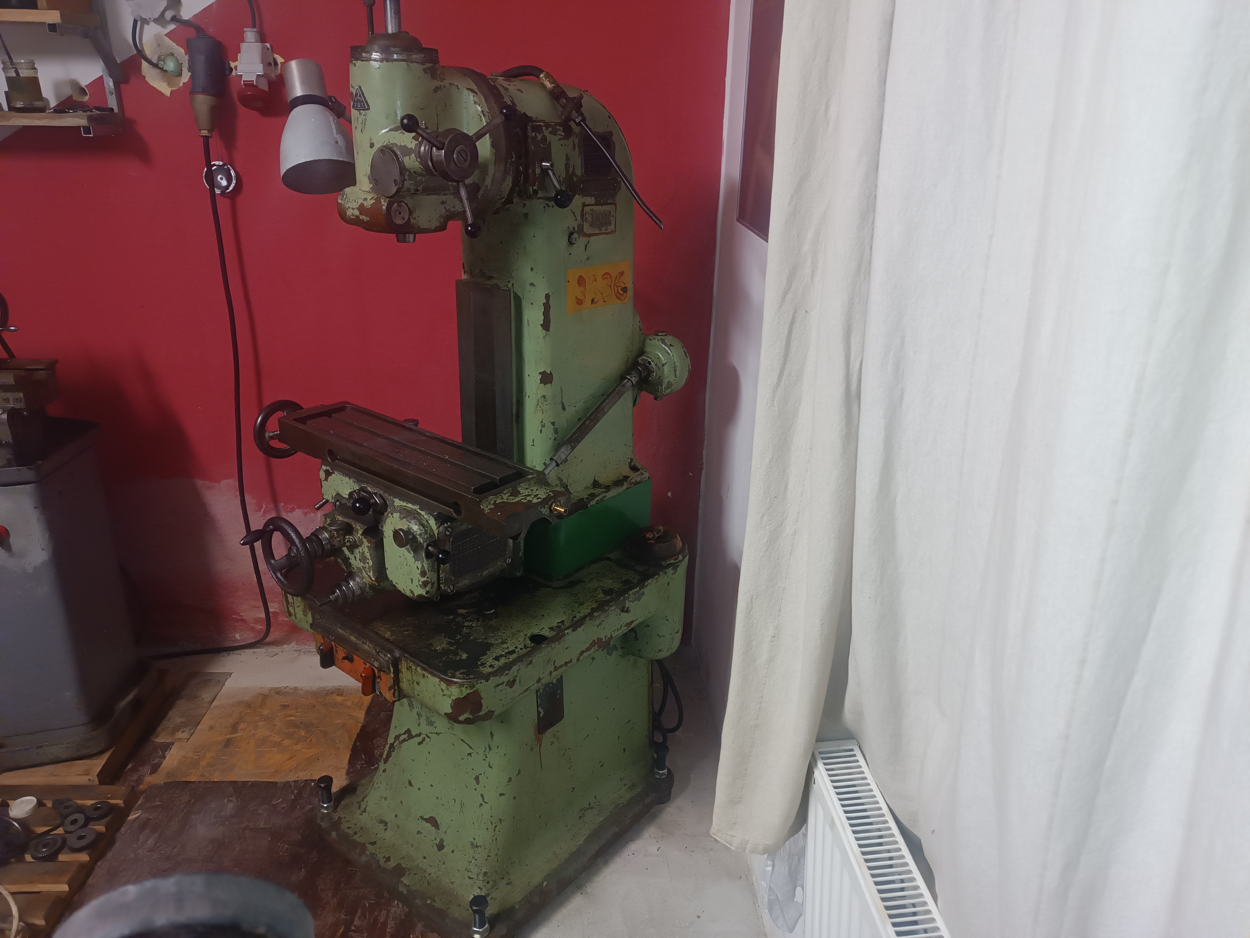

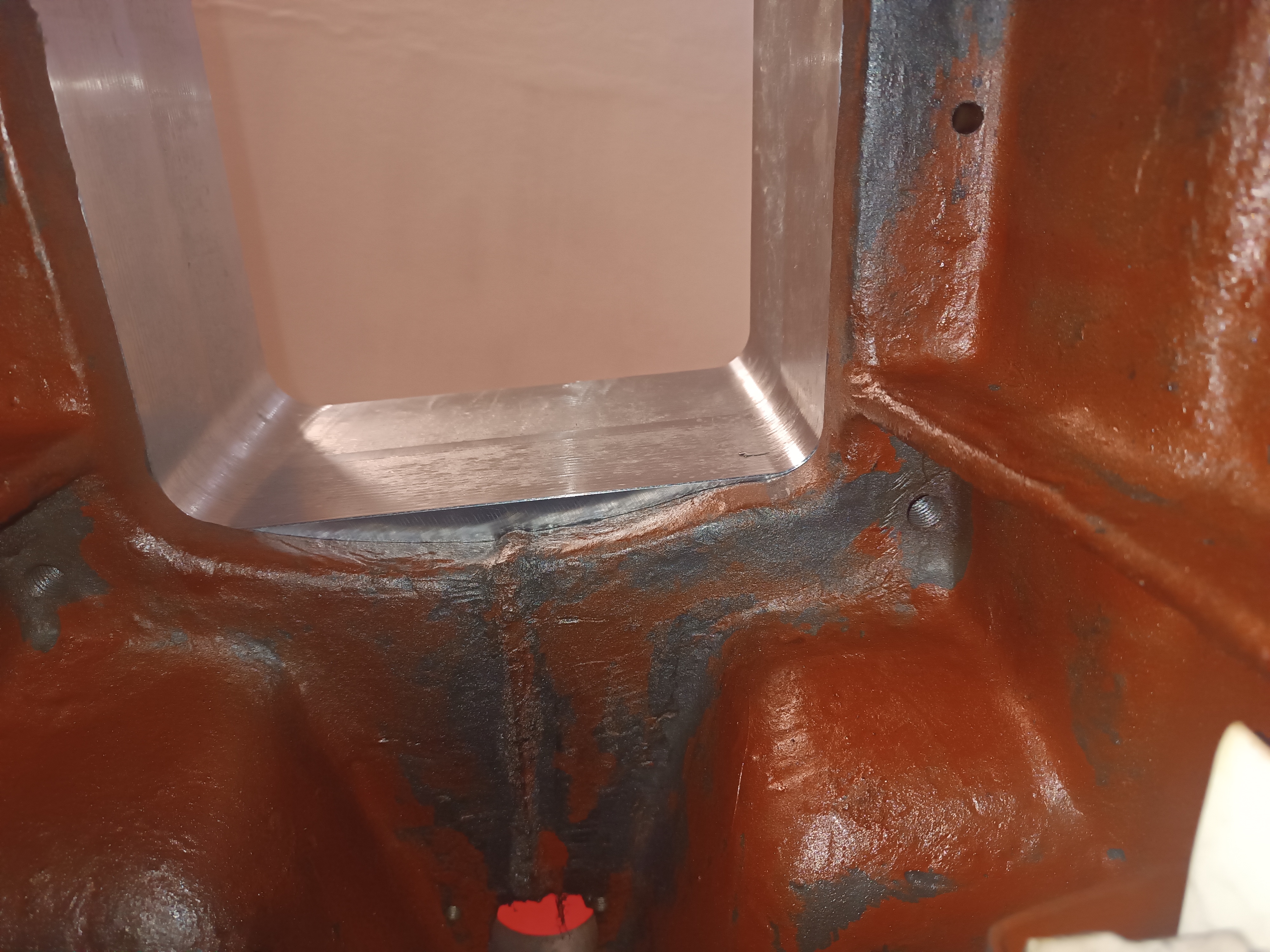

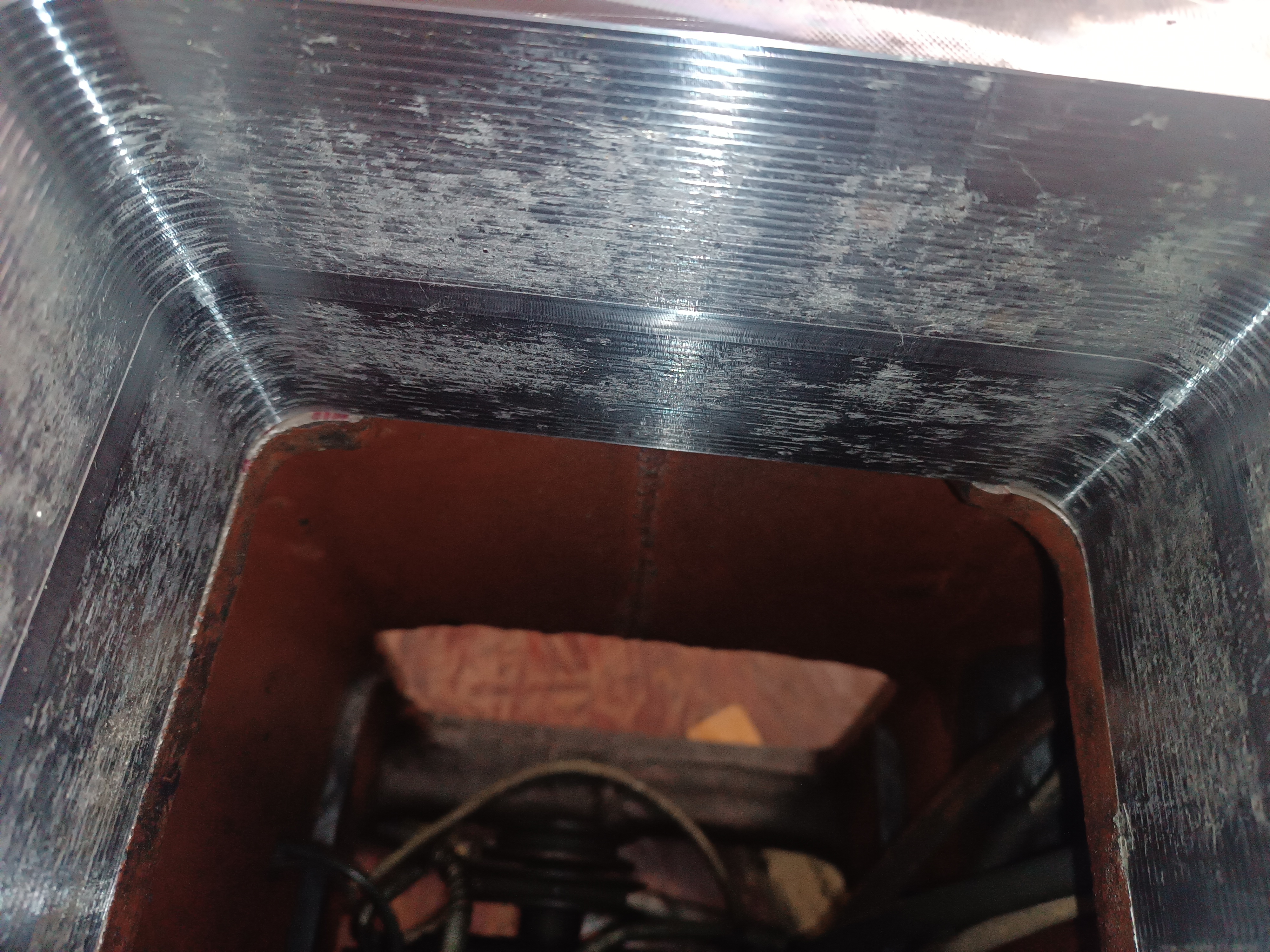

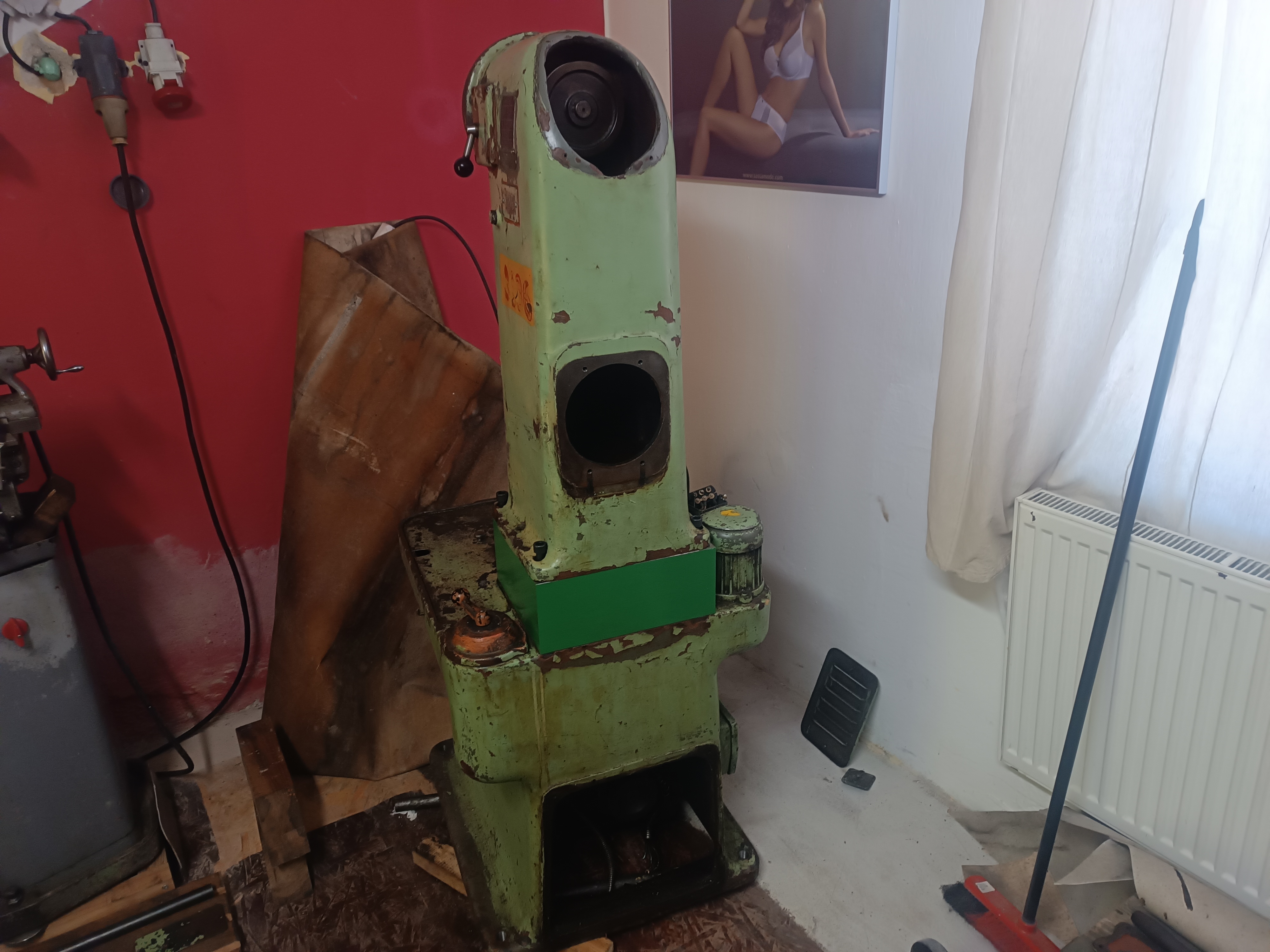

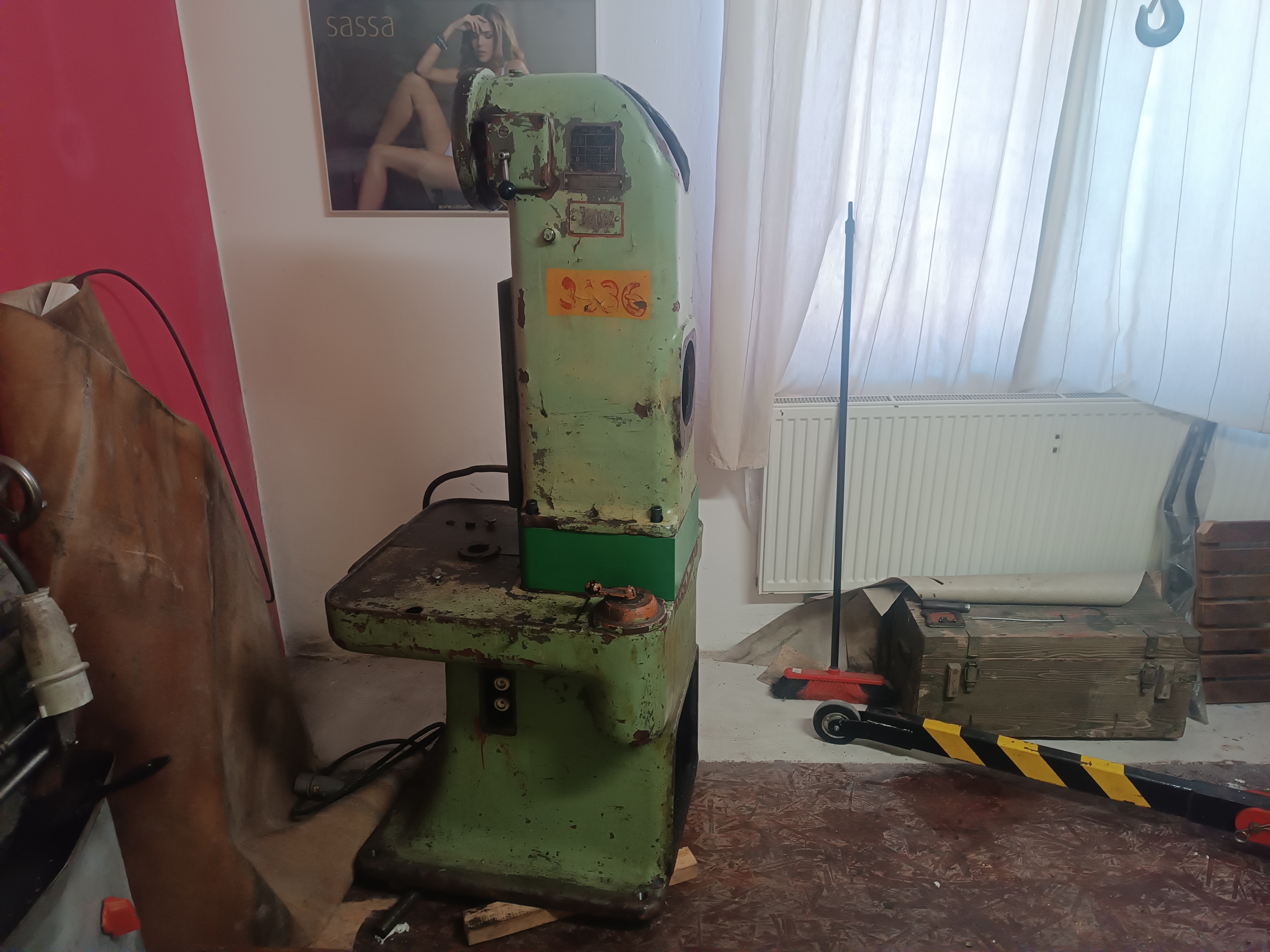

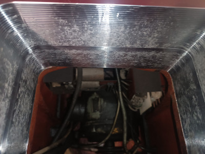

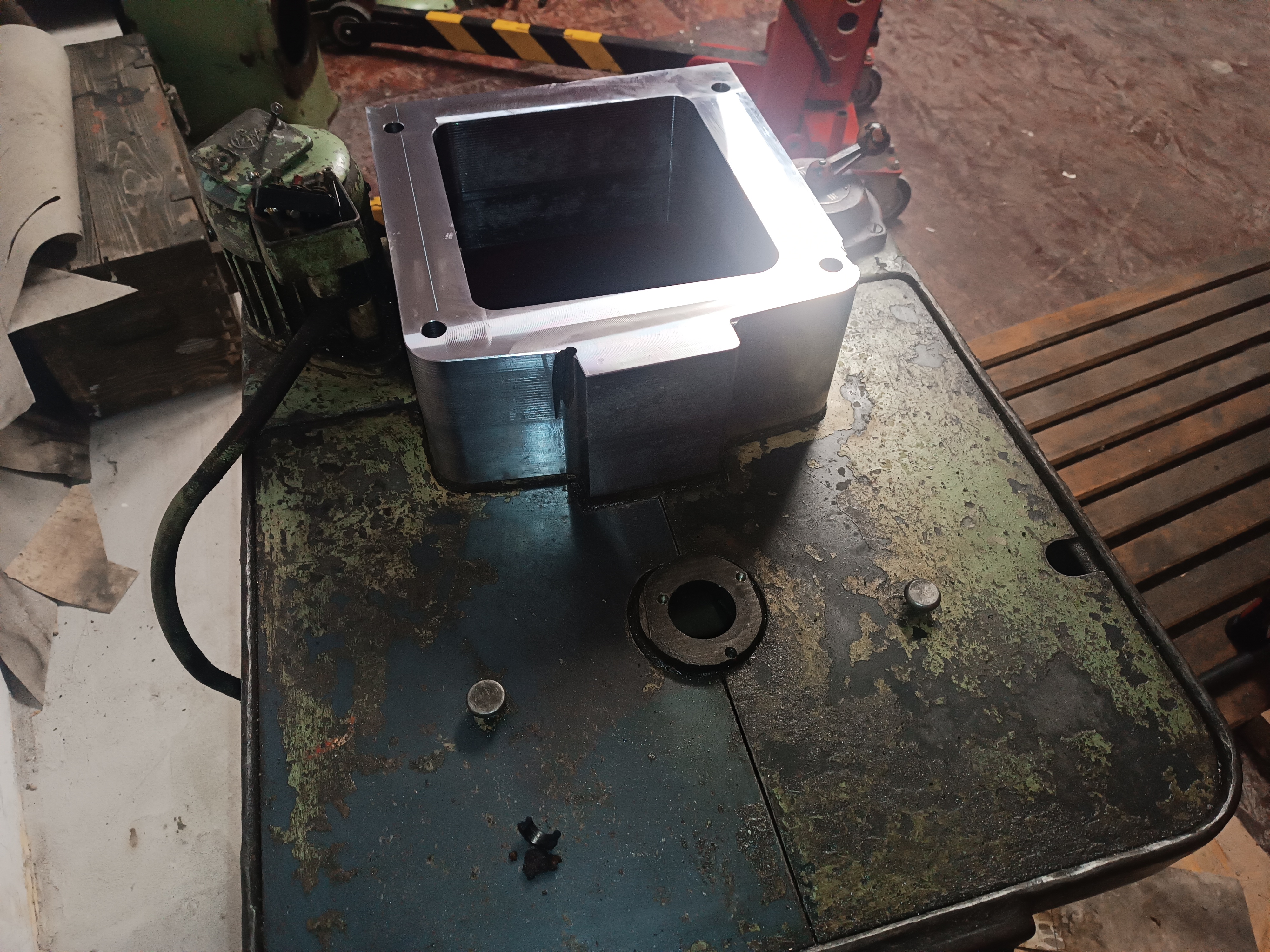

Tak jsem dnes po několika měsících dodělal upgrade svojí frézky f1s,bylo to ,,pouze" instalování plechu vysokého 130mm. :D Vzdálenost mezi stolem a vřetenem vzrostla z původních 200mm na 350mm. :D Takže teď už nebudu nešťastný,že něco nemůžu udělat,protože mi chybí nějaký ten centimetr :D Ale muselo se tam nastavovat/prodlužovat skoro vše :)

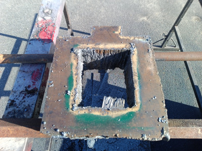

Pěkný, tak to nakonec šlo. Čím že jsi to nechal uříznout, plamenem?

prochaska píše: 8. 7. 2025, 11:23 Pěkný, tak to nakonec šlo. Čím že jsi to nechal uříznout, plamenem?
Ano přesně tak :)

Sváťa píše: 8. 7. 2025, 8:26 Ale muselo se tam nastavovat/prodlužovat skoro vše :)
Takže jsi zvětšil o těch 130mm i rozjezd Zka? Nemáš k tomu víc fotek? To by asi mohlo být docela zajímavé vidět :) Ď!

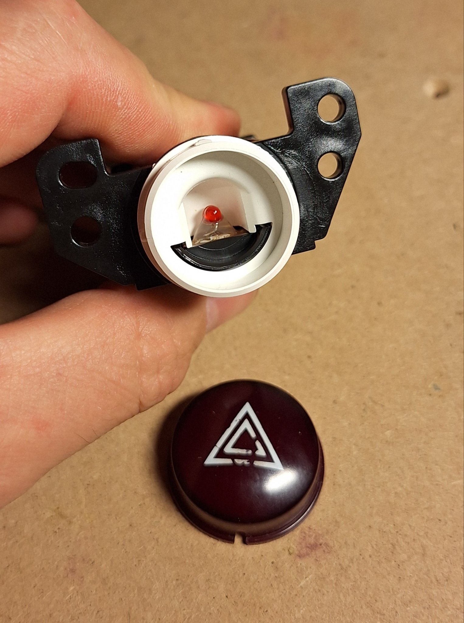

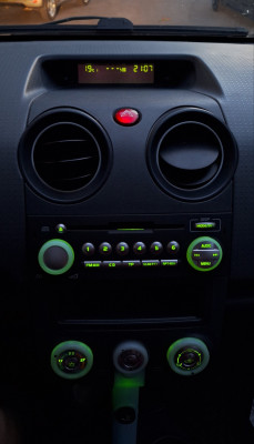

Já včera zaLEDoval spálenou žárovičku a tím dokončil repasy jedné z mých limuzín (nesvítilo podsvětlení displaye, rádio hrálo jen občas a na blikačky jsem v noci musel používat svalovou paměť :)):

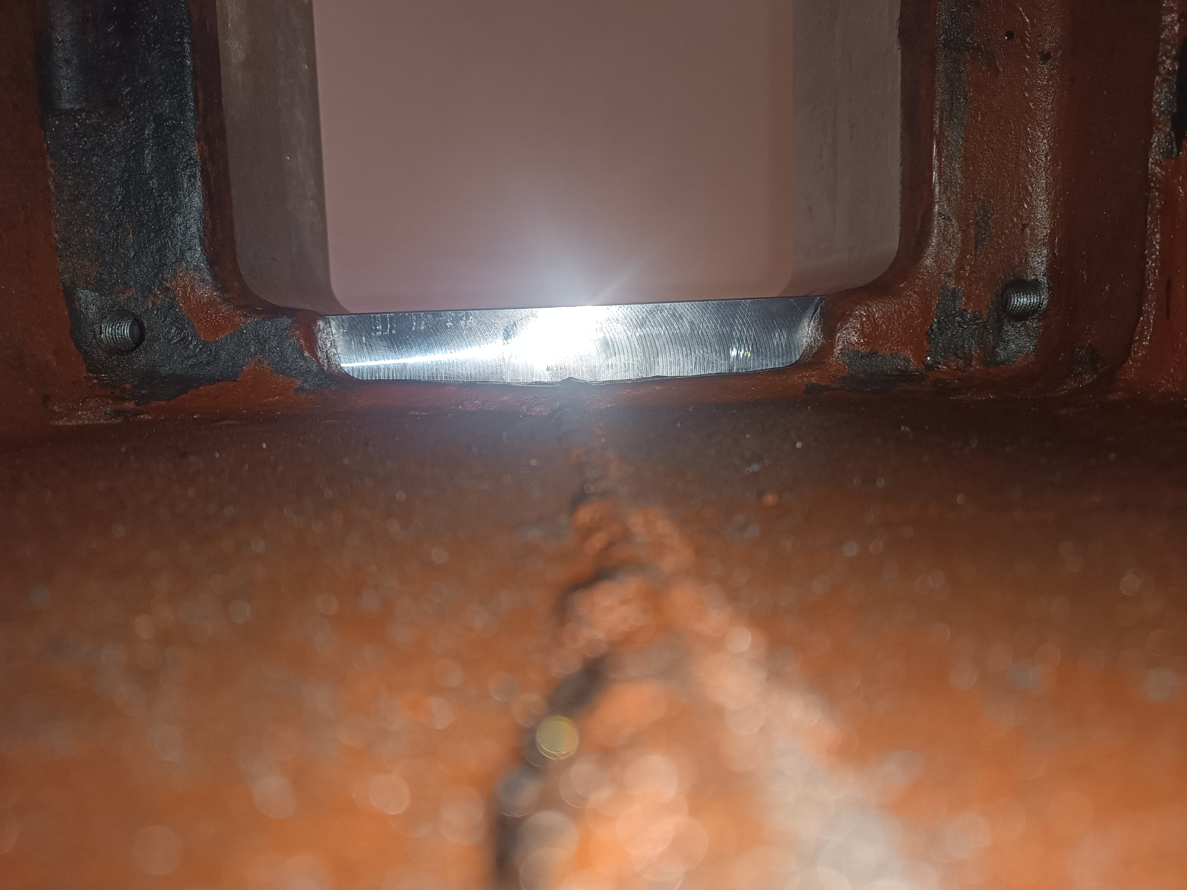

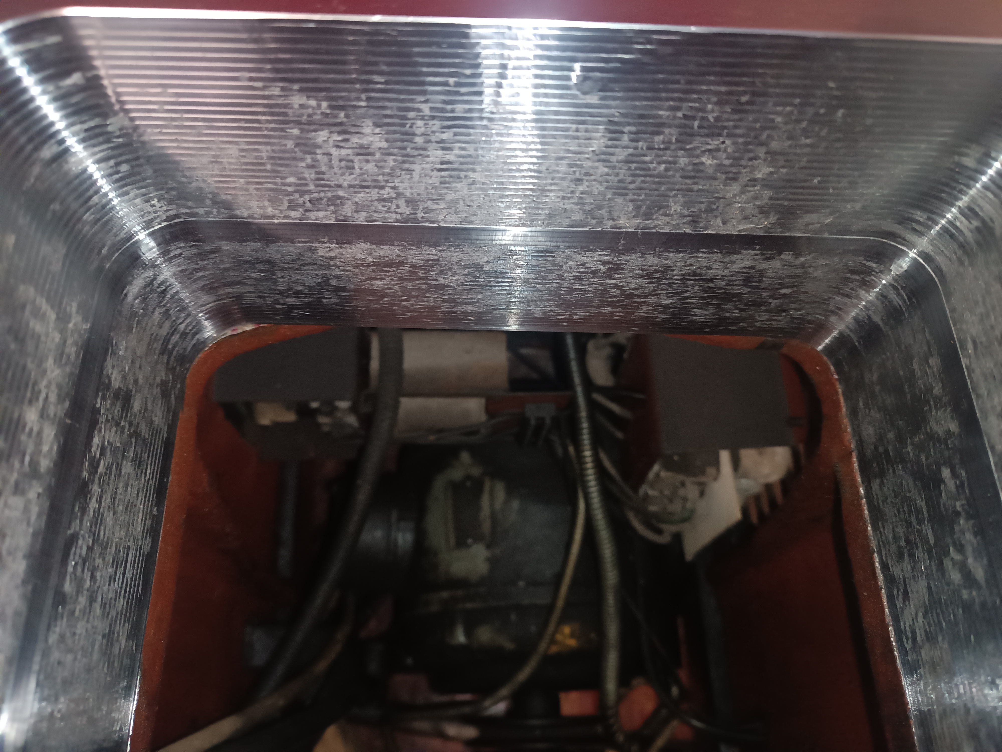

Thomeeque píše: 10. 7. 2025, 4:58
Image6196940457226238013.jpgImage5290376456755672156.jpgImage1942464552523768780.jpgImage2312063478350231029.jpg
T.

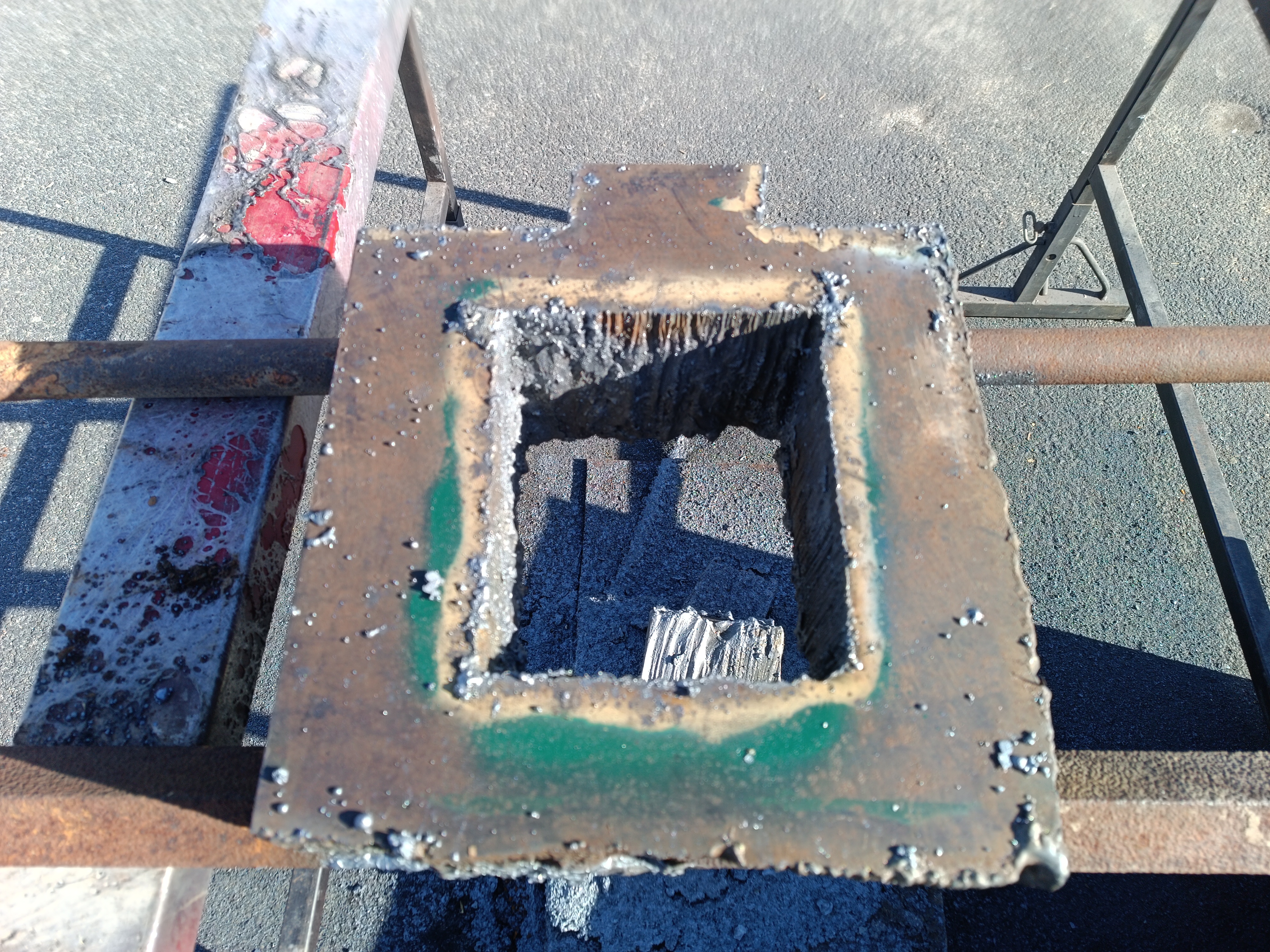

Zde jsou pár fotek z důležitých momentů :)

Koukám na ten výpalek. Jak jen to napsat....a ten blijící smajlík mi sem dát nejde. To se ten obraběč asi pěkně zapotil. Výsledek krásnej, to jako ano.

Martin.54 píše: 10. 7. 2025, 6:58 Koukám na ten výpalek. Jak jen to napsat....a ten blijící smajlík mi sem dát nejde. To se ten obraběč asi pěkně zapotil. Výsledek krásnej, to jako ano.
S tím obráběčem máš pravdu,prý že ať mu už nikdy víc takový věci nenosím,ale je to známý,tak mě pochopil.Jinak před ofrezováním to bylo těžký,že i já jsem to popotahoval nad zemí a obrobený to má už jen asi 50kg :lol:
