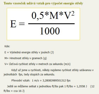

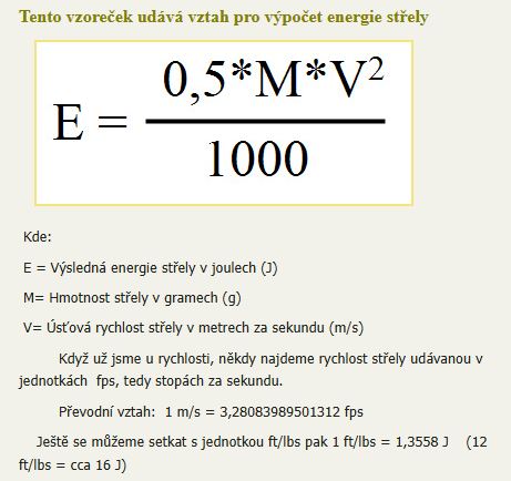

K těm 1200 J :(
V parametrech pušky PCP mají, že používají střely 850 gr (grainy) t.j. cca 55 gramů
Nové PCP už dokáží udělit rychlost střely přes 200m/s.
Vzorec v Excelu:
=SOUČIN(0,5*C1;D2*D2)/1000
C1=gramy
D2=rychlost
Rychlost cca 210m/s se střelou 850 grainů/55 gramů = 1210J
