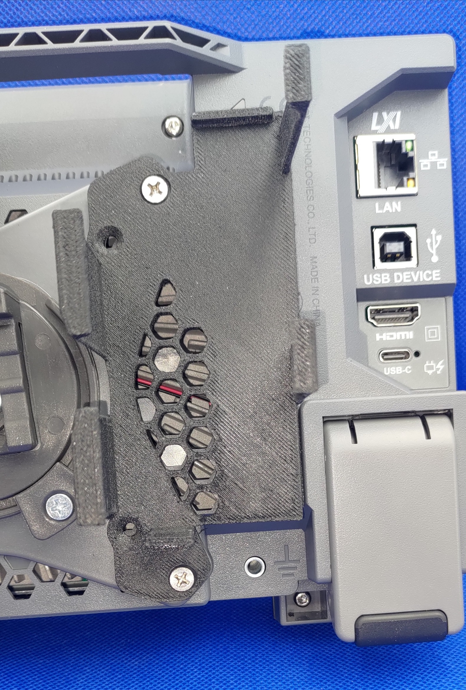

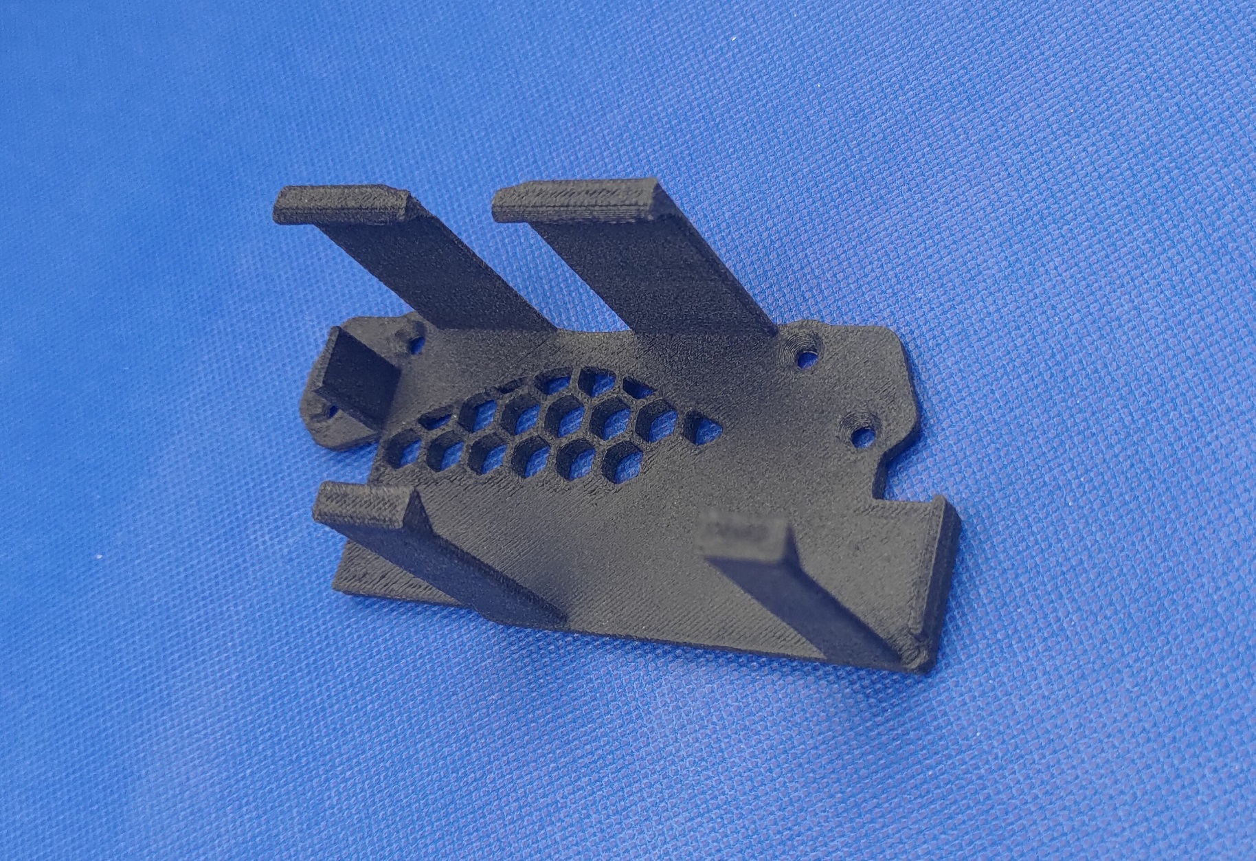

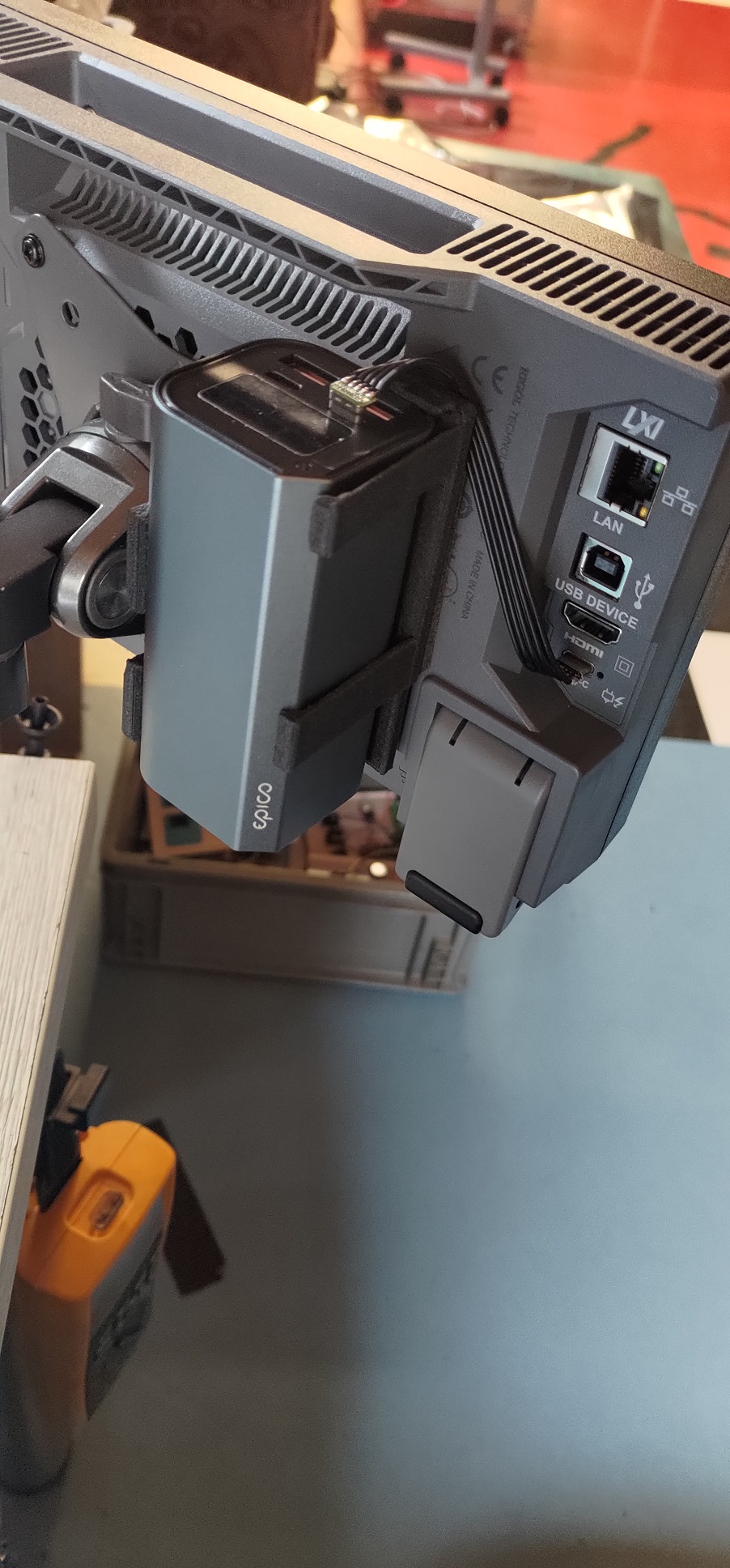

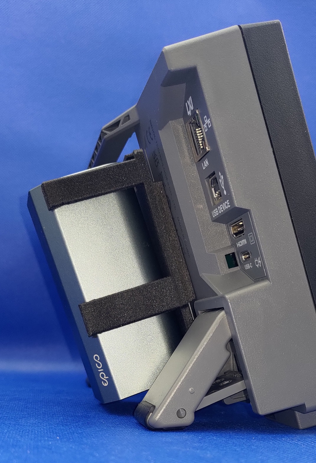

Vytvarel jse drzak pro velkou 20Ah powerbanku jako cast vetsiho projektu na prenosny bateriovy wifi online osciloskop s LA na bazi Rigolu DHO924S. A prvni nastrel sedl jak prdel na hrnec, tak mam radost. 8)

Vytisk samotny je hnusny, tisknul jsem to z ESD safe filametu a asi to pretisknu necim tuzsim.

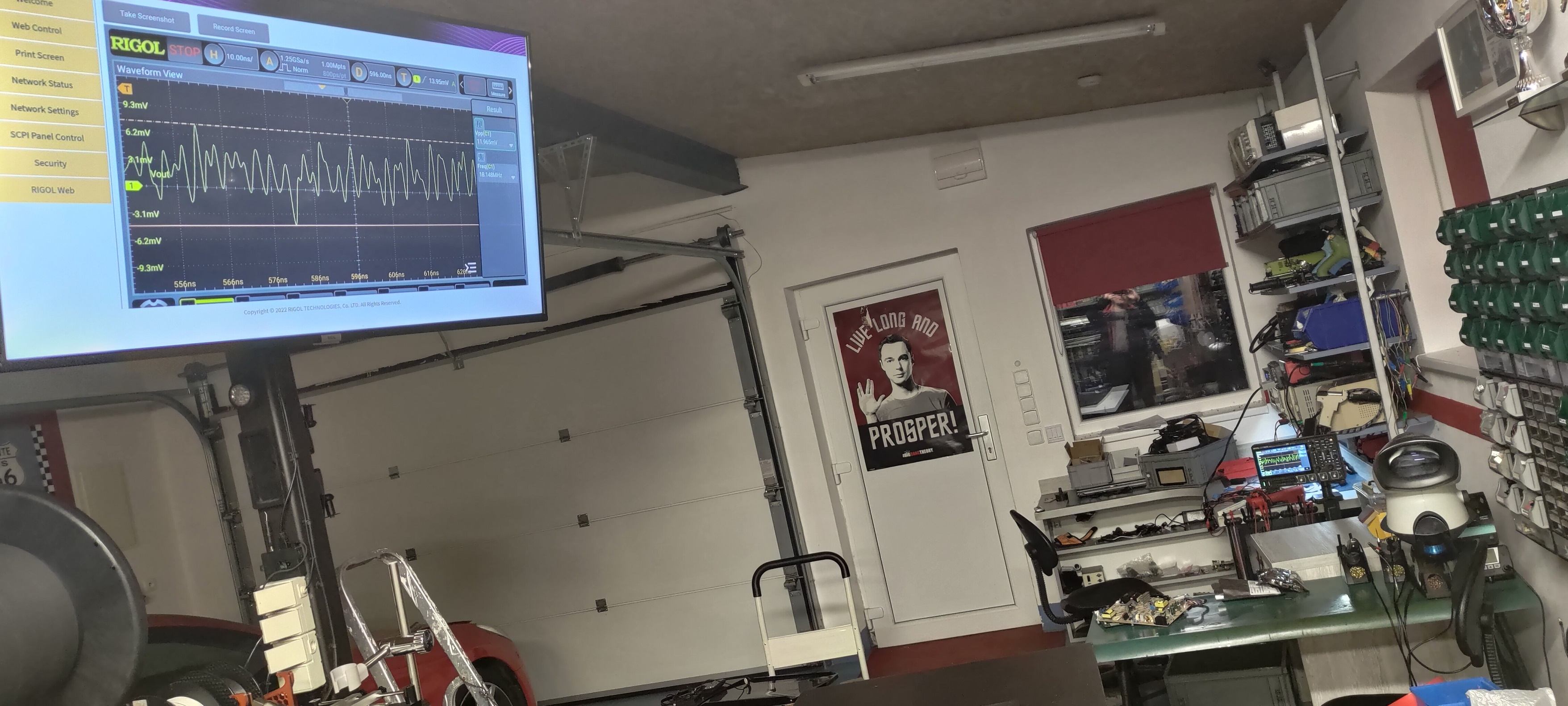

Konecne si muzu nejake mereni instrumentovat bez dratu, nezavisle na zasuvkach, galvanicky izolovane bez oddelovaciho trafa a sledovat i ovladat online i kdekoliv jinde nez na obrazovce scopu. 8)

Je to dostatocne pevne? Ja by som to tlacil asi v inej orientacii(usb porty na zakladni)?

jj, je to pevne dost. Vic nez je potreba. Ale je to na hrane tuhosti. Schvalne jsem ty sloupky delal uzke, aby se snadno powerbanka dala vlozit, ale prehnal jsem to a kdyz se scopem silneji klepne, ma snahu naopak vypadavat. Bud pridam na tloustce a nebo dodelam uchyceni opaskem se suchym zipem. Jeste uvidim

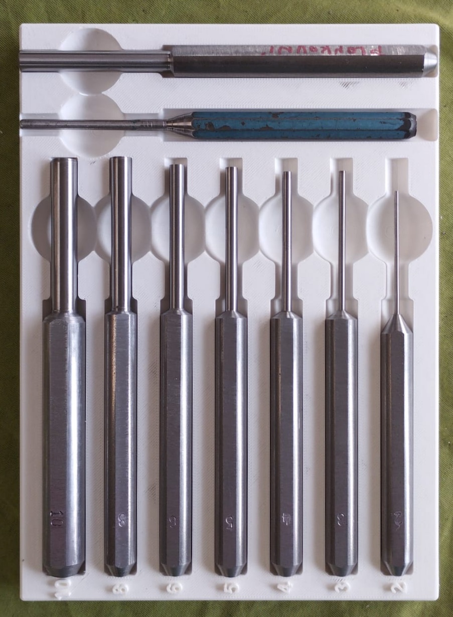

Tak já sem si udělal radost a vytvořil sem si vyrážeče kolíků a jínýc věciček.
cca 52 HRC zbytek těla 12050 to si říkám, že lokáklě zakalím jen konec, aby se to nerozklepávalo kladivem + zkušební 3d tisk platíčka pro uložení do šuplíku.

Pěkný :-) Budeš ty sady prodávat? :)

Vyrážače sa ti podarili luxusné, ak platíčko! Keď píšeš, že zbytok tela je 12050, sú tie samitné vyrážacie kolíky iný material? Či si to myslel tak, že celé je to z 12050 a iba konce kalené?
Svojho času som si vyrábal podobné nástroje ( na doťahovanie matice z dierami po obvode) z tyčky z tlačiarne a funkčné konce z tela zlomenej HSS frézy, aby to dačo vydržalo.

Tak tam kam bůcháš kladivem do toho vyrážeče je konec zakalený z 12050 aby se to nerozklepávalo a ty tenky části jsou z kalenýho kolíku, který je nalisovaný v tom těle a ten ma tech 52hrc.
Ještě mám v plánu od průměru. 3mm dolů udělat krátký vyrážeče z nastřelovacich hřebíků do betonu. Ale to asi až v další pětiletce 😃

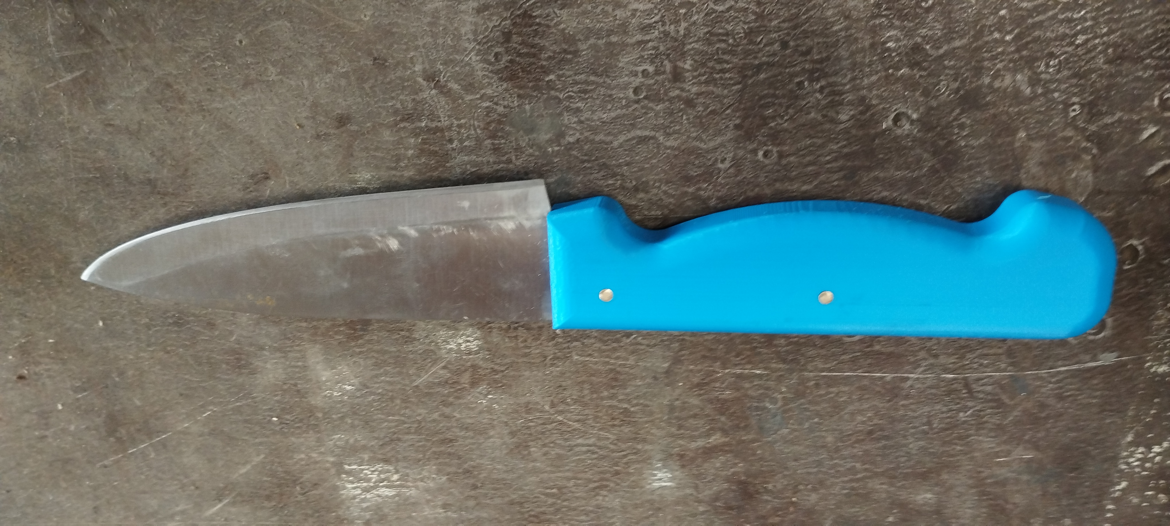

Dneska sem ubastlil nožovou střenku na 3d tiskárně a upravil zlomený nůž. Doba plastová nastala🙂pasovalo to jak prdel na hrnec. Do dílny super.

¨nevim zda je dobrej nápad kalit konce do kterejch boucháš.......když pominu že to bude klouzat a bude se to štípat....ale na druhou stranu do toho asi nebudeš prát jako hluchej do vrat
já pouzívám měké těla a do nich mám kalené tyčky......a pár jich stejně do roka zničim...je to spotřebák

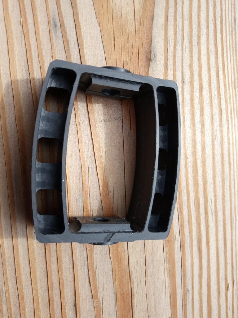

Koukám, že si budu muset taky pořídit 3D tiskárnu. Všichni už jí maj ....
Kdybych jí měl, nemusel jsem tohle frézovat na nově zprovozněné 4030.
Pedál na starou dětskou tříkolku.
Materiál silon, do poloviny jedna strana, pak druhá. Výška 20 mm je skoro moc na frézu pr. 4/ 17 mm dlouhou.

Asi bych se zatim bal davat nekam, kde na tom zavisi zdravi/zivot, veci tistene na hobby tiskarnach.
Prece jenom jen rozdil mezi litym materialem a materialem, kde jsou jednotlive vrstvy.
Takze na sveho bike mam tistene ruzne drzaky/udelatka, ale na silove namahane veci bych to nedal ani nahodou ...
Zrovna u pedalu bych se bal, ze se oddeli vrstvy trebas na ose pedalu a pedal se rozpuli/rozstipne - pokud to nevyztuzis nejakou vlozenou podlozkou ci dratenym rameckem vlozenym behem tisku apod.
A co udela najednou uvolnena sila na jedne strane slapani (noha promachla plne k zemi a telo se sklopilo za ni :lol: ), jsem jako teenager zazil, kdyz mi v plnem zaberu prasknul retez na galuskaci/favoritu ...
Ovsem trikolka je trikolka :) - psal jsem to obecne ...
