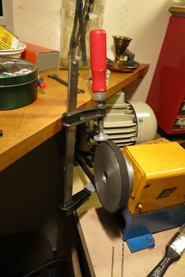

Dá se to udělat třeba takto:
Sice je to na brusku, ale princip je stejný.

jova píše:Dá se to udělat třeba takto .. Sice je to na brusku, ale princip je stejný.
Hezký, dík!

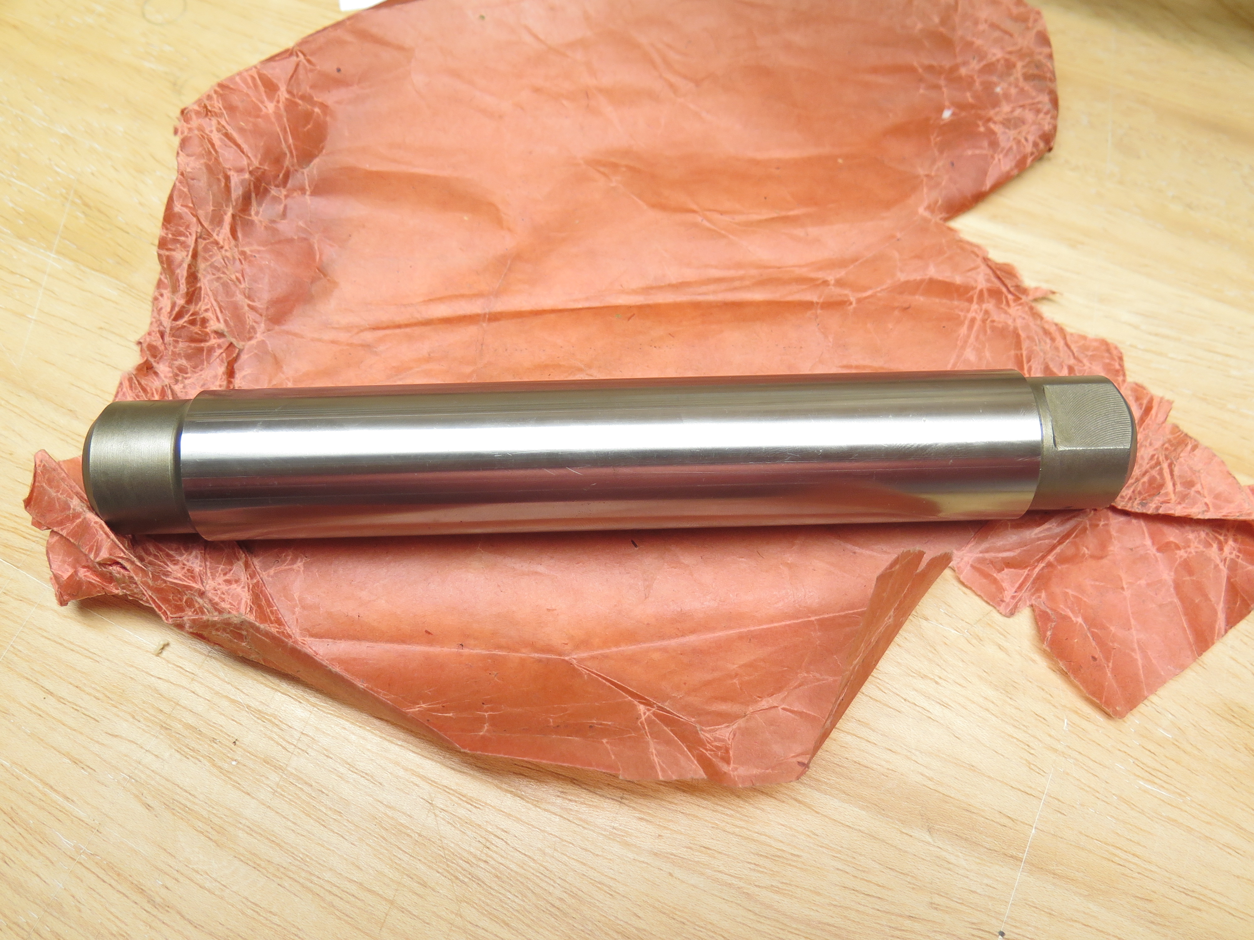

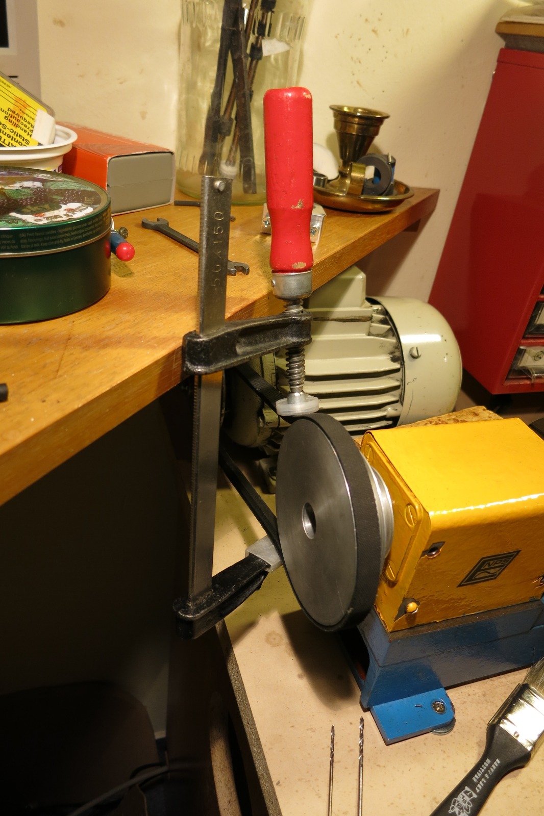

Potřebuju poradit kdo mi přebrousí tento trn :D
Pavka
Příspěvky: 908
Bydliště: Ronov
27. 11. 2015, 8:36
Ten kdo má brusku nakulato.

festoo píše:Potřebuju poradit kdo mi přebrousí tento trn :D
a co sním máš diť vypadá jak novej...??

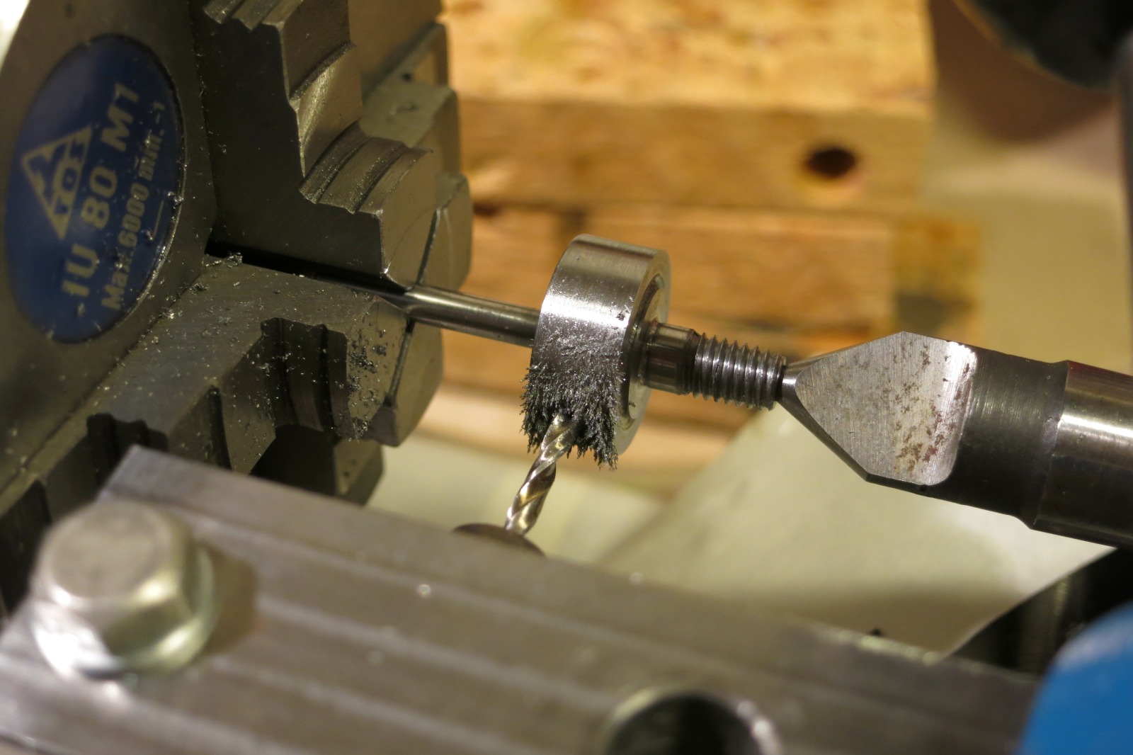

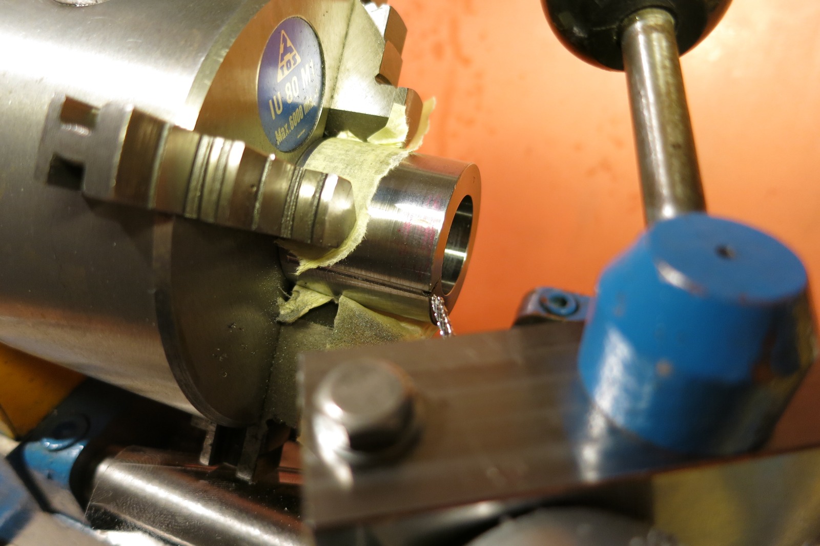

Další drobné krůčky k dokončení Taper redukce..
Utahování trnu jsem vyřešil dírou krz (finální D=3.3mm)
Nachystáno..
Nachystáno..
Zabržděno (ehm ehm :))..
A v tomto stádiu jsem toho nechal, můj Proxxon na to fakt nemá
Fráznu to ještě trochu a vezmu normální ruční pilkou
Brou, T.

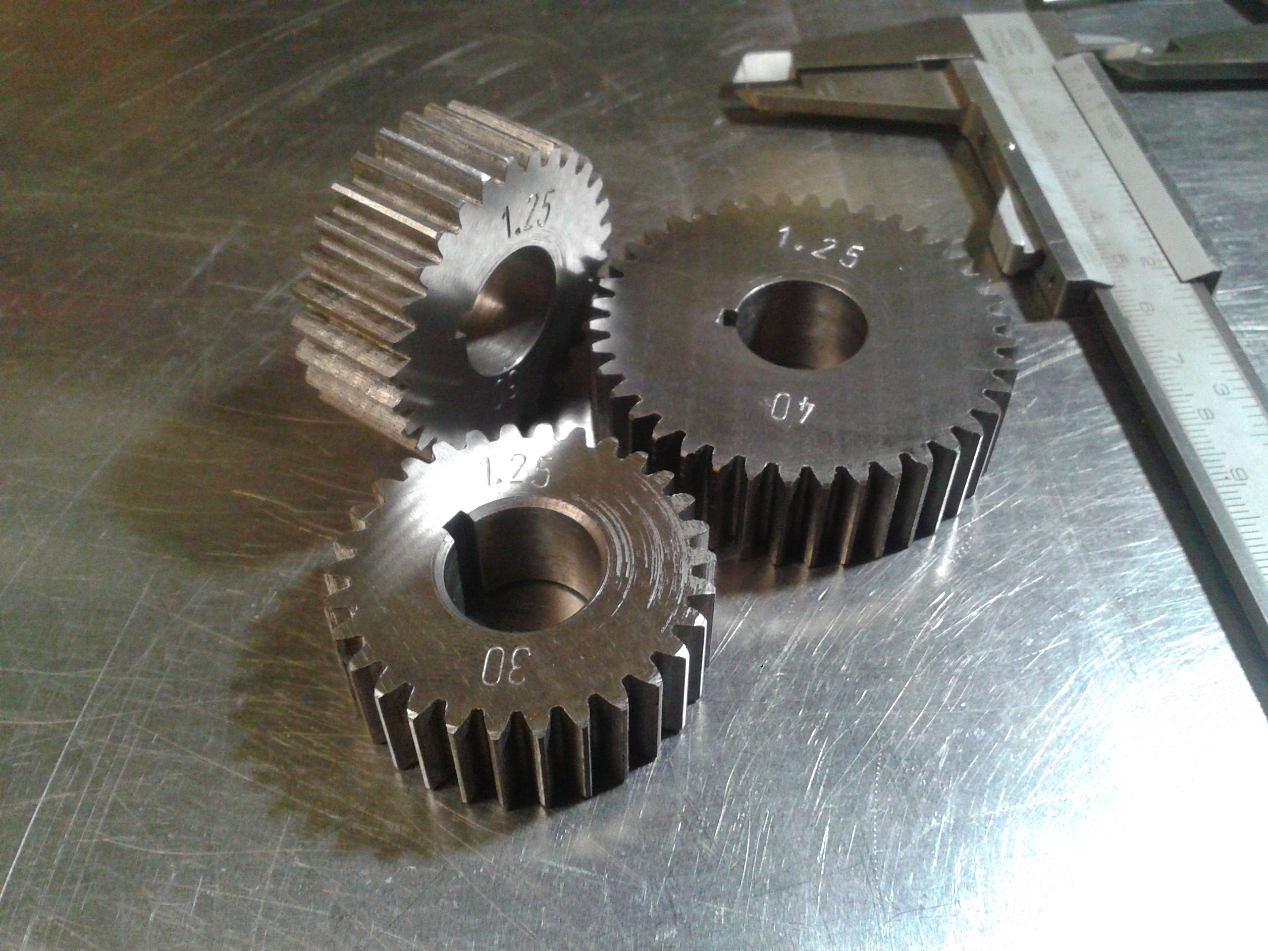

fidel47
Příspěvky: 448
28. 11. 2015, 1:11

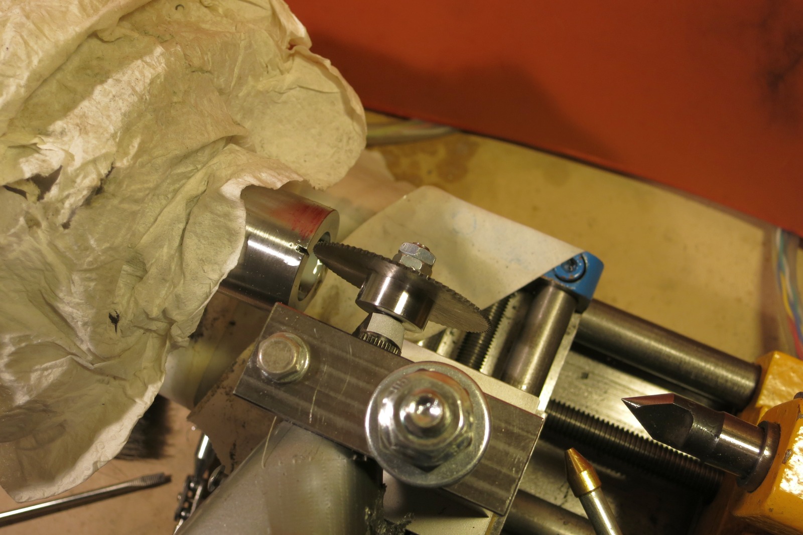

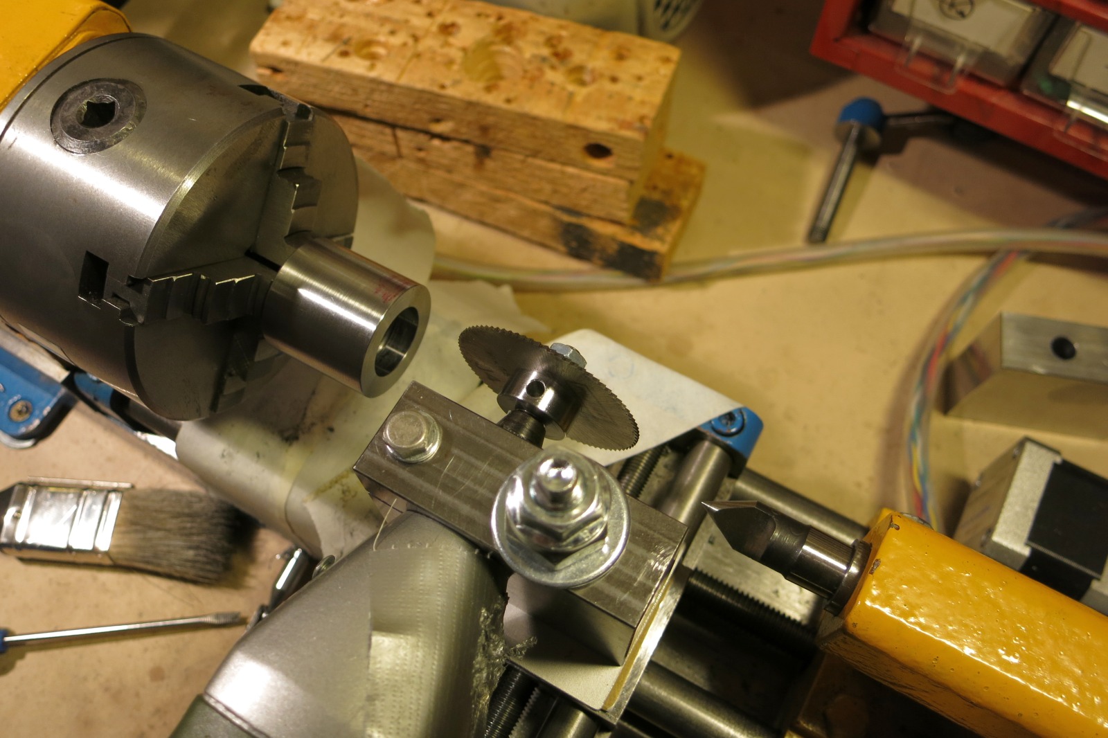

Jí si dnes před spaním trošku zazubil
