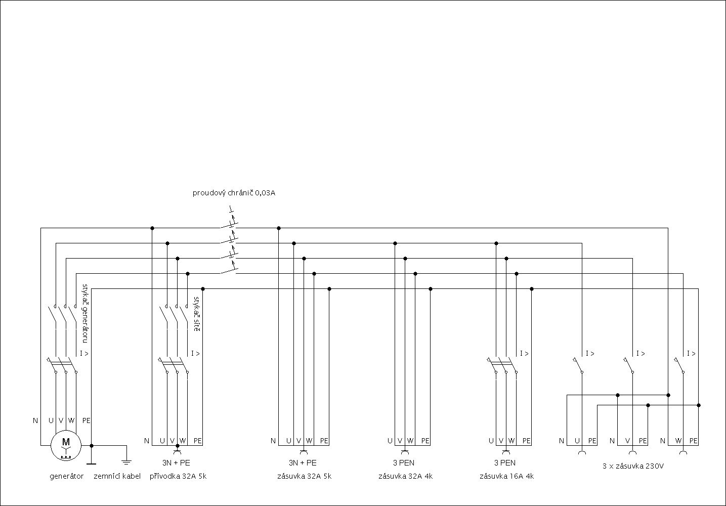

Po konzultaci s revizákem to bude takto.
Z kostry stroje se vyvede žlutozelený kabel na konci bude mít zemnící kleště od svářečky a těmi se stroj přizemní dle možností, pakliže pojede v ostrovním režimu. Pokud pojede na "zelené louce" pak se použije zmíněný zemní vrták.
V záskokovém režimu bude přizeměn prostřednictvím 5 kolíkové přívodky ze zemniče budovy + bude opět možné jej přizemnit nezávisle.

Tak konečně hotovo, ale jen na papíře.

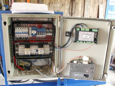

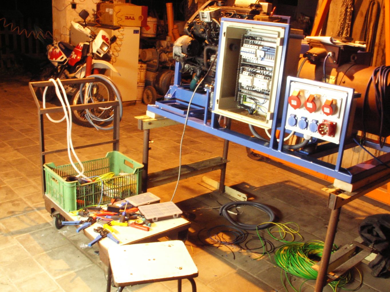

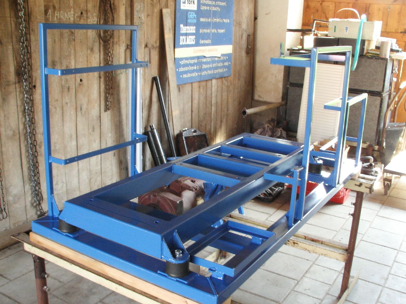

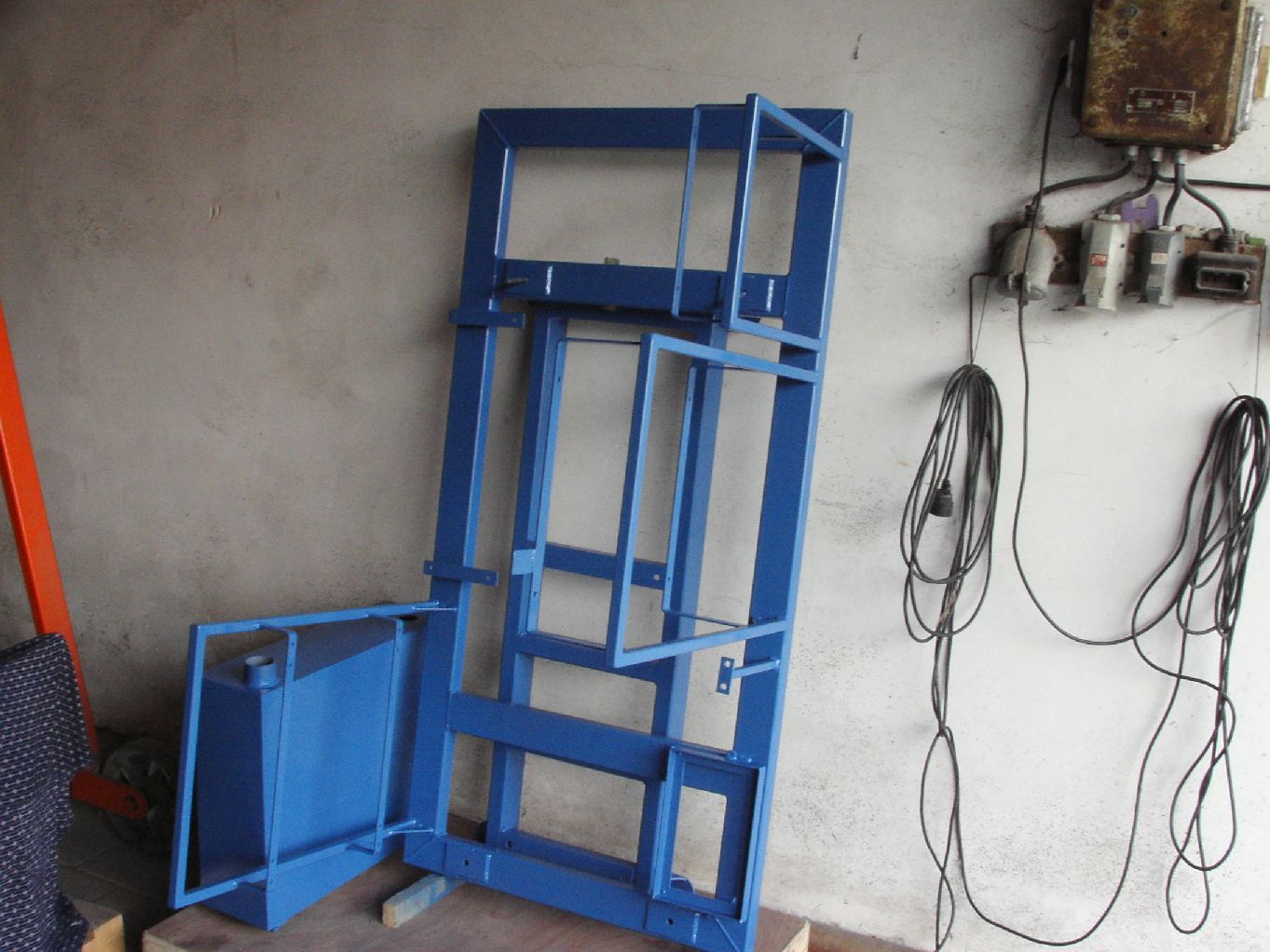

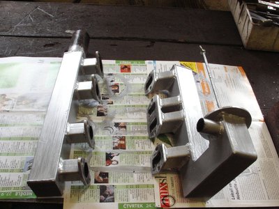

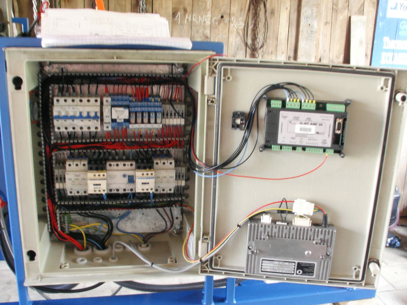

Slíbil jsem pár fotek.
Ta elektrika se nám nějak protáhla, sem myslel že to za víkend dodělám.

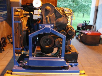

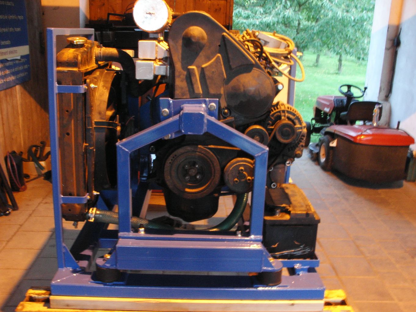

První oživovací pokus dopadl nad očekávání dobře.
Žádný zásadní renonc se neobjevil, jen trošku teče chladič (u horního hrdla, kde jsem ho už jednou letoval) asi jak se furt nandávaly a sundávaly hadice při testech. Další trošku překvapení mi udělal větrák na chladiči, píšou na něm 12V 2A, přičemž to 2A není asi proud ale nějaký typ bo co to je.
6A pojistku to vyrazilo, 10A taky, pak mi to nedalo a zkusil jsem apérmetrem změřit odběr. Při rozjezdu přes 20A a pak někde okolo 14-15A.
Tzn. jsem musel trubičkovou pojistku trošku upravit "po našom" a už je to OK. Ještě že jsem k němu prozíravě natáhnul 2,5 drát.
Stejně je mi to ale divné, copak ty autochladičové větráky berou tolik proudu?
Jinak se vše jeví zdravě, pro dnešek končím, je skoro půlnoc a už tady s tím nemůžu hrčet kvůli sousedům.

Jo a ještě teče nafta kolem hřídele vstřikovacího čerpadla a je tam tento idiotský rozměr gufera 28,5x38,1x6.
Takovéhle míry snad může vymyslet jen úplnej magor :lol:
A ještě další dotaz, teď když už mám přesně měřenou teplotu, při 85st.C teprve začíná otvírat termostat. To je normální? Bych řekl že je to dost pozdě.
Na Comapu je defaultně nastavené 85st. varování a 95st. havárie (samosřejmě netvrdím že to tak musí být).
Teď koukám do kontrolérů v práci u velkých mašin a Tedom to má nastavené 95st. varování a 98st. havárie.

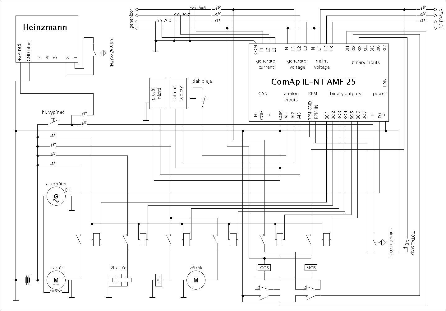

A jak to vidíš s těma teplotama? Jak vysoko nastavit výstrahu a havárii?
Jo a ještě taková zajímavost, jak jsme tady řešili tu kontrolku pro buzení altu, pánové z Comapu mě vysvětlili (krom jiného), že na buzení alternátoru je určen vývod D+ přímo na kontroléru. Takže tady není co řešit.

Příspěvky: 7618
12. 8. 2014, 7:27
ještě mě napadlo
vyhoď z toho ten el. větrák chlazení a dej tam nějakej poháněnej klíňákem od motoru
ten. el. není stavěnej na trvalej provoz
v autě to sepne jen když to stojí někde v koloně atd, třeba taky celej rok ne
při běžné jízdě se to s rezervou uchladí náporem
tady by běžel pořád
těch 85 nebo 87 st je normálních
důrazně nedoporučuju provozovat to jen na vodu, z více důvodů je nutné použít nějakou nemrzku
