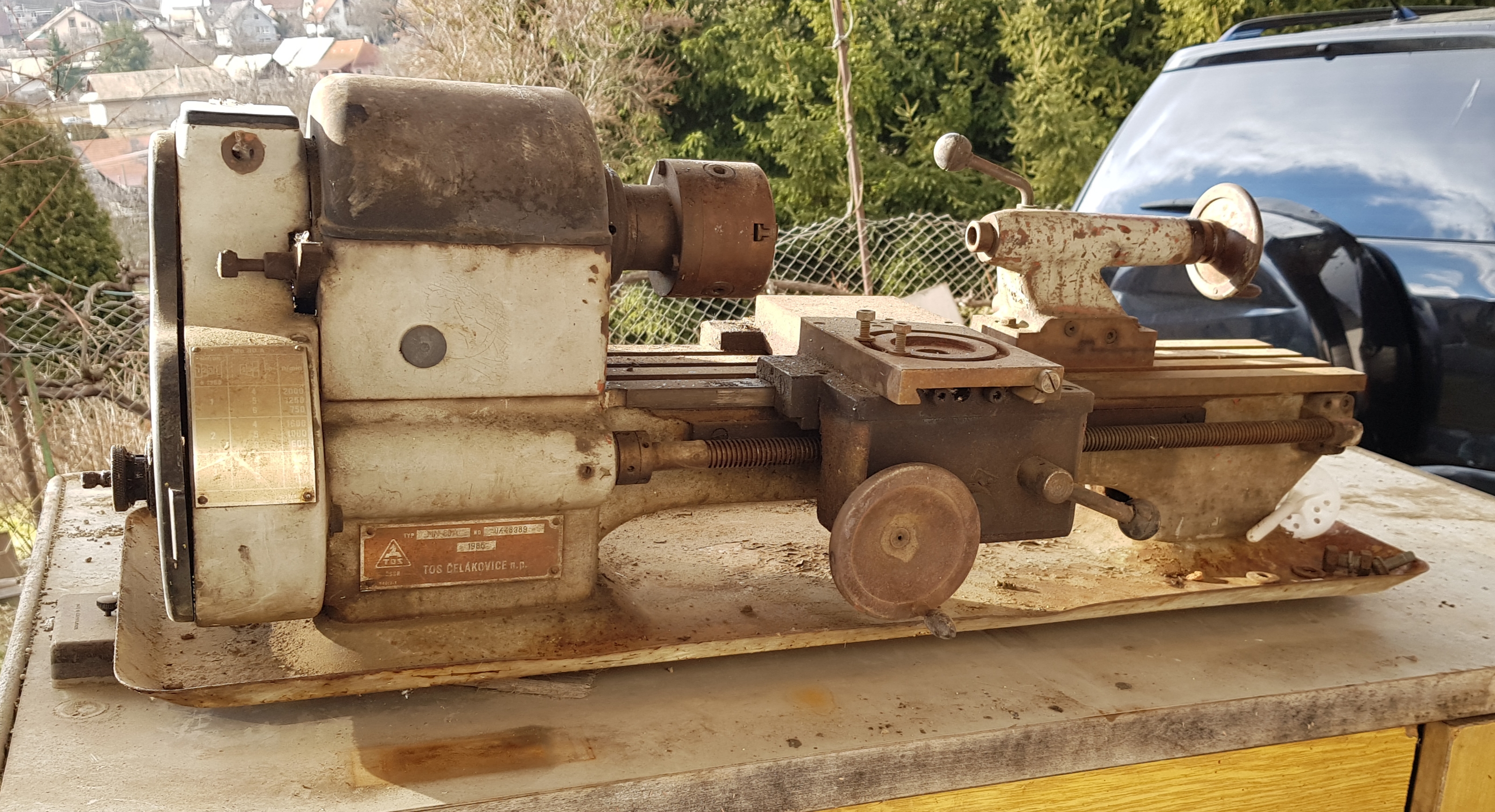

Podarilo sa mi zadováziť MNku, je v "trochu" ošumelom stave, čo to na ňom chýba. Má zlomenú a aj chýbajúcu skrutku spolu s nóniusom priečneho posuvu a chýba celý nožový suport. A nejaký ten piatok trávil vonku.
Nebude už z neho krásavec a ani presnosťou noeslní, ale aj tak mám z neho radosť a dúfam, že ešte nejakú šponku odkrúti.
Ale aj taj mám z neho radosť.

Čo to táraš- krásná je a přesnost tím uskladněním neztratila,pokud jí o ni nepřipravíš nějakým hloupým zásahem.Gratulujem chalan,
měl jsi šťastnou paži při koupi. Emenka se ti za to odvděčí přesností a výdrží. Nevím,kdo takovej malinkej ,ještě nedospělej soustružek dokázal vyhodit na déšť- to asi ne,vypadá,že na něj přímo nepršelo,ale asi byl pod nějakým přístřeškem,nenaolejovaný,jako ta Julie..
Takové jednání by mělo být trestný- vždyť ten soustružek není starý..Opatrně jí vykartáčuj od rezu ( nejlépe ručně,kartáčem v brusce radši ne,max. tak kartáč do vrtačky ), nastříkej sprejem na povolování (taková ta navoněná nafta, dokáže to rozpustit lecjakou rez) a začni rozebírat. Nevypadá,že by byla tak moc nemocná. Šroub a nonius seženeš u Tumlíka, suport v inzerci.Hlavní je,že na vřeteni je univerzálka( příruba) a bydlí tam příslušnej koník. To ostatní jsou drobnosti.
Kdyby tě snad omrzela,tak dej vědět, ujmu se jí:-)

Nakoniec tie sane nebudú možno až tak zlé, zdá sa ze hrdza ich chytila pod koníkom.
Ten nožový suportík sa pred časom objavil v inzercií, ibaže vtedy som este netušil, že ho budem postrádať.
Emenka bola vonku a čiastočne na tom prehodena plachta, stolík je už na kašu a kedže je z bukasu, tak ani na kúrenie nebude z neho osoh.
Vynasnažím sa ho nesprasiť, skúsim to najprv prebehnúť rúčo mosadznou kefou.

Na mosadznou kefu se klidně vykašli,vezmi ho obyčejným drátěným kartáčem,jak jsem psal,klidně tím ve vrtačce,ale moc netlač.Loži to zaručeně nic neudělá,to vyčistíš do leskla.Pak vezmi petrolej,naftu,terpentýn nebo ten zmíněný povolovač šroubů a brusné rouno a vypucuj dočista.Jen ten pak dobře vytři nebo umyj,odpadávají z něj kusy brusiva..
Stůl udělej z laťovky,podle toho starého.Není to moc práce,když je vzor.Na lamino se vykašli,ty stoly nemají trvanlivost.Jen nahoru můžeš dát pracovní desku z lamina,jako to mají ty nové.

Na lože v tomhle stavu rozhodně neber dráťák a určitě ne ve vrtačce. To je metoda na jiný poškození nebo na nefunkční plochy. První co udělej, tak si sežeň Nějakej novodobej čistič (Star, Supermafrasol, atp.) a vypucuj to pořádně s ním a nerezovou drátěnkou na nádobí. Pak uvidíš co tam zbyde a co dál. Pokud by to nestačilo, tak další level je brusný rouno ručně. Na posekání a zaoblení hran vrtačkodráťákem je vždycky času dost.

Přesně tak !!!! Pěkně ručně... Často je vizuální stav na první pohled děsivej, ale ve skutečnosti to zdaleka nemusí být tak zlé. Orvat to dráťákem ve vrtačce je blbost. Dobrá je taky taková ta "ocelová vata". :wink:

Mám osobné skúsenosťi, mám doma dosť strojov čo som oživil a boli viac hrdzavé. Tomuto nič nie je, len sa naň troška zabudlo. Jak písal David.1, určite nebol naolejovaný. 3-4 zimy a takto vyzerá každí stroj. / náhla zmena teploty - kondenz na kovu/ - na presnosť to nemá vplyv /dobré to ni je určite ,ale čo už/
Ja tieto plochy prebehnem jemným brúsnym filcom ktorý namočím do oleja s petrolejom naftou.
Dôležité je netlačiť len to tak jemne prechádzať. Zapamätať si zhruba koľko sa brúsila jedna, potom ďalšia strana. potom komplet a maximálne vytrieť do sucha , posunúť suport na druhú stranu a tak isto na druhý koniec . Pozor ten filc ktorý som ja odporúčal zanecháva taký jemní brúsny prach. Musí sa odstrániť fakt úplne.
čo je zlé , náhradné diely chodia za brutal ceny . typujem priečny suport 250 Eur.
ja by som najprv vyčistil spustil nameral čo to robí / presnosť/ a potom by som sa rozhodol či to komplet rozobrať alebo nie. A pozor vreteno mazať stále olejom CUT3 . ale mazať sa musí

Taky sem přihodím svůj recept. Tyhle rovné rezaté plochy nejčastěji jemně škrabnu rovným radekem - polotvar nějaké kudly. Radeco je přiměřeně rovné, strhne rezatý "prach" a po dobrém materiálu se sklouzne. Vyloženě na to netlačím ale to rezatý je potřeba odstranit. Pak vezmu nějakou ocelovou vatu nebo jemnou drátěnku namočenou ve WDčku apod a vydrhnu to znovu. Osobně bych se nebál ani toho kotoučku ve vrtačce (používám spíš s mosaznými dráty a hlavně rovné - žádné ty copánky), je to ale o citu. Dá se to s ním značně urychlit ale možná i pokazit.

To Radeco musí být rovné, ne do luku. Lepší než WD je Konkor, nebo Konkor s trochou petroleje-nastříkat, chvíli počkat, pak hladit polotovarem kudly. Nemusí se ani vyloženě škrábat, nebo používat hrana. Je to pak jemnější způsob, než 000 ocelová vata. Co je pod rovinou se vezme 0000 vatou, nebo houbičkou na nádobí (s Konkorem), nebo tamponem z nějaké ostřejší tkaniny (řidší polyester).

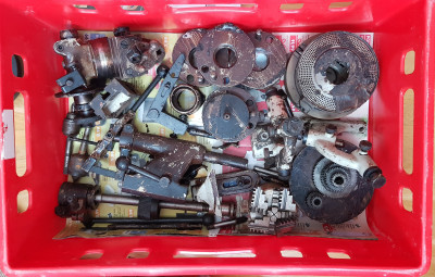

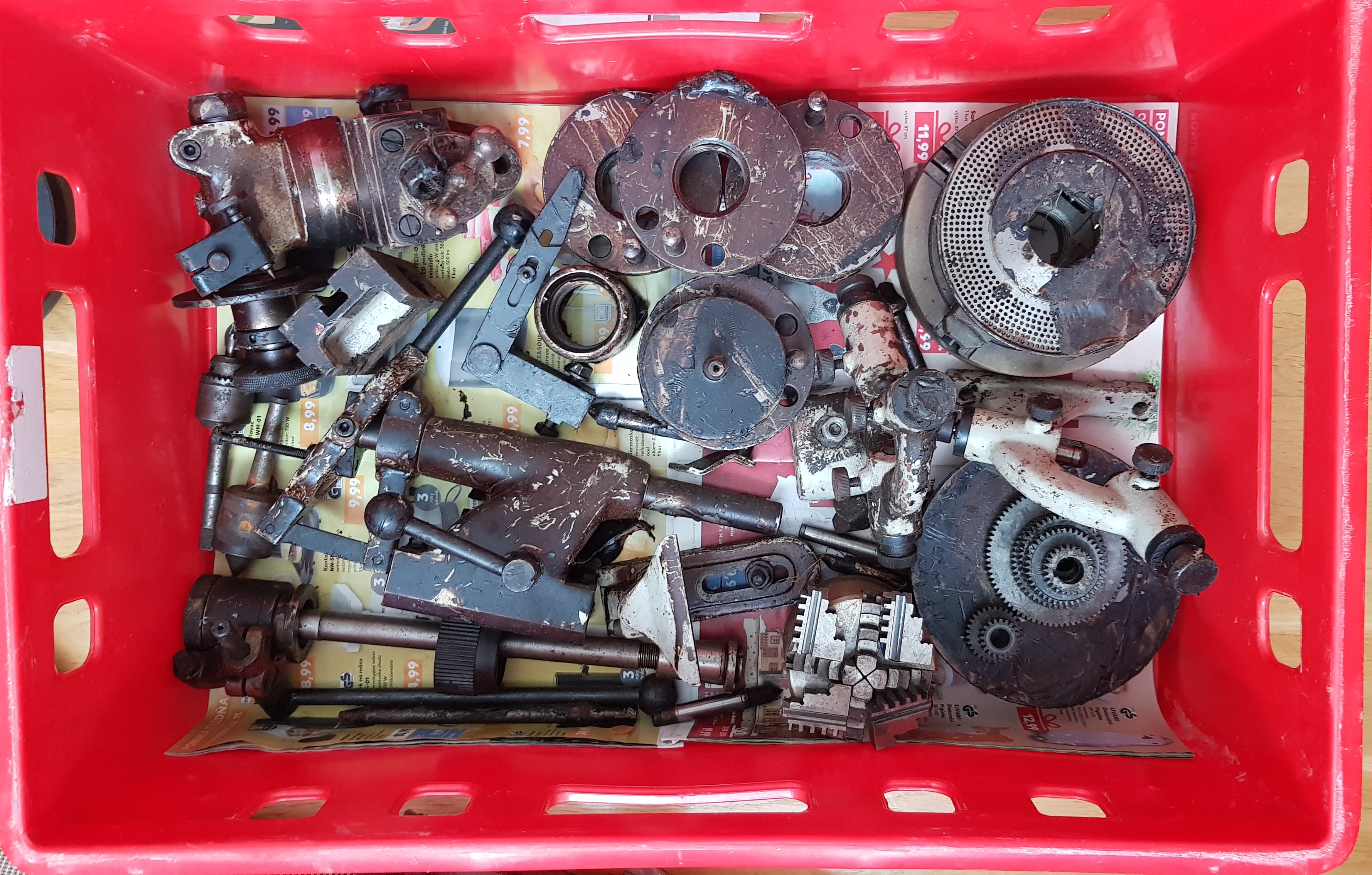

Inak príslušenstvo bolo zas v kontraste zo sústružíkom. Nie je kompletné, chýbajú klieštiny 6,8, jeden stromček je zlomený a ozubených kolečiek je pomenej.
Ale zda sa to ako ešte nepoužité.

Tak jen pár detailů, když vidím jak zdejší zkušení restaurátoři brojí proti mému drátěnému kotouči/kartáči. Tahle MN podle obrázku už má tvrdé lože,takže setkání s obyčejným dráťákem jí skutečně neublíží. Jde o to,netlačit v jednom místě a nesnažit se vyrvat i poslední stopu rzi, prostě přejíždět a měnit směr,ze začátku to bude prášit,pak už ne.(Je třeba smířit se s tím,že lože už nebude krásně stříbrné,jako z fabbriky. Na funkci to vliv nemá, jen to není krásné na pohled. S tím ale nic neuděláte,krom komplet broušení lože na brusce)Nechce to rvát v jednom místě a jedním směrem. Důvěrně - mosazný kartáč do rozbrusu už jsem jednou viděl,byl solidně drahý (1000+) ale efekt na čištění rzi nebyl. Chce to normální kartáč, buď stříbrný,nebo takový ten zlatý ( rozdíl je jen v barvě) a jen zvlněný, ne ten,kde jsou štětiny spletené do copů- ten až před tím,než půjde lože na brusku:-). Kotouč,který má štětiny v plastu je dobrá volba, funguje líp než klasika,ale bacha- tyhle kartáče jsou často i s brusivem-a to rozhodně ne. Pokud někoho napadne ta hloupost,vzít jen plastový kartáč,tak klidně,ale to je tak na špínu,té rzi to rozhodně neublíží.Jde použít i nerezový kotouč, funguje také velice dobře,ale je drahý. Pokud někdo uvažuje o kotouči do rozbrusu,tak jen s regulací na malé otáčky, protože odstředivou silou kotouč dost ztvrdne a je pak agresivní. 'Masichisti si pak koupí tašku kotoučků do dremela, zavřou se na týden do dílny a budou se sunout milimetr po milimetru k cíli.Kotoučky mají na výběr, mosazné,které takovouhle rez neodstraní, oceláky v různých sílách,které rez sice odstraní,ale je jich spotřeba tak padesát za hodinu.
C ojsem nikdy nezkoušel je brát na takhle narezlou litinu chemii.. Možná Chelaton,by mohl po hrubém okartáčování rzi zabrat,ale zkusil bych to pro začátek na něčem jiném- rez to odstraní,o to nemám strach,ale netuším,jak citlivé to bude na další reznutí..
Ad Konkor-když koupíš nalévaný,nebo kanystřík,je to už na doživotí a rozhodně se za léta nezkazí. Rez ale moc nerozpouští,na konzervaci je výborný, já sám s ním mám emenku napatlanou pořád a nechávám ho tam i jako kluzný olej na loži. Jen vřeteno mažu motorovým synťákem, emenka je na něj zvyklá už od té doby,co jsme se poznali.
