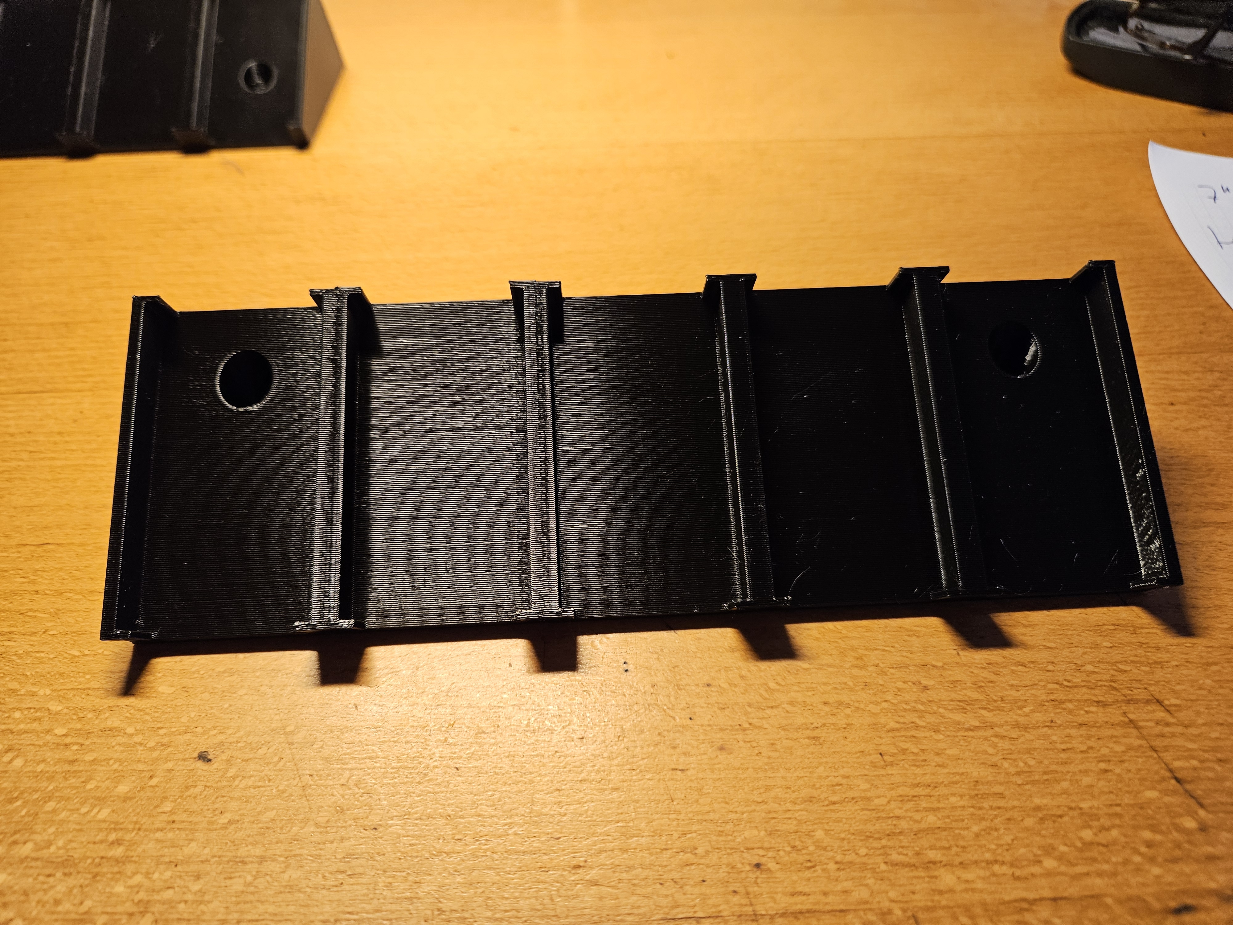

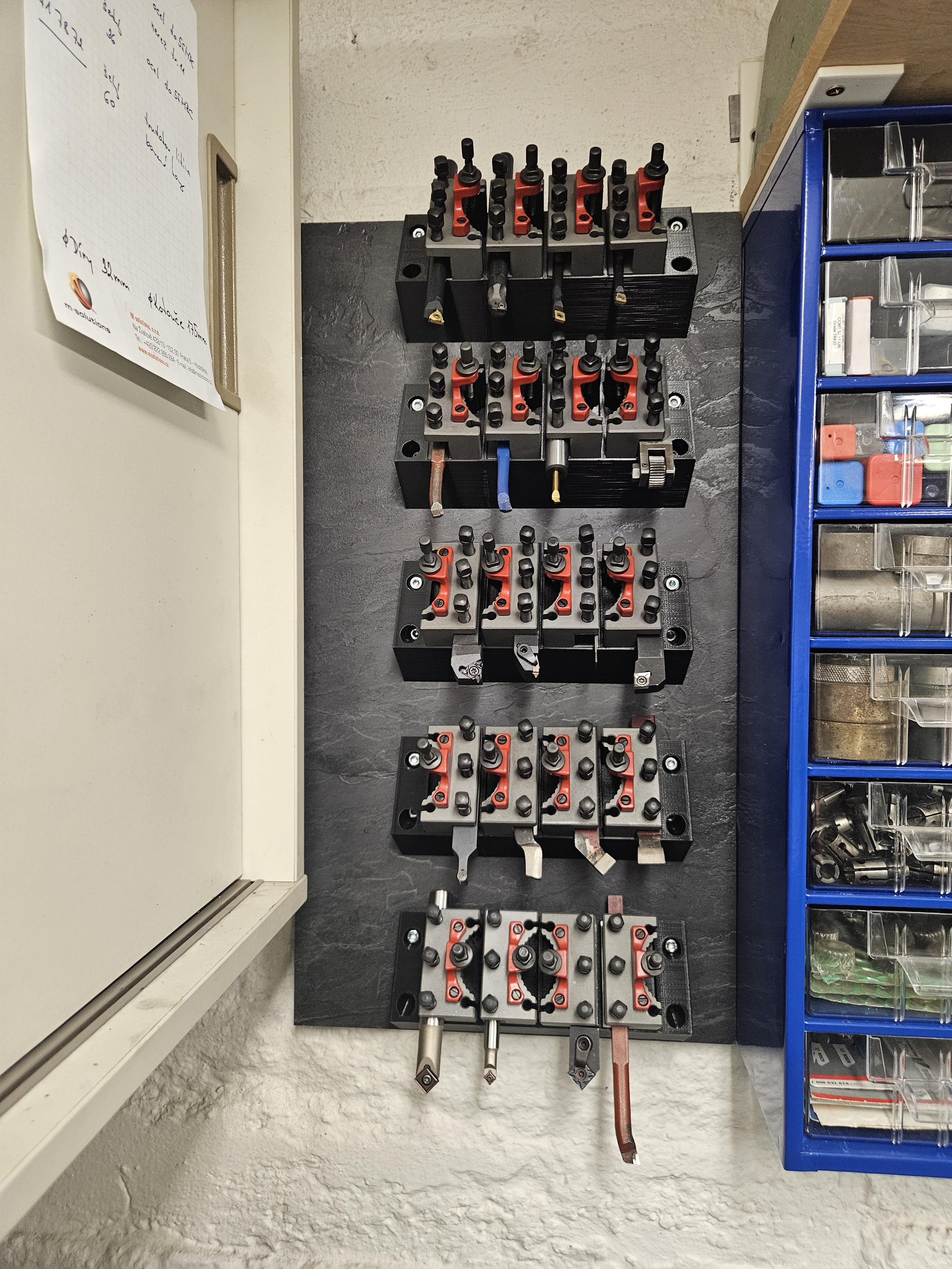

A je to kompletní :D

Charon píše: 12. 8. 2025, 4:10 A je to kompletní :D
Mirku je parádny! Ale vieš ako sa jedným slovom povie "stojan na 20 multifixov"?
Malý! 😃

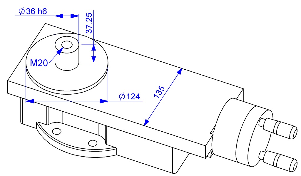

Dík :-) Jak se to přidělává na nožový suport? Já když sundám nožovku, tak to tam vypadá přibližně takhle a docela jsem si zvyknul natáčet nožovku po jednom stupni (mám tam udělanou stupnici). Myslíš, že by to šlo?

no, ideální je to takhle pokud má příčný suport dostatečný rozjezd
zepředu klasická nožovka, zezadu Multifixem :D
v nožovce 4 nejpoužívanější vnější kudly, otočit nožovku je rychlejší a pohodlnější než vyměnit Multifix
zezadu Multifix na vnitřní nože a speciality

Hm, takhle by to asi taky šlo, dík za tip.

Ahoj
Multifix má definovany krok nataceni zubama, netusim z pameti kolik, ale jeden stupeň to neni. Takze to nejde tak jemně jak chces
Stopro to nasadit jde, uz jsem kamaradum par dělal, jen to chce i ten trn vyndat a nahradit novym na míru osazení zespodu nozoveho suportu, do nej se zasroubuje presny trn ktery je soucasti sady a na nej hlava. A musi se usadit a svrtat dvema kolickama

Jasně, díky. On to výrobce na stránkách nemá (nebo neumím hledat).

Je to po 10° podle toho co jsem našel, neměřil
Příspěvky: 8482
13. 8. 2025, 5:53
Dík. Tak to bych měl možná problém s ustavením hrany plátku rovnoběžně s osou, když má 5° nebo 3°.
Příspěvky: 6552
13. 8. 2025, 5:55
prochaska píše: 13. 8. 2025, 5:53 Dík. Tak to bych měl možná problém s ustavením hrany plátku rovnoběžně s osou, když má 5° nebo 3°.
No já tohle řeším natočním nožového suportu, když ho nepotřebuju

zverodoktor píše: 12. 8. 2025, 10:52
Malý! 😃
Přesné :lol:
Už jsem model upravil na pět v řadě... Ale samo furt to bude malé :mrgreen:
A zapracoval připomínky Víti o šponách, tímto děkuji za podnět :)

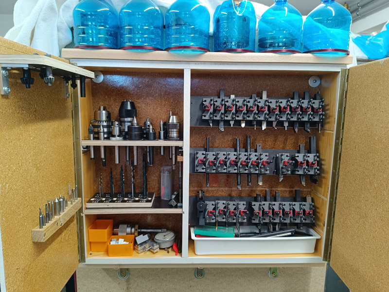

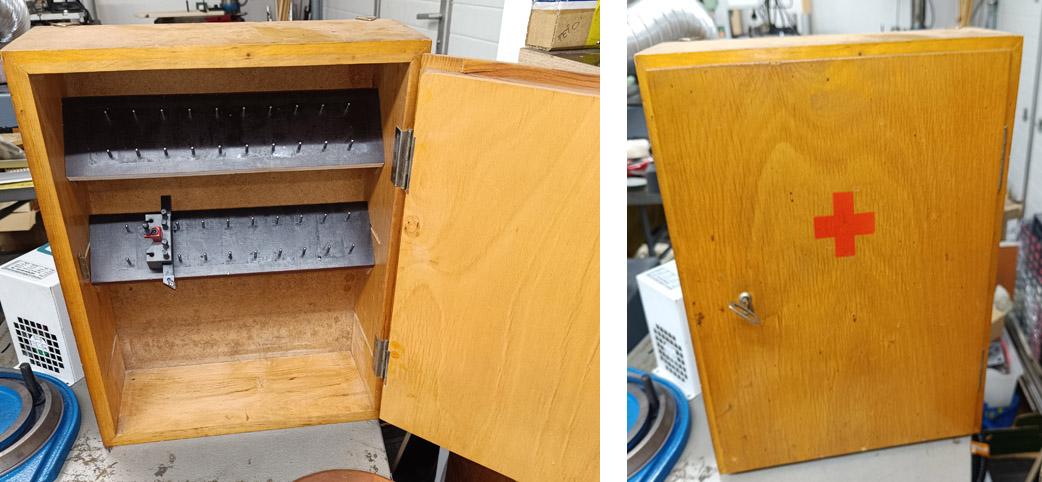

Charon píše: 14. 8. 2025, 9:47 Přesné :lol: ...
Ja som stojančeky riešil kolíkmi v preglejke zastavané do drevenej lekárničky. Bola samozrejme malá, tak som zohnal lekárničku väčšiu :lol:
