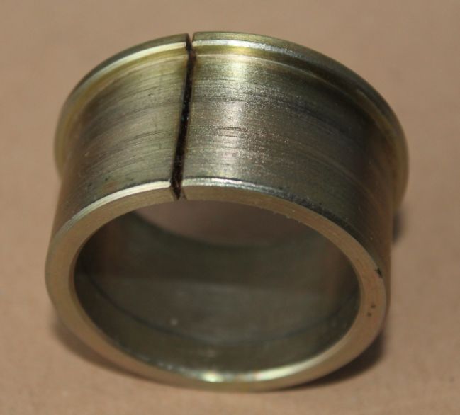

Thomeeque píše:Další drobné krůčky k dokončení Taper redukce...
Brou, T.
Hlavně mám pocit, že jsi na té pile podcenil obvodovou rychlost :shock:

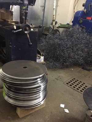

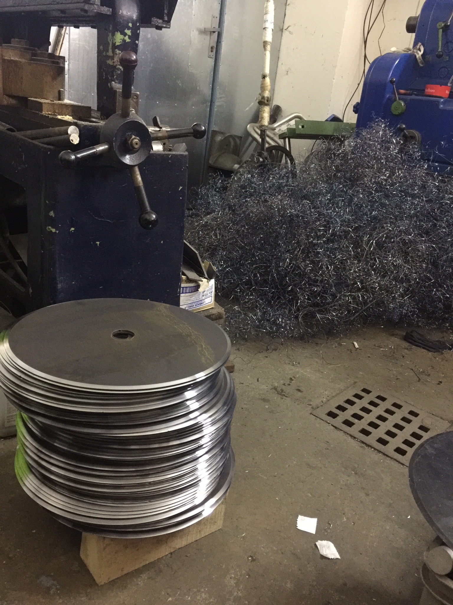

Trošku té horší práce. "Ostření" obvodové hrany pomocným suportem na soustruhu.
Výpalky pr. 380mm z hardoxu 400, tl.4mm. Plazmu bohužel zapalovali na obvodu, takže je tam grot a vzniká na části přerušovaný řez, a to je celkem problem na životnost nástroje a rychlost obrábění.
Na foto 80ks z celkem 220ks.

T.Andrlik píše: Plazmu bohužel zapalovali na obvodu, takže je tam grot a vzniká na části přerušovaný řez, a to je celkem problem na životnost nástroje a rychlost obrábění.
to bych je nakopa do zadele ,ještě že u nás máme inteligentnější kluky na plazmě.

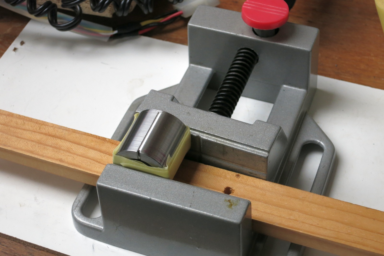

jova píše:Hlavně mám pocit, že jsi na té pile podcenil obvodovou rychlost :shock:
Ano, můj proxxon na to nemá už rozsahem otáček a stejně mi přijde, že by to pro něj bylo trápení, budu si ho šetřit na jemnější prácičky. Dojel jsem to růčo a zdá se, že to celý dobře dopadlo, tak aspoň že tak :) Malinko to na obvodu bohužel přecijen hází, ale asi by to mělo bejt v pohodě, uvidíme, co se bude dít, až to pořádně stáhnu.

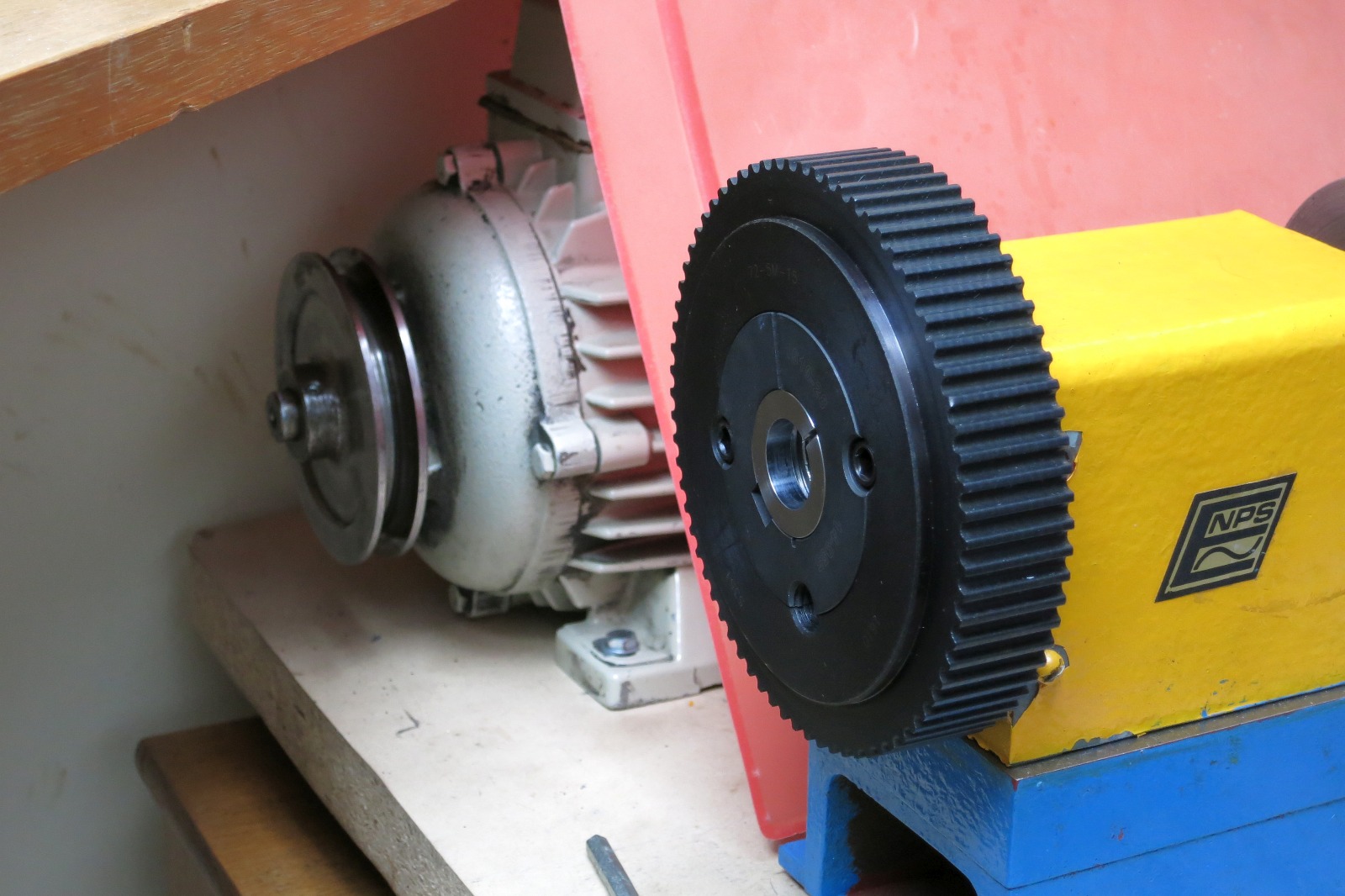

Brutální řemenice , asi 8M ?
Čeká tě ještě jedna na motor ... ?

Řemenice na tom skutečně působí trochu nadměrečně, ale na škodu to snad nebude, spíš naopak. Uvažoval jsem o nějakém odlehčení kvůli celkové váze, ale i to mi bylo rozmluveno, že se setrvák bude hodit :) Jinak je to 5M, 72 zubů, na motor přijde 18z (a zároveň 72-3M pro krokáč), tam jsem zase (nedo)řešil tu drážku na pero, asi nakonec dojde na pilník :D Ad tvoje redukce - minimálně ten řez máš o dost hezčí :) T.

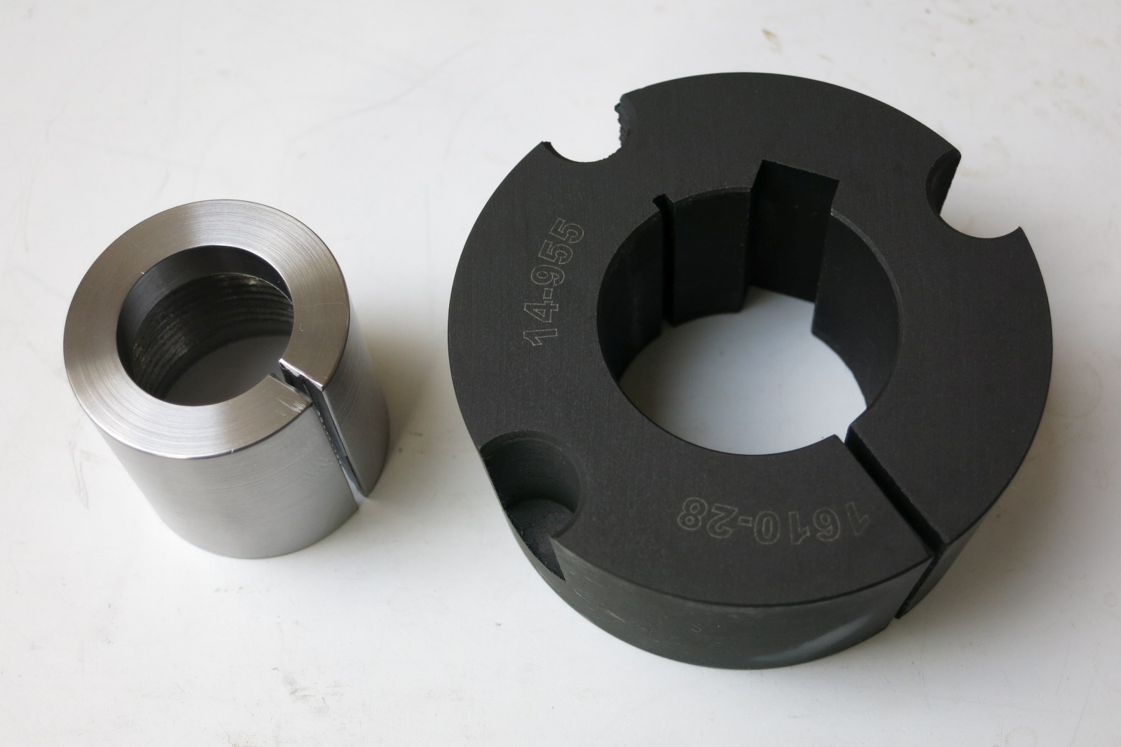

mimochodem proč, když jsi koupil řemenici s taper pouzdrem proč jsi nekoupil přímo taper pouzdro na tvůj průměr?

mimochodem proč, nedáš krokáč spojkou přímo na motor - předpokládám že ho chceš jako náhradu inkrementálního čidla jako indexaci ?

RaS píše:mimochodem proč, když jsi koupil řemenici s taper pouzdrem proč jsi nekoupil přímo taper pouzdro na tvůj průměr?
protože to umí každej :D ale strávit půl dne socháním pouzdra po půl milimetru to je správnej zabiják času. 8) :lol:
Příspěvky: 8995
28. 11. 2015, 3:37
fmodel píše:
nejsmutnější je že to pouzdro stojí asi stovku :D
Příspěvky: 7187
28. 11. 2015, 3:40
nechci vám moc kazit radost, ale on má na té hřídeli závit tak proto to pouzdro
Příspěvky: 8995
28. 11. 2015, 3:42
tak to jo..
