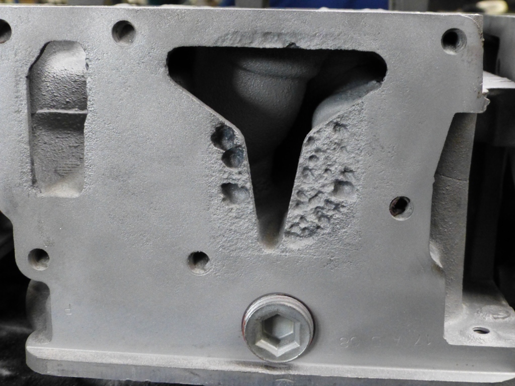

používanie obyčajnej vody dlhší čas ma za následok, že po výmene za nemrznúcu zmes "povolia" spoje na hadicach, chladiči ak je hliníkový plus umelá hmota,a ucpávka vo vodej pumpe :wink:

a) je to plný rezu vč. zanešeného chladiče
b) v hliníku to vyžere nechutný díry

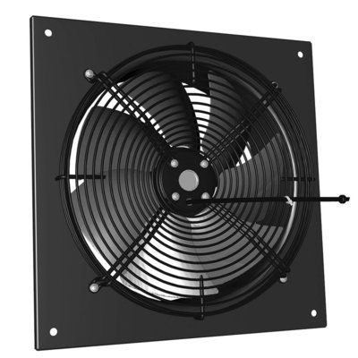

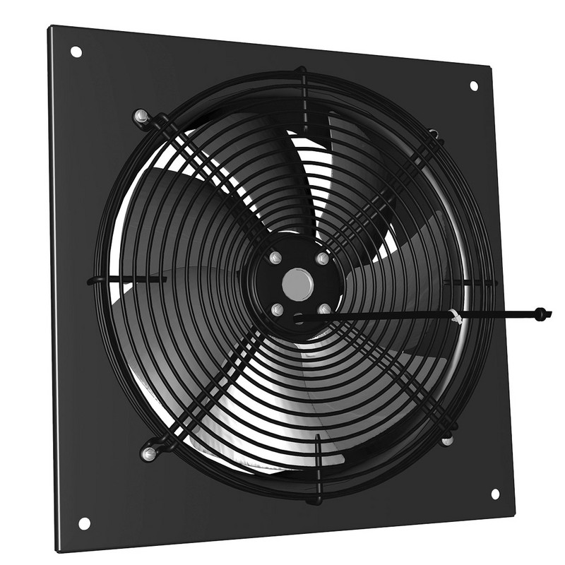

větrák tam dej na 220 nebo 3f, ten 12V asi není úplně vhodnej

až ten větrák z auta umře, předělá se to na takovýhle 230V n ebo 400V

chybějící lopatky vodní pumpy - koroze, kavitace = jeden z důsledků provozu na samotnou vodu
