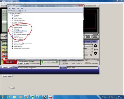

zajimavý programek na otestováni LPT
http://www.hw.cz/navrh-obvodu/software/ ... ugger.html" onclick="window.open(this.href);return false;

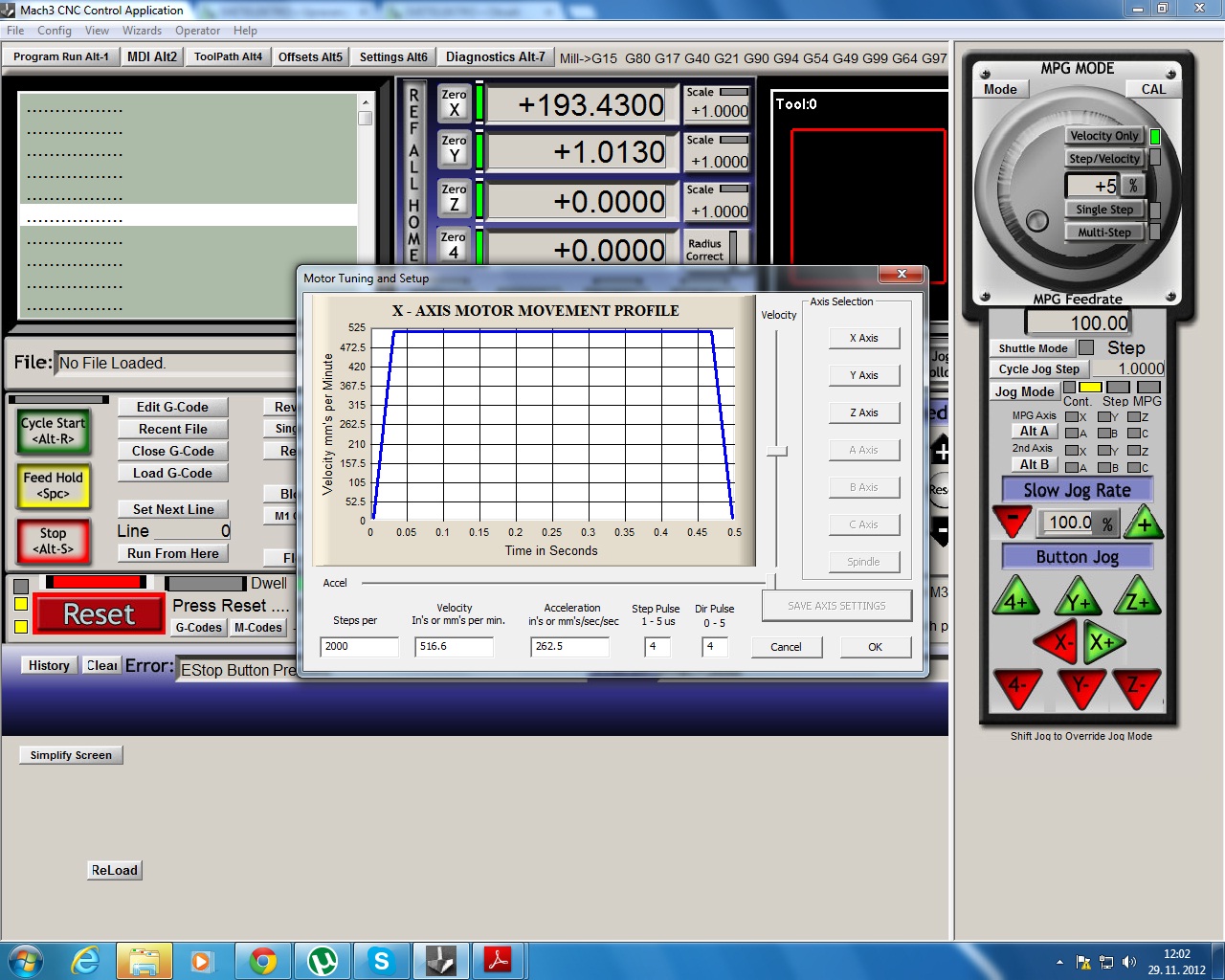

jak máš nastavenou tu desku ? myslím počet mikrkroku a proud ? jaké máš motory ??
saimon97
Příspěvky: 30
Registrován: 31. 10. 2012, 9:08
29. 11. 2012, 6:34
micro step 1/2 mam tam zapojeny jeden motor 3A a zdroj je 3,5A,vykon mam nastaveny na 75%.A ešte keď sa netoči tak piska.
Příspěvky: 7157
29. 11. 2012, 6:47
pískat bude to je nectnost těchto driveru , proud zkus trochu snížit třeba se to zlepší , když je moc velký tak jde motor tvrdě , taky by to chtělo víc mikrokroků tím se ti zlepší chod , ale je možné že se pak nedostaneš na tal velké otáčky protože nebude stihat port nebo pc
saimon97
Příspěvky: 30
29. 11. 2012, 6:57
1/2 je z toho naslepšie ale nebude vadiť motoru,ložiskám že sa pri nizkich otačkach trasie?
Příspěvky: 7157
29. 11. 2012, 7:02
ted jsem to moc nepochopil , každopádně když dáš třeba 1/8 tak by to mělo jet lépe , ložiska to tak i tak asi vydrží
saimon97
Příspěvky: 30
29. 11. 2012, 7:18
tu mam video 1/2, keď dam 1 tak vinechava, keď dam1/8 tak trasie stale aj pri nizkich aj pri vysokich otačkach.
video-2012-11-29-20-09-15.mp4
1/2
(2.04 MiB) Staženo 558 x
Příspěvky: 7157
29. 11. 2012, 7:42
podle toho vydea to vypadá jako by ztratil kroky než se rozjede takže bych zkusil trochu protáhnout rampu
další problém může být samotný mach , je hrozně náchilnej na systém a celok konfiguraci PC ,
saimon97
Příspěvky: 30
29. 11. 2012, 7:48
Nepochopil som tomu protahnut rampu, Čiže chiba môže biť v machu?
Příspěvky: 7157
29. 11. 2012, 7:53
v menu motor tuning nastavuješ počet kroků na otáčku , pak tam nastavuješ max otáčky a rampy - což je čas za jak dlouho motor naběhne na max otáčky , když jsi v tom menu tak si můžeš otestovat jak se změna projevila a to šipkou nahoru a dolu .
pokud máš "malou rampu" tak ti motor za tak krátký čas není schopen zrychlit a ztratí krok ( nepojede sinchroně s impulzama proněj generovanýma ¨)
saimon97
Příspěvky: 30
29. 11. 2012, 8:03
teras to netrasie
Příspěvky: 7157
29. 11. 2012, 8:06
nevím jak to bylo nastavené předtím ale předpokládám že jsi tedy pohnul těma rampama ?
