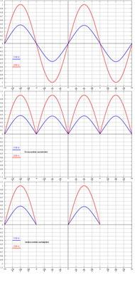

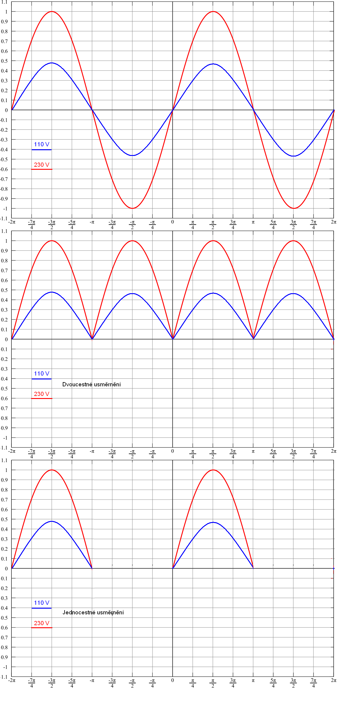

oscar, packa: jaká špička-špička? Usměrněný a vyfiltrovaný napětí bez zátěže je v případě jednocestnýho i dvoucestnýho usměrnění stejný..

Thomeeque píše:oscar, packa: jaká špička-špička? Usměrněný a vyfiltrovaný napětí bez zátěže je v případě jednocestnýho i dvoucestnýho usměrnění stejný..
Přesně tak. viz obrázek níže
