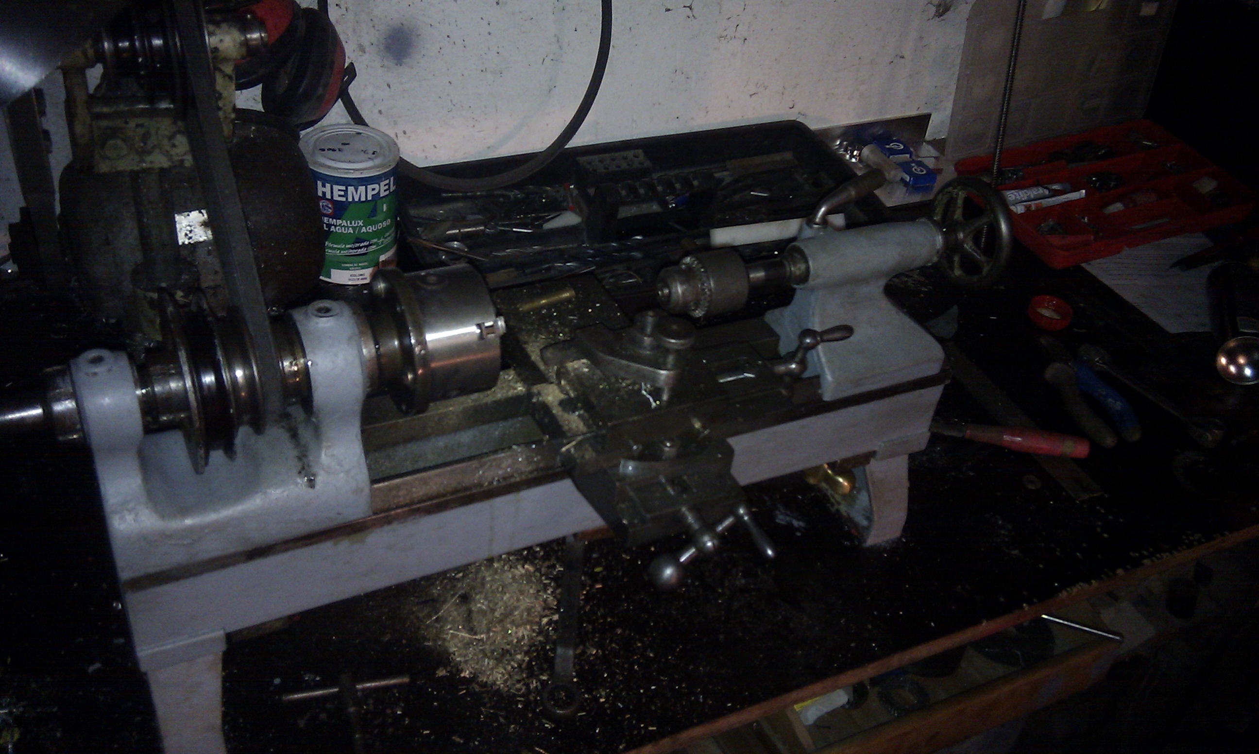

stary soustruh
Příspěvky: 8894
11. 12. 2012, 5:57

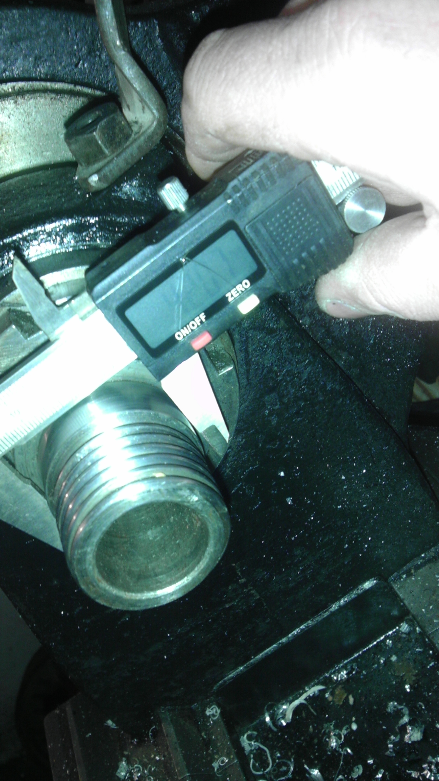

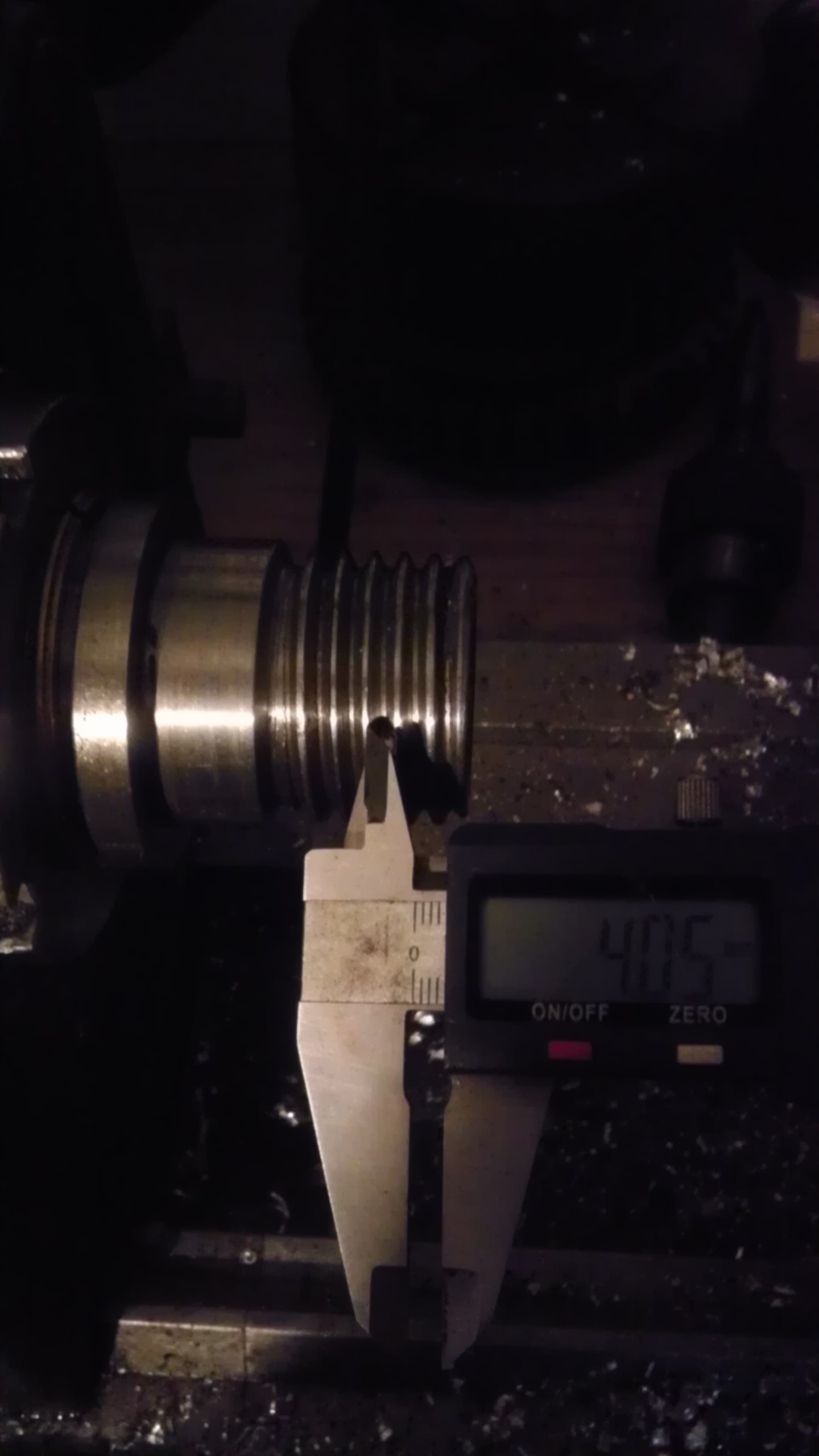

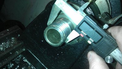

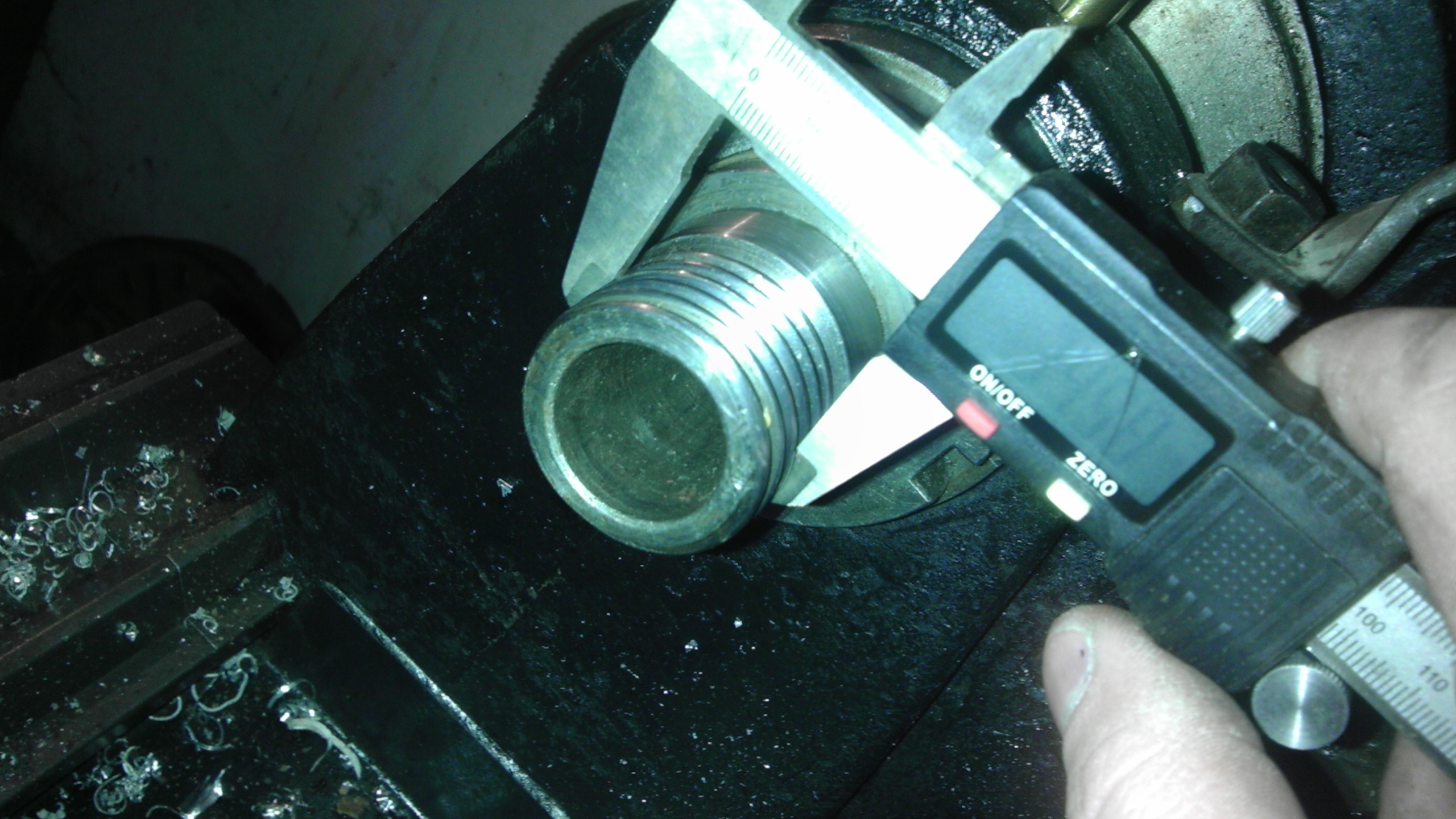

co máš za závit na vřetenu? to se asi nevyplatí dělat, za ten špalek materiálu dáš tolik co za celé hotové někde na aukru.. mám tady nějaké navíc z S28ky porovnej si závity a třeba to bude sedět..

ofotim to.. hlavne me nekamenujte ze to merim na koksu :oops: teprva se to ucim :mrgreen:

Krásný stroj,před cca 25 lety jsem měl podobný.Noniusy jsem si doplnil a dělal jsem součástky na RC auta.A jak to šlo pěkně.Výrobce soustruhu Fr.Wawerka Lipník nad Bečvou.Pak v rámci doby jsem ho sekl za směšnou cenu a koupil SM16.Mladý,hloupý.Nedávno jsem byl v TOS Lipník n B.Přesně ten muj typ soustruhu napucovaný stojí v přijímacím prostoru.Takže za žádné peníze neprodávat.

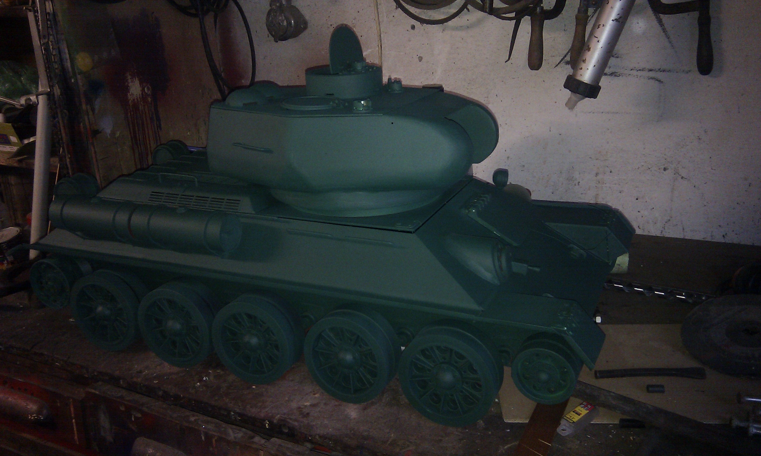

A sakrble,taky modelář.V jakém měřítku je ten tank?Pěkný

1:7 dodelam ho a pak udelam 1:6 kvuli doplnkum rok stojim a čekam na drzak laufu a hlavne proto jsem malej prodal a koupil vetsi :mrgreen:

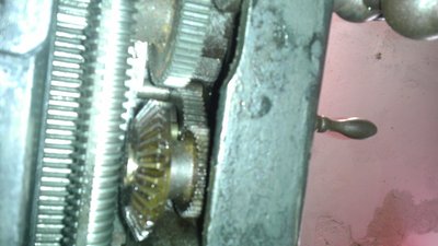

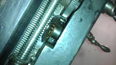

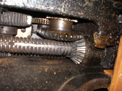

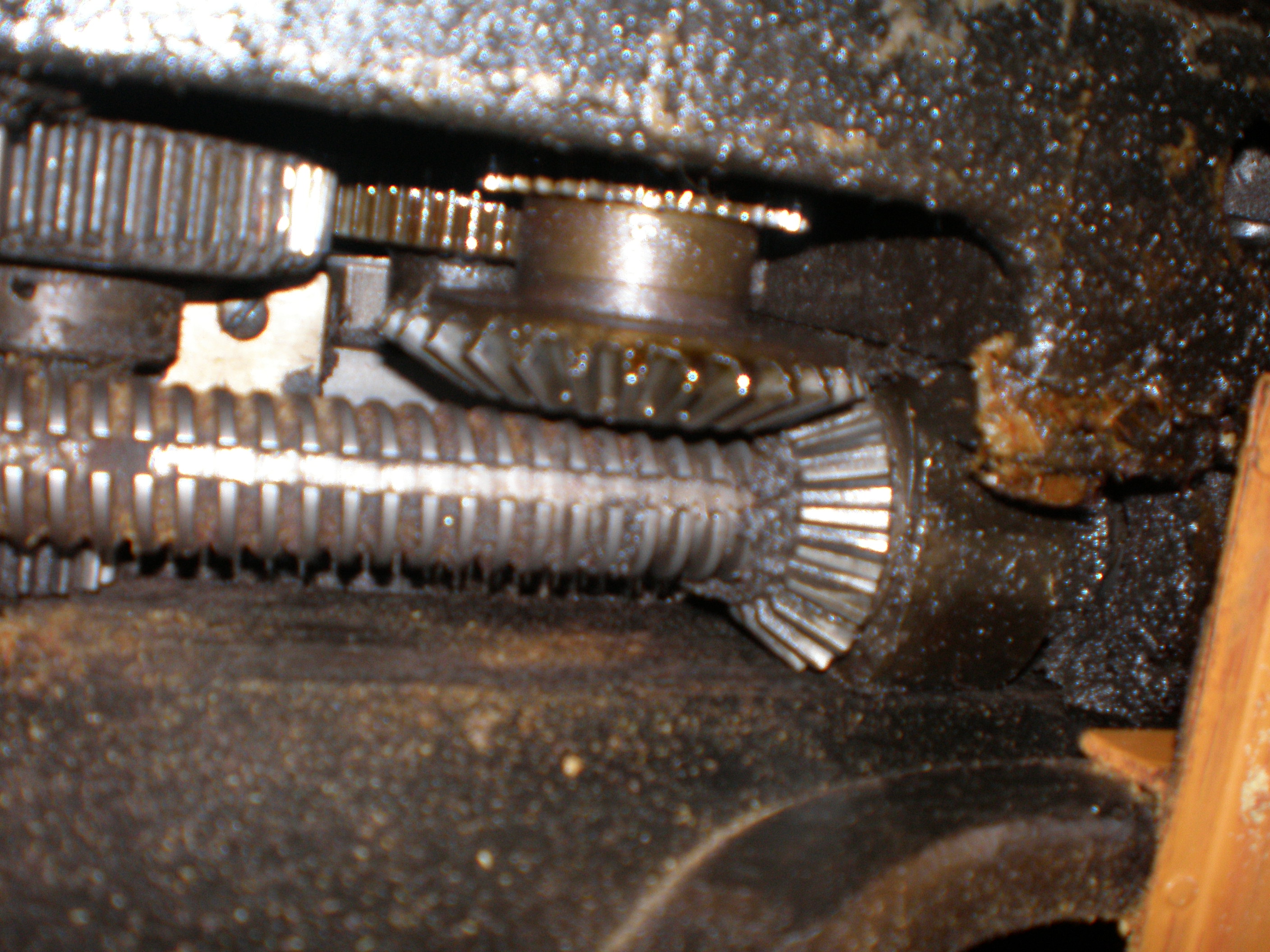

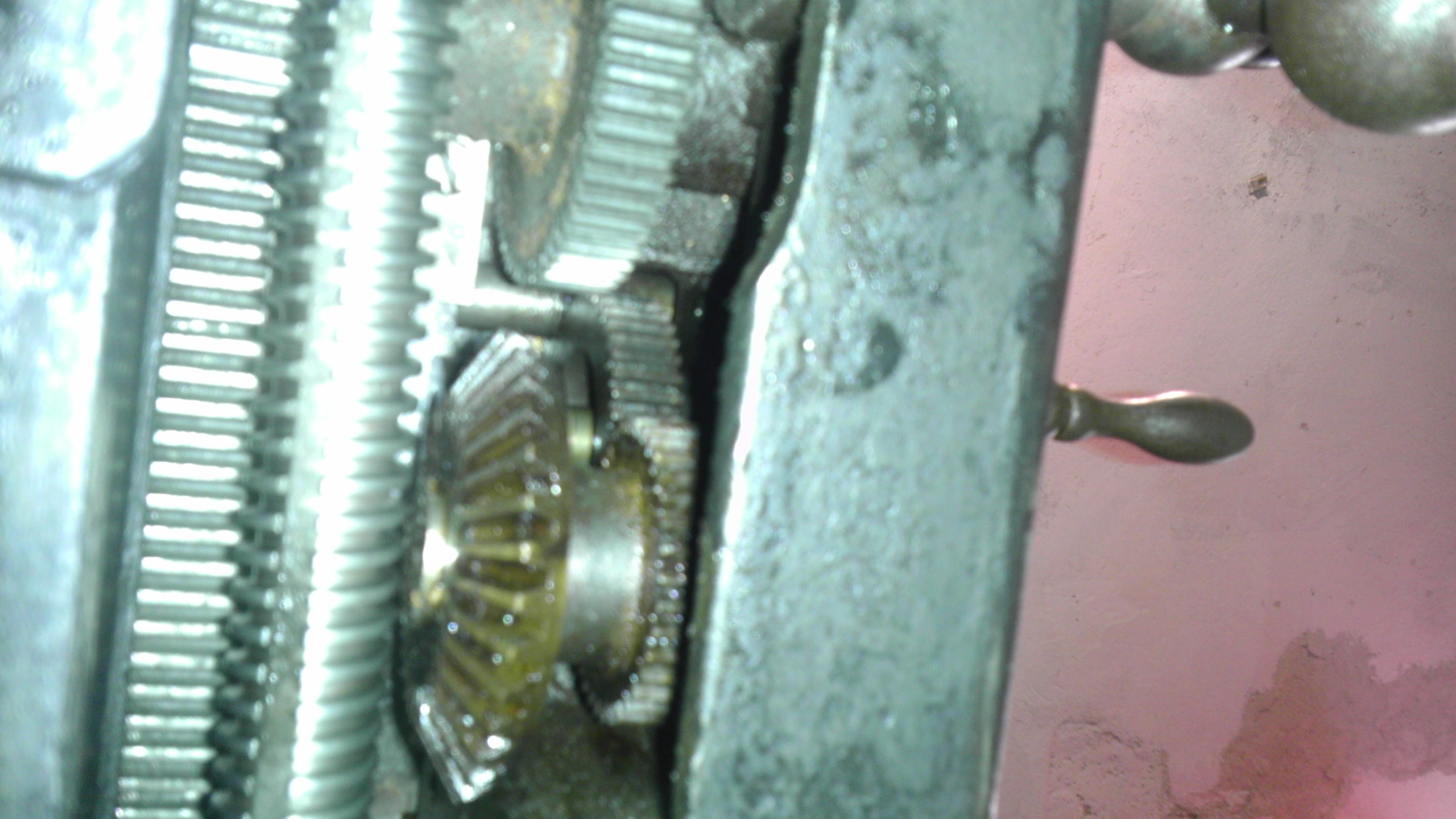

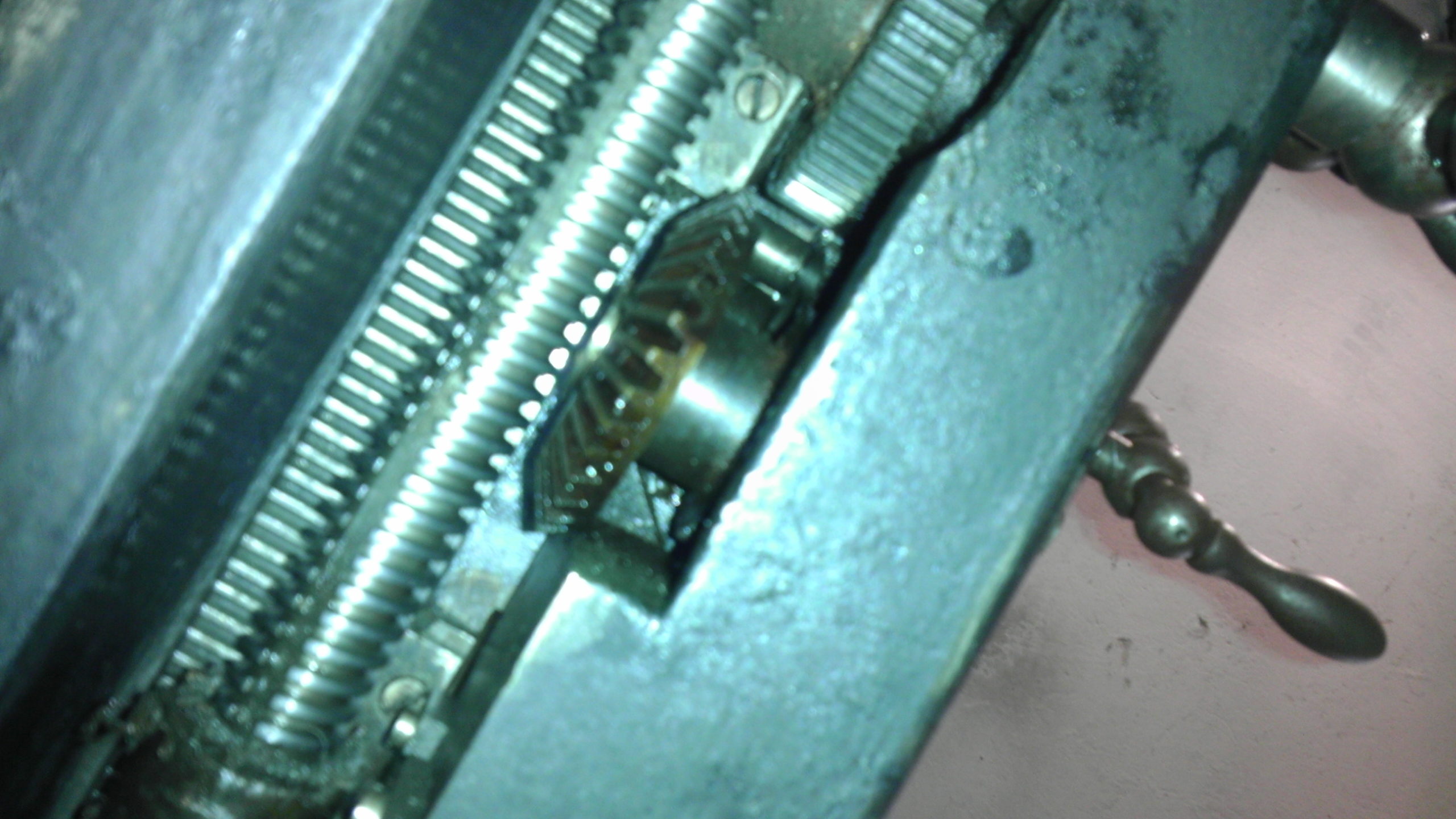

jeste jeden dotaz posuv tedy podelný mi je uz jasný a co pričný je tu kolik ktry se zasouva a vysouva ale dole pod nejsou propojený kola chci se optat jak to funguje nechybi tam neco ? jsem od lovosic chotimeř 8)
Příspěvky: 8894
16. 12. 2012, 12:35
tak příruba z S28ky na to nepůjde, tohle je skoro poloviční..

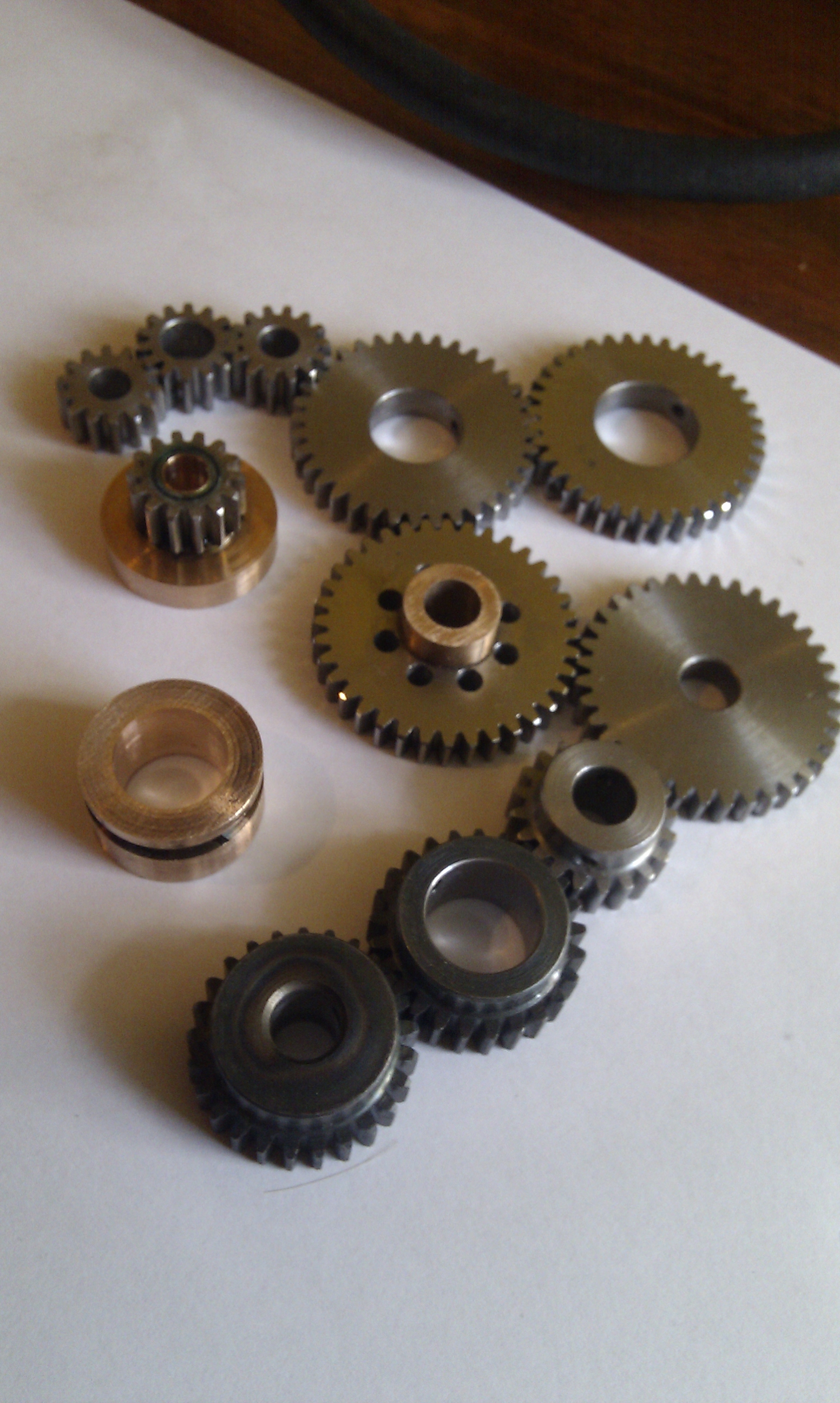

tak priruba hotova nakonec mi ji sfouknul jeden vyslouzilej soustruznik z tosu. o kterem jsem ani nevedel ze je soustruznik a ma doma soustruh :oops: predlohu jsem rozebral ozubene kolo prilepil lepidlem 638 a tiche jako svýcarky jen jeste ten remem asi dam z gumy v kuse pac me trosku serou ty sponky na tom remenu jak cvakaj :mrgreen:

Já mám doma některé universály na přírubách svařených ze dvou kusů oceli. Náboj se závitem je vsazen do díry v desce a z obou stran je svár. Já vím, že to má být z litiny, ale sehnat kus kulatiny pr. 95, třeba i s nějakou dírou a kus desky pro mě bylo o dost snažší než špalek 250x90. Na aukru občas jsou, ale tak od 500,- nahoru a to mě tohle vyšlo levněji. Taky musí být možnost si to svařit, nemusí to být nic moc, drží to osazení. Záleží to na individuálních možnostech. Kvalita si myslím, že je dostatečná, i když já na tom mám jen universály z nichž jedna má ještě Wh závity a druhá předtím léta sloužila jako stojan pod vánoční stromeček. Mimochodem velmi dobrý stojan, jak už tu taky někdo radil na dotaz co s vyběhaným sklíčidlem :idea: :D.
no asi tak nejak jel jsem ji nadsene koupit a kus litiny 165/100 spocitaly na 2500kč tak sem tam vzal takovej smyk ze sem vyvratil malem dvere oslovil jsem jednu firmu co to delaji na cnc a tam zase chtely 650 kč na hodinu stim ze to budou delat 16 hodin no tak jsem nakonec rad ze mam to co mam a neco si na tom odkroutim za dara jinak mi to dela presne tak jak rikas osazeni na svary a pak zatocit a nebude to ani videt jak z jednoho kusu :wink:
