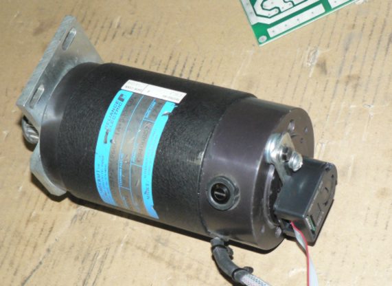

Je to skoro stejné zapojení a úplně stejný procesor. Na těch stránkách www.embeddedtronics ... je to nabídka na neosazený plošňák. Já mám udělané starší provedení desky, které se dá stáhnout např zde:nick309 píše:a je lepsi tento controller http://www.uhu-servo.de/servo_en/index.htm
ako tento http://www.embeddedtronics.com/uhuservo.html alebo je to to iste?
http://www.gertronik.de/cncecke/servo.zip
Je na ni např. víc místa pro tranzistory ve větším pouzdře (TO247).
To je u DC servomotorů problém. Za "slušné" peníze jsou v bazarech anebo na ebay. Je třeba hledat, nové jsou pro hobby účely podle mého názoru drahé. Ale co by to bylo za koníčka, kdyby to šlo lehce
Je to HEDL-5640. Je 3-kanálový, ale jsou použity jen 2 kanály.

Třetí kanál zvaný též "Y" generuje jen jeden pulz na otáčku a používá se při najíždění referáků. Pro řízení serva není potřeba.

Snímač a motor jsou dvě odlišné věci. Někdy koupíš motor, na kterém je snímač už namontovaný a někdy koupíš jen samotný motor.

Aby to bylo všechno tak někdy koupíš samotné IRC.Někdy koupíš motor, na kterém je snímač už namontovaný a někdy koupíš jen samotný motor.
