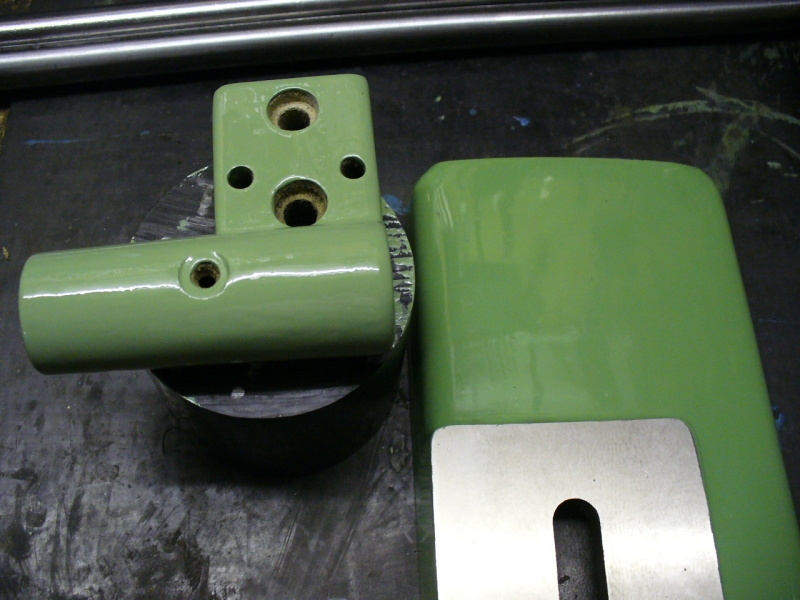

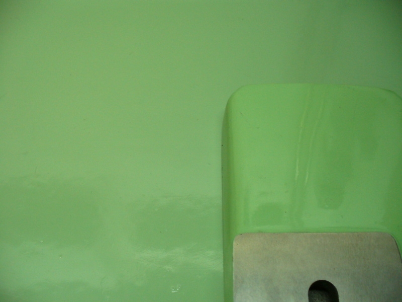

ještě fotky :) na obou vlevo ral 6021 a vpravo hrášková čsn 5080

Zadařilo se ti :)
Ja teď otestoval šedivou od rust oleum alkyton , zatím to je k benzínu,petráku a oilu netečný. A zkoušel jsem do ní bušit kladivem ,nepraskne a nepraskne a ani nemá tendenci se odfouknout od podkladu. Bohužel nabídka odstínů je mizivá .

ten alkyton se zrovna v takovýhle podobně zelený dělá, já porovnával svoji barvu na frézce s plechovkou a na víčku to vypadalo stejně, ale ve skutečnosti je to světlejší, nicméně co už stroj má pracovat a jestli je zelenej nebo zelenější je v podstatě jedno..

Jasně :D , to je jen moje mánie než tnějaký ten stroj začnu rozebírat na prvočinitele a brousit a kytovat aby to bylo perfektně hladké, pěkná barva, odstín atd., postupně když něco sháním a zjišťuju že mě v tom nikdo nepomůže a všichni na to hážou bobek, slevím a vezmu co je :)
Ten alkyton, jsem nezkoušel, věřím, že to bude asi i kvalitní, ale já radši tu dvousložkovou polyuretanku, nějak mě přirostla k srdci :wink:
Jinak pod ten polyuretan většinou špíchám ještě plnič se základem ideálně v tom odstínu jaká je barva, krásně to ukáže, kde je sem tam chybka a dá se to doladit před finálním broušením :)

jj dvousložka je jinej level. je dobře že krásné věci děláš ještě krásnější :D
