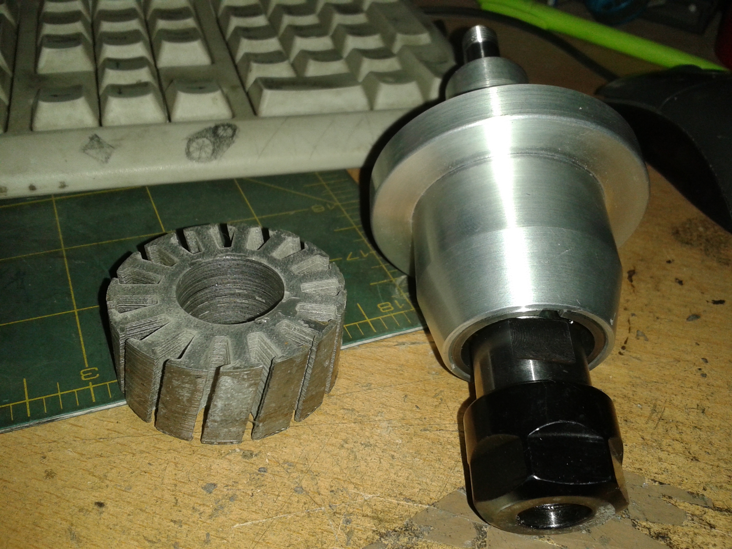

Tak abych nebyl za loosera tak malý pokrok

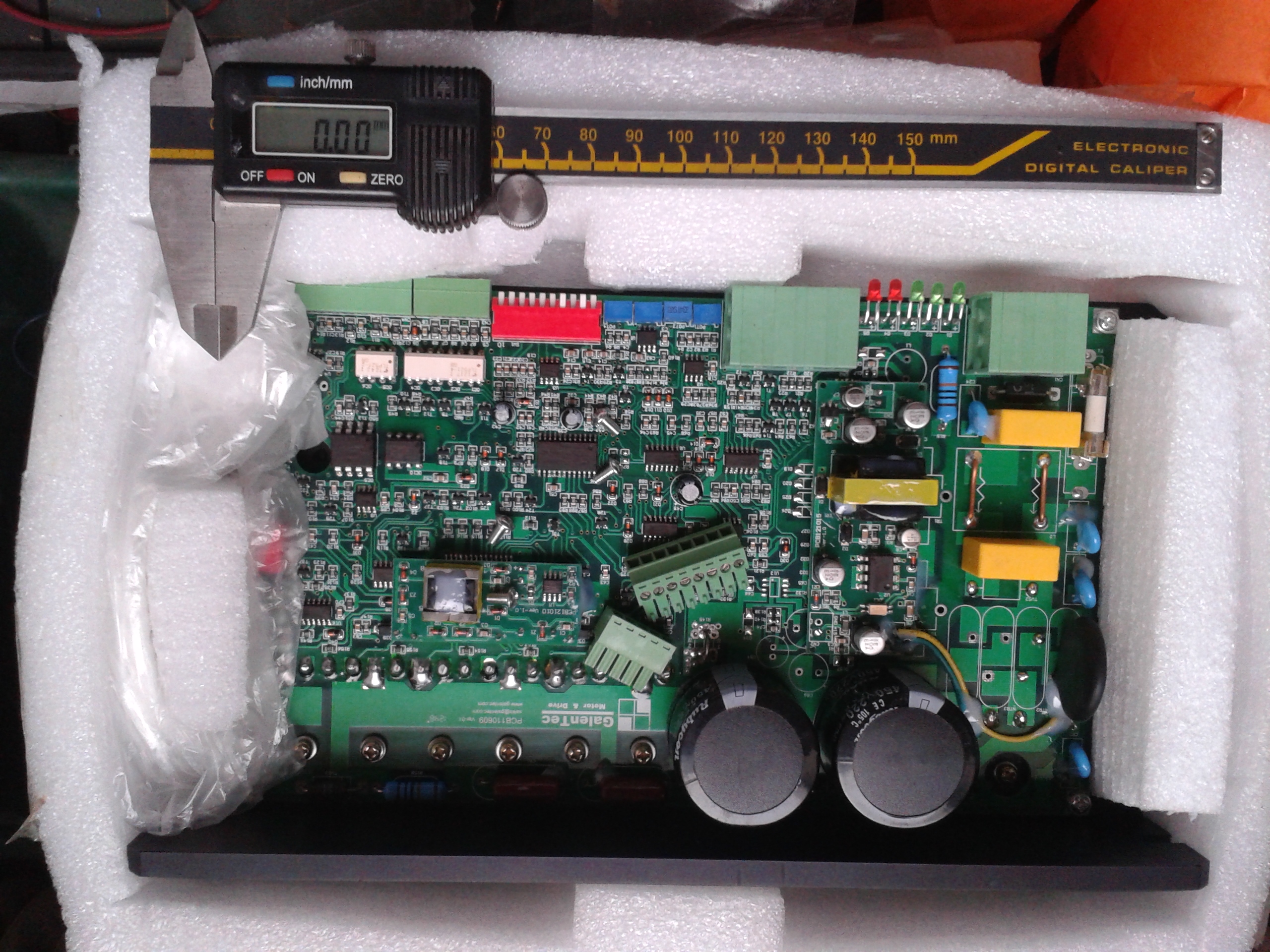

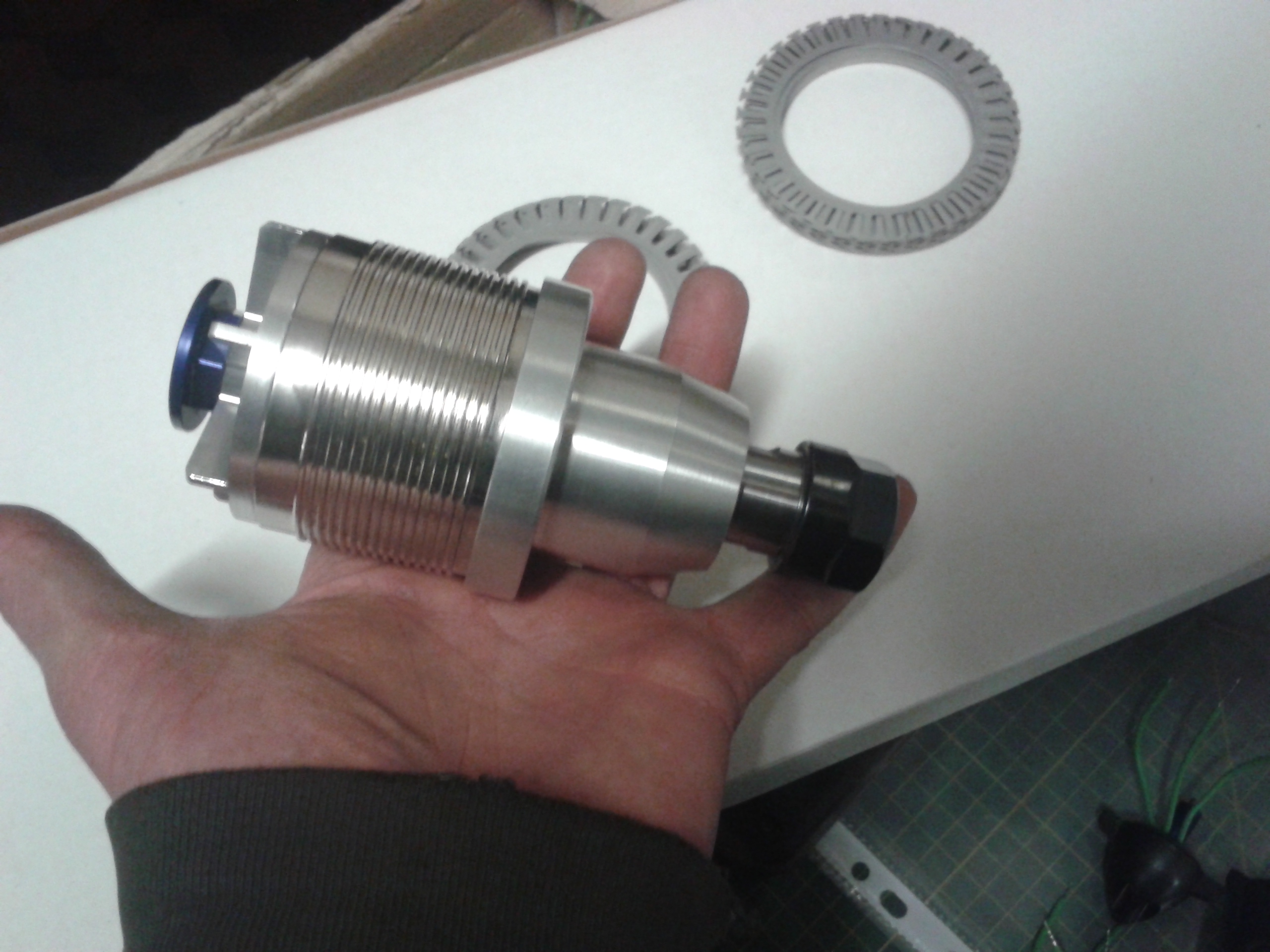

tělo je hotové ( dělal davidcnc) mám připravený stator na namotání ( tady ještě váhám zda experimentovat nebo jít na jistotu a volím jestli větší nebo menší výkon).
Konečně mi přišel driver, je to driver napájený z 220V ze síte tedy to má pak lehce přes 300 po usměrnění tak to budu muset trochu víc nacpat závitama :x
Driver jsem hned rozebral, je to pěkně udělané a dost veliké ( má to snad okolo1.5 kg), umožnuje to docela dost nastavení tak jsem zvědavej.

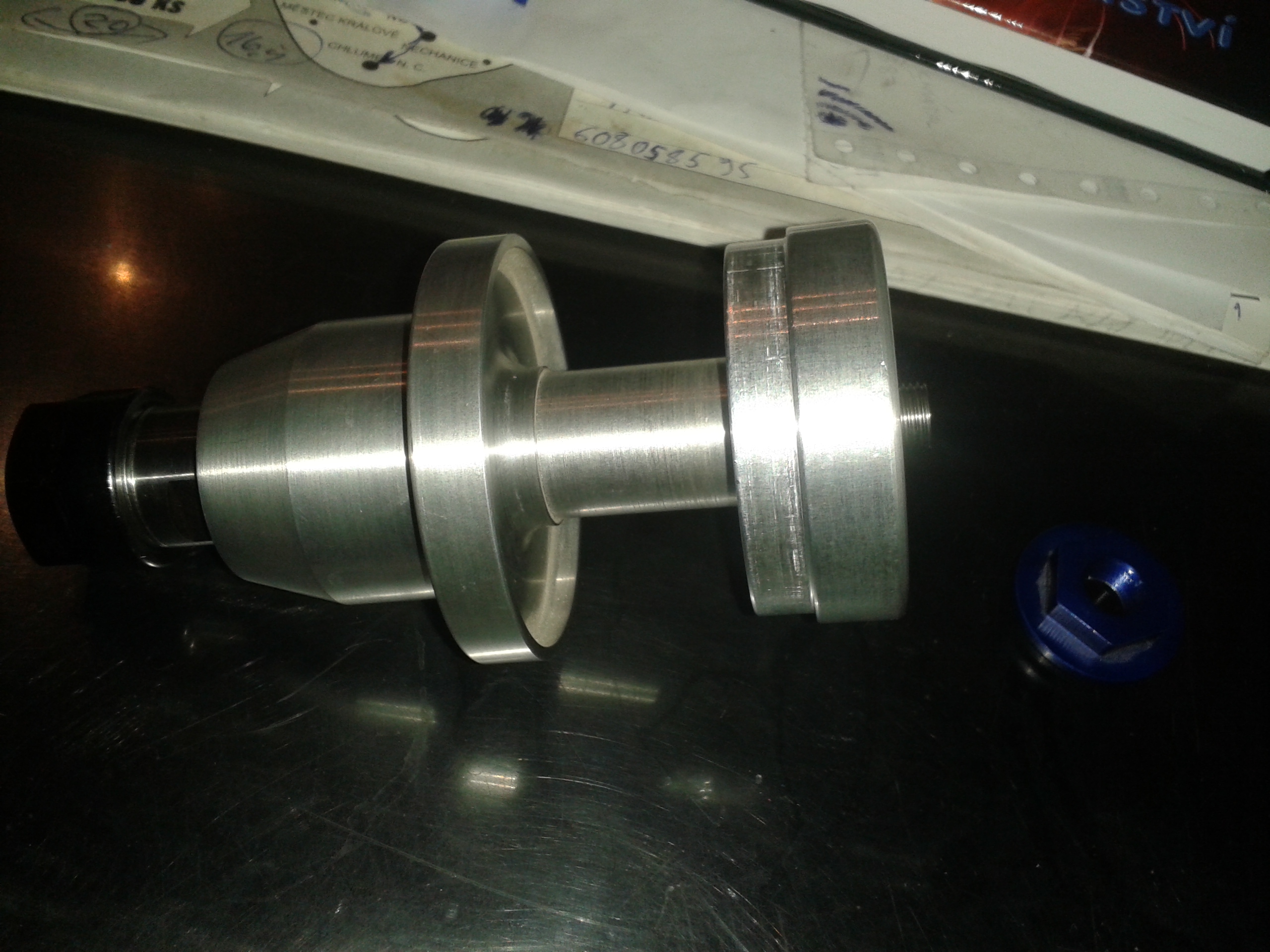

Další malý pokrok, příští týden snad navinu stator. Ted právě řeším kolik magnetů a kam halovky aby to s tím driverem točilo 24 tis. Budu dělat 2 varianty jednu na ER 16/ 24 tis prm a druhou ER 20 na cca 12 tis rpm. Ted je čekám jak mi Ras vyfrézuje lopatky do zadního čela, už se těším.

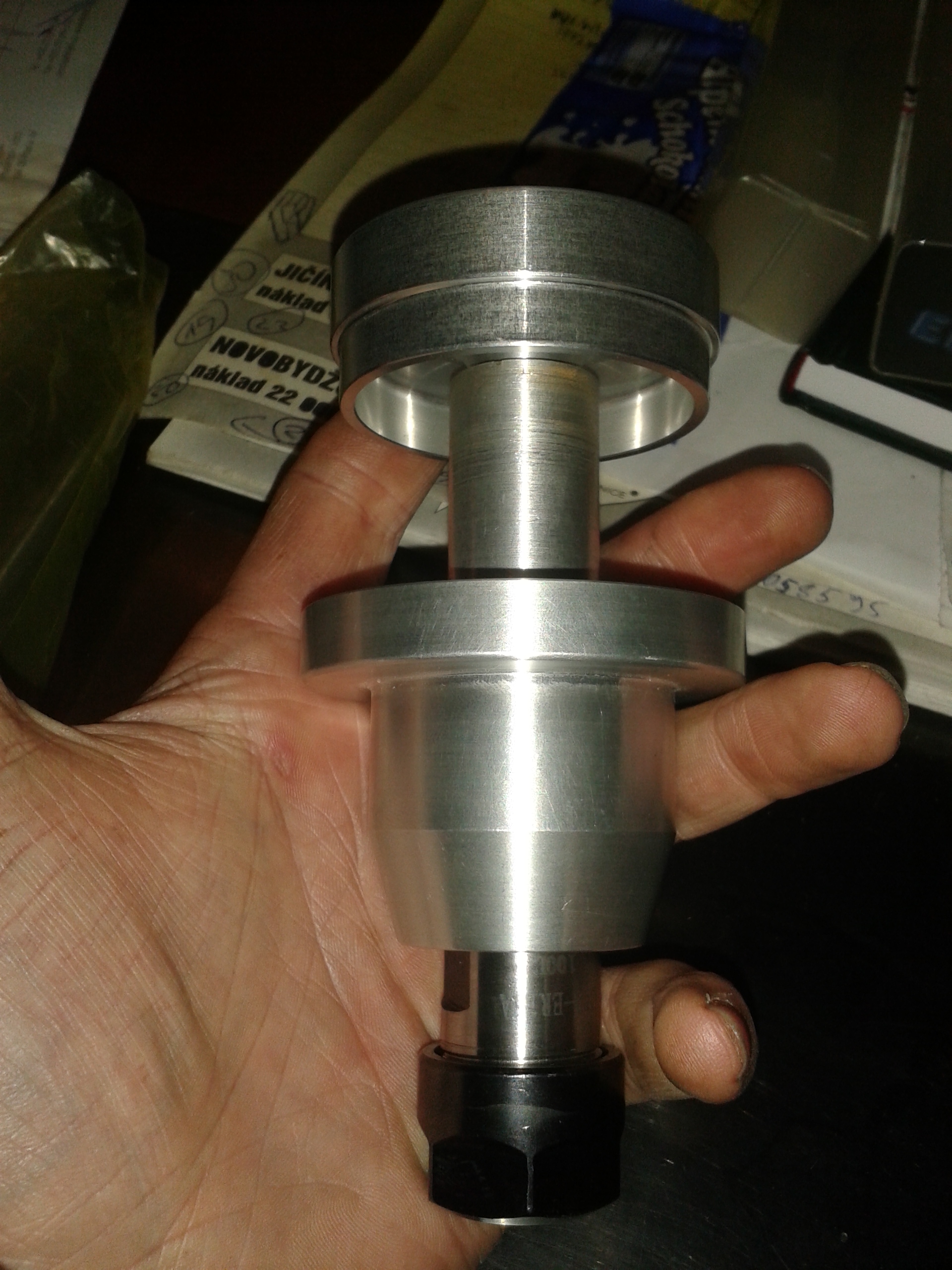

tak mám plášt z niklování , zítra nalepím magnety a když to klapne tak udělám i vinutí.

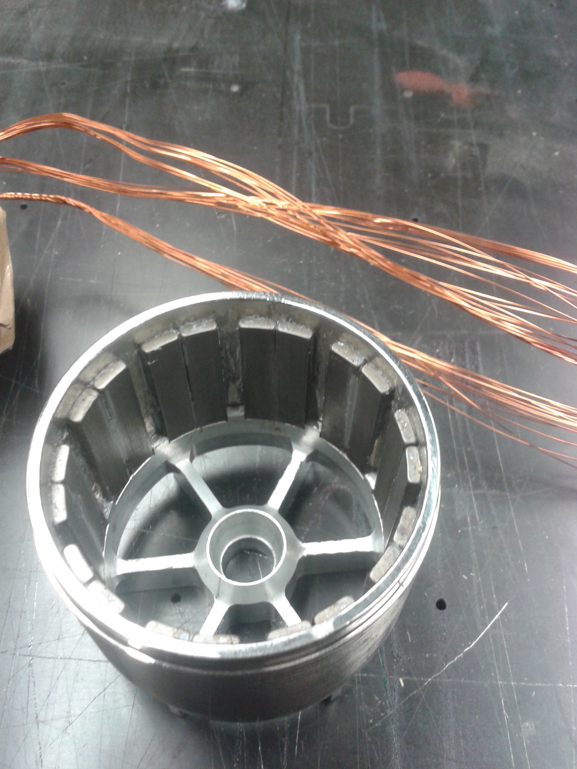

10. 1. 2014, 7:12
Tak malý pokrok, ještě jsem chtěl fréznout tišták na halovky ale trochu jsem se zakecal s Kvakem :D

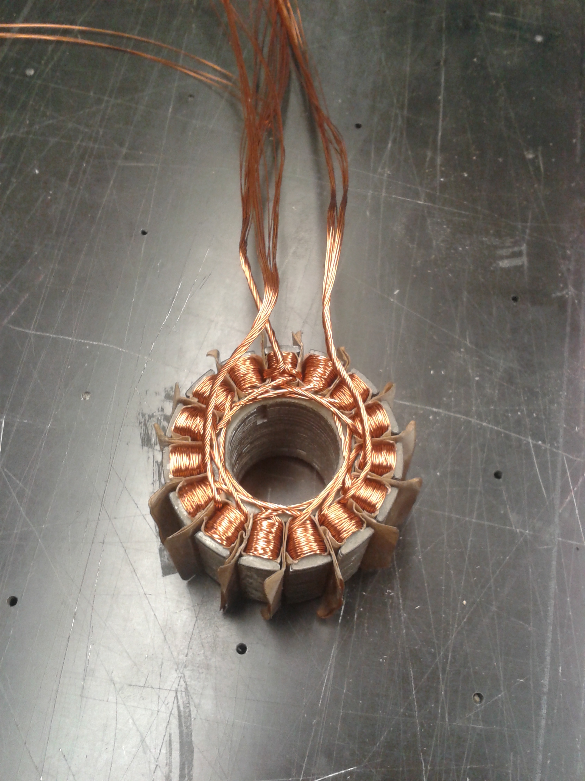

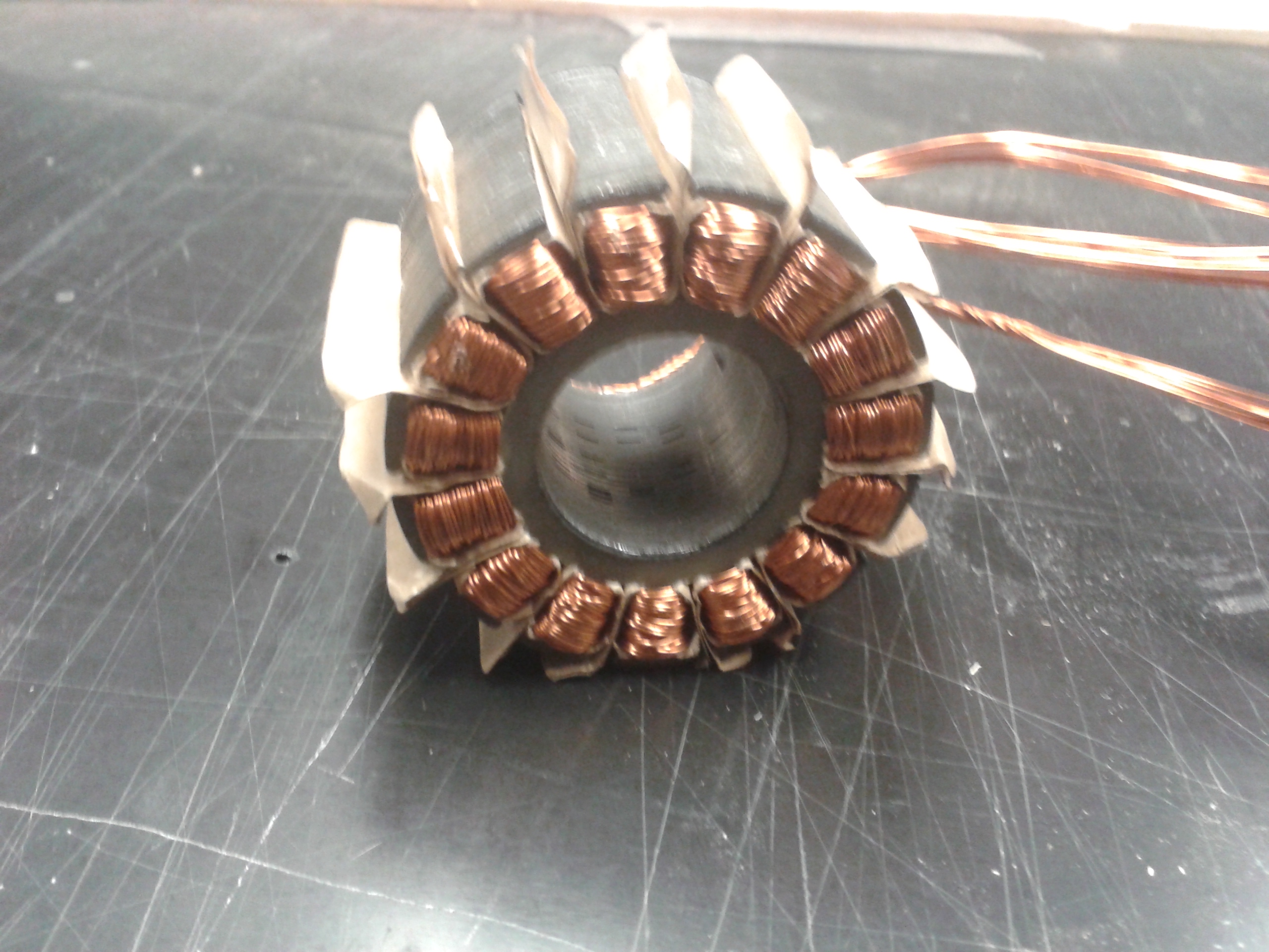

zatím jsem nalepil magnety, na poprvé to nevyšlo tak jsem je musek vycuknout ven. První testovací vinutí by mohlo točit na 50 V cca 3 tis otáček , zatím nevím jestli s tím rozchodím driver co mám na 220V pokud ne doufám že se mi povede vinutí udělat tak aby šlo sundat. Taky použiju teplotní čidlo NTC 10k . Snad příští týden se roztočí.

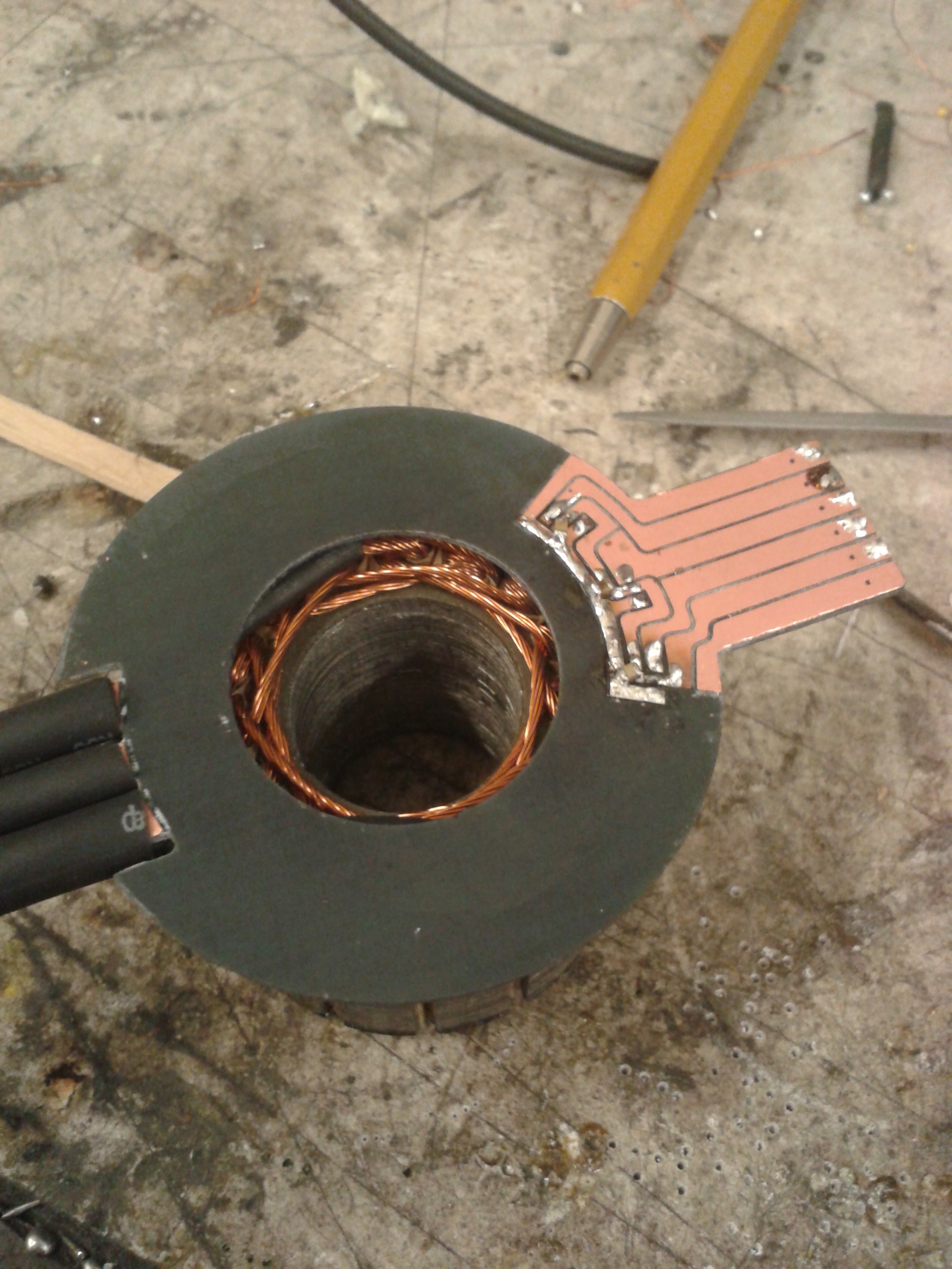

Luboši z jakým tam počítaš proudem, to vinutí je celkem brutální.. Jaký to ma průřez ?
lubos
Příspěvky: 5105
Registrován: 2. 5. 2007, 3:47
11. 1. 2014, 11:22
No je to otázka jak to vyjde, koncepčně je to vřeteno cca 500W ale přetížení by mělo snést cca 1.5 kw. Izolace je dimenzovaná na 180°C průřez tam je na jdené fázi 8x0.3 mm drátu 0.56mm tedy na přívodních vodiších lehce přes 1mm. Myslím že na 50V bude v pohodě 5-10 A a na 220 uvidíme, ještě jsem nezměřil indukčnost tak netuším jak to dopadne. Délka drátu na jednu fázi je cca 4 metry. Docela jsem to tam huhnal a oddělil fáze mezi sebou, sice jsem přišel o nějaké místo pro vinutí ale jistota je jistota. Velký experimet je poloviční počet polu abych se dostal na rozumnější spínací frekvenci ( nevím kolik dá ten debilní čínský 220V driver nikde jsem se to nedočetl). Lepení šlo pěkně blbě protože se lepí dva stejné magnety vedle sebe a tedy se odpuzují. U prvníko pokusu se mi na 2 místech posunuly a zasahovali do průměru statoru.

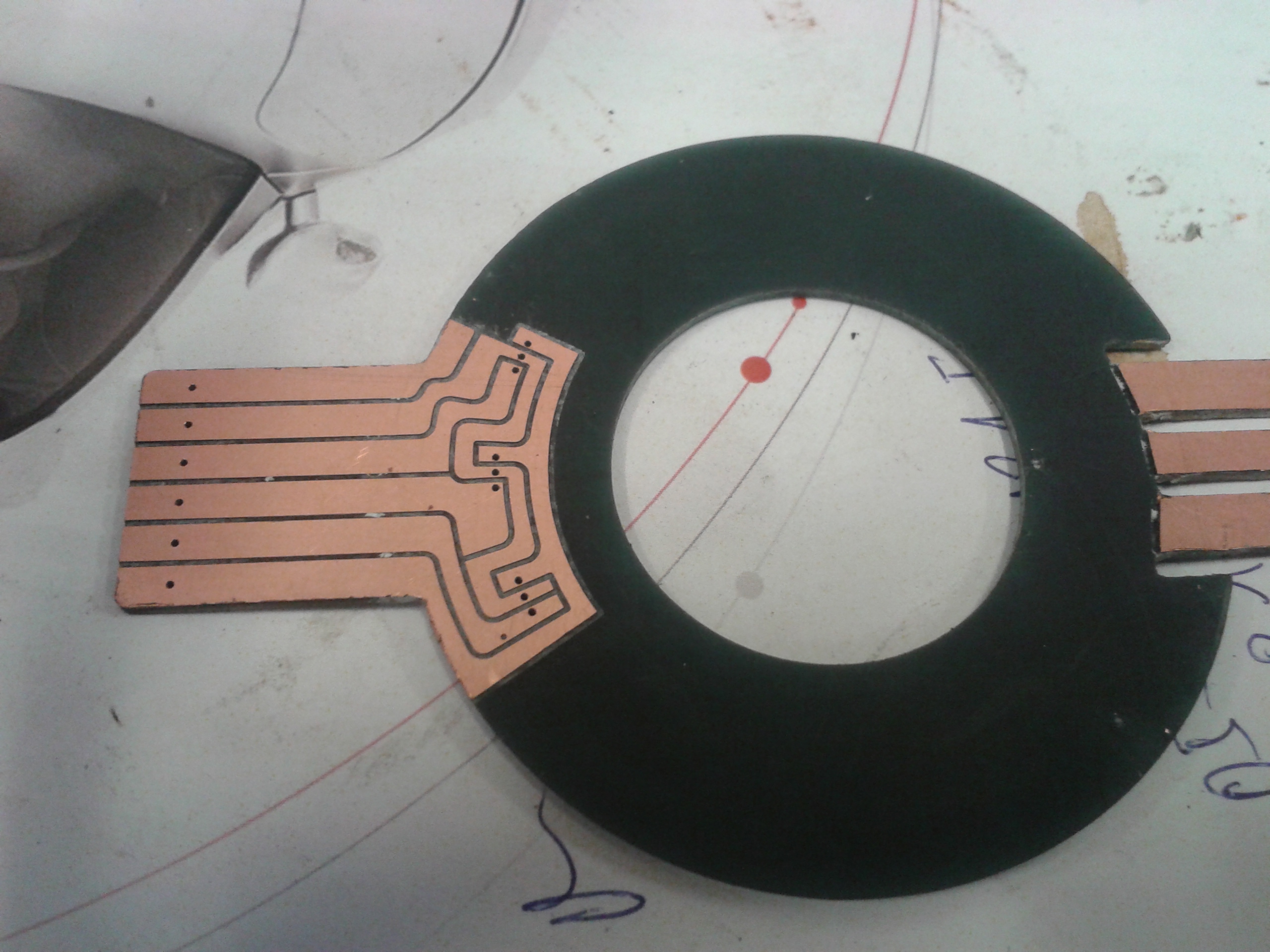

Tak tišták na halovky hotový osazený přiletovaný k vinutí, celé jsem to sesadil a zalepil. Zítra proběhne první test :D
