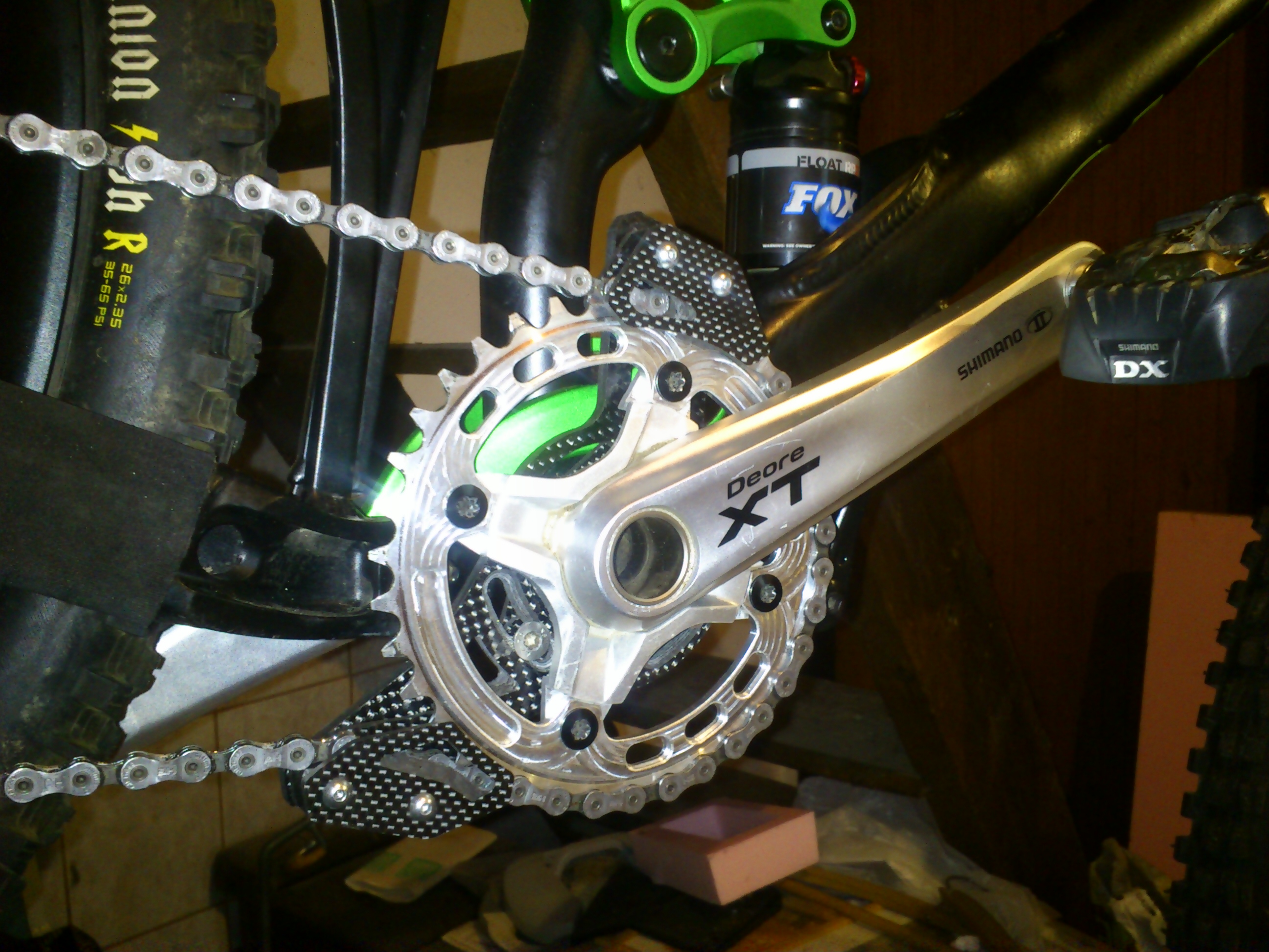

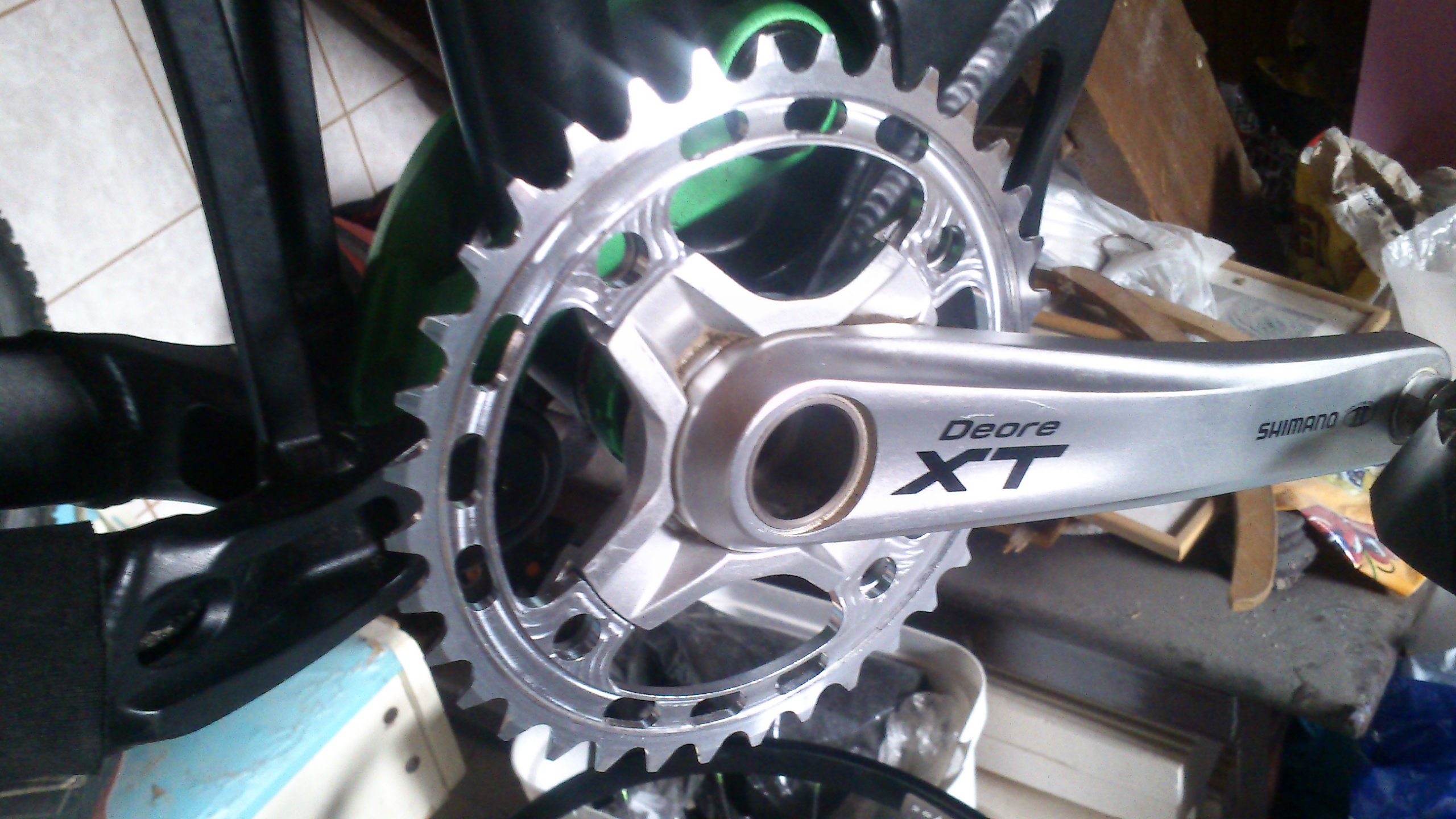

final 43g
Příspěvky: 7185
29. 3. 2013, 12:43
pěknej převodník jsem zvědavej jak dlouho vydrží , co to máš za matroš??

29. 3. 2013, 4:37
7075 T6

6. 5. 2013, 4:16
dural prevodnik + carbon voditko retaze

8. 5. 2013, 2:56
ozubene je odihlene ale neviem cim by som odihlil ten karbon, vies nieco poradit?
Pepa z depa
Příspěvky: 1779
8. 5. 2013, 4:18
.. aha promiň neviděl jsem to teď už jo :) jinak asi bych zkusil sousledně odjehlovací frézou, ale nevím, karbon jsem nikdy nefrézoval :mrgreen:

fox360 píše:ozubene je odihlene ale neviem cim by som odihlil ten karbon, vies nieco poradit?
Velmi jemnou smirkovou houbičkou :)

tak to mam , aj pilnik ale chcem spravit vecsiu hranu, nielen odihlit

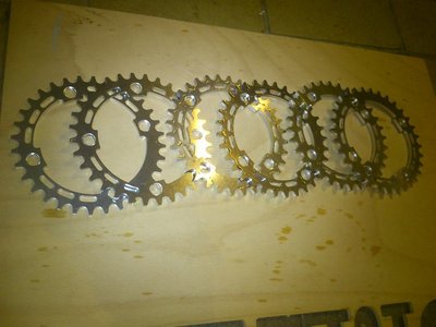

24. 3. 2014, 9:08
seria

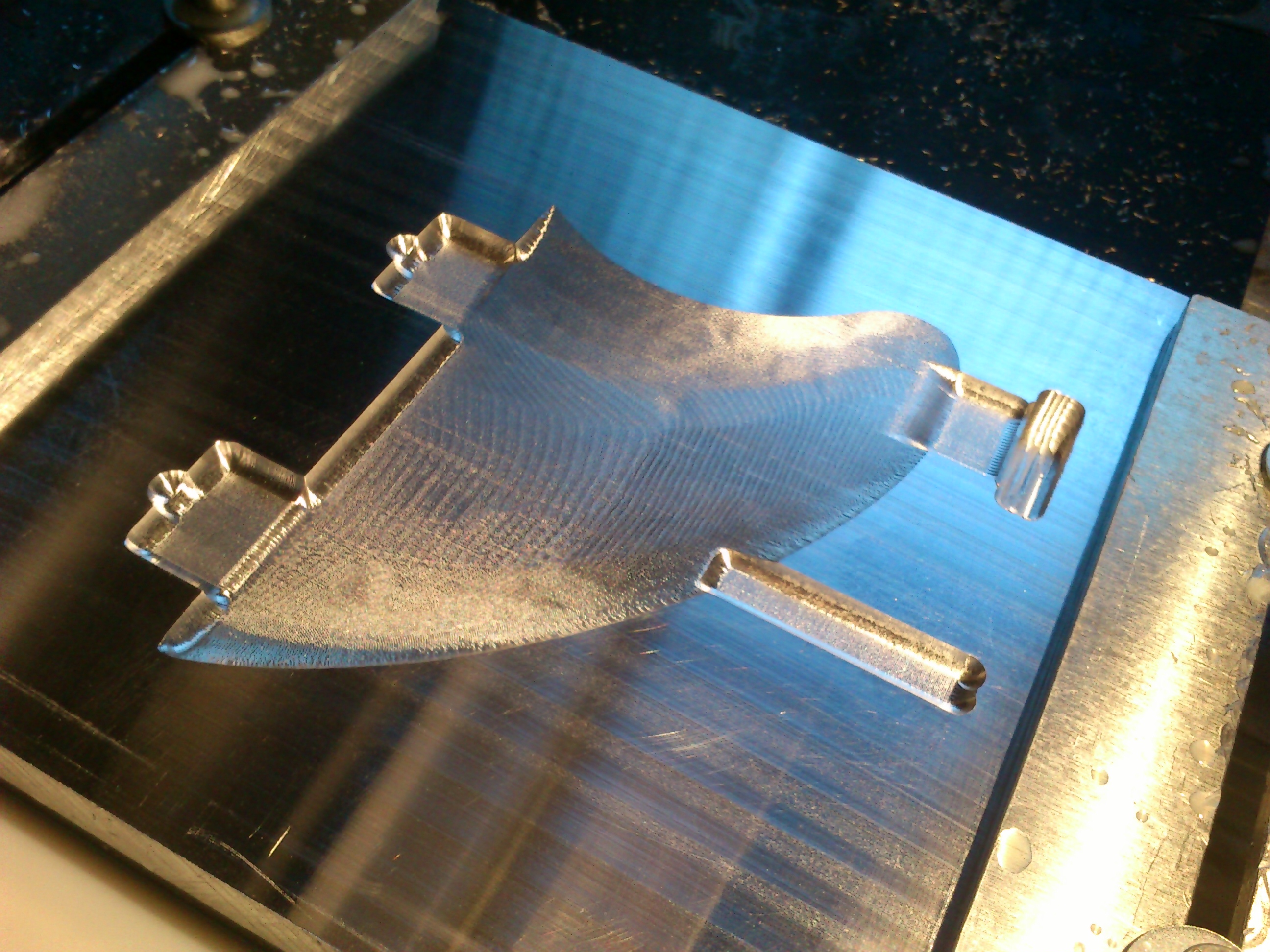

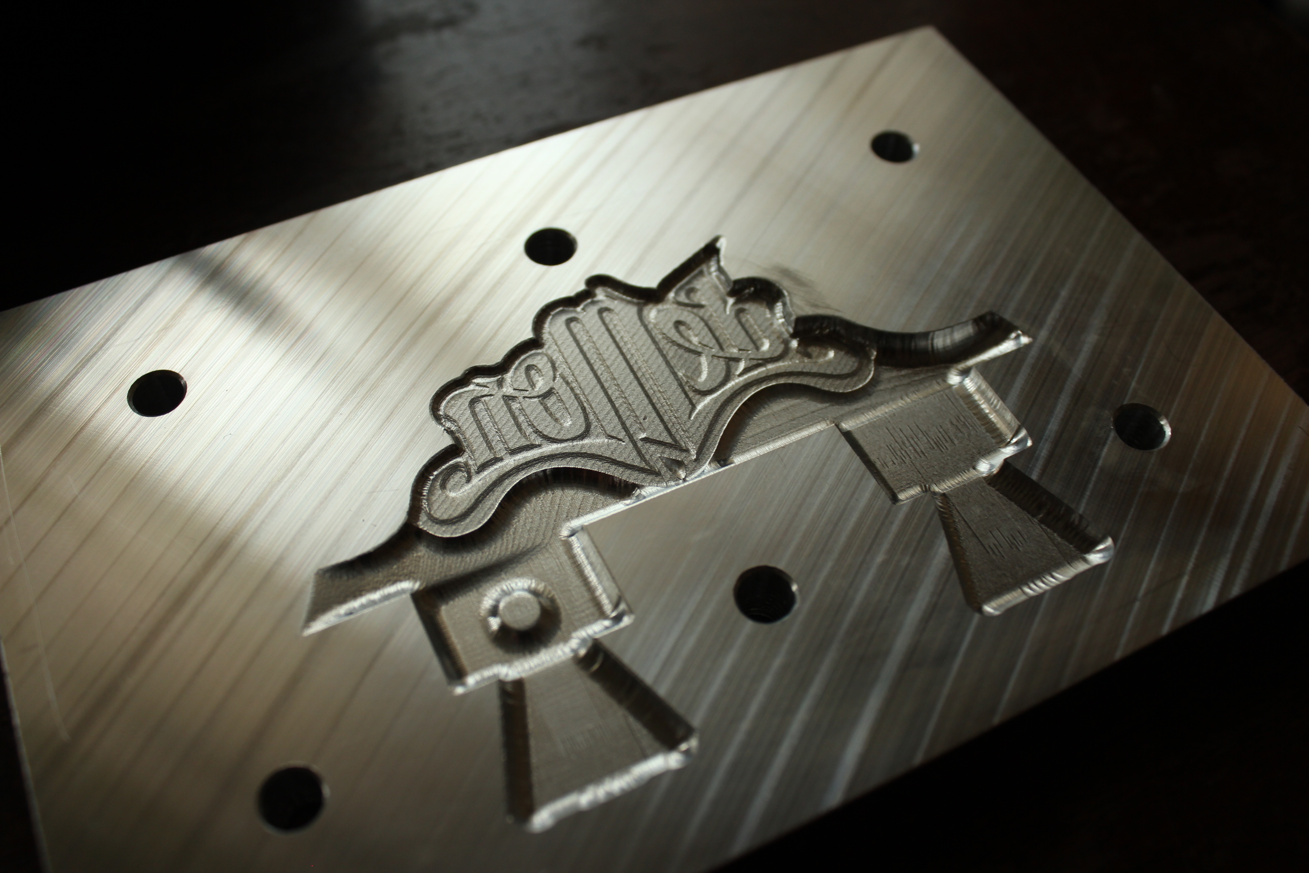

23. 5. 2014, 8:03
forma na surfovu plutvu
jadro pre plutvu
jadro pre plutvu

Ahoj. Rád by som sa spýtal ako si vytváral tie časti dvierok s tým strapcom viniča. Ak to teda nieje tvoje know-how... Ďakujem

Lukas237 píše:Ahoj. Rád by som sa spýtal ako si vytváral tie časti dvierok s tým strapcom viniča. Ak to teda nieje tvoje know-how... Ďakujem
Ahoj no 3D model som spracoval v cut 3D a uz len vyrezal, tusim 6mm plocha freza 2mm do hlbky a 2.5mm do strany na hrubo a 3mm polgulata finish 0.3 do strany , posuv 1000mm/min otacky 12000
