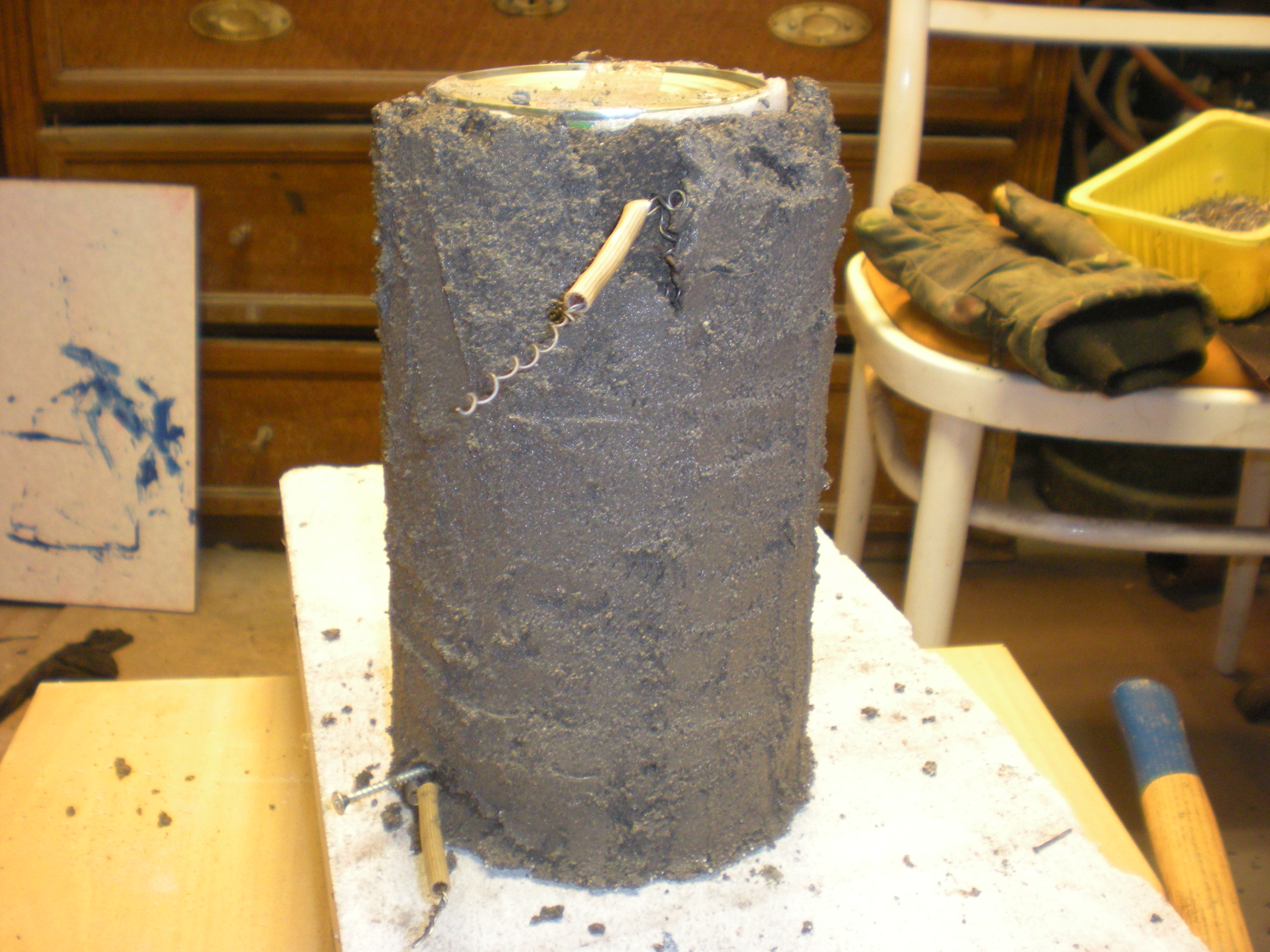

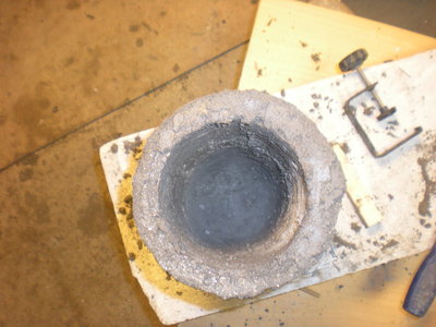

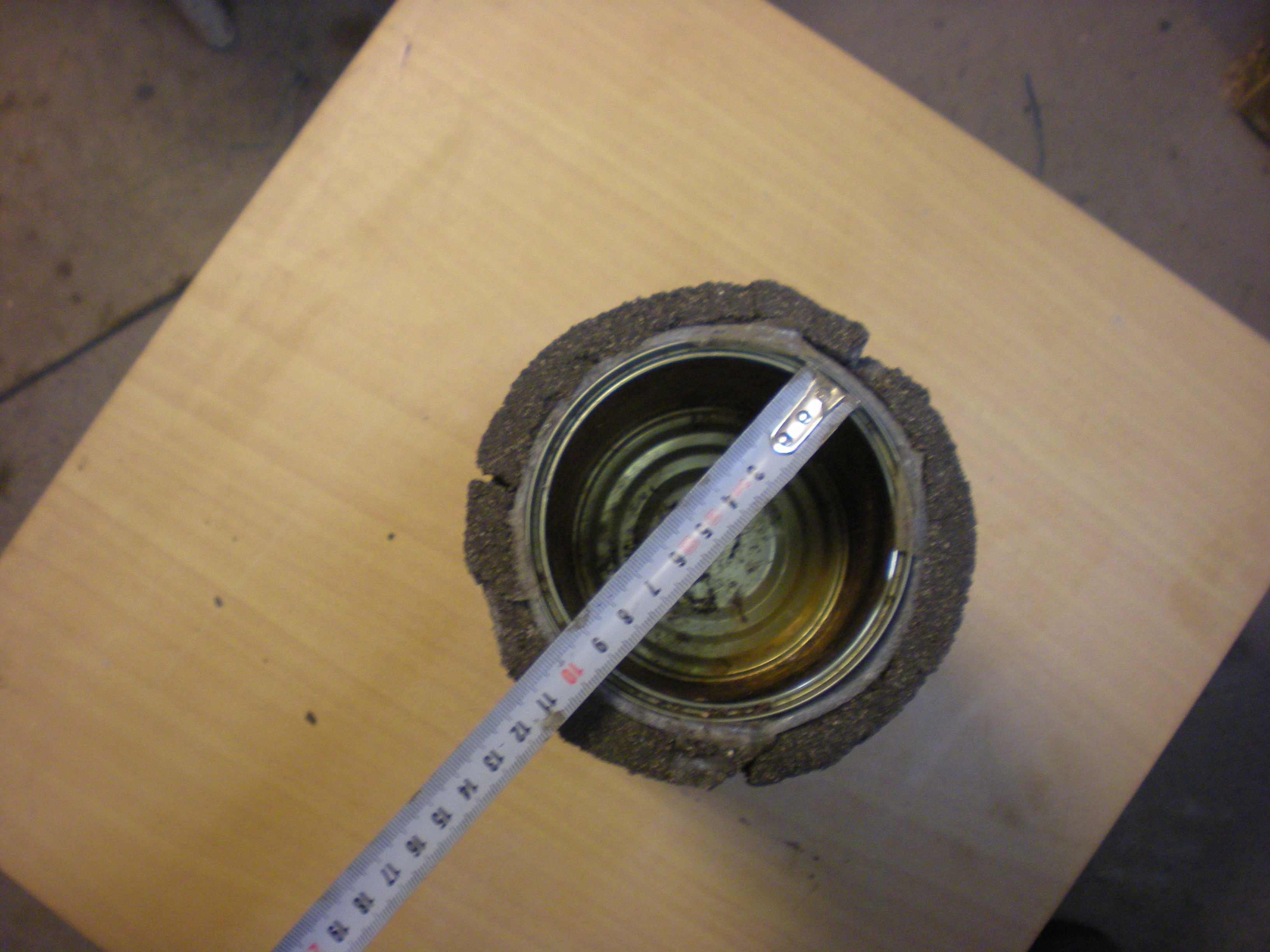

Dnes dorazil písek a pustil jsem se do výroby tavícího kelímku,akorát jsem změnil technologii a kelímek bude elektrický živený odporovým drátem přece jenom je el proud ekonomičtější jak propan.

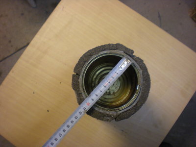

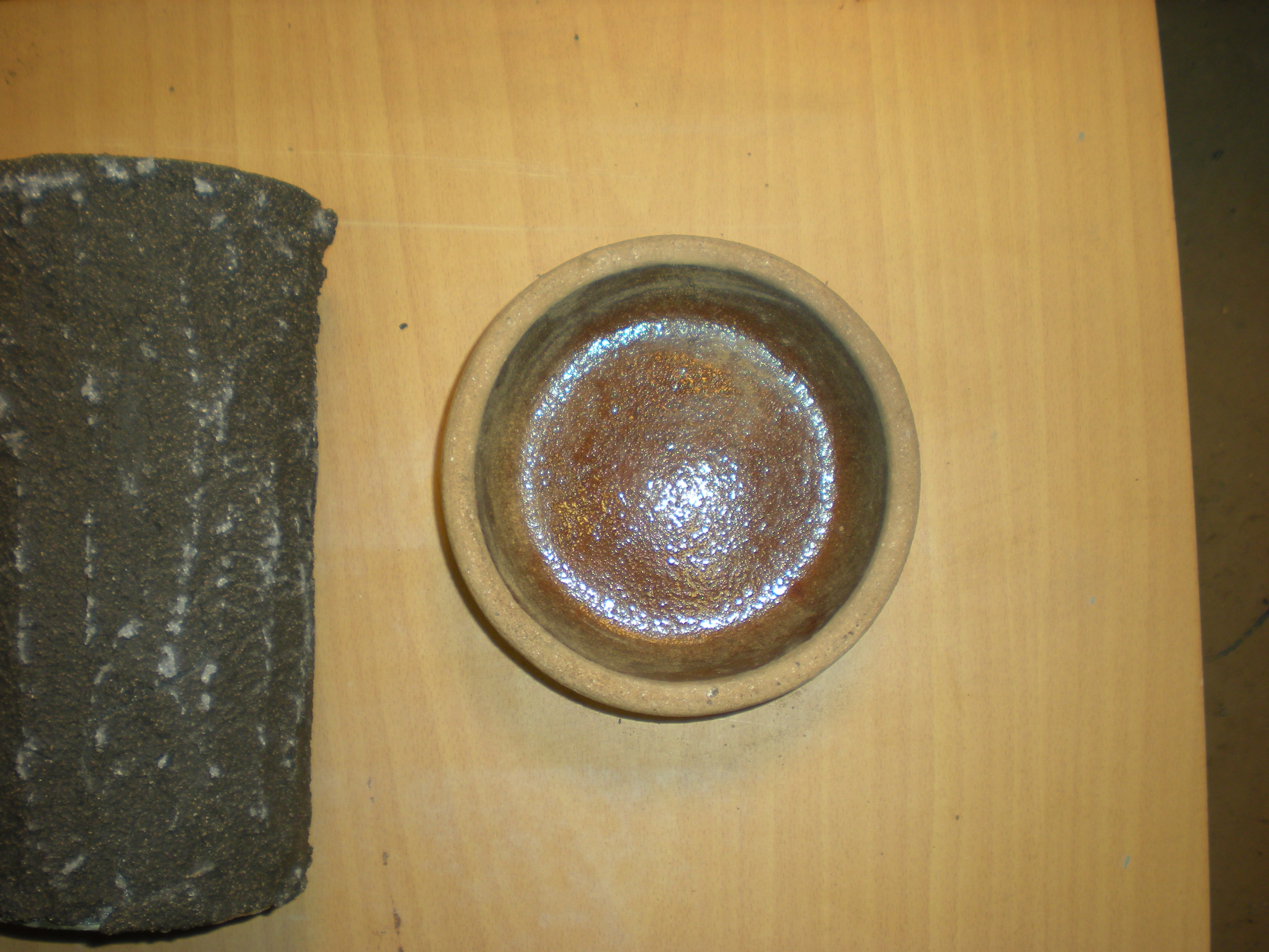

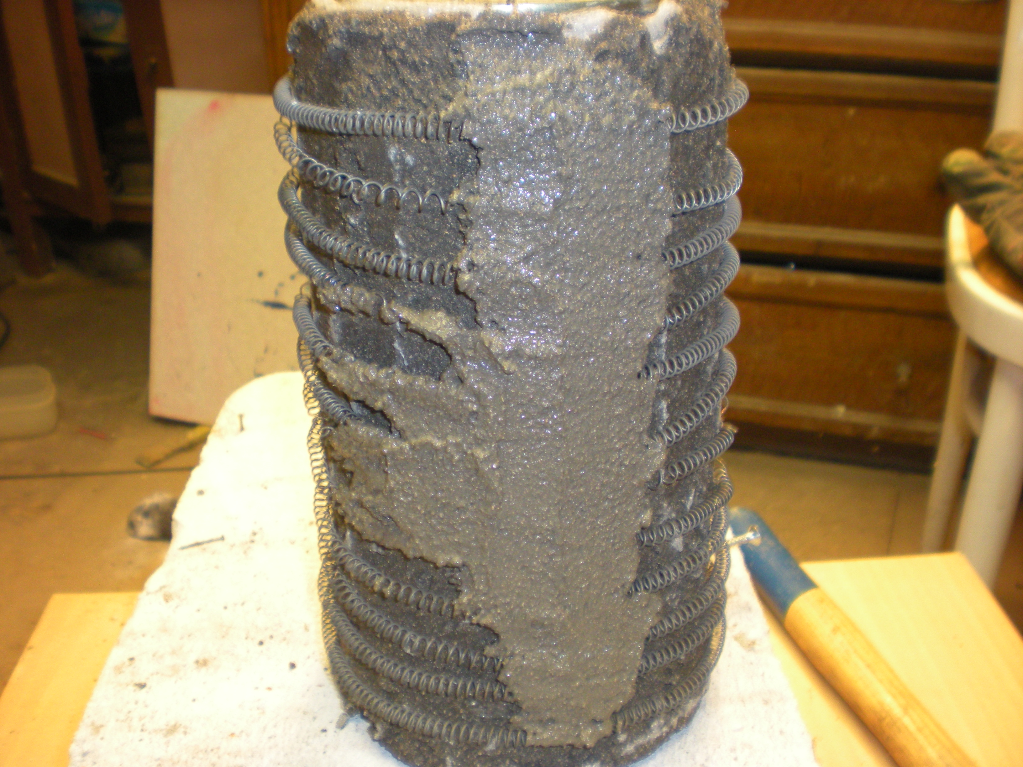

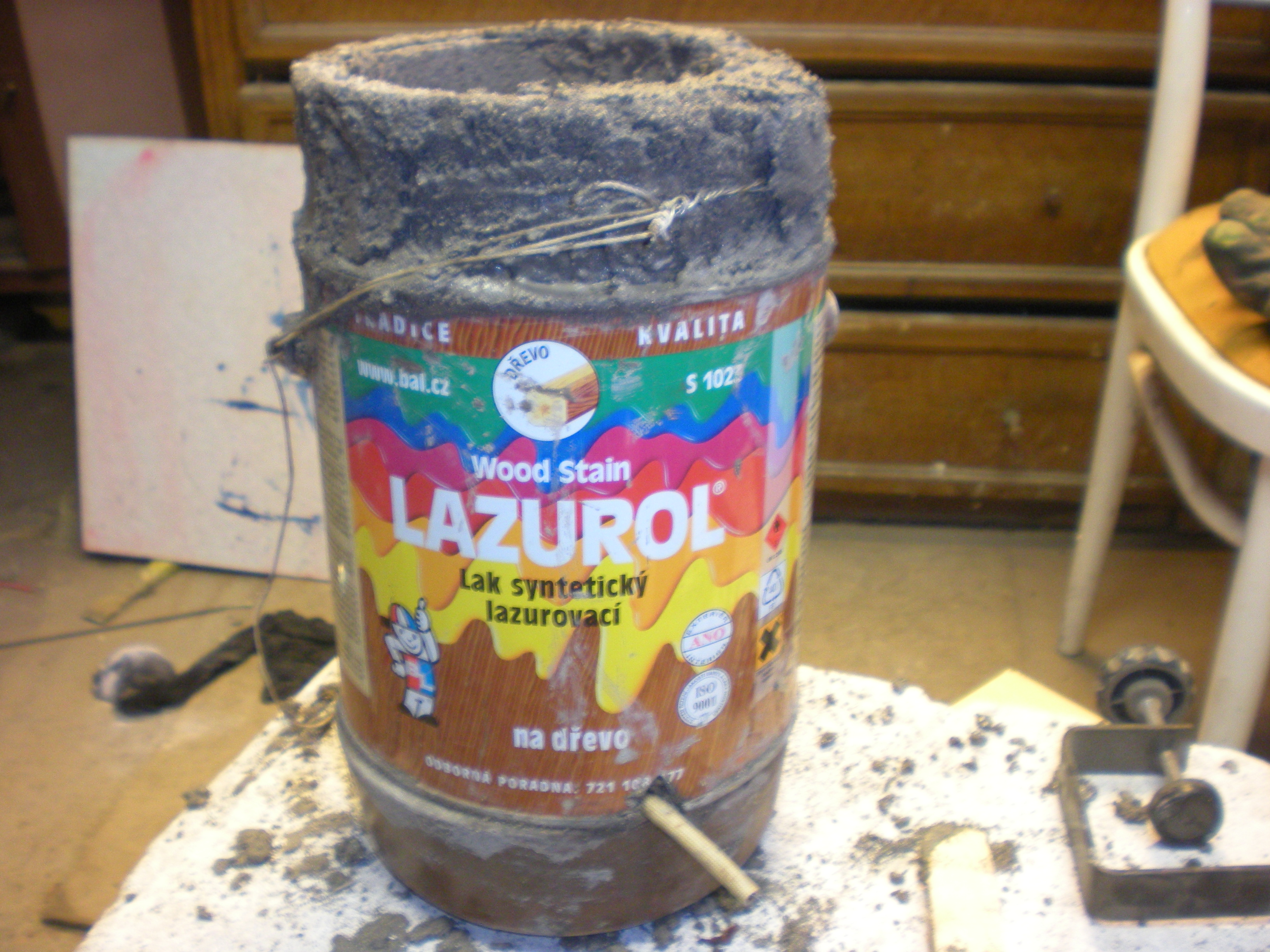

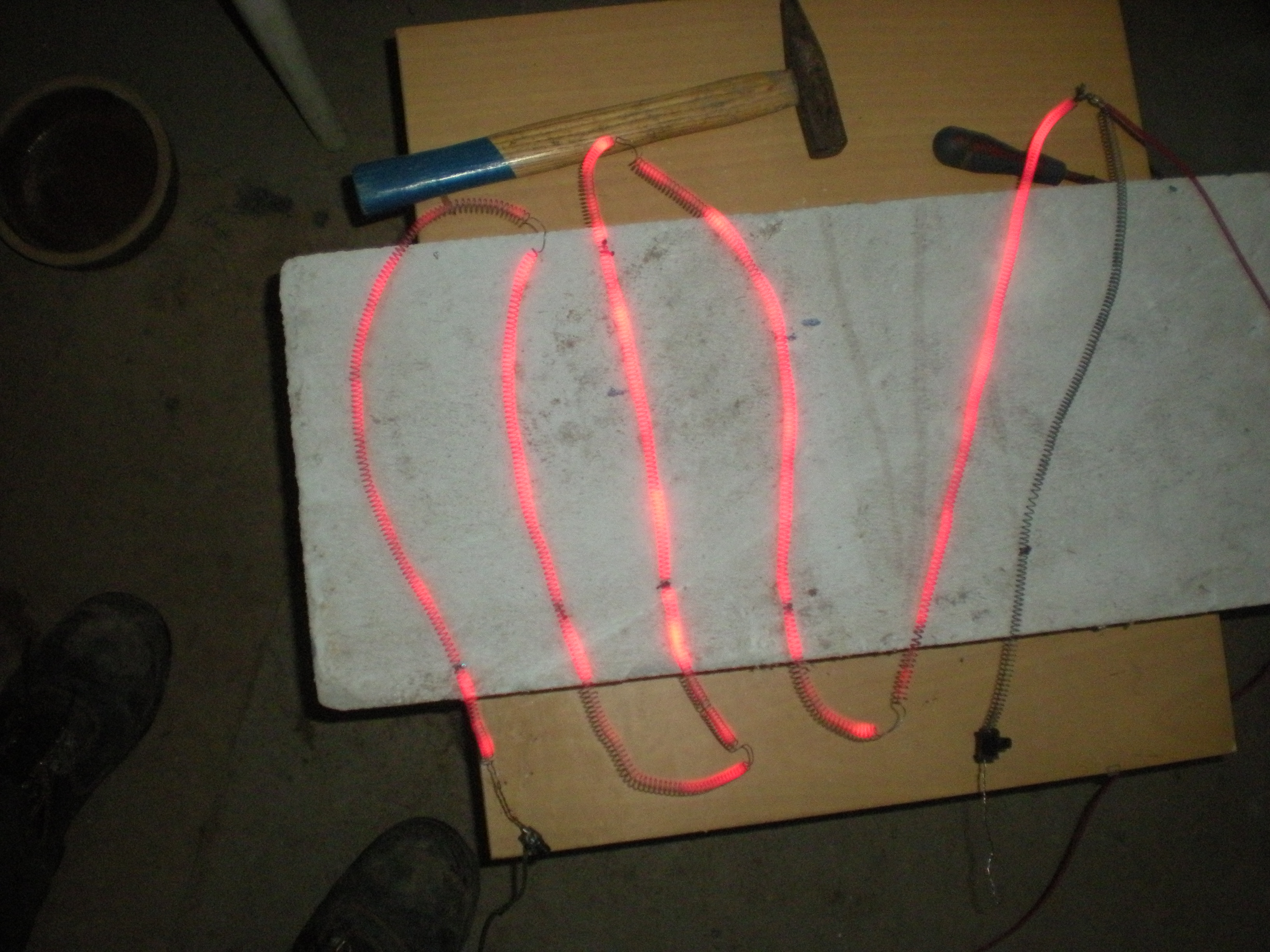

Tak pár fotek-kelímek plánovaný obsah cirka 2L taveniny,materiál šamotová moučka vodní sklo,šamotová miska krmítko pro drůbež,odporový drát-těleso boileru dražice 2000W plechovka od barvy,

počítal si za jak dlouho takováhle 2kW spirálka rozehřeje ten hrnek a 2kg hliníku na nějakejch 750st pro lití hliníku? jen tak pro zajímavost..

Jsou to spirály dvě a zkrátil sem je asi o 20% -mě vůbec nevadí že se to bude třeba tavit hodinu,a pokud by to nefungovalo tak mám aspon v čem tavit ve výhni
