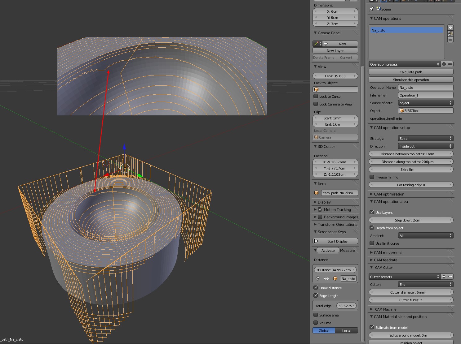

Tak jsem narazil na první chybu.

Taky oprava nějakých chyb, ale to co jsi tu ukazoval není bohužel až tak chyba jako nedostatek současného systému který používám na kolizi - vyplývají z něj různé nepřesnosti při použití 3d objektů, je to to o čem jsem psal. Proto to zatím nedoporučuju na nic co potřebuje velkou přesnost. Použití křivek přesné je.
Pracuju na lepším kódu pro kolizi, a na lepším kódu pro siluety 3d objektů, oboje by to mělo o dost zpřesnit, ale uvidím kam se s tím dostanu.

Ahoj, přesnost u 3d obrábění je daná tím která se použije metoda, ta přesnější je teď zapnutá automaticky, neměřil jsem odchylky ale v podstatě by to mělo být o dost přesnější než to co se zapisuje do g-kódu, což jsou většinou tisíciny milimetru. Pro sítě s více polygony(řádově od desítek tisíc polygonů) to asi bude hodně pomalé, dá se to vypnout v panelu optimalizace jako use precision mode.
Kontura helixem by měla být poměrně jednoduchá, prostě se rozloží sestup do celé délce obvodu. Jenom nechápu to odjetí od materiálu - jak by mělo proběhnout? pokud se řeže, je materiál i na druhé straně a fréza aby odjela tak by se v tu chvíli zakousla v plné výšce do zbytkového materiálu. Napadá mě že by to mohlo vyjet zase po kontuře, že by fréza stoupala od dokončení třeba v určitém úhlu dokud se nedostane ven z řezu?

Helix pro vyřezání tvaru se musí použít jak píšeš. Ale problém je s tím, že nikdy nevíš kde bude končit a tím šikmým výjezdem můžeš nabourat, když ti zrovna skončí blízko nějakého rohu. Takže rovnou použít v tomto případě vytažení a smířit se s tím, že to holt nějakou stopu udělá. Ale třeba pro dokončení kapsy či nálitku by ten odjezd po oblouku od materiálu byl dobrej.

Ted nechápu proč by to nabouralo - myslel jsem tím že by to prostě jelo dál po stejné linii kterou to už objelo několikrát, dokud se to nedostane ven z materiálu. No zkusím to nahodit(možná příští týden, teď mám hodně práce..), a pak ti to ukážu.
Jo. Je to přesně ono. Jen ten výjezd vy měl být po kontuře jen při vyřezávání. Při dokončení kapsy nebo nálitku by měla fréza opustit dotyk s materiálem co nejdříve. Nejlépe po oblouku, jež je tečný na směr pohybu frézy.
